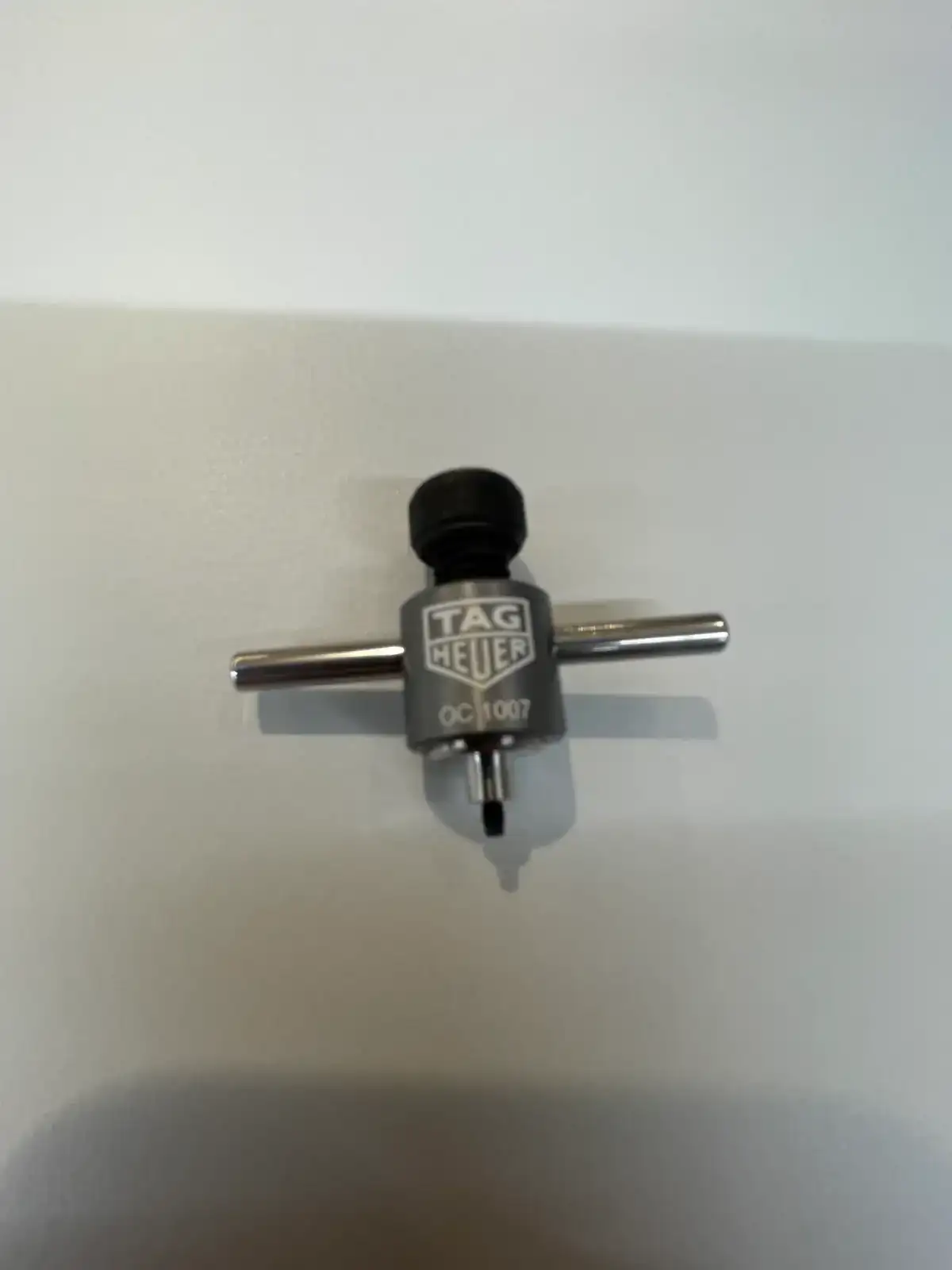

este es para tubos a presión, se embota la punta en el tubo y se gira y tira a la vez.

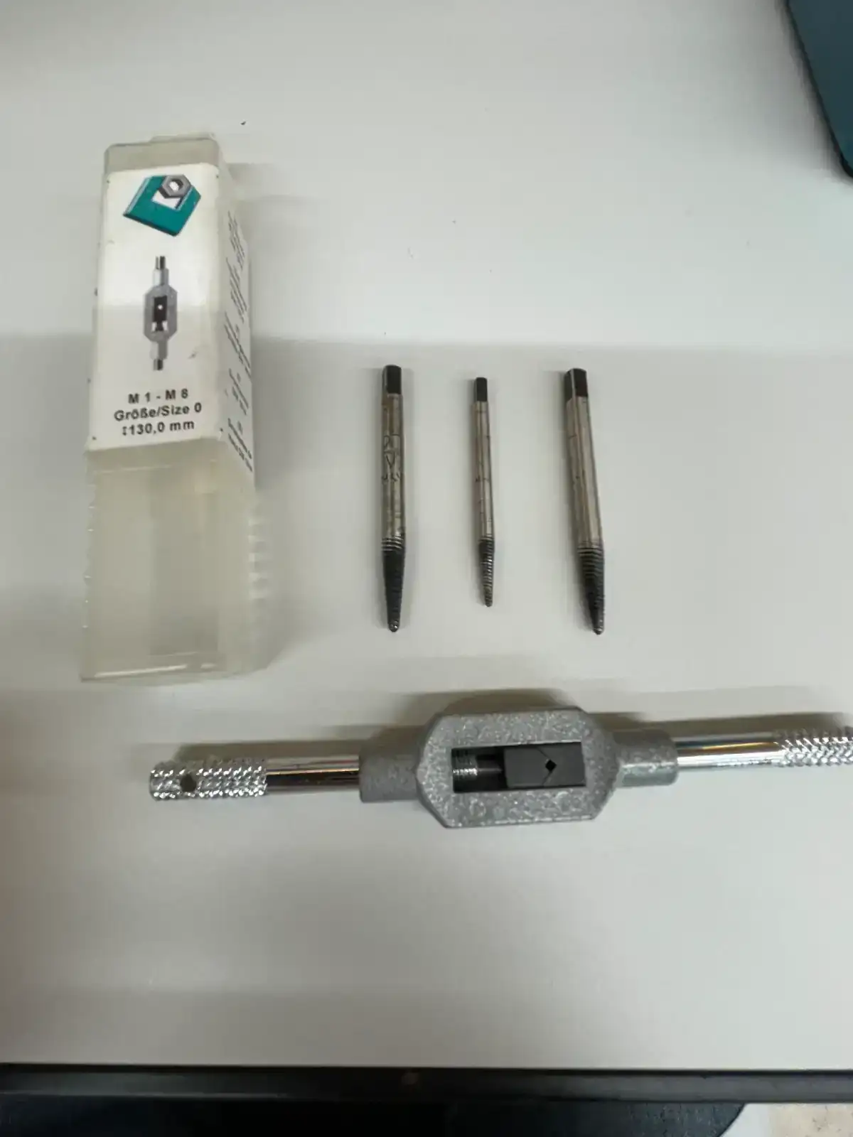

este es para tubos a rosca… es como un saca corchos se enrosca y se extrae

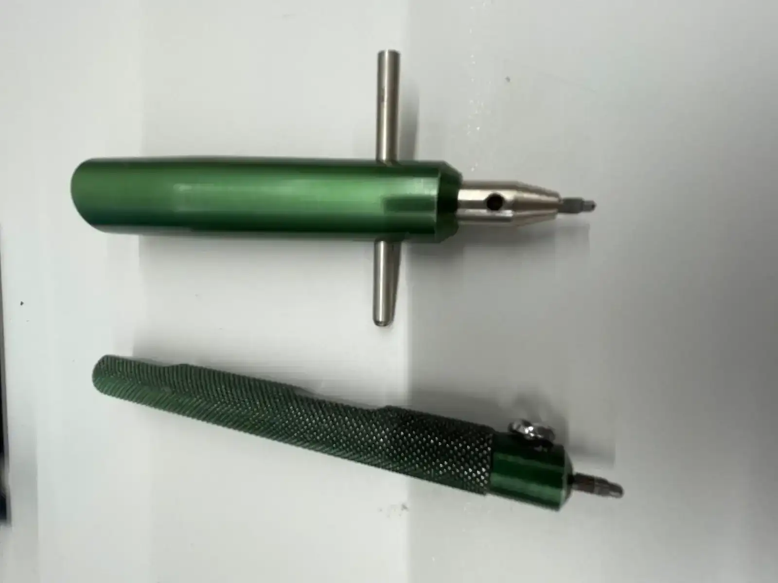

y luego los de mano para tubos a rosca especificos

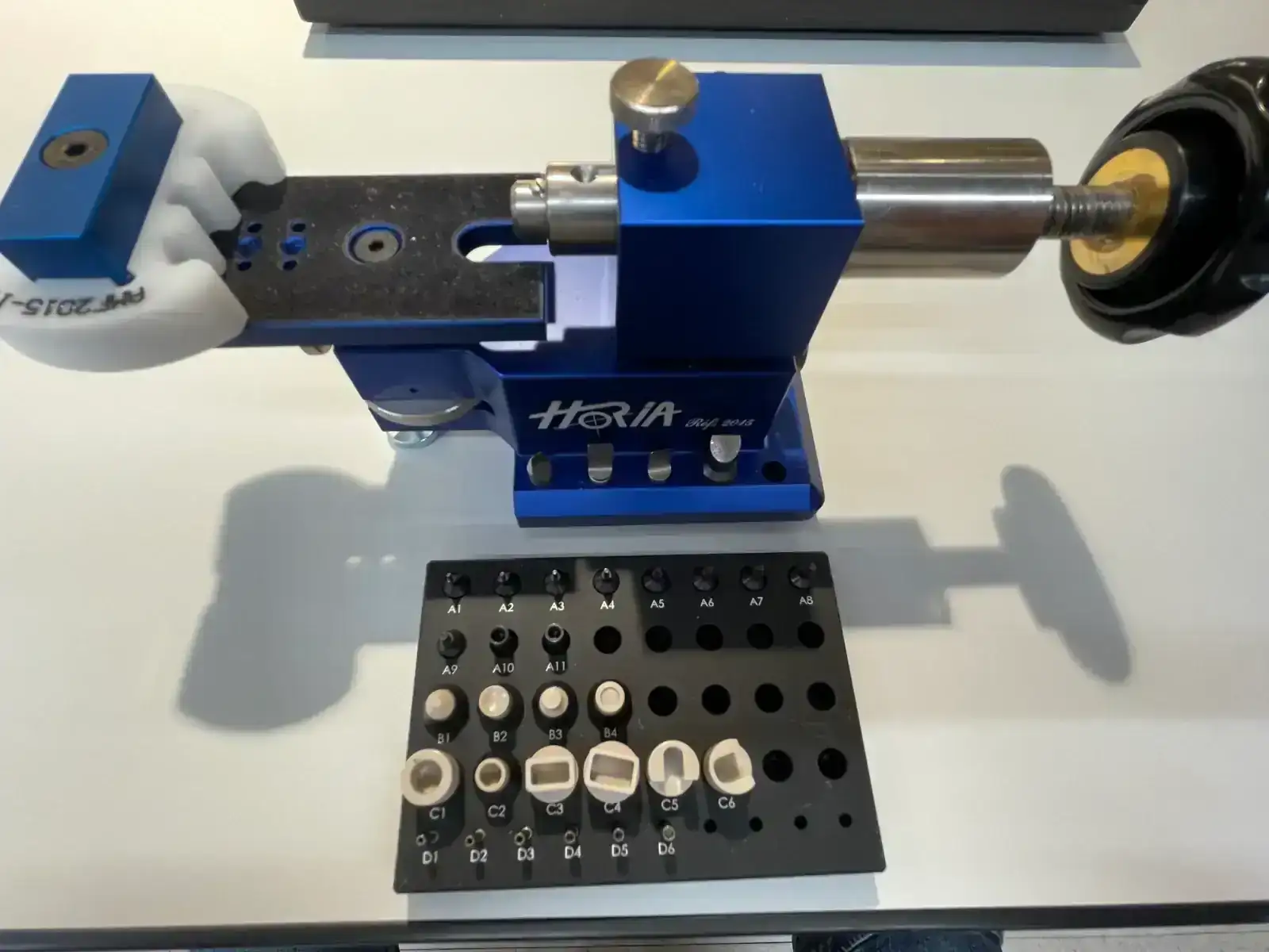

y por último la el de Horia que es una base completa para distintos trabajos entre otros sacar tubos
Reacciones: CyberMetal, Furry, Monsignore y 1 persona más
