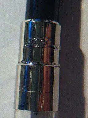

Tengo un problemilla con una S.T. DUPONT modelo MONTPARNASSE XL.La he recibido hoy por correo,ya que la compré en Ebay.Es usada,pero para dos firmas y con cargadores,aún traía montado el último.La cuestión es que cuando quise montar el convertidor que venía en su dotación (completa) no entra mas de la mitad en el cuerpo de la pluma.Pensé que habría algo extraño dentro,pero al mirar con una lámpara,se ve con absoluta claridad el sistema de cierre tan peculiar que tiene ésta pluma.Límpio y sin nada raro.Me ha dejado perplejo. ¿Sabeis si lleva este modelo un convertidor especial,mucho mas corto que el que me trae?.Este viene firmado por la marca y mide 7,5 cm.Por cierto ,que con los cartuchos va de fábula.
Un saludo a todos.
La parte posterior del cuerpo gira 90º y se convierte en un actuador de giro para roscar el cuerpo sobre el conjunto alimentador-plumín.
No rosques directamente ambas piezas como en una pluma normal, sino girando este actuador.

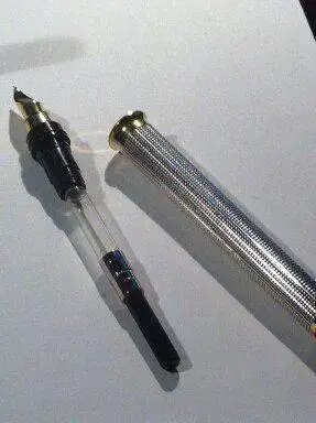

Hola adelantado,

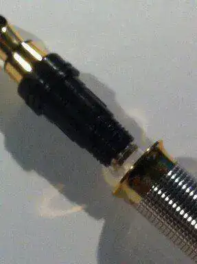

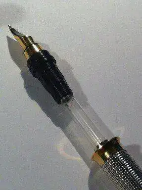

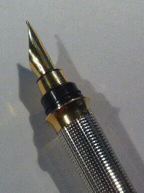

no sé si te servirá de pista pero ya tengo una Montparnasse y la cargo tanto con cartuchos como con convertidor y no tengo ningún problema. El convertidor es original de Dupont, de las mismas dimensiones que mencionas tú y puedo acoplarlo sin problemas. Te adjunto unas fotos para que veas como entra perfectamente hasta ser enroscados cuerpo y sección con el peculiar sistema que usa este modelo de Dupont.
Solo se me ocurre que el convertidor que tú tienes no sea original, que esté defectuoso o que algo que no se aprecia a primera vista impide meterlo en el cañon (con una luz debes poder ver perfectamente todo el cañon hasta el culote por dentro... Si no lo consigues, yo no le daría más vueltas y me acercaría a una buena casa de estilográficas para que le echen un vistazo.
Enhorabuena por la pluma!!, es una auténtica maravilla, te lo digo por experiencia.

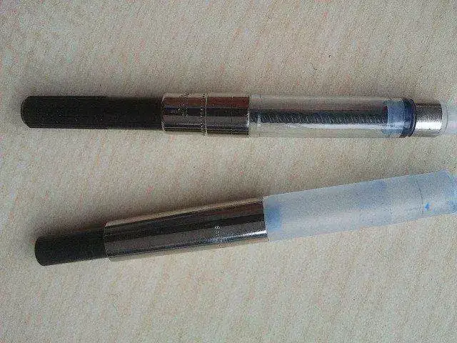

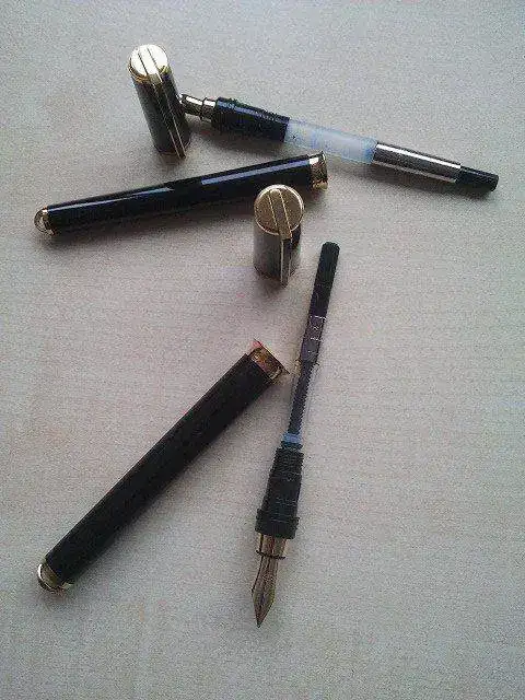

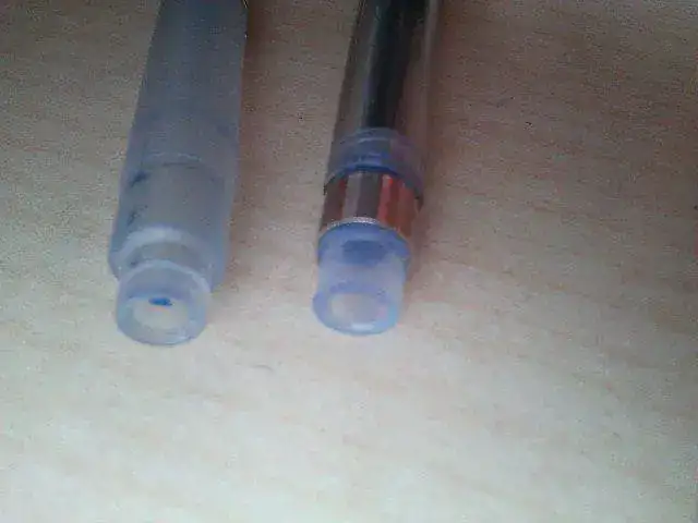

Hola Adelantado.
Pongo las fotos de dos de mis Montparnasse. Cada una tiene un cargador distinto, en cuanto a la forma, pues el orificio del con el alimentador es el mismo, que está más próximo de los Parker que de los estandar (que son más pequeños). Respecto a la longitud, los dos entran tanto en la pequeña como en la Montparnasse grande.
Hay que tener en cuenta que en los cargadores de la Montparnasse el orificio es más grande que en los estandar tipo Montblanc-Waterman....
Espero haberte sido de ayuda.
Son unas plumas increibles, de mucha calidad, para mi de lo mejor que se ha fabricado. Disfrutala !!!

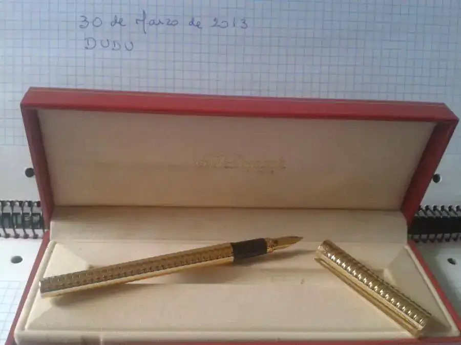

Yo tengo esta, pero no sé el modelo.
Ando detrás de cambiarla por un Cassio, pero todavía no puedo insertar el anuncio por falta de participación. :(
Sólo la he entintado una vez para probarla y la verdad me gustó.
