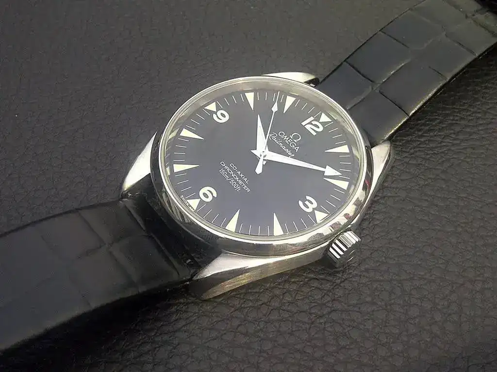

- Alguien podría decirme algo del reloj de la foto?:

Pudiera tratarse de un AT en 39.2 mm con calibre co-axial 2500 y esfera azul ::Dbt::
Sí, fue lo que yo pensé al principio. Pero me mosquea que el fondo del datario es blanco (cuando otros que he visto son negros, incluso los de esfera azul), y la persona que me mandó la foto me perjuró que la esfera era negra... pudiera tratarse de un fake?

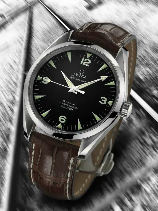

Bueno, ya te han respondido a la mayoría de tus preguntas, pero veo algo extraño en él, y es lo alargada que sale la aguja horaria. Hay un modelo de 39mm, que era el que tenía referencia 2803.80.00, que es igual al que pones, aunque más pequeño de lo que se ve en la foto, salvo que sea una muñeca bastante delgada.
Te pongo alguna foto para que veas que la aguja horaria tiene luminova y una forma más triangular que el que has puesto. Por lo demás es igual.
Sí, viendo mi foto y las tuyas, yo también le veo algo raro...:whist:: pero lo importante es saber la referencia, y que ese modelo ha existido realmente.

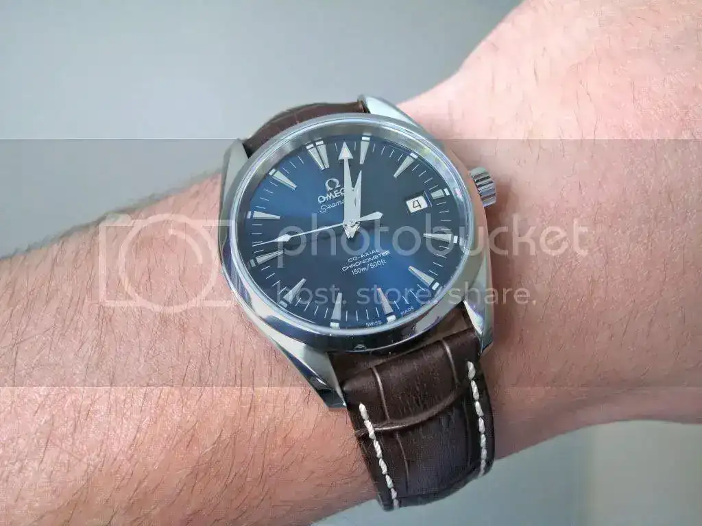

- los AT con calibre 2500 y esfera azul llevan el datario en blanco ....

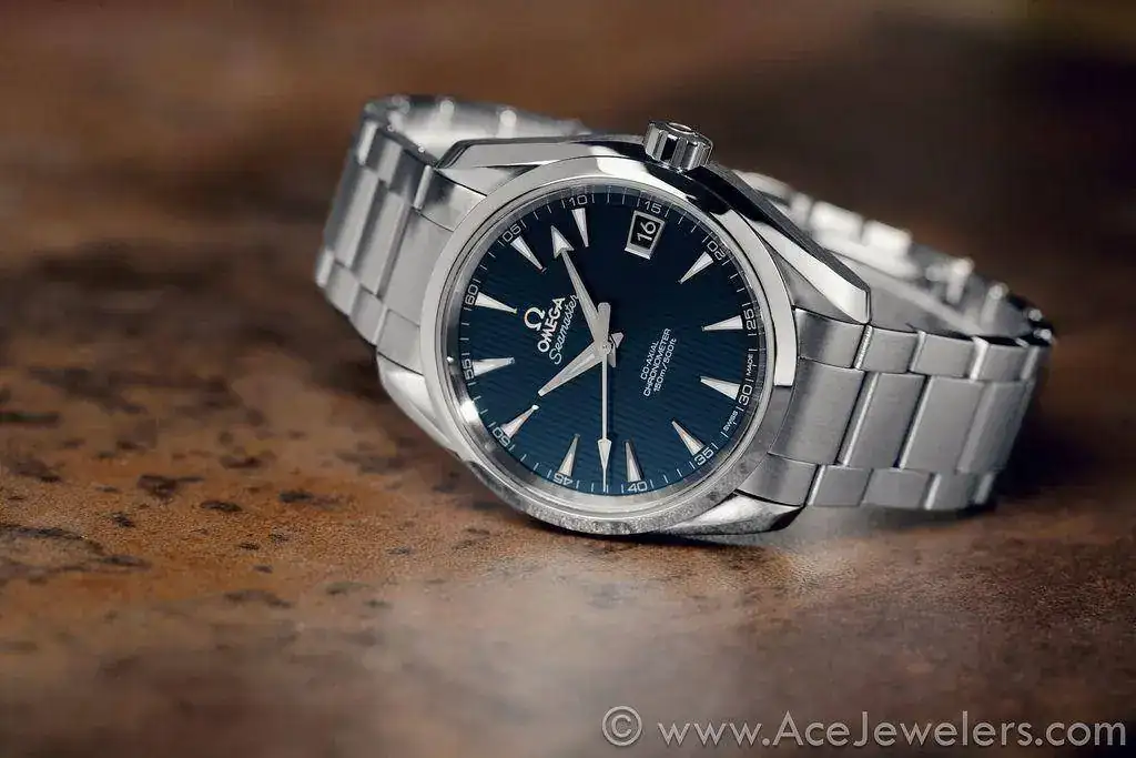

y los "nuevos" con calibre 8500 y esfera "skyfall" llevan el datario en negro ....

Tras mirar y remirar ... comparando con fotos del auténtico, ya casi podría asegurar que el que tú muestras no lo es: la corona del tuyo (del que tú muestras) ni se parece al original, la saeta horaria es demasiado larga, la saeta segundera es distinta en su punta, la ventana de la fecha es demasiado pequeña, la forma y pulido de las asas es atroz ... en fin ...

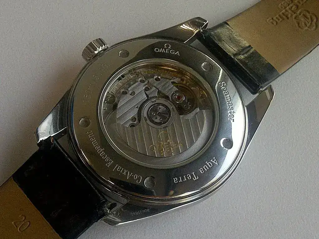

Ése es el que yo dudaba si había soñado o había visto en algún sitio... Entonces entiendo que es un Aquaterra con otra esfera y sin fecha. ¿LLevaba también el fondo visto?
- los AT con calibre 2500 y esfera azul llevan el datario en blanco .... Cierto. Pero los 8500 lo llevan en negro, por eso no entendía nada!!

No hay de qué ... y sí, los Railmaster -todos- llevaban fondo visto ...

Debo admitir que por casa de mis padres aún circula un fake de aqua terra y se parece bastante al de la foto. Yo lo que le veo es las letras de Omega con demasiado relieve y, no sé cómo explicarlo, poco "refinado".
La punta del segundero tampoco me parece buena.
Por cierto, en el de mi hermano pone "Co-Axiol". En esta foto no se ve, pero se conoce que al chino le pareció una O en vez de una A.
Sin sacar un veredicto, bastantes puntos para ser falso.
