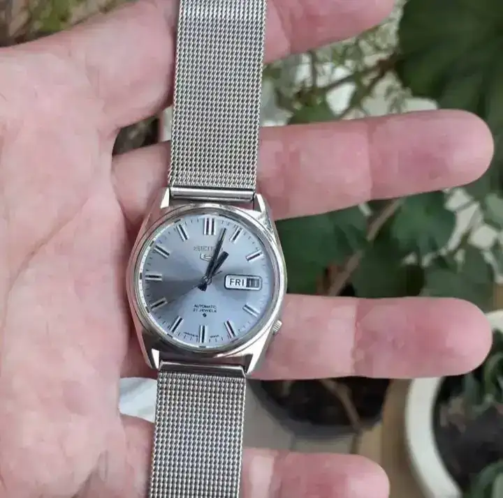

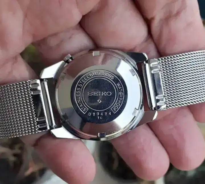

Y te dejo imágenes de como quedo mi Seiko 5 6119 que compartí en este foro.
La milanesa no es original es nueva de un Skmei chino que adapte.
