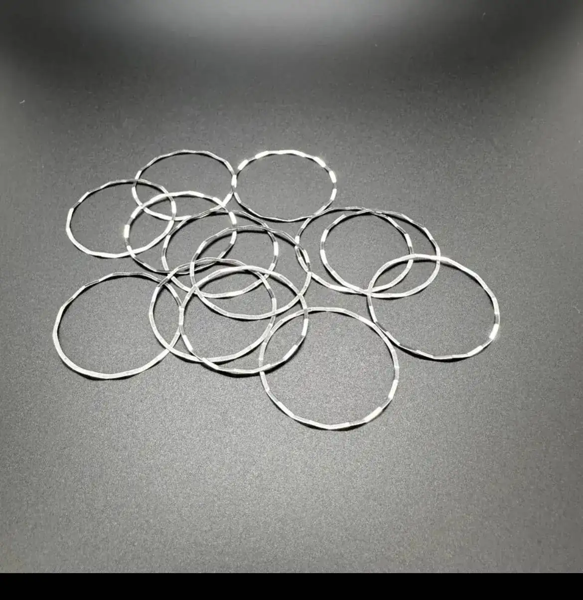

Buenos días a todos. He montado un NH35 en una caja de 39mm de diámetro, el cual cabe perfectamente y no sobra (al menos visualmente) por ningún lado. El problema es que no ha hecho “click” (como si que ha hecho en otras cajas de 36), y el movimiento no queda correctamente encajado, ya que baila.
La caja me vino con el siguiente anillo (adjunto foto), que intuyo que puede ayudar a que este mismo se adapte, pero no consigo averiguar como montarlo. Muchas gracias
He visto estos anillos en las tapas traseras de algunos relojes. Se usan para sujetar el movimiento.
Pero no lo he visto nunca con un NH35. ¿No lleva bata?

Ni idea esos los he visto en miyotas y no se para qué sirven
Juraría que se pone en la tapa trasera para eso, pero no estoy seguro si lo estoy poniendo correctamente jajaja
A que te refieres con bata?
Una pieza de plástico que rodea el movimiento.

Yo lo he usado en alguna caja con movimiento nh35 porque tenía el mismo problema que tú, y fue realmente efectivo
