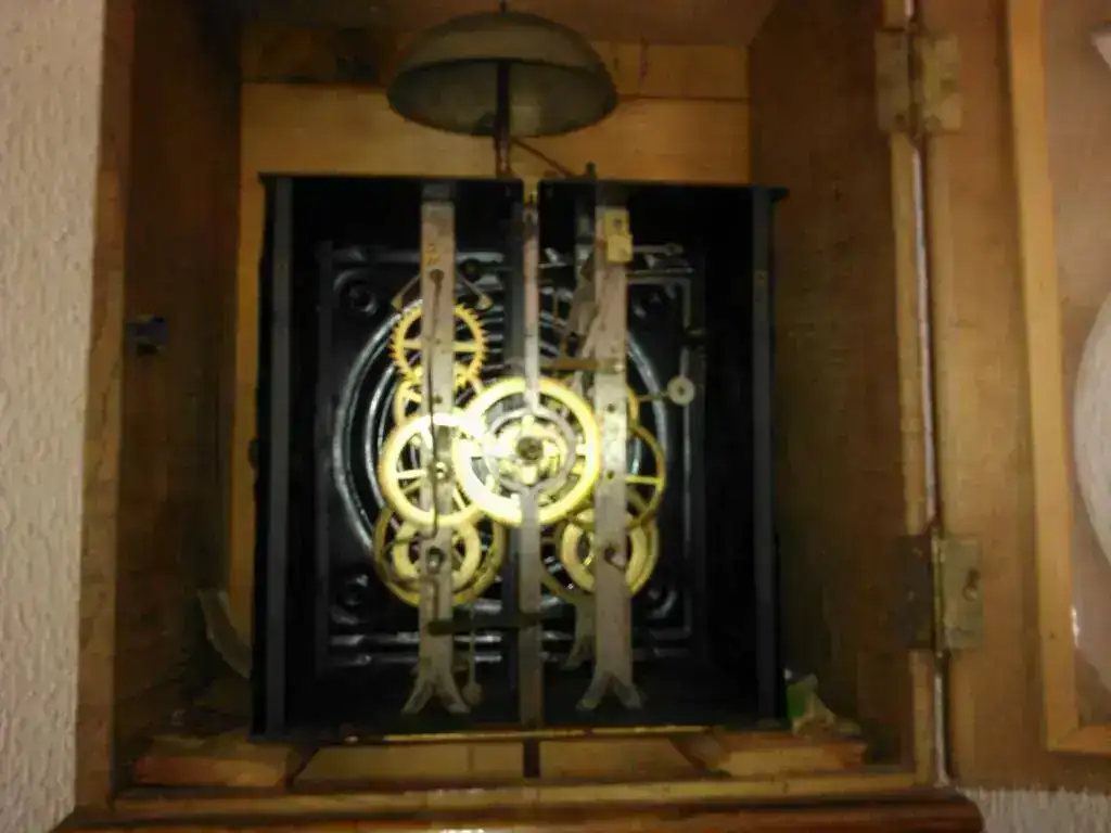

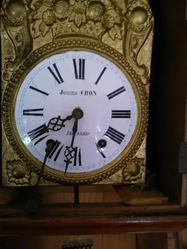

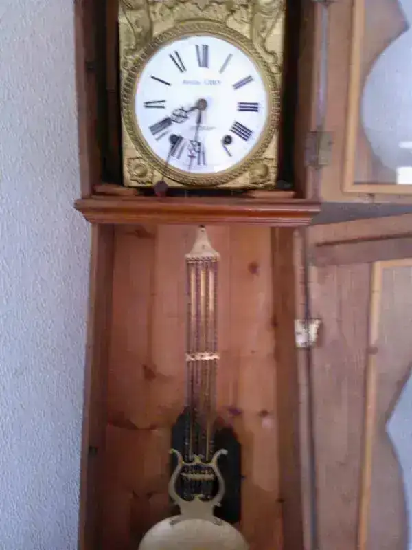

Hola, soy nueva en este foro. Tengo un reloj que recuerdo en casa de mi abuela que debe tener más de 80 años y quisiera que me orientarais un poco sobre él: ya sé que no se hacen tasaciones, pero si alguno conoce la marca, modelo, o algún dato que me pueda ayudar para empezar a indagar se lo agradecería mucho. Os adjunto unas fotos que le he realizado, perdonad si no son muy buenas. Muchas gracias y un saludo.

Hola Teresa , es posible que en el subforo de relojería gruesa te puedan dar más datos , pero por lo poco que yo sé :
Parece un reloj de tipo comtoise francés de movimiento Morez o Morbier , de escape foliot de paletas y pendulo.

Es un Morez con escape de paletas, posiblemente fabricado en Francia en la region de Jura, reloj de horas y medias con repeticion de enteras sobre campana de bronce, sus cuerdas suelen ser de cañamo.
El reloj en cuestion tiene mas de ochenta años, bastantes mas. Su precio , bien como dijeron los compañeros Aqui no tasamos relojes, pero no son relojes que actualmente tengan demasiado valor, aunque si te dire que tiene una excelente calidad.

Respecto a Jerónimo CRON, inscrito en la esfera, era un relojero de Solares de principios del siglo pasado, 1900-1920. En el subforo de relojería gruesa hay foreros con gran conocimiento -con permiso de Francis, claro, otro gran maestro relojero- y seguro que te pueden informar ampliamente.
