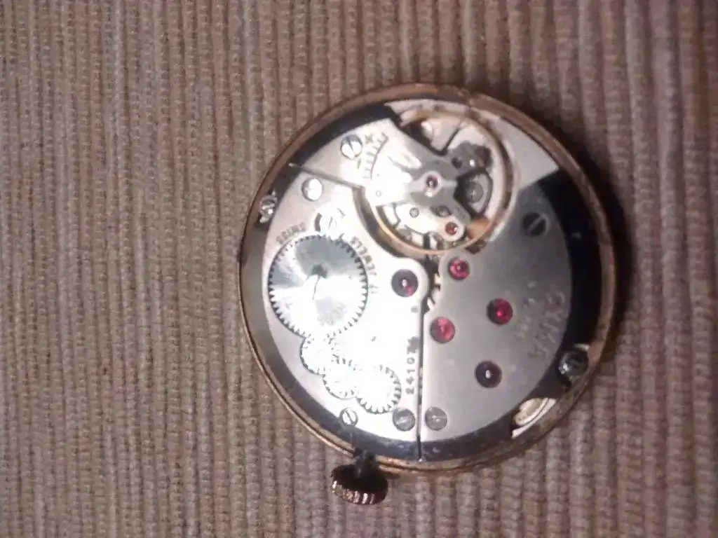

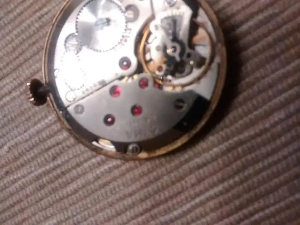

Buenos dias compañeros
Aver si me podéis ayudar, compre hace tiempo un cyma sin caja en un mercadillo, solamente la maquinaria y el plexi, fruto de estas manías de fundir el oro.....::bash:: y me preguntaba si me podíais ayudar en conseguir una caja estándar IMG_20161115_224639344.webpIMG_20161115_224625208.webpIMG_20161115_224648278.webp que le pueda valer (pues la original era de oro), el calibre es R484.
Adjunto fotos, además si me podéis decir algo de este calibre os lo agradecería
Un abrazo como siempre!!

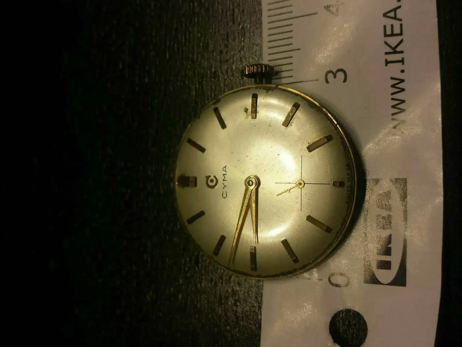

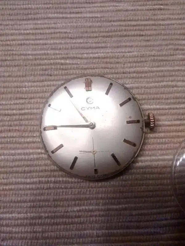

Buen día coco: es una caja fácil de conseguir. Tiene que tomar la medida del diámetro del cuadrante y de la caja.
En la página de ranff busque CYMA 484 y ahí encontrará la medida de la máquina - su altura y ahí no. tiene la medida del cuadrante.
Esto lo tiene que medir usted porque cada modelo CYMA lleva una caja de tamaño distinta y cambia la medida del cuadrante.
Un saludo, Luis desde Argentina
Gracias por lo comentarios. Pero que medida tengo que medir?
El diámetro interior por donde asienta la esfera. O sea el diámetro de la esfera.
Y su altura, "grueso" del calibre con esfera
Ok gracias lo mido y hago fotos y las subo
Hola
Estas son las medidas.
Sabeis donde puedo conseguir una caja?
