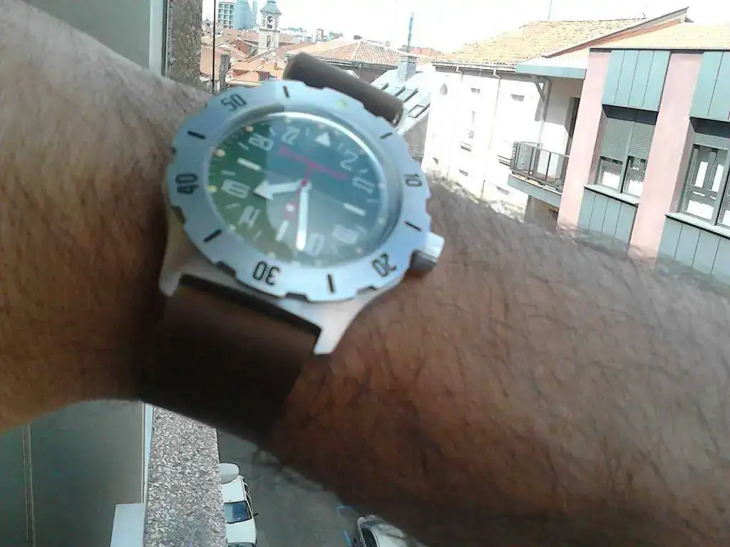

buenas tardes compañeros,acabo de recibir esto
y resulta que la aguja horaria esta como suelta,le mande un correo a Meranom y como esta en garantía me dice que se lo envie,mi duda es si mandarlo o llevárselo al relojero a mi cuenta(creo que sea mas barato que el envio y tarde menos)
que harías vosotros?

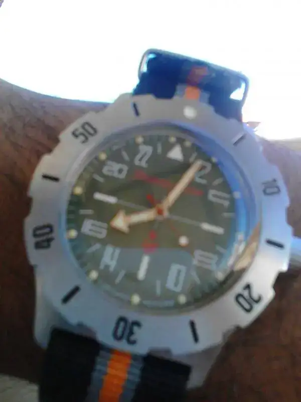

estoy probándole correas
