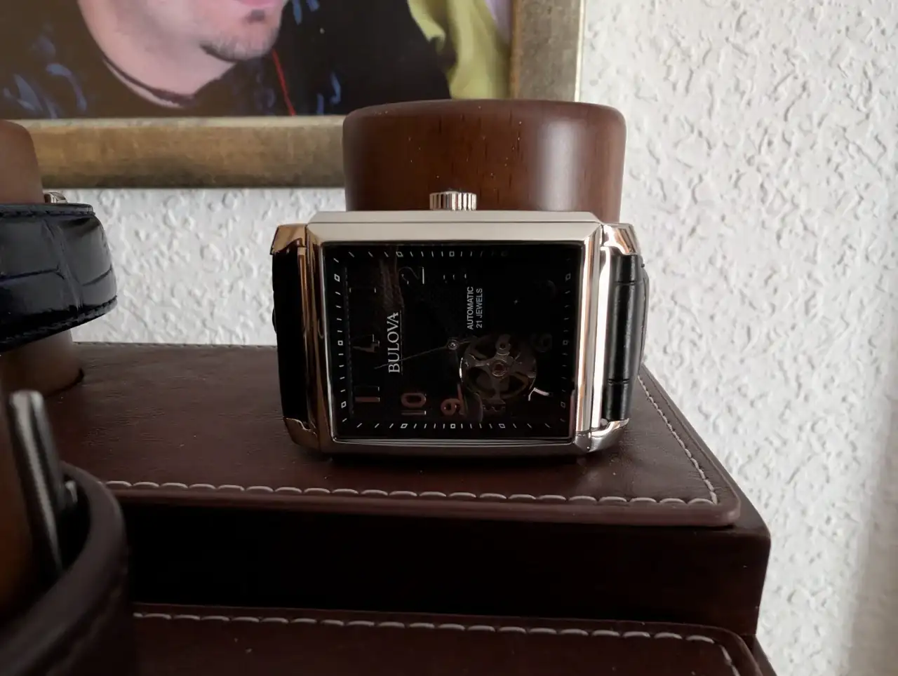

Hola amigos, desde hace un tiempo tenía ganas de un reloj con esfera rectangular y hace unos días me hice con un Bulova automático precioso pero veo que al rato de darle cuerda se para.
No he tenido tiempo de estrenarlo, ya que es un poco elegante para como suelo vestir, pero creo que podría deberse a que en la caja donde lo guardo lo tengo puesto descansando de lado, sobre las 9. Espero que me entendáis lo que intento decir.
Lógicamente el reloj está en garantía pero no sé si esto es algo relativamente normal y no tiene importancia o es mejor tirar de garantía y cubrirme en salud.

No sé, nunca me había pasado esto antes. Lo he dejado un rato en la mesa y a la hora o así se volvió a parar y esta vez estaba con los números hacia arriba
Cuando dices darle cuerda, cuantas vueltas a la corona te refieres? Dale más cuerda, si total, al ser automático no tiene tope. Dale un buen rato para asegurarte de que tiene la cuerda al máximo y si aún así se para tira de garantía. Tendrá un miyota 821A, creo que esos son casi 40 vueltas lo que hay que darles. Remonte manual tienen porque hace tiempo que miyota 8 trae remonte manual, así que descarto que sea eso. Si no, muevelo, que cargue por el rotor. Ten en cuenta que tiene carga unidireccional, si el rotor gira rápido es porque está girando libre y no está cargando. Y por último la posicion del reloj no debería afectar a que se pare, si es así, llévalo a garantía.

Quiero deciros que al reloj le di, no recuerdo exactamente, como 40 o 50 vueltas a la corona y ha estado funcionando hasta esta madrugada, casi 41 horas.
Esto ya es otra cosa, al principio le daba cuerda (20-30 vueltas) y, en el mejor de los casos, duraba 24 horas.
Es verdad que, salvo una mañana, no he tenido tiempo de estrenarlo pero cuando veía que no duraba lo que debía durar me empecé a preocupar y ni pude ni quise sacarlo por miedo a ocasionar algún arañón por si después debía devolverlo.
