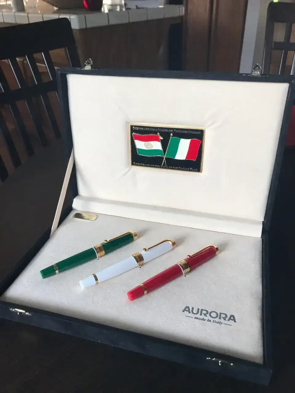

Mi viaje a California se salda también con la incorporación de otro icono de la estilográfica italiana: AURORA
En este caso hablamos de la edición limitada que esta marca dedicó al aniversario de la bandera italiana en 1997, por su 200 cumpleaños.

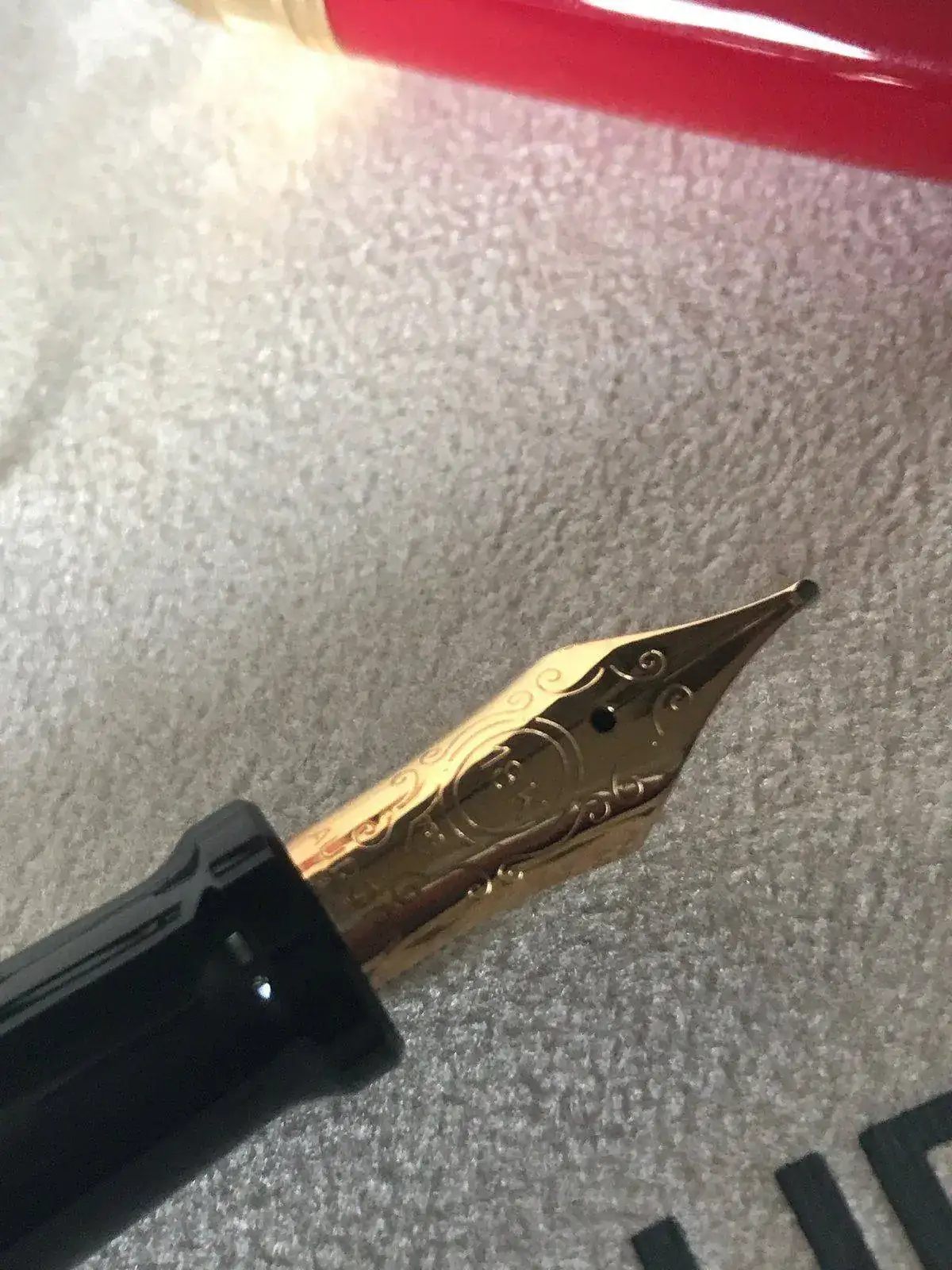

Se trata de tres piezas de resina, en los colores de la bandera de la República, y cada pieza porta un plumín diferente, todos en oro de 18k: F, M y B

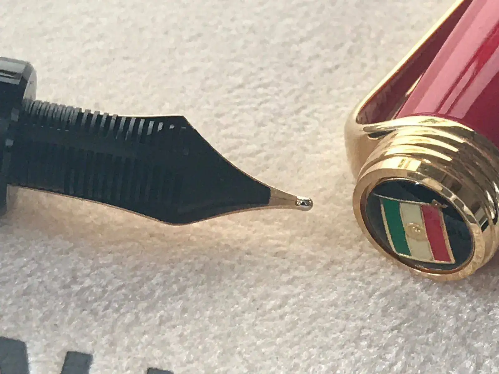

No les aburro con muchos detalles, pues hay montones de revisiones de este modelo, pero si quiero compartir con ustedes detalle del plumín B, montado en la pieza roja:

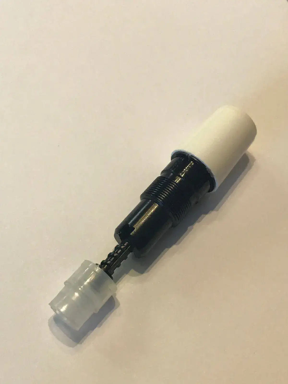

Adquiri las piezas a través de Fountain Pen Geeks (otro foro, americano), creo que a muy buen precio, y lo cierto es que en la pieza blanca no funciona el sistema de carga: pero no es evidente si está roto o solamente atascado... lleva dos dias en baños de agua caliente, y no hay respuesta... cuando trata uno de accionarlo, en vez de moverse el émbolo, lo que sucede es que se desenrosca el sistema al completo (del barril), quedándose uno con todo ello en la mano... eso sí, no aparece ninguna pieza rota ni suelta...
El vendedor, amabilísimo, me ha pedido que contacte con Aurora para que revisen el sistema, y pongan la pieza a punto, así que eso haré tan pronto llegue a Madrid.

Hola:
No conozco el modelo concreto pero el problema que dice tener con la blanca parece fácilmente resoluble. Atisbo a ver un pequeño cajeado en la pieza negra justo a continuación de la blanca (culote) que es la que debe roscar sobre el cuerpo de la pluma. Si afloja el culote separándolo de ella, creo que será más visible. La cuestión es ajustar el recorrido del émbolo, engrasar un poco y montar el conjunto sobre la pluma sin apretar del culote del todo. Supongo que será necesaria una herramienta para conseguir un apriete más adecuado, pero una vez hecho, el sistema debería funcionar porque no parece haber nada roto.
Si conoce el sistema de las Montblanc, parece que este es muy similar.
Le aconsejo buscar algún video en la red sobre montaje del sistema de émbolo de una 146 o 149 para hacerse una idea.
Ya nos contará si ha logrado reparar la pieza.
