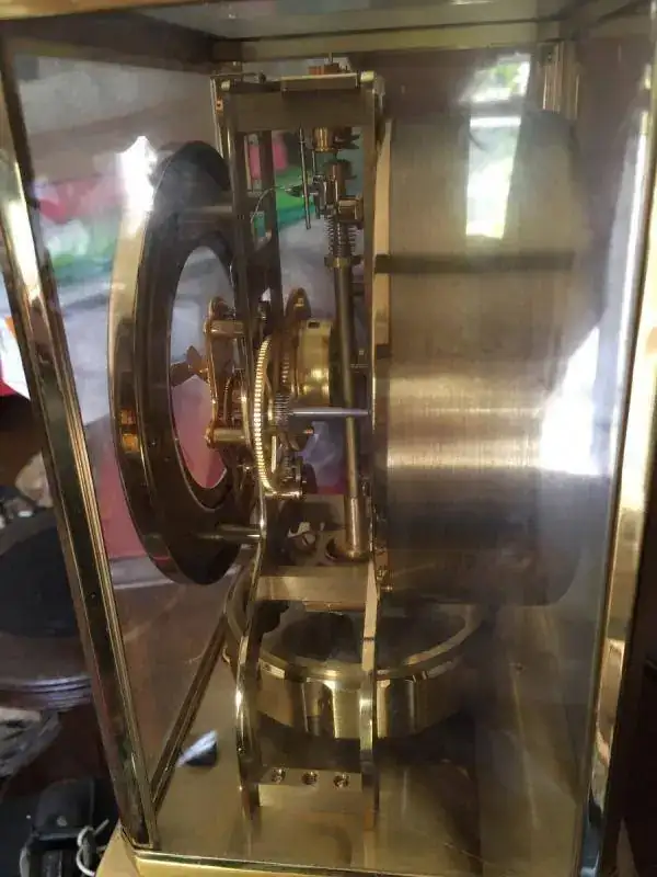

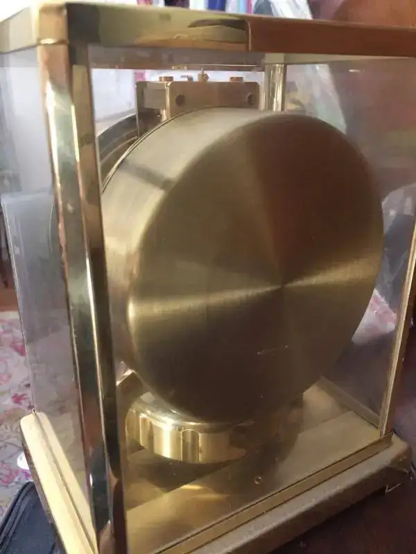

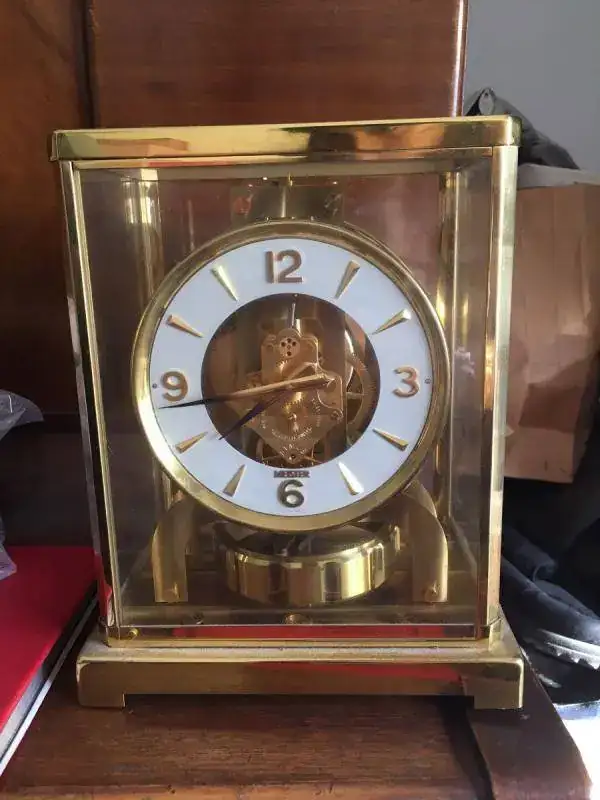

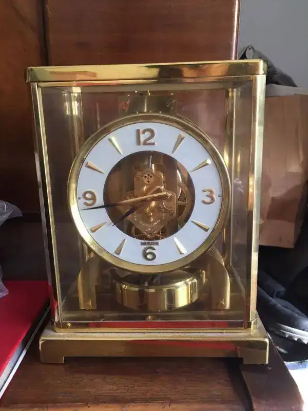

Hola, recientemente he adquirido un reloj Atmos Jaeger Lecoultre. La particularidad de este es que en su cuadrante pone MEISTER. Alguien sabe algo al respecto de porque de esta etiqueta?

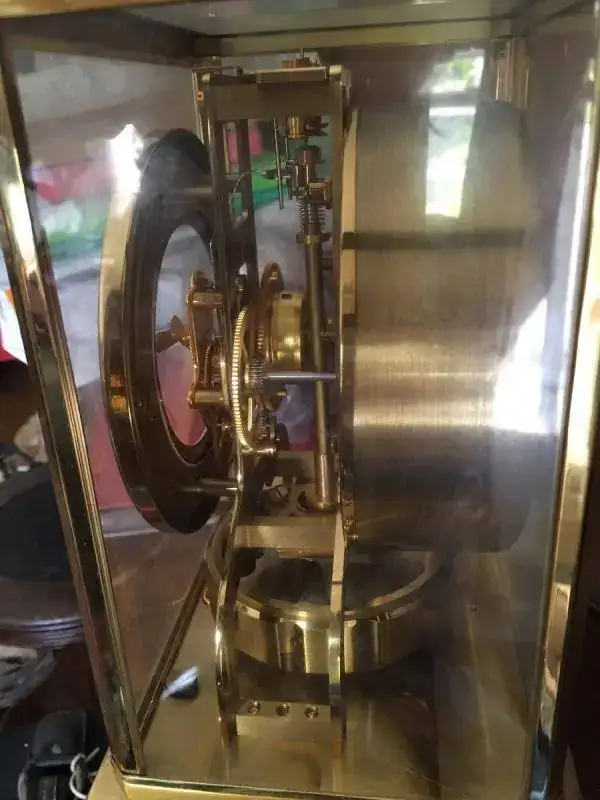

Por otro lado, el reloj funciona correctamente durante varias horas, hasta 10 0 12 pero de repente se detiene sin atrasar ni un minuto antes de hacerlo. Aclaro que aún no le he hecho ningún tipo de mantenimiento ni limpieza.
Finalmente, este mecanismo lleva lubricación? No tengo experiencia con estos relojes pero he leído por ahí que estos mecanismos no se deben lubricar.
Bueno por si a alguien le interesa, creo haber resuelto el misterio respecto a la etiqueta MEISTER del cuadrante, creo que se trata de una relojería en Zurich
https://www.meister-uhren.ch/en/
acá una boleta de venta con el membrete de la relojeria de un modelo similar al mio

Bien, estos relojes atmosféricos con péndulo de torsión tienen que estar perfectamente limpios y con una tasa de fricción en sus rodajes, rubíes, etc muy, muy baja. Siempre aparece el temido fantasma del gas de su cámara, pero en la realidad solo afecta a un 15 %-máximo un 20 % de los problemas de estos relojes. Se debe limpiar con sumo cuidado, observar el estado de pivotes (reportaje de pivotes si hiciera falta...) y únicamente se lubrica convenientemente las paletas del áncora para perfecto trabajo en distribución con el escape...
