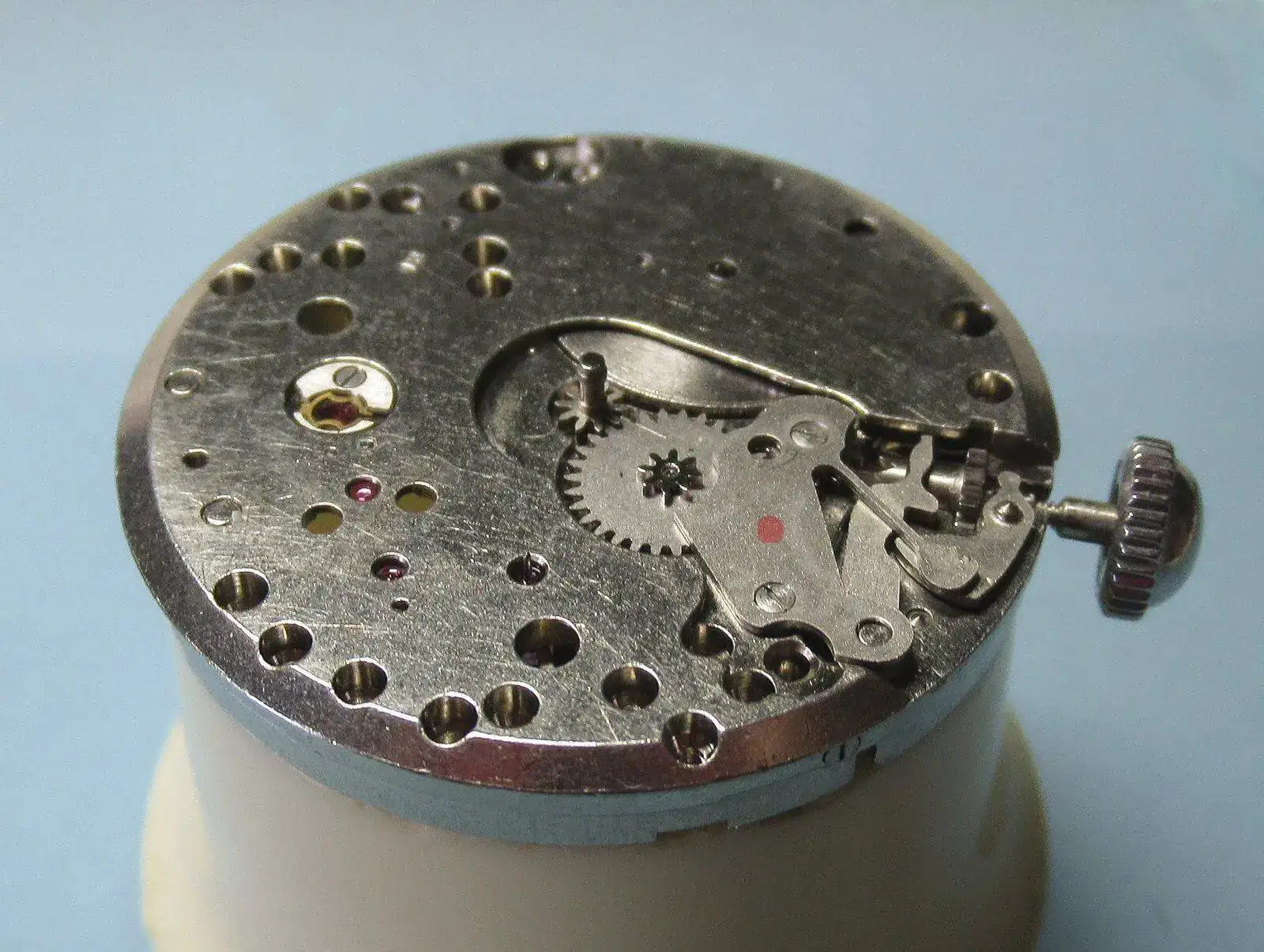

Así que, como ha caído hace un par de días uno en mis manos y necesita ser bañado, he decidido prestarle esa atención en reconocimiento.

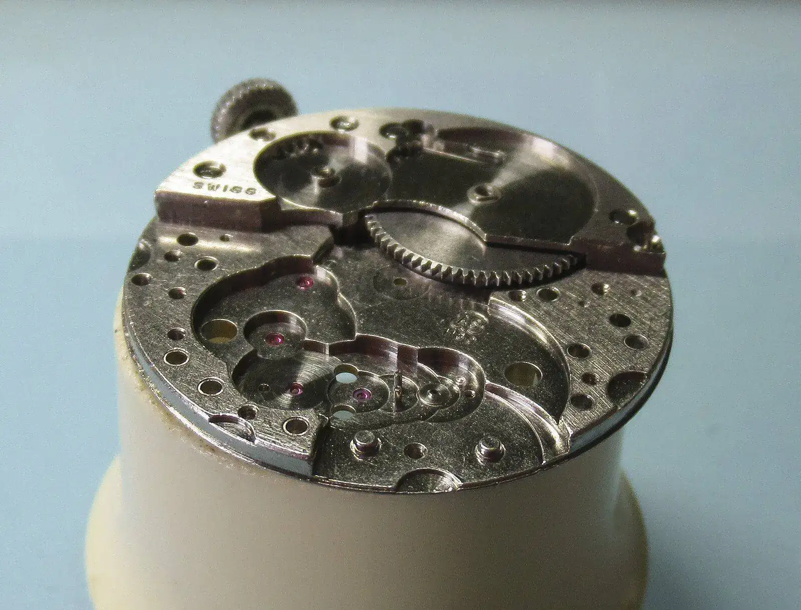

Nos lo encontramos desnudo en su más amplia acepción

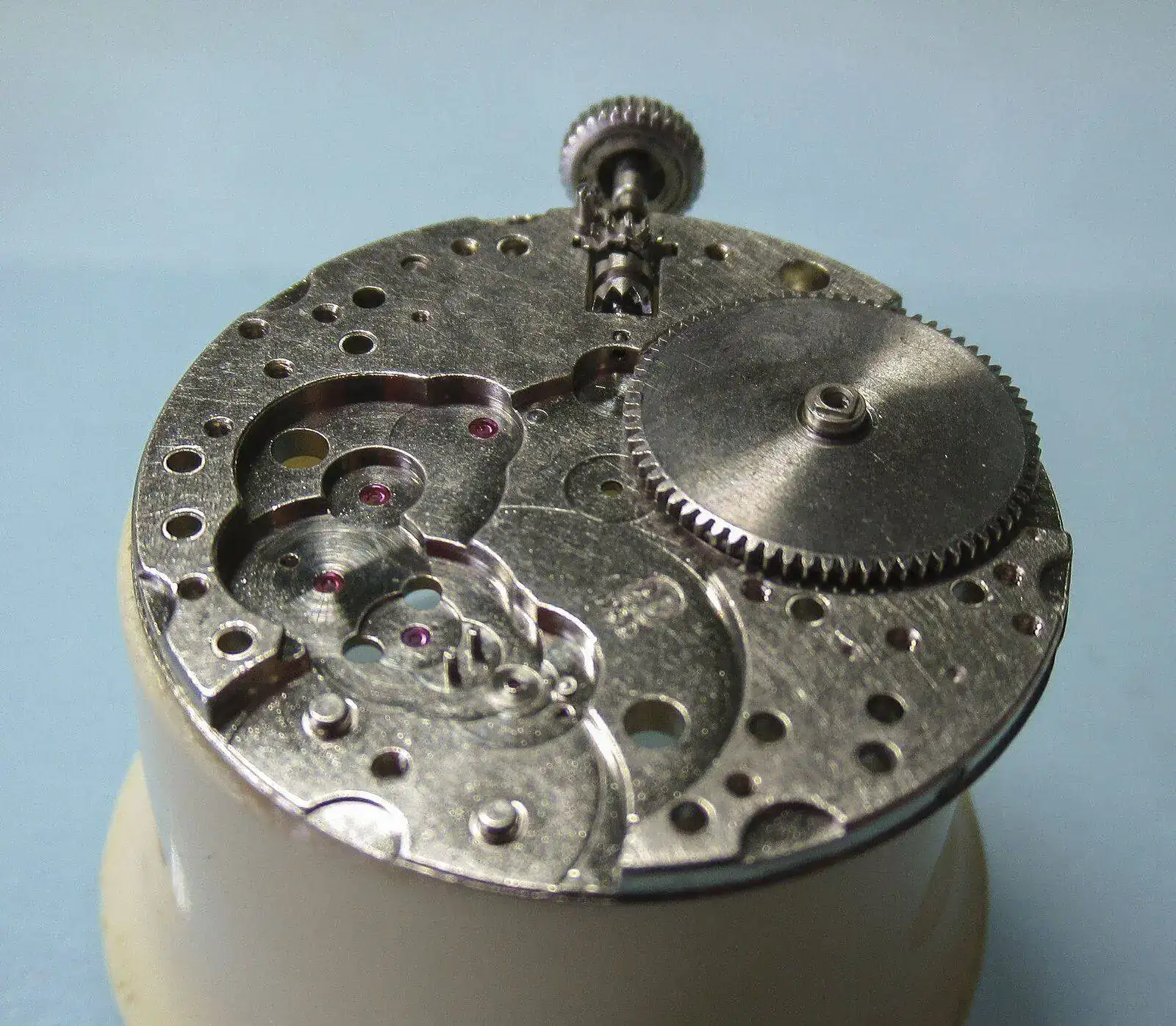

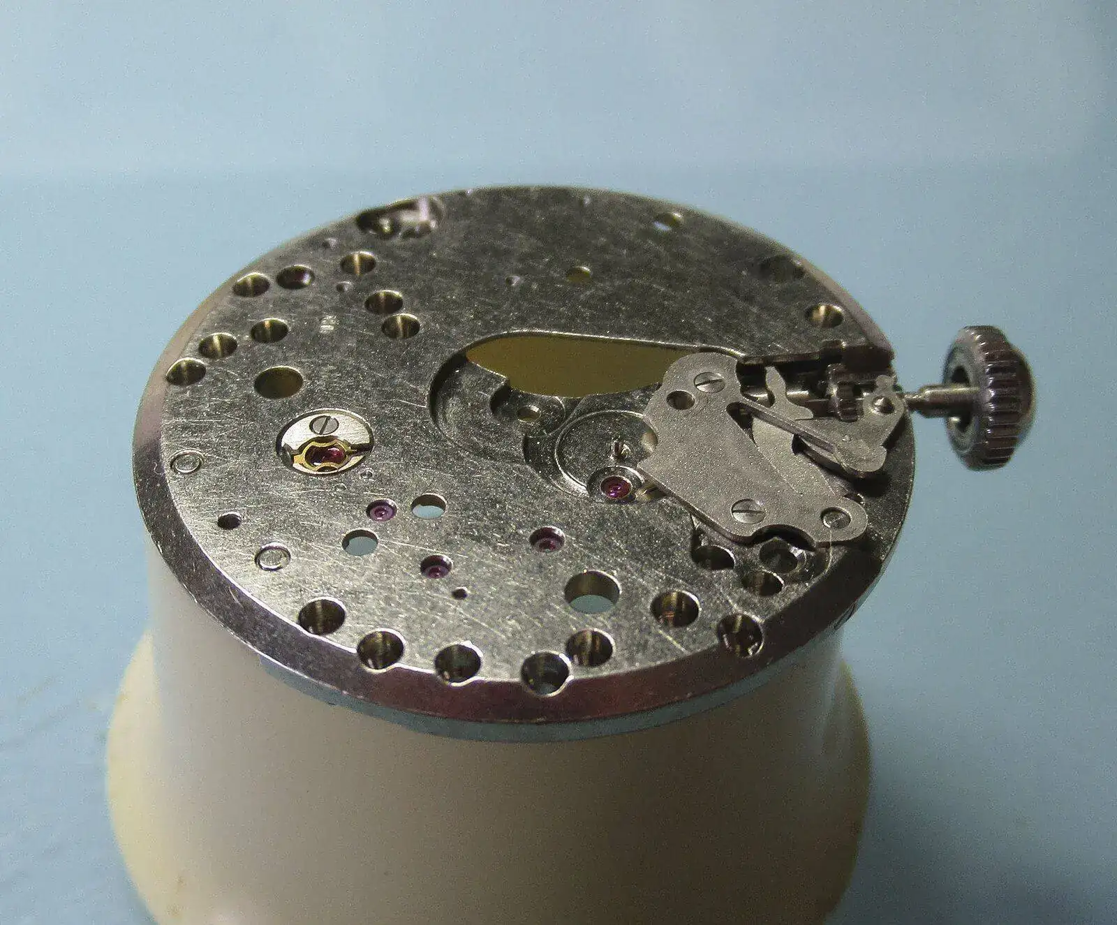

Hoy empiezo por engrasar el incabloc superior, de cuyo detalle no he tomado foto, y a continuación engraso los componentes del remontoir, muelle de tirete, báscula, cuadradillo del piñón deslizante, piñón de canto y tronco de tija. Más o menos os señalo donde está todo eso
A la izquierda se ve el incabloc con su lira dorada. Luego le doy la vuelta y, llevándole la contraria a nuestro amigo y desaparecido Luis, El Reloj, empiezo a montar el barrilete del muelle real
Y lo cubro con su puente

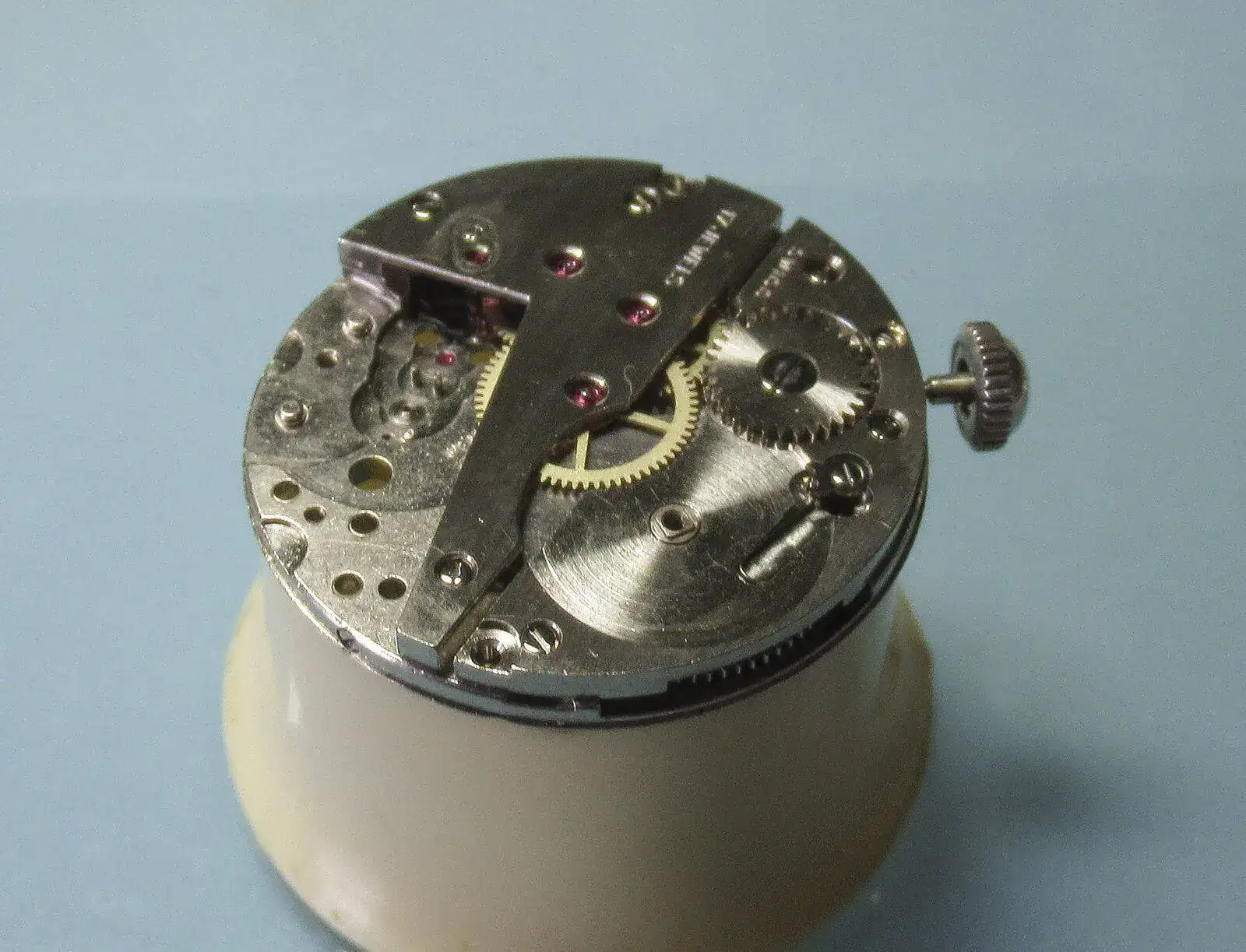

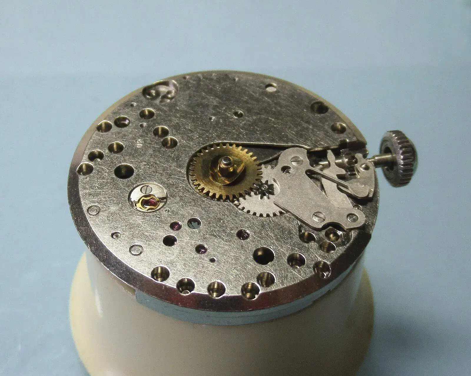

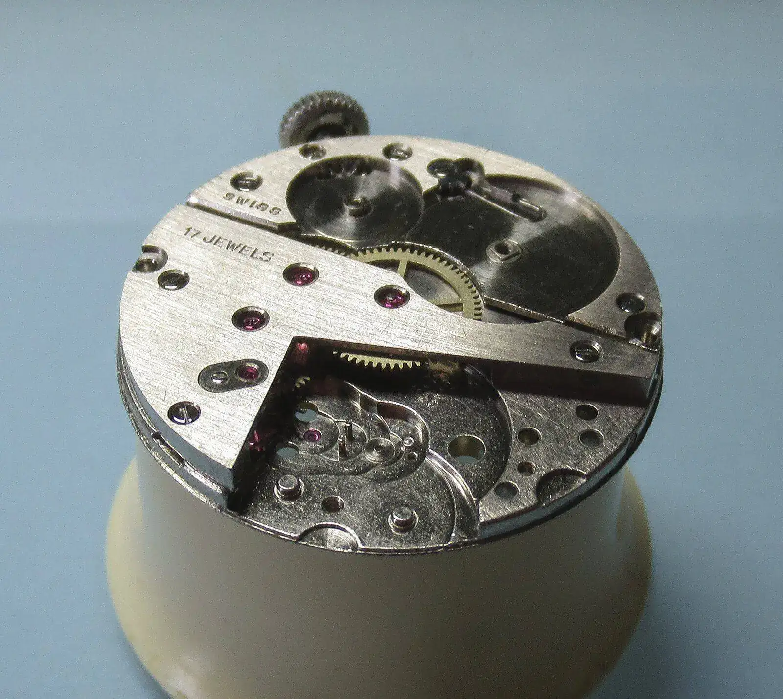

A continuación pongo las ruedas y las tapo con su puente. Se me olvido afotarlas al descubierto. I'm sorry
Este ejemplar que estoy trasteando es de los más sibaritas, así que lleva una contrapiedra para la rueda de escape que, claro, hay que engrasar. Es ésta que os señalo

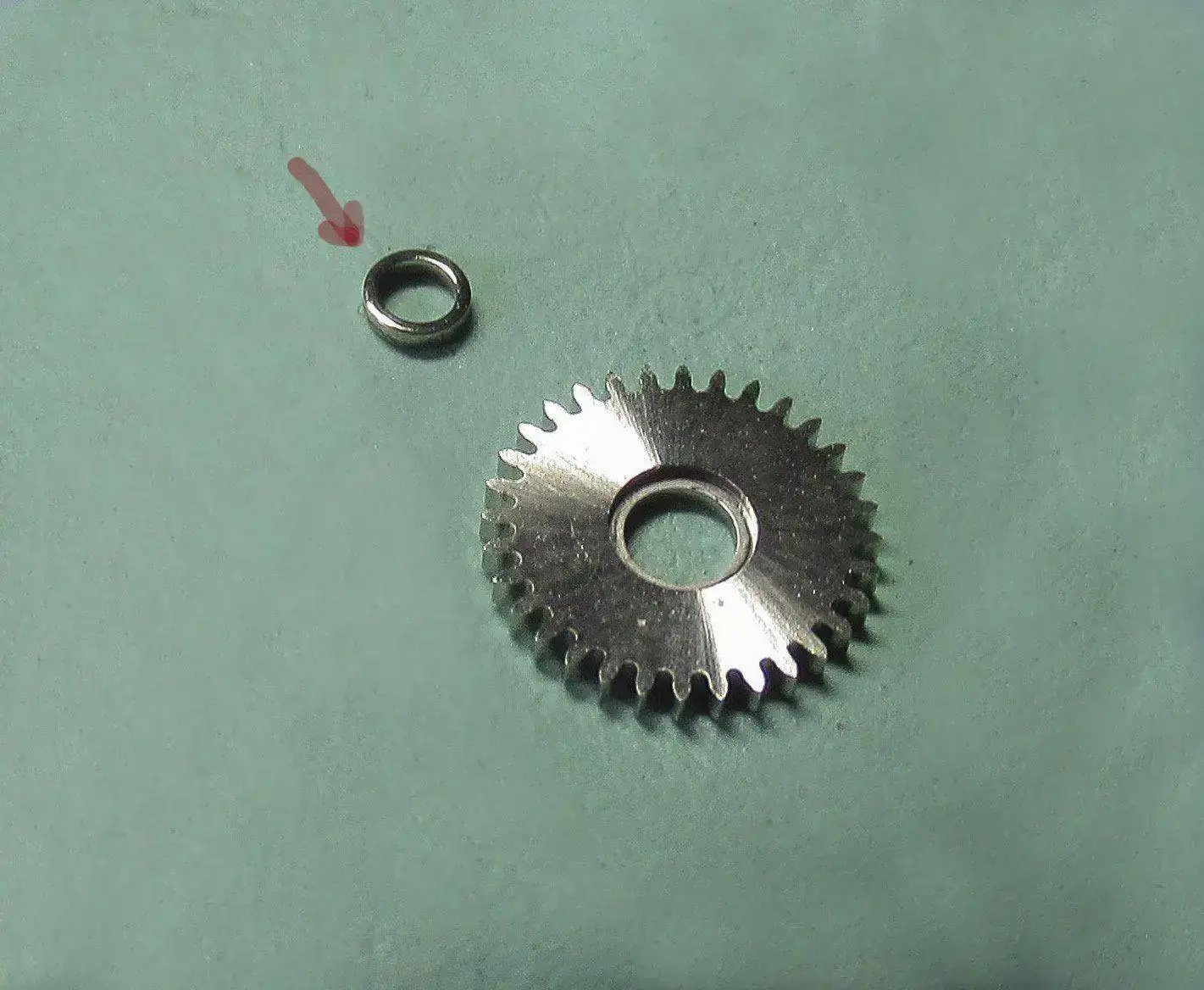

Una vez hecho eso paso a colocar la rueda corona. Esta rueda tiene dos particularidades: que el tornillo que la fija siempre, pero siempre y por necesidad, es de rosca contraria y que lleva una especie de arandela que hace de cojinete y que como te salte y se pierda, lo que no es nada difícil, se te fastidia el reloj porque no puedes dar cuerda. Aquí os la pongo junto a la rueda
Muchos fabricantes señalan su tornillo con un brillo distinto, con dos círculos concéntricos o, en el caso de Cyma, con una T aprovechando su ranura de destornillador. De todas formas no se confunde con ningún otro porque tiene muy poca rosca, en comparación con su cabeza
Una vez puesta la arandela y la rueda la fijamos con su tornillo

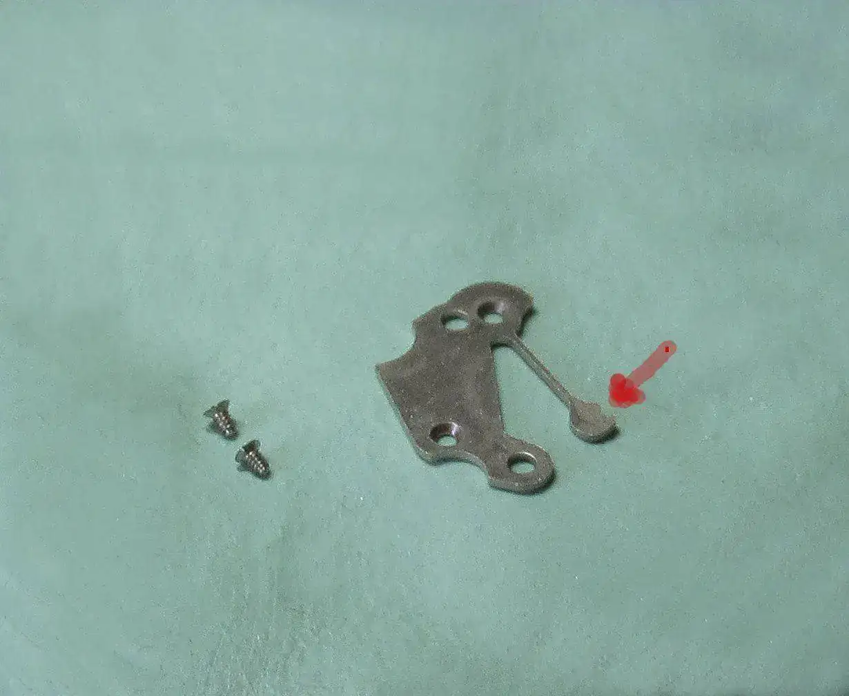

A continuación ponemos el rochete de la cuerda pero se me olvidó también afotarlo. Como es grande se verá en imágenes próximas. Ahora le doy la vuelta y montamos todo el remontoir y demás elementos: 1, el cañón de minutos, así llamado porque en él va encastrada la aguja de los minutos, 2, la rueda intermedia que engranará con el piñón deslizante para la puesta en hora; y 3, la rueda de minutería que engrana con el cañón de minutos para los minutos, obviamente, y a través de su corona, chica y superior, con la rueda de horas que luego veremos
Luego esas cosas las cubrimos con el muy famoso resorte de tirete, documento de identidad de cada movimiento por ser único para él. Se engrasa en su cabeza, que la señalo
Ya lo veis puesto en su sitio

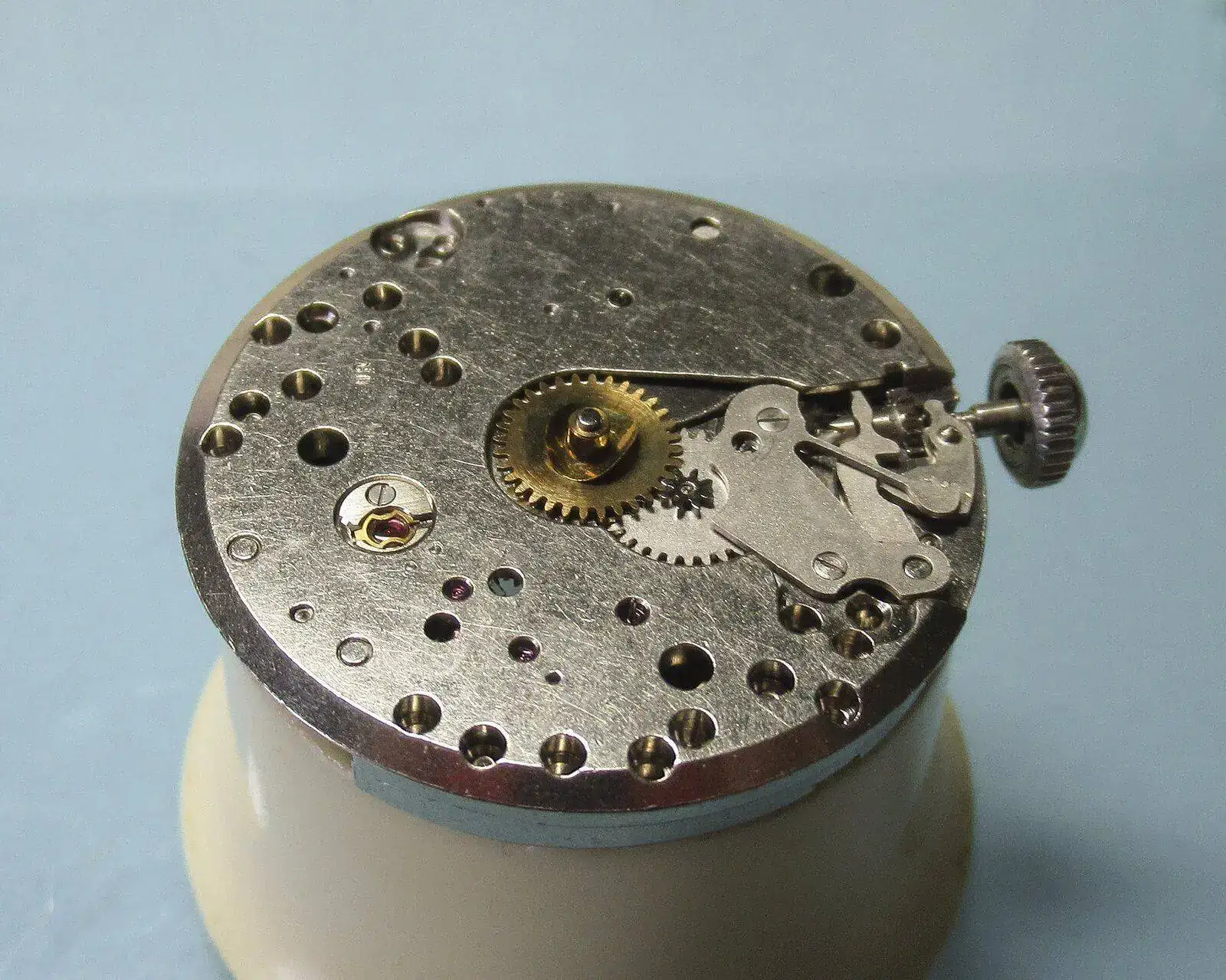

Esto lo hemos hecho para poder comprobar la dureza, mayor o menor, de la cuadratura o chausee antes de seguir montando por si hubiera que corregirla. Es una pequeña abolladura que se le hace al cañón de minutos para que gire "trabajosamente" sobre el eje de la rueda de centro. Esto quiere decir que la rueda de centro, al recibir el empuje del muelle real, arrastra el cañón de minutos haciéndolo girar para el funcionamiento del reloj, pero cuando vamos a poner en hora lo hacemos girar "más bruscamente", diríamos, de distinta forma, más rápido, hacia atrás o hacia adelante independientemente del movimiento normal del reloj. No sé si me habré explicado. Nueva vuelta y nos vamos a colocar el áncora

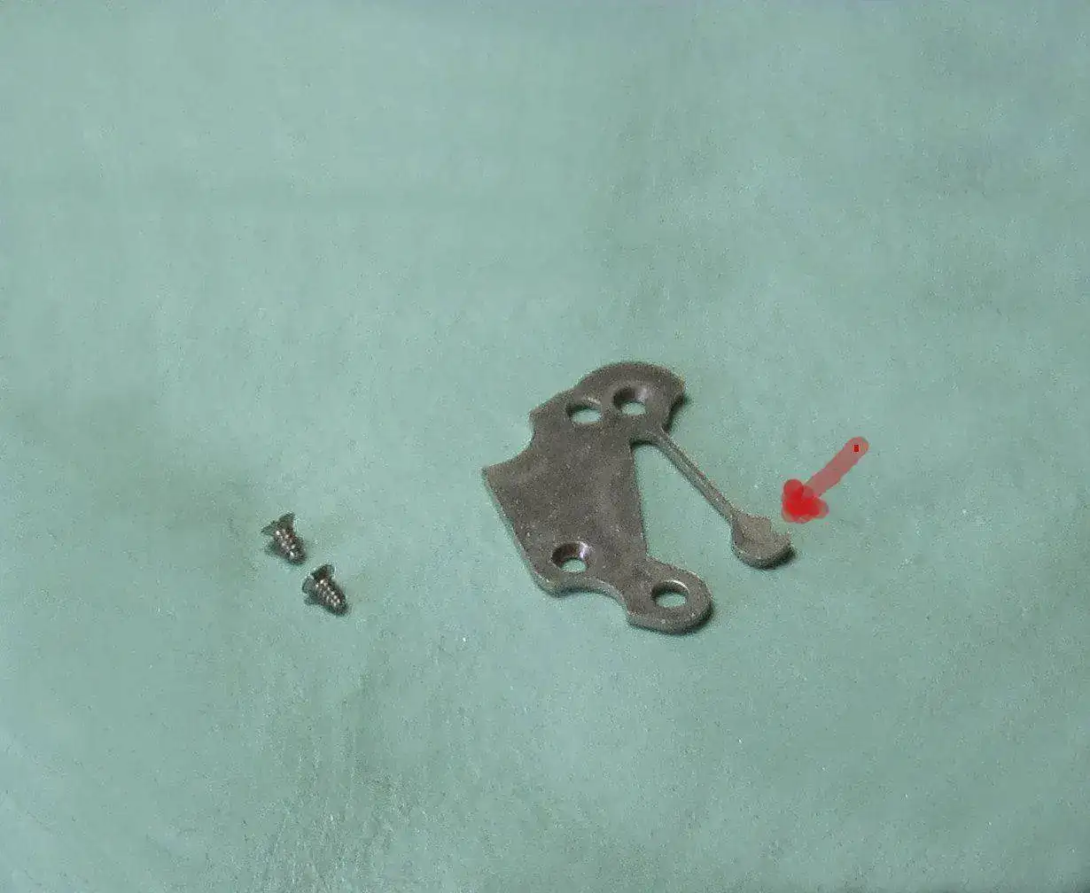

Que la fijamos con su puente. Hay que tener mucho cuidado en que sus pivotes estén correctamente alojados en la platina y en el puente porque son "muy frágiles". Le ponemos el puente

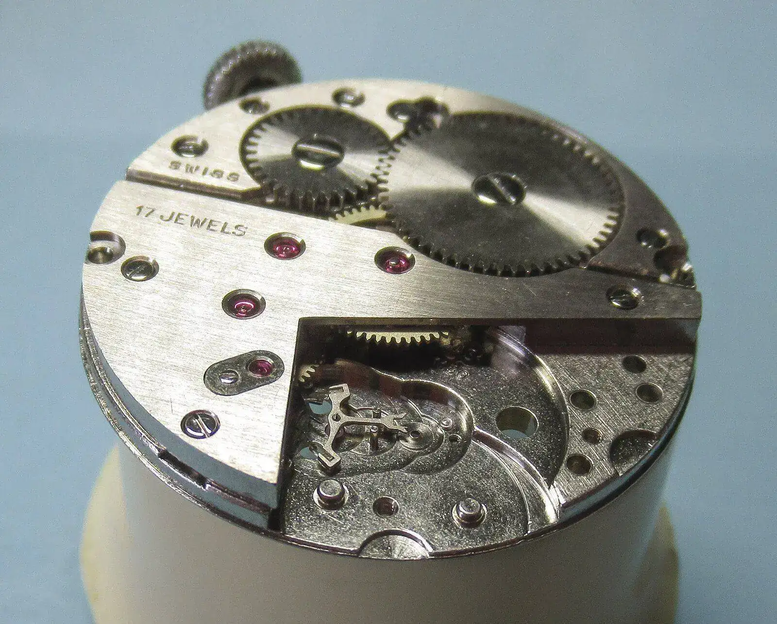

Ya sólo nos queda poner el alma o corazón del reloj: el complejo volante con todos sus avíos

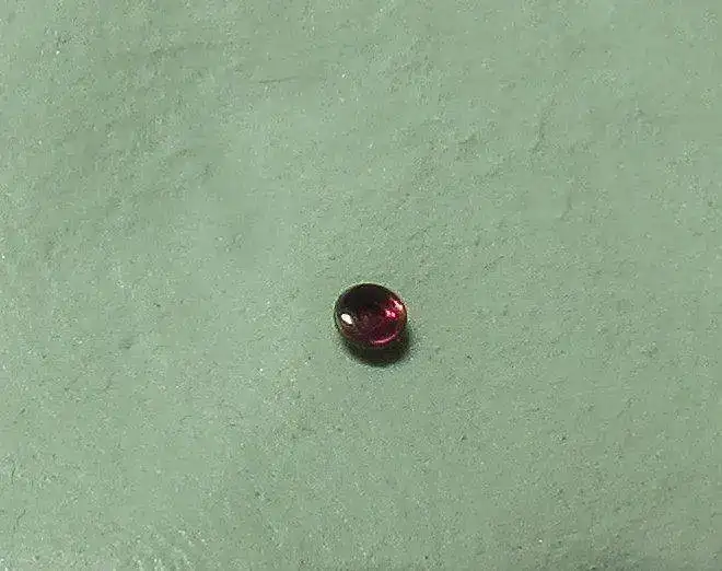

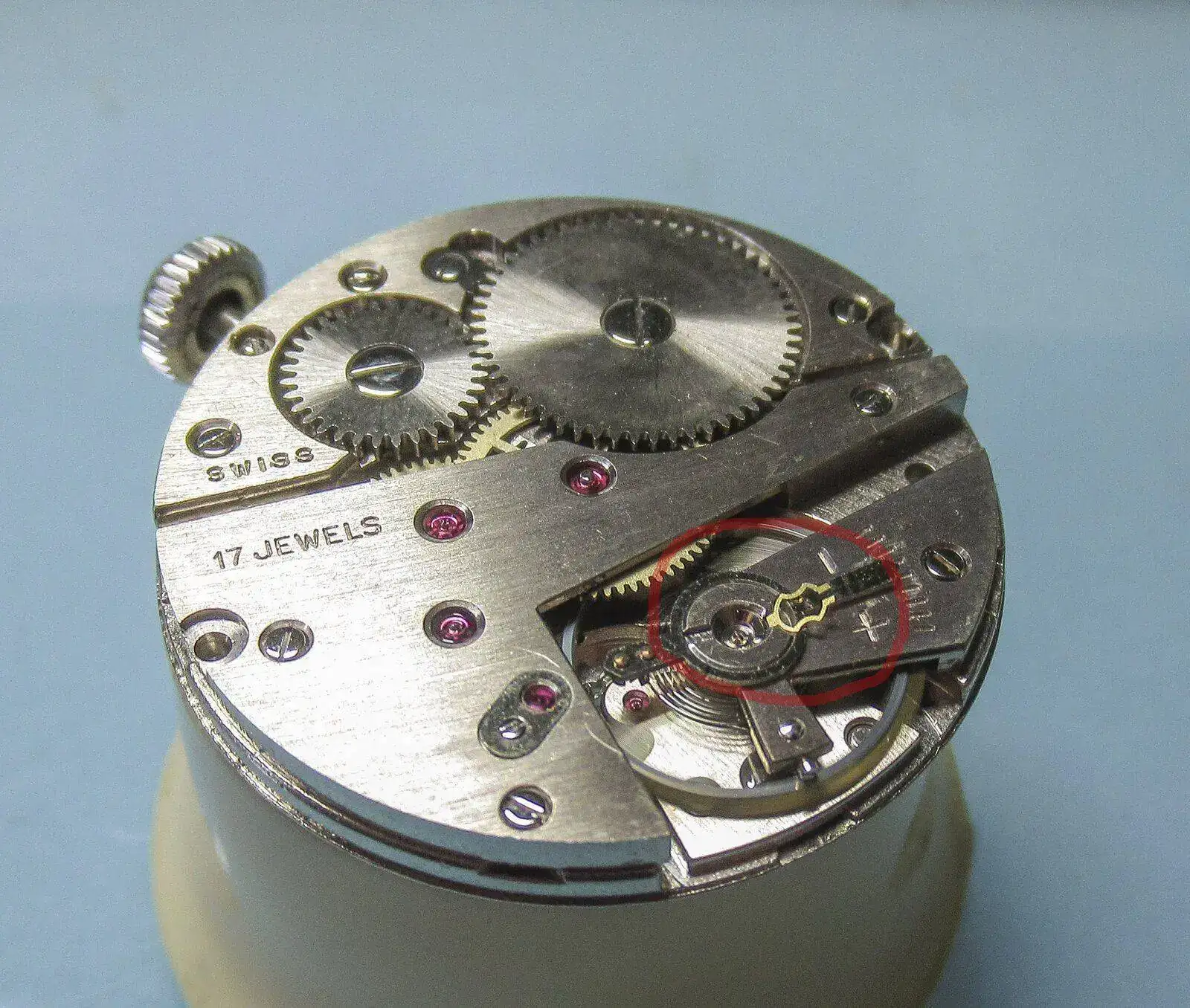

También lleva un incabloc, por tanto, hay que sacar la lira hacia arriba y extraer la contrapiedra
Hay que extraer el rubí de la cazoleta, como yo la llamo, engrasarla y volver a unir ambas cosas; luego se coloca en su alojamiento en el puente del volante

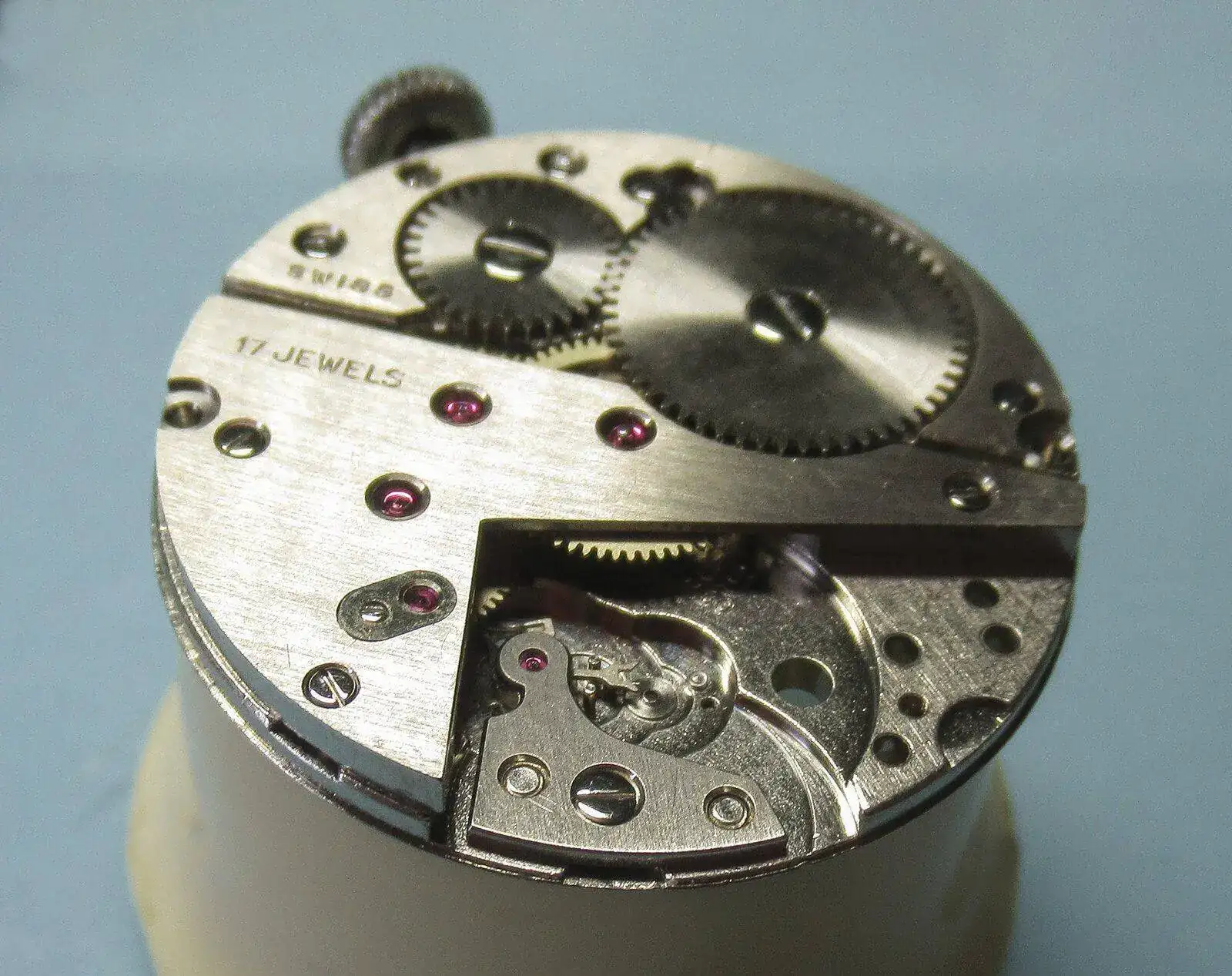

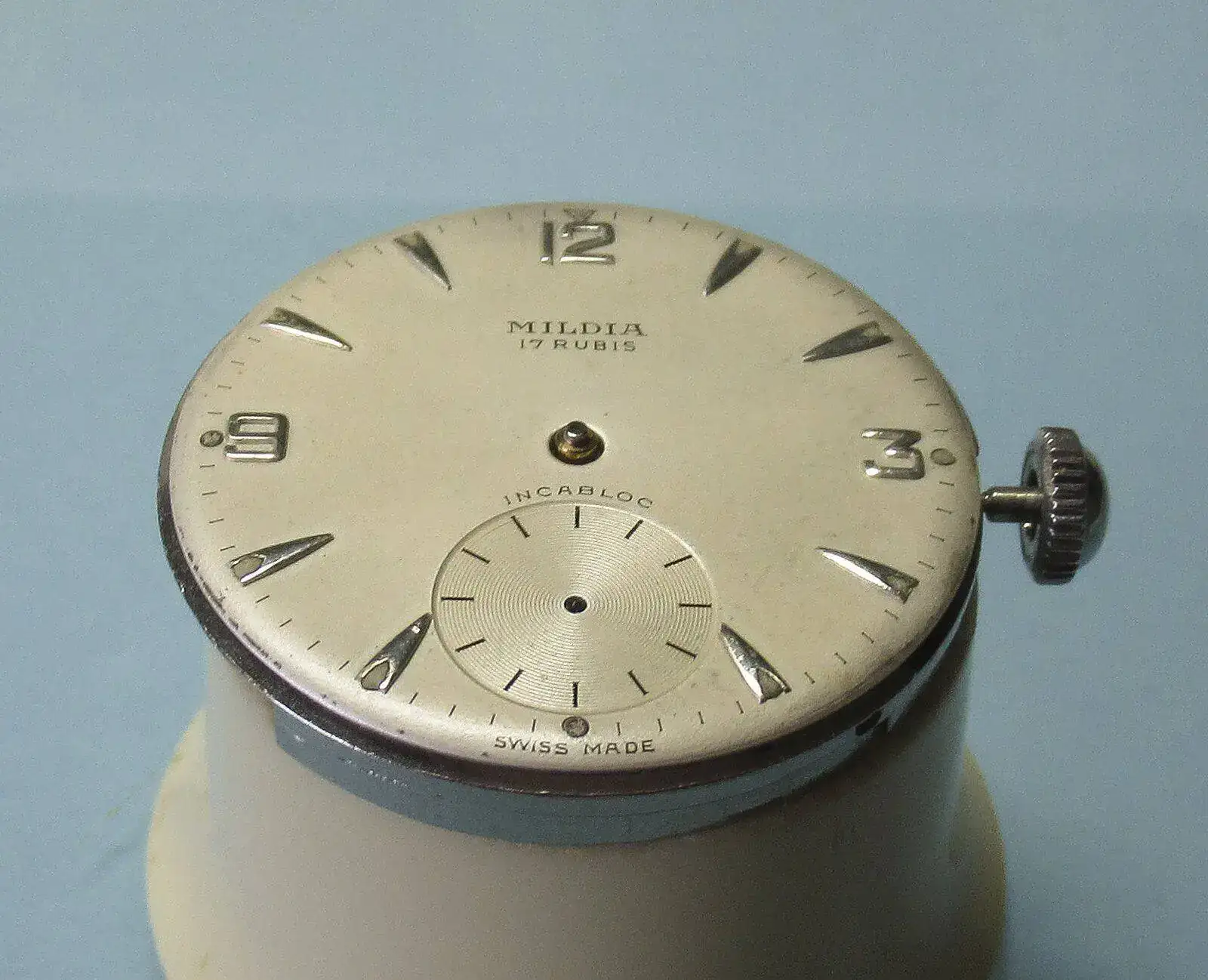

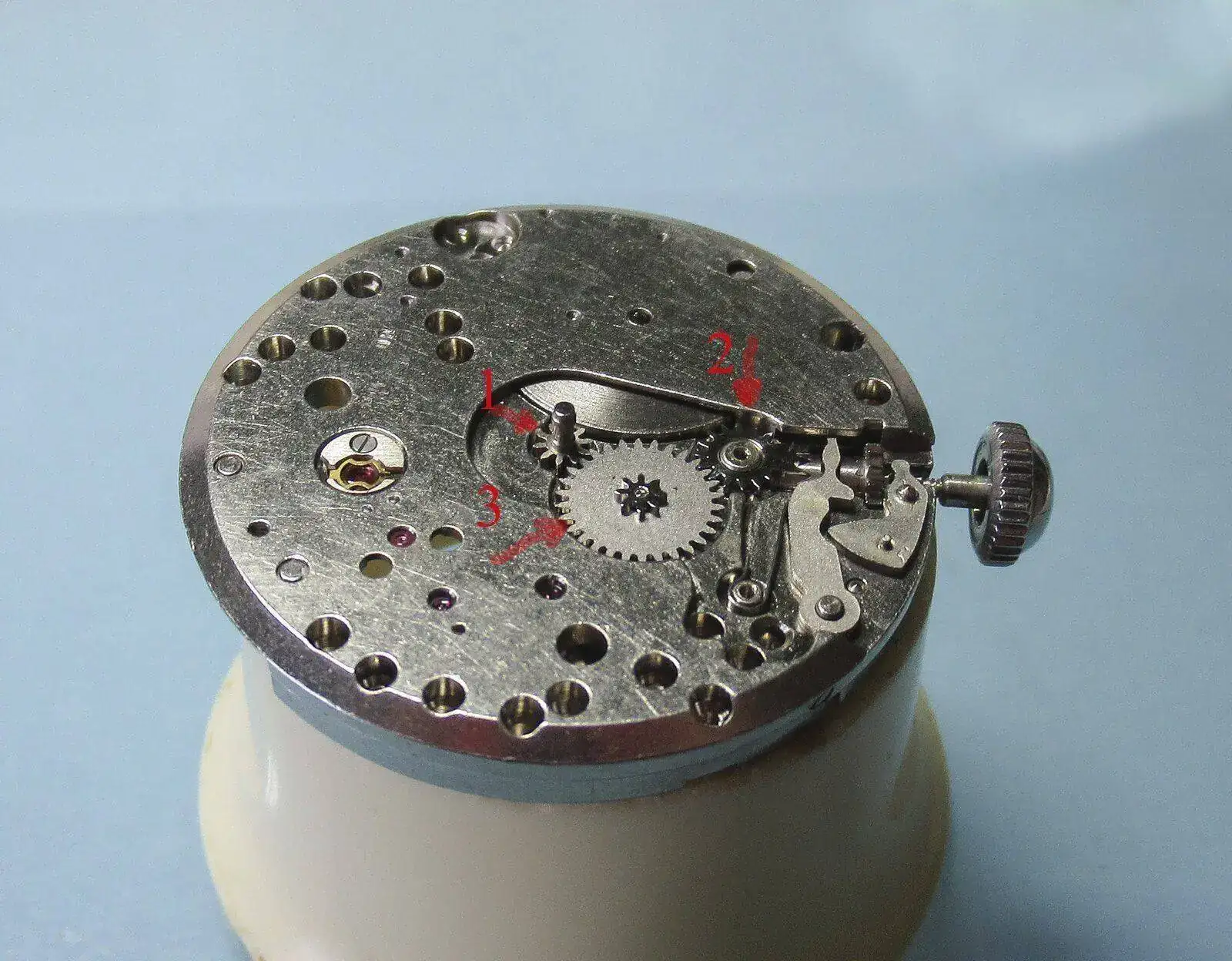

Y ya está terminado por éste lado. Nueva vuelta y ponemos la rueda de horas; antes no la podemos poner porque sólo va dejada caer encima del cañón de minutos y se caería al volverla; se ve como, a su vez, engrana con la rueda de minutería que antes vimos y en ella va clavada la aguja horaria.

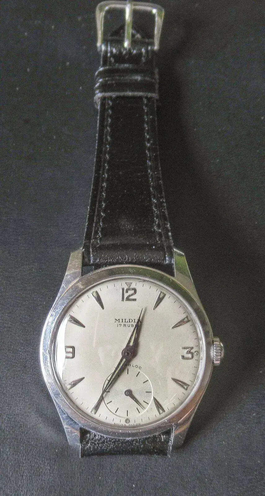

Ya se puede poner la esfera y vemos como sobresale, más alto y en acero, el cañón de minutos y a su lado, más baja y en dorado, la rueda de horas. En ella irá clavada la aguja horaria.

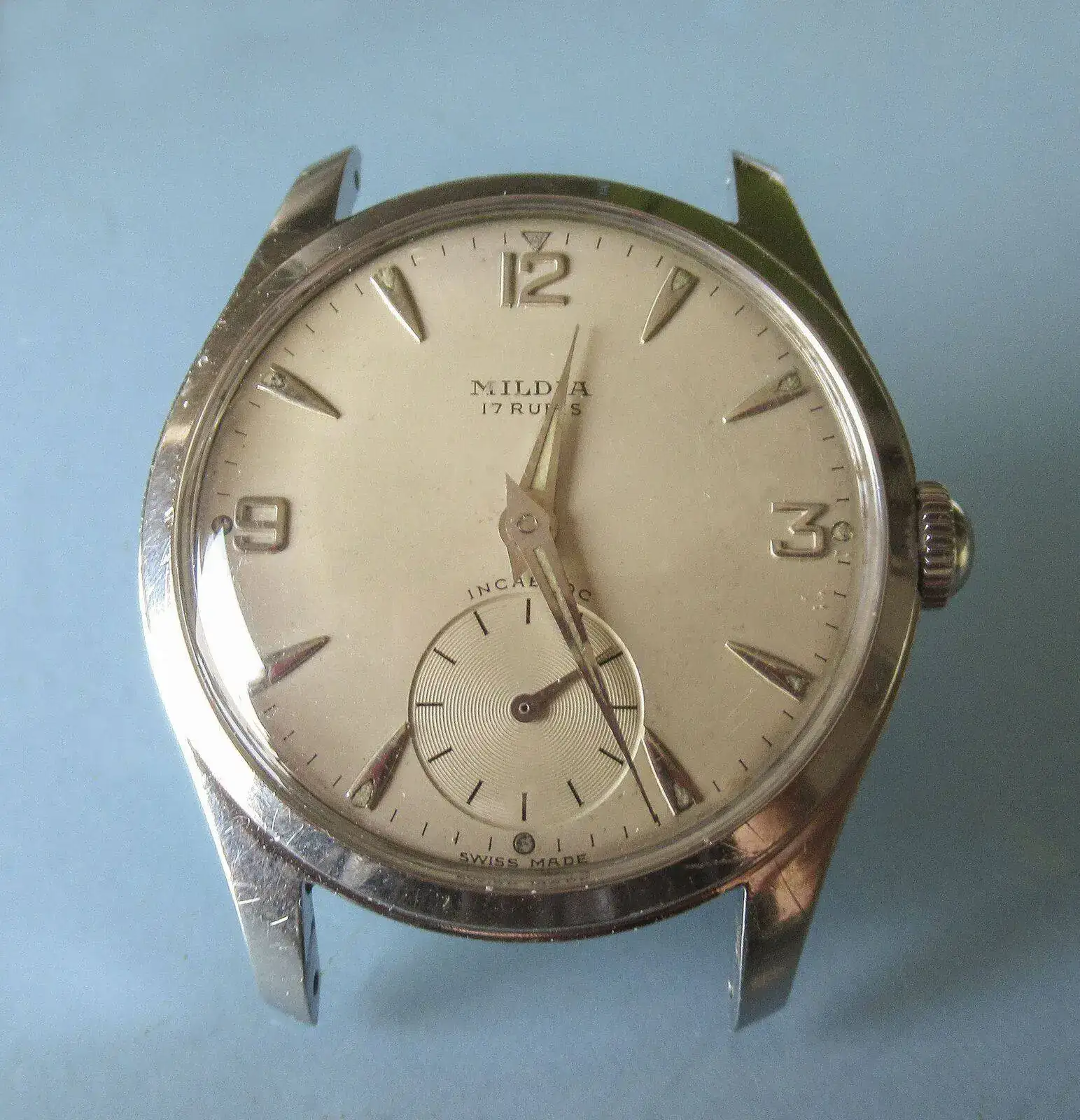

A la que se le ponen las agujas y se mete en la caja
Y la correa
Y a su sitio.
Un humilde pero importantísimo movimiento que todo buen aficionado a los vintages es imprescindible que tenga, con y sin incabloc.

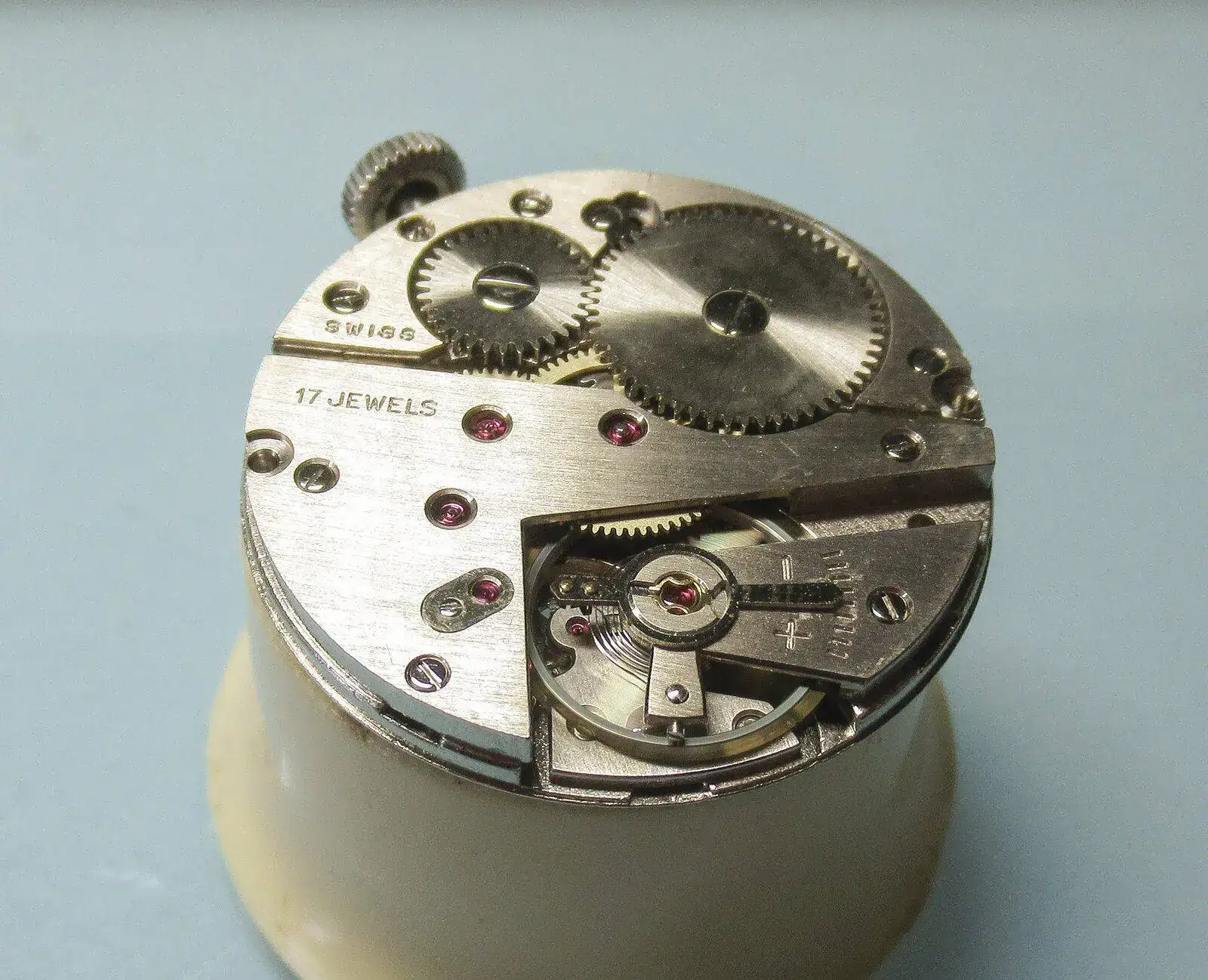

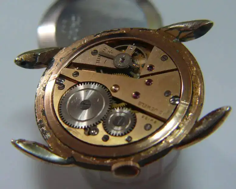

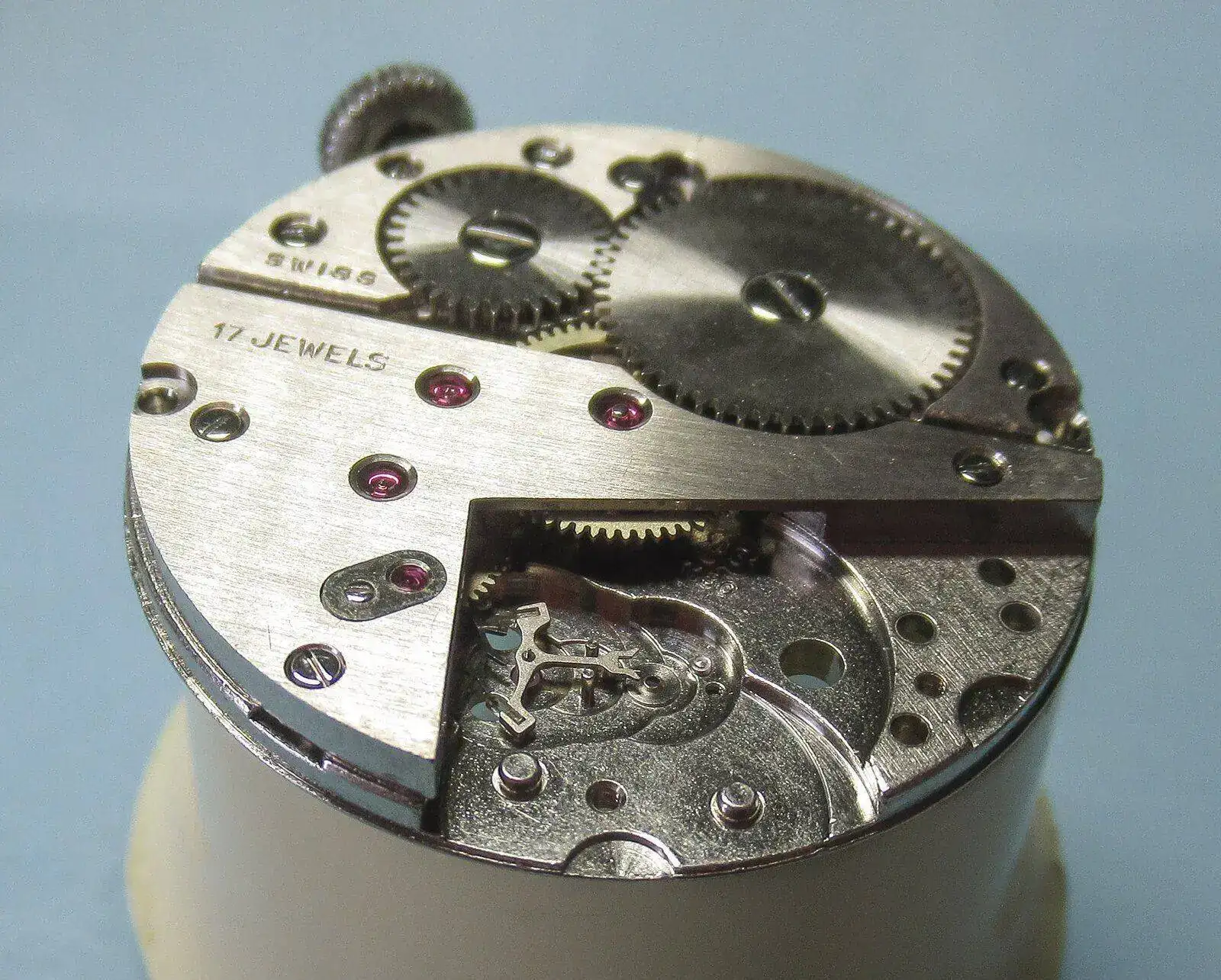

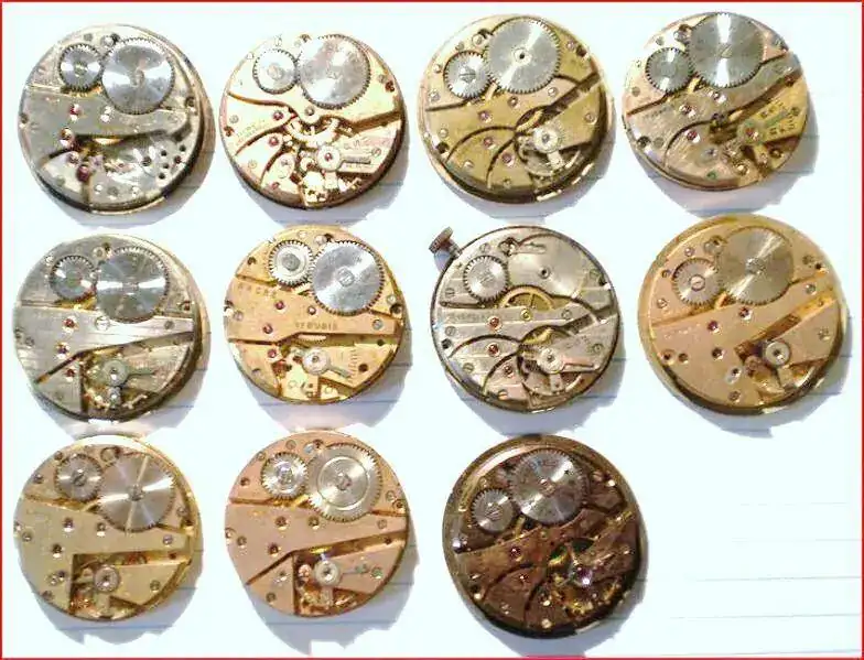

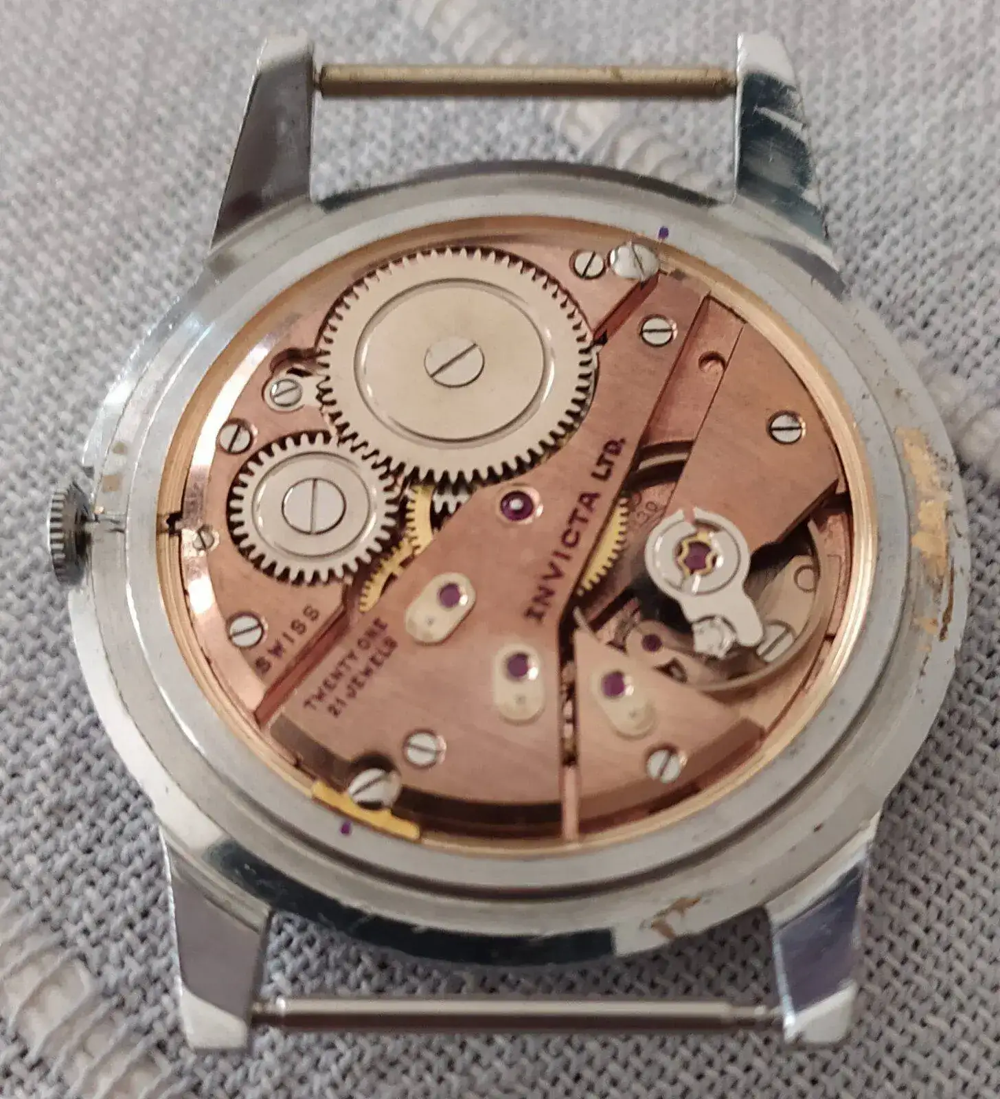

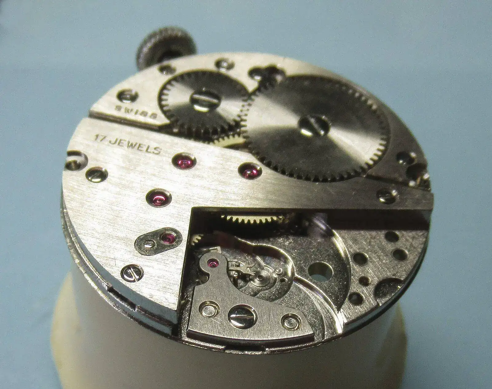

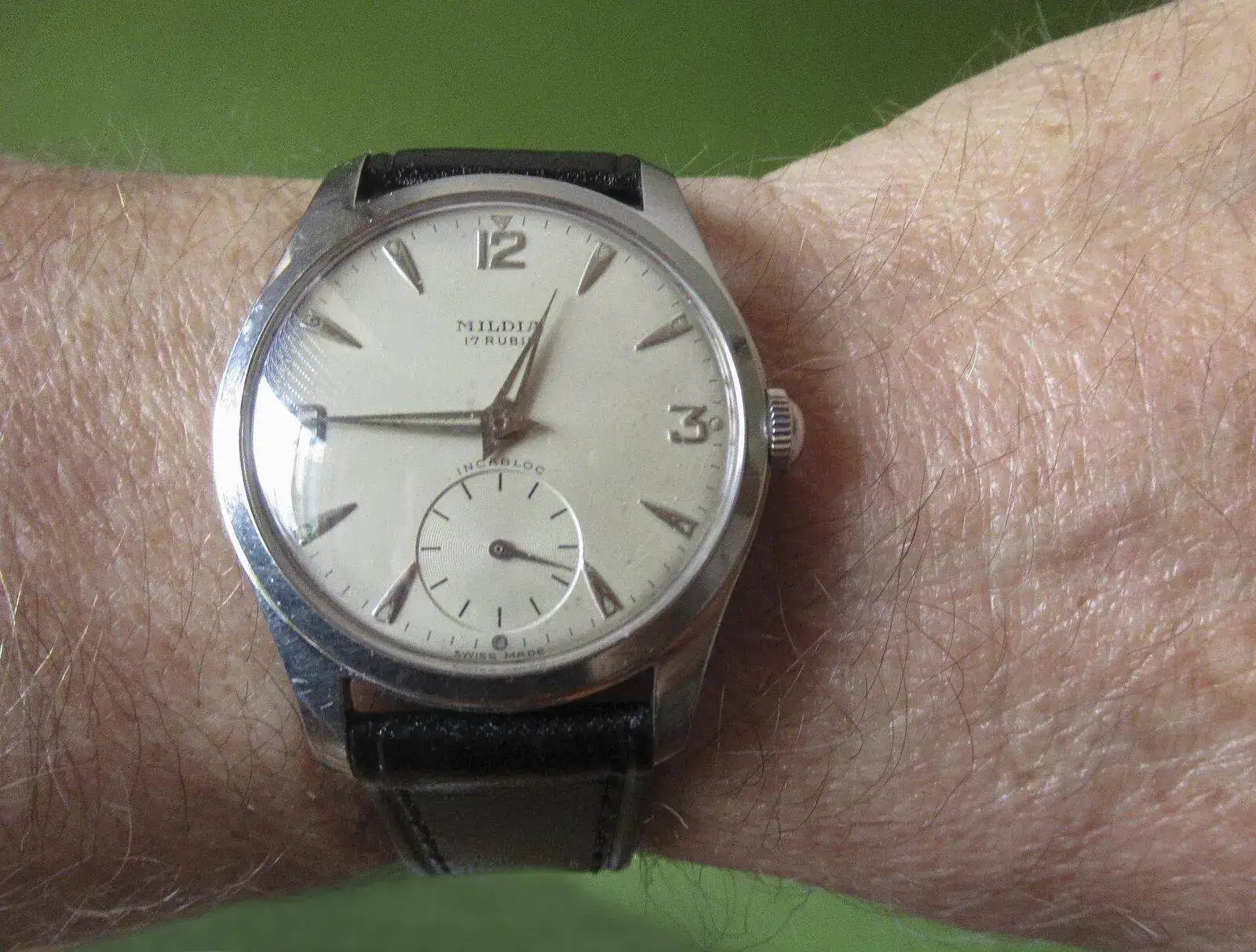

uno de mis AS 1130 pero con un regulador INCASTAR

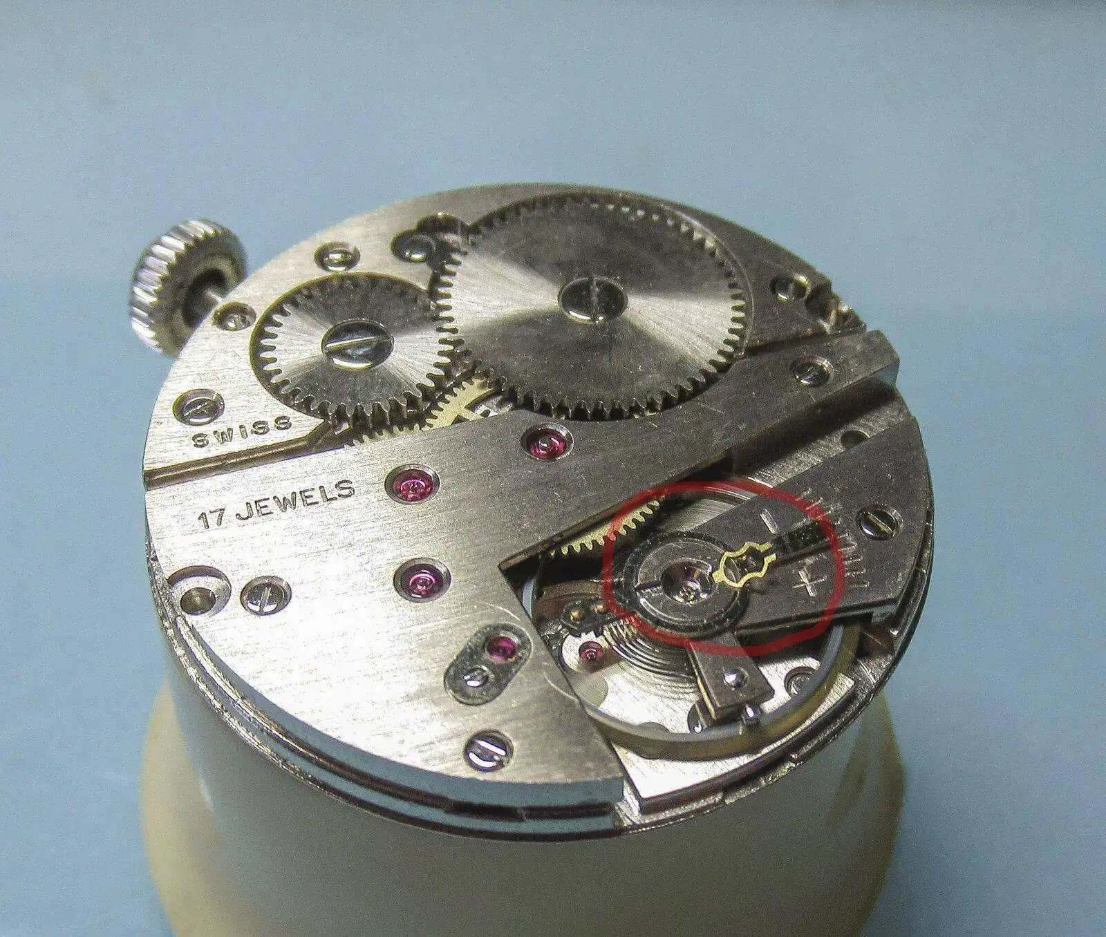

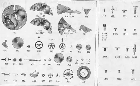

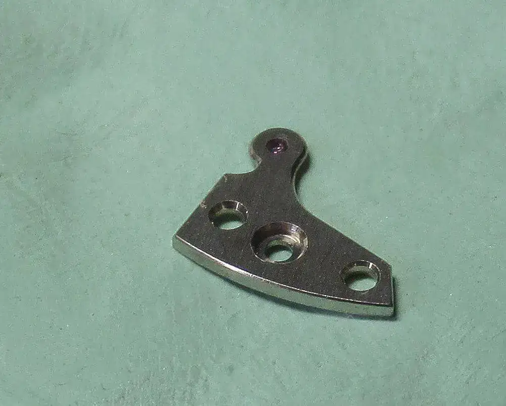

Hay por la red una imagen de este calibre con sus diferentes puentes. Si la encuentro ya la subo. ENCONTRADA
Gracias Manolo por tu tiempo.
    36,7 KB · Visitas: 964
Reacciones: kesar, Cronos64, Fugito y 11 más

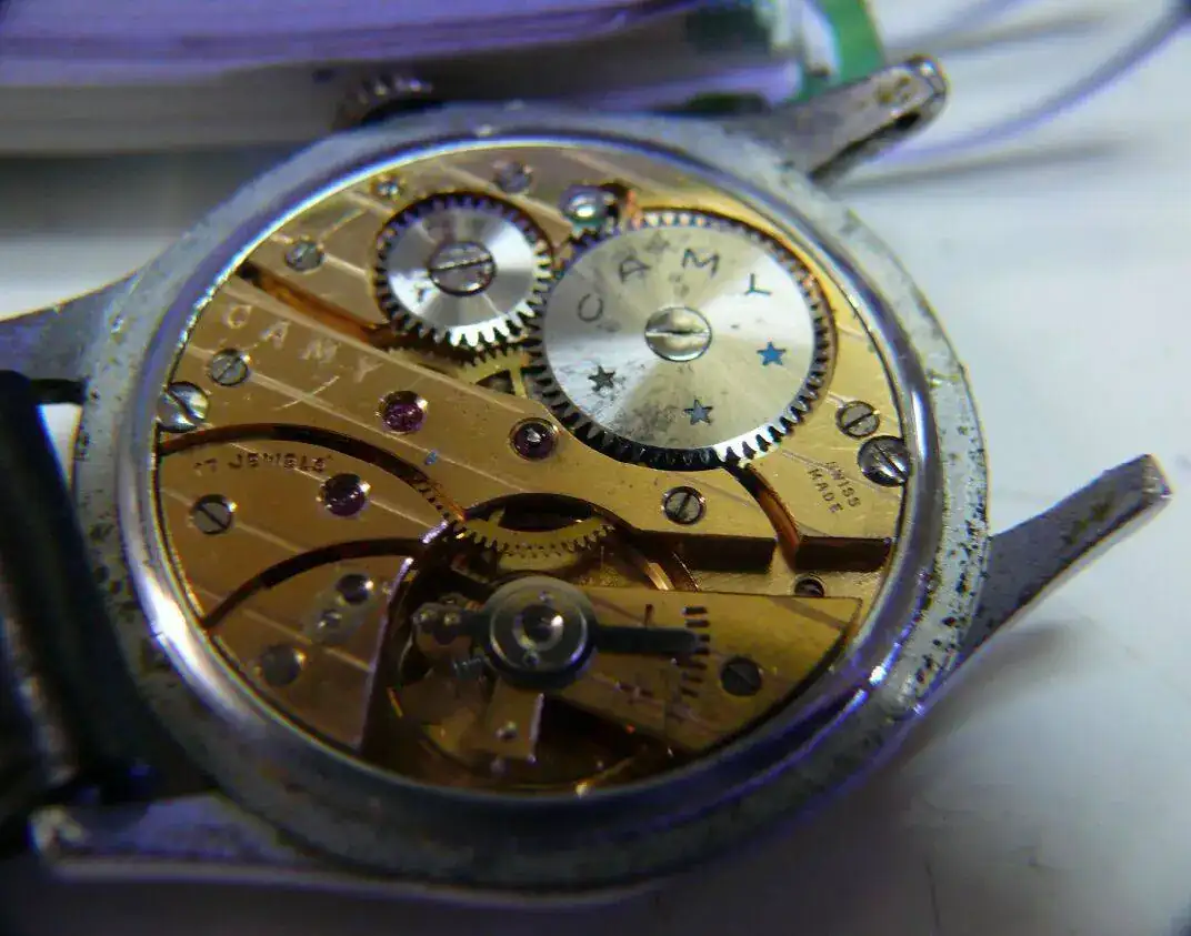

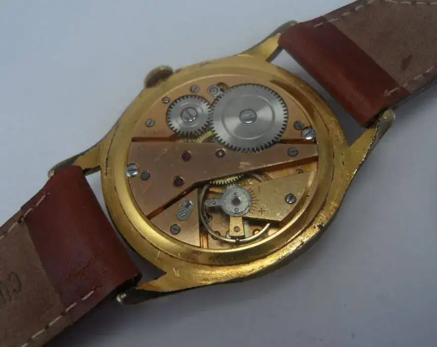

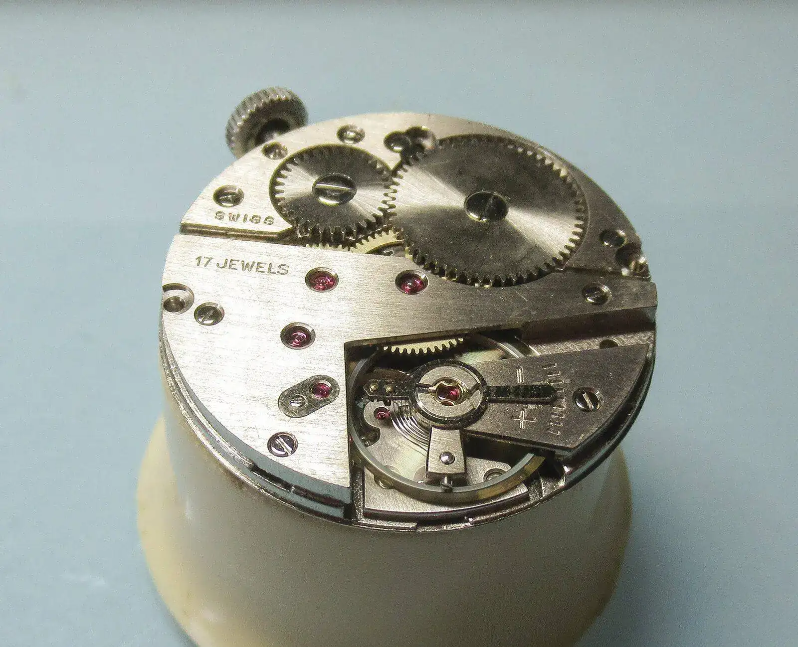

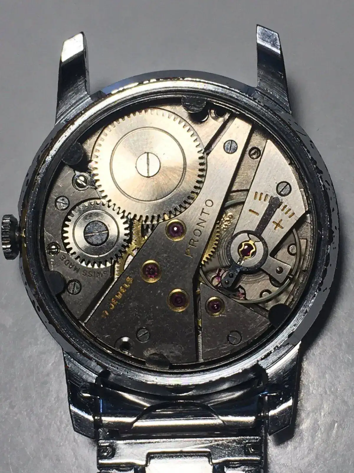

Aporto el mio sin incabloc, un tractor.
Un abrazo
Reacciones: Fugito, kesar, Cronos64 y 9 más

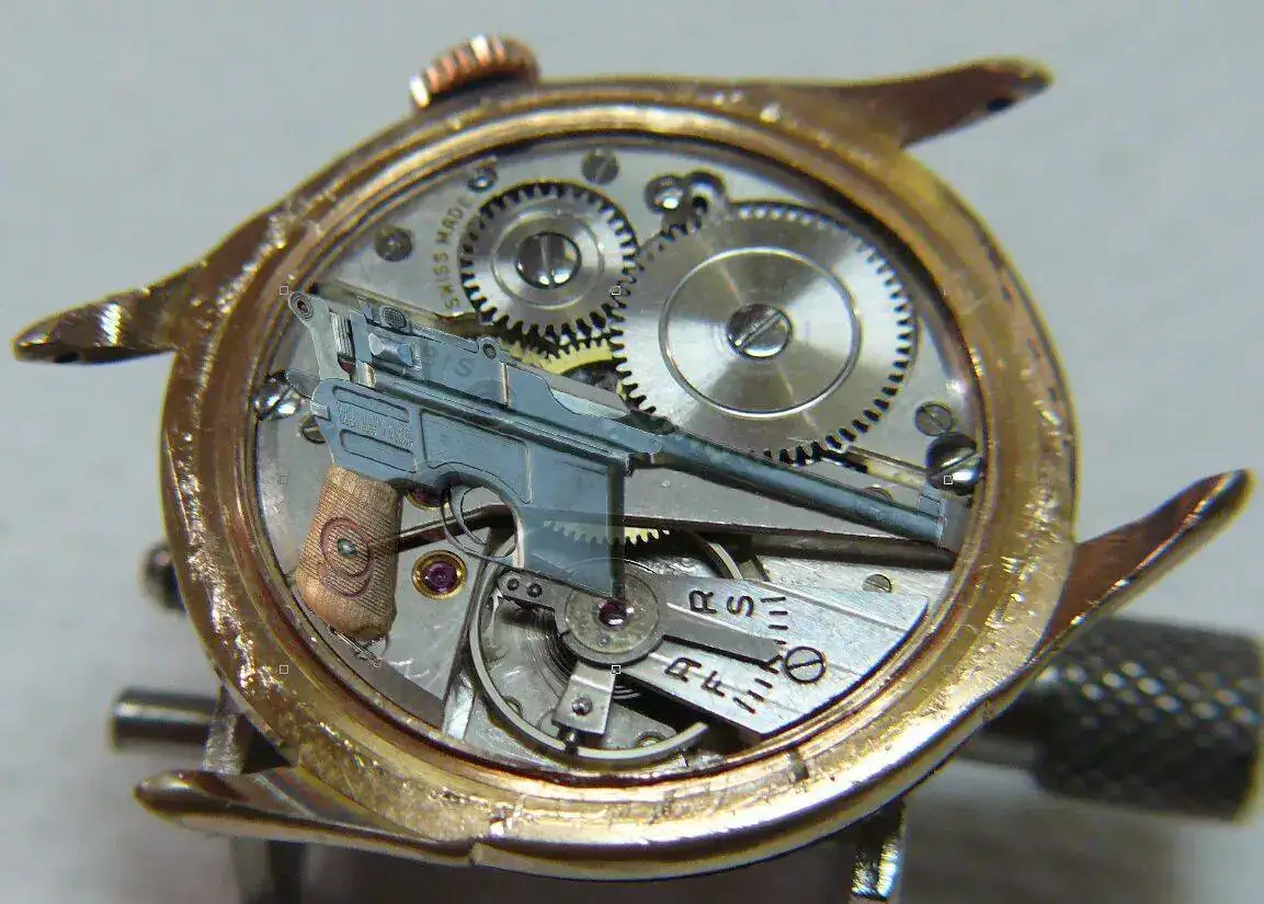

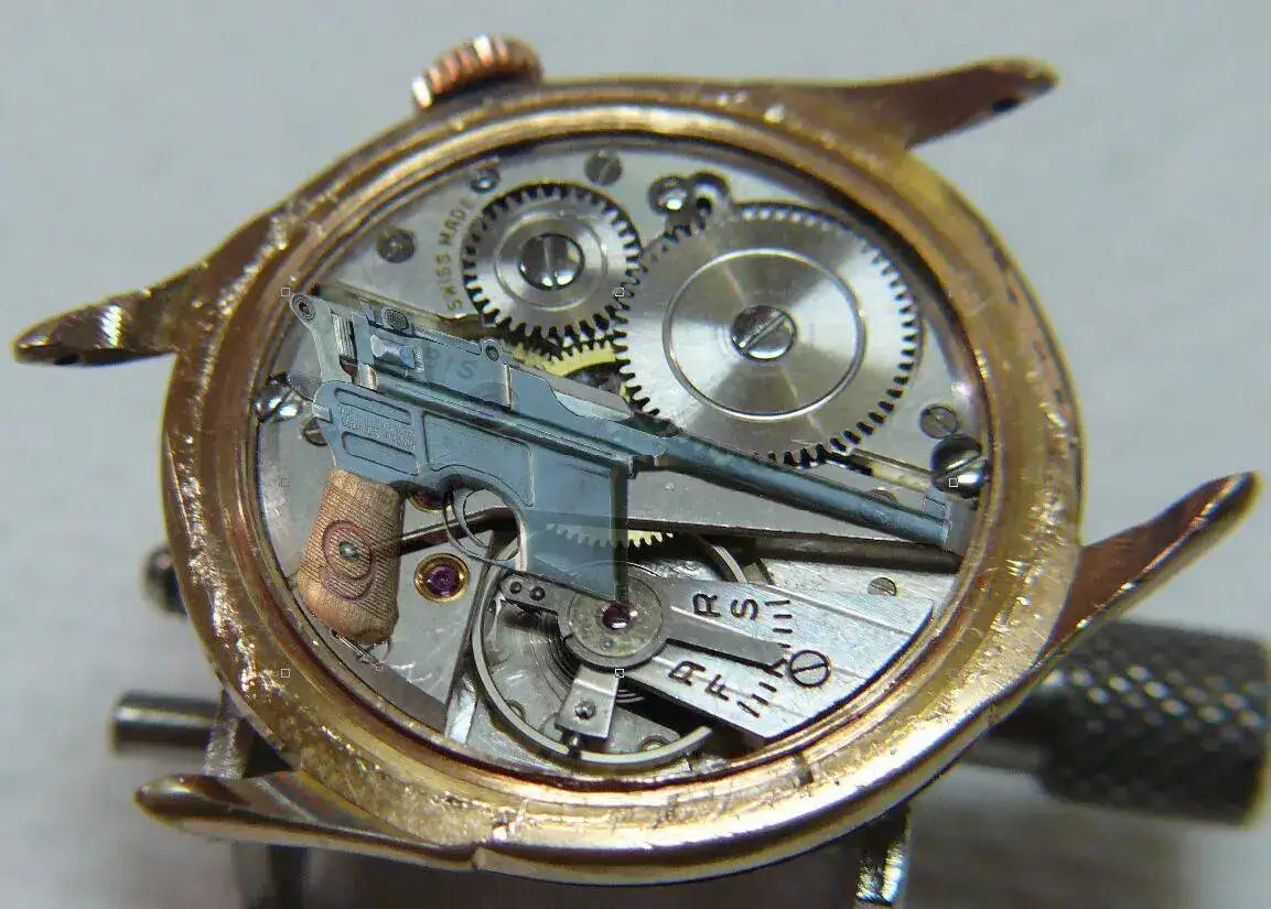

A mi no sé, porqué demonios, siempre se me ha venido a la cabeza la mauser cuando veo el puente de rodaje del AS1130, será por eso de lo del calibre del ejército.
Ea... pues otro más... los calibres guzilus, los caraconos y ahora el calibres mauser...

Yo siempre he pensado que mi cabeza era un poco loca, pero cuando veo aparecer a Vicente se me calman los malos pensamientos ....
Coño, Manolo... no me digas que tu no ves la Mauser cuando miras un calibre AS 1130...
Reacciones: Fugito, kesar, sergiowilde y 9 más
No, ja,ja,ja, si cuando yo te digooooo ...

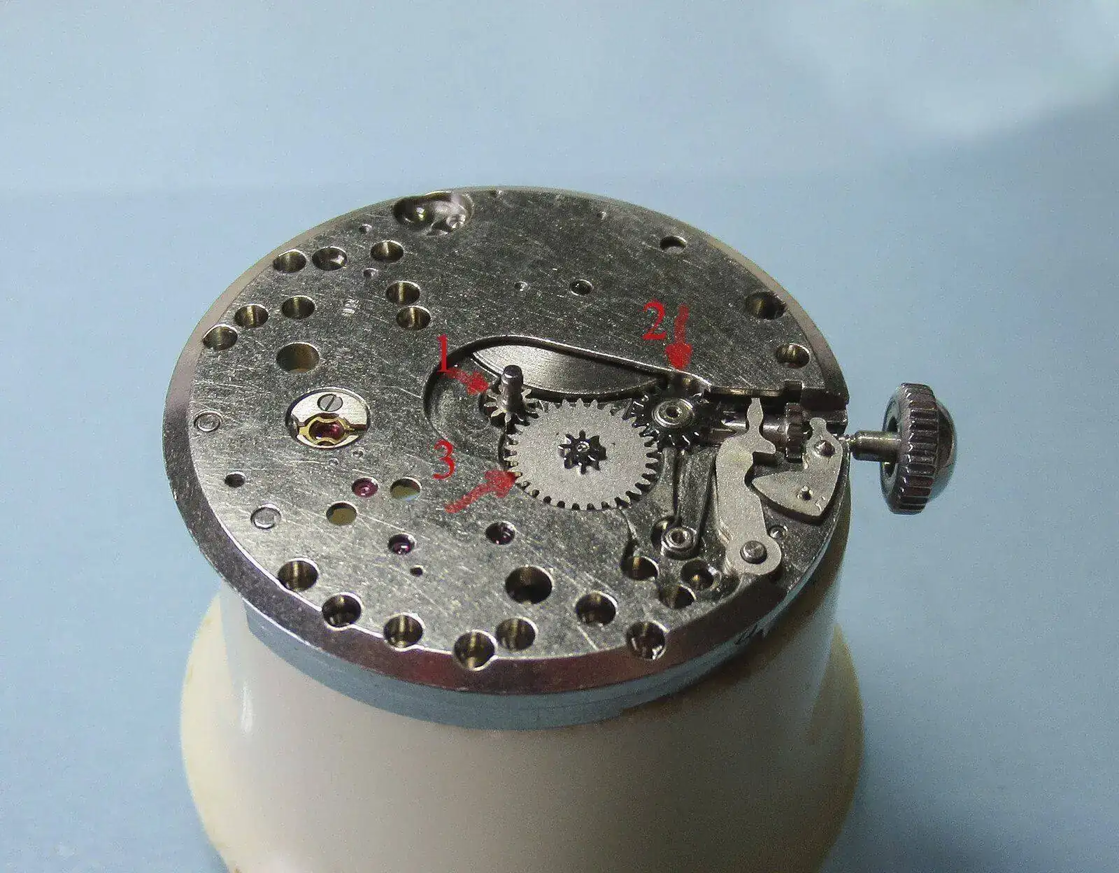

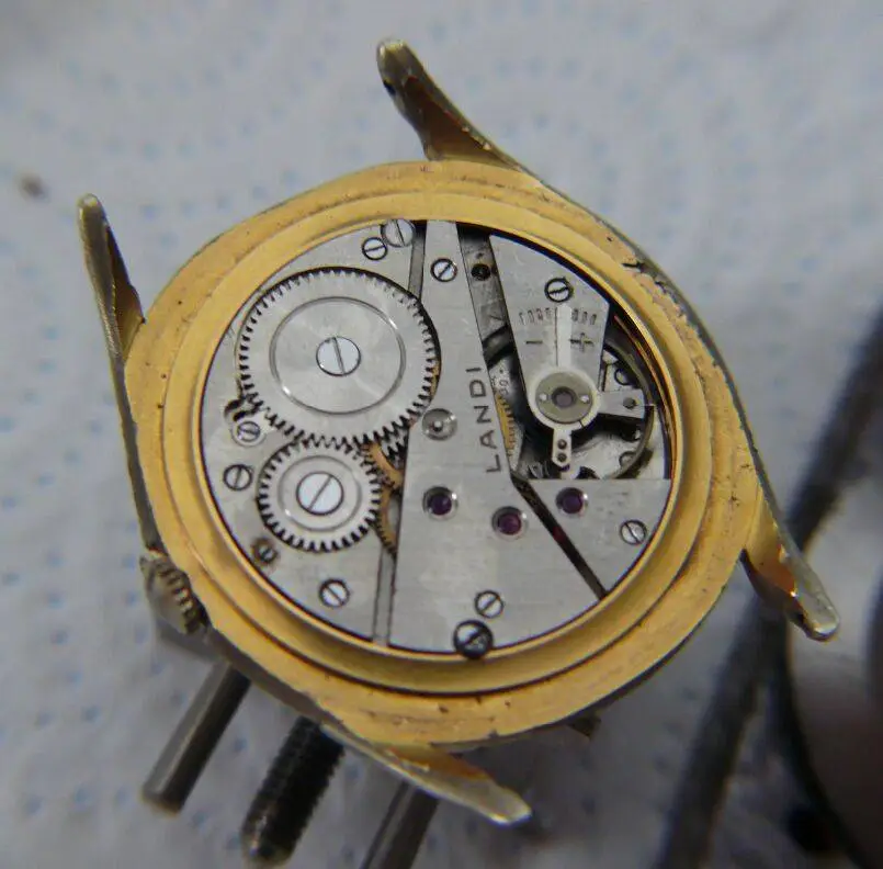

Pues por aquí otro camino de la restauración.
No arranca.

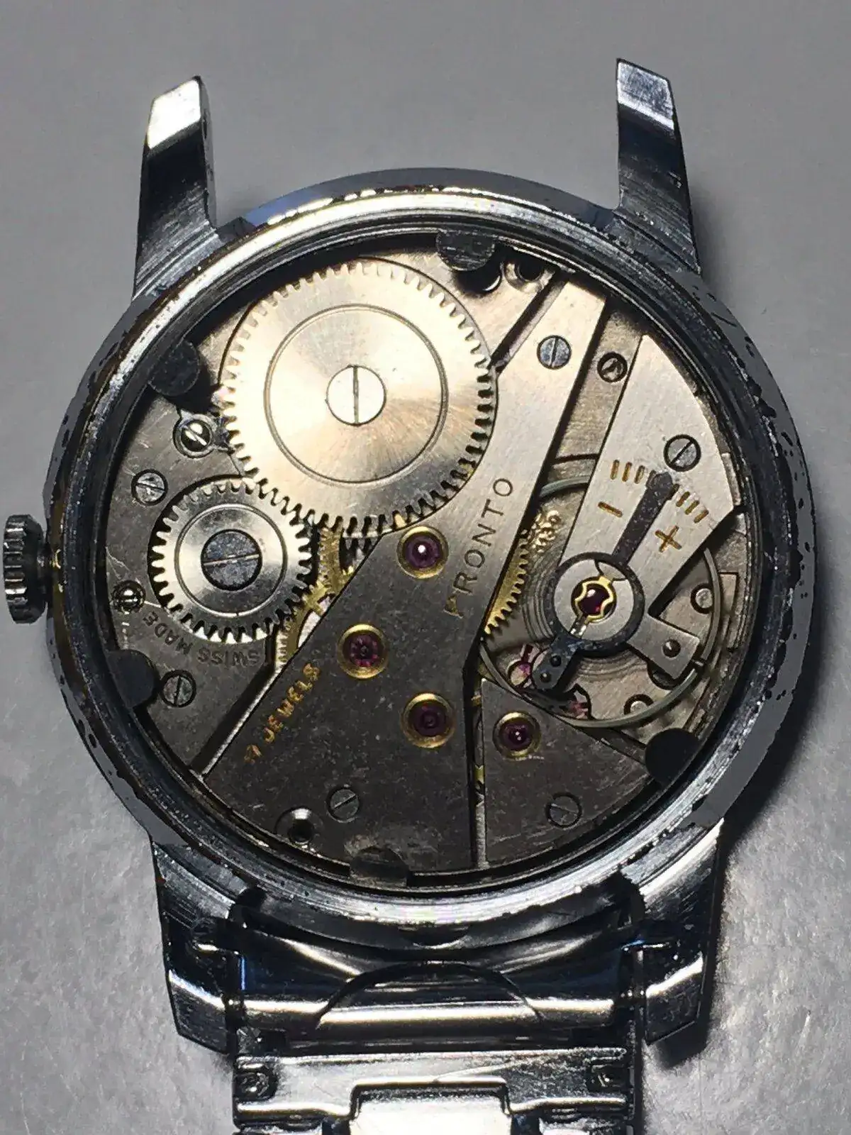

Pues añado otro más, el único que tengo y después de leer el hilo me alegro de tenerlo.

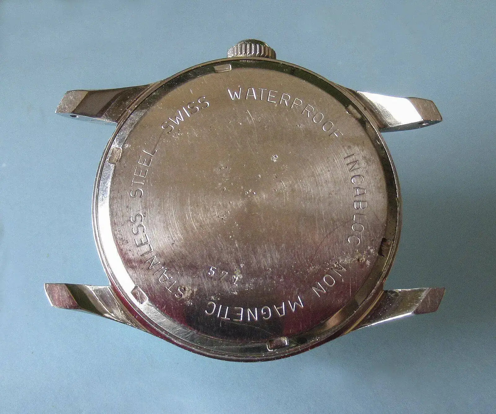

Este es el ultimo que he recibido , pensaba hacerle una limpieza pero la falta de tiempo ( me gusta hacerlo relajado ) y el temor a la idea de que la esfera pueda llevar tritio me ha frenado algo.

No lleva tritio, Miguel, lleva radio, así que mucho más cuidadín si le metes mano.

Gracias Kike, como para no tocarlo, pero me confieso, pasé un algodón suavemente a la esfera.
De momento sigo teniendo veinte dedos y una cabeza que aunque valga para poco adorna el cuerpo :laughing1::laughing1:

Ahora que lo pienso, ya leí tu advertencia el día que lo presenté , pero la entendí mal.

No hay razón para preocuparse, Miguel, decenas de miles de relojeros han manipulado sin precaución relojes con radio durante décadas, y no hay noticia de incidencia alguna. Yo mismo, cuando no tenía ni pajolera idea, también los he hurgado, y tampoco me ha salido ningún apéndice raro, ni se me ha puesto el pelo verde. La radiación es mínima y el riesgo puede existir por ingestión o inhalación, y también es mínimo. No todas las chicas del radio que chupaban el pincel a diario, fueron víctimas de la radiación.

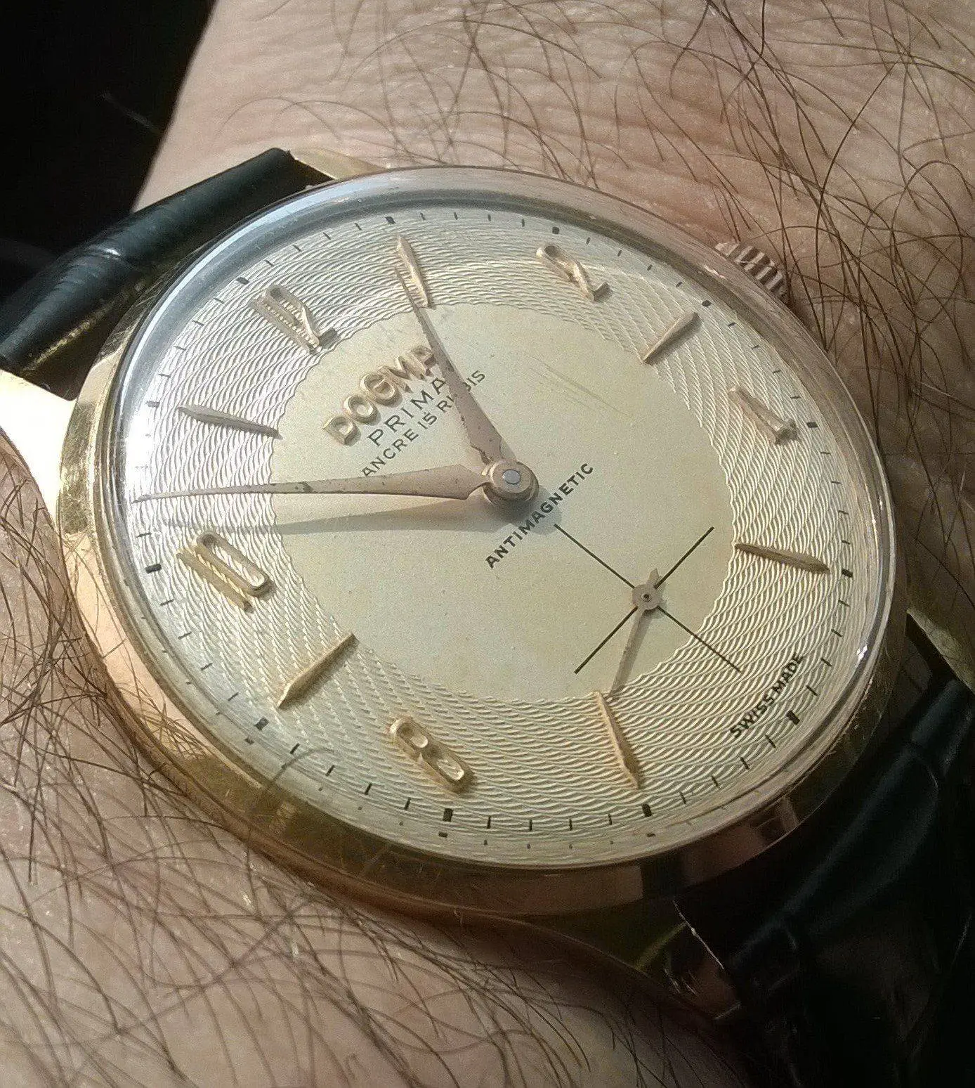

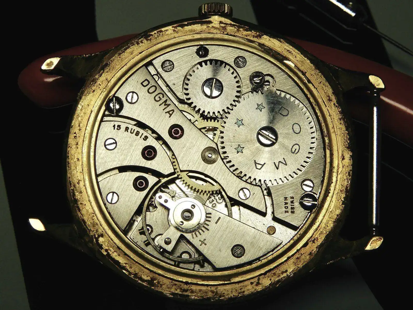

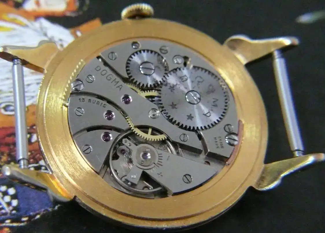

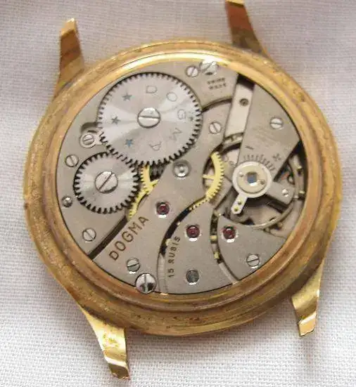

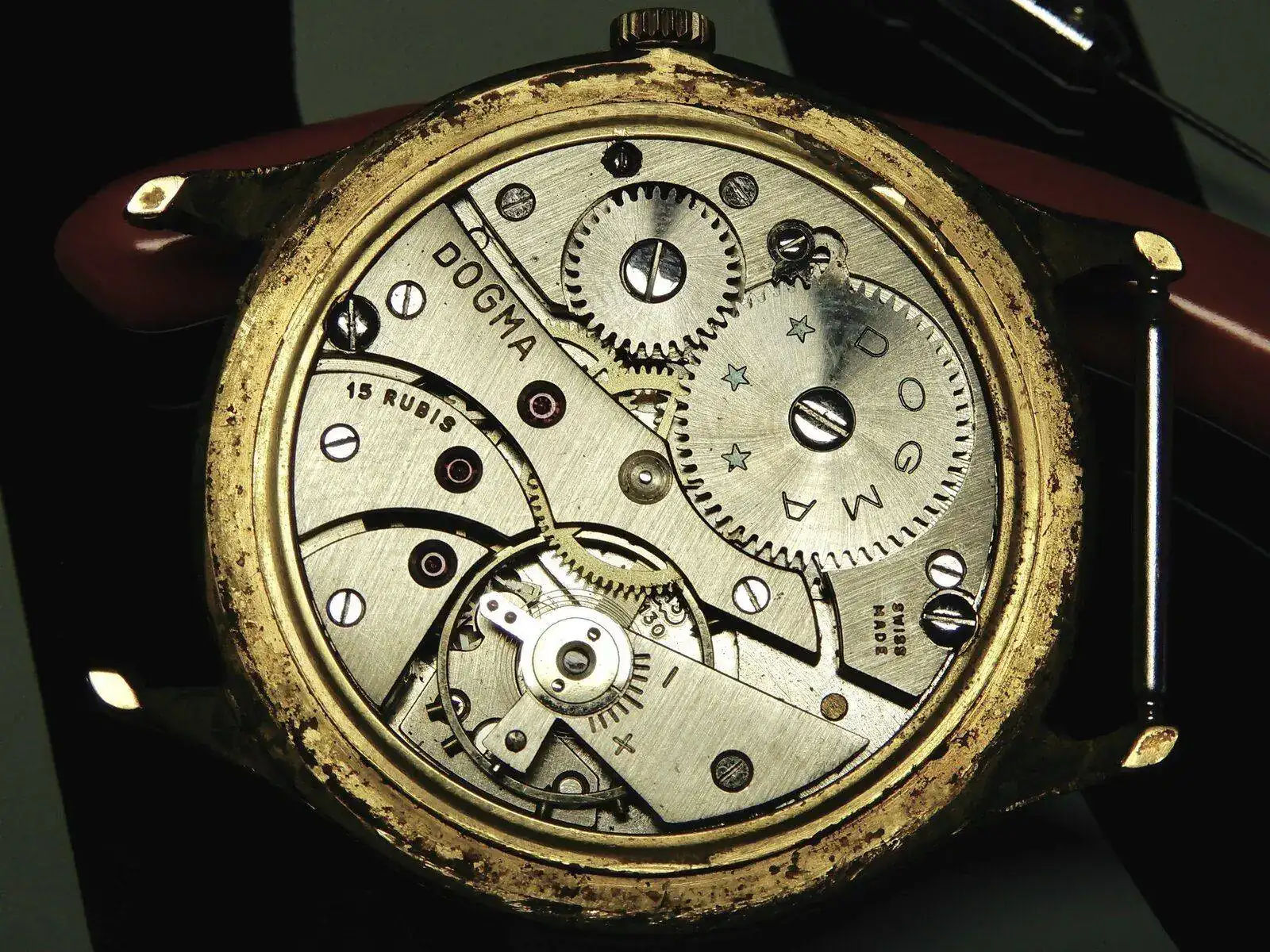

Gracias por el hilo Manolo, es bueno recordar que hay vida más allá de las manufacturas. El reloj es precioso, la verdad y me ha servido para repasar algunos de los que tengo y de los que he tenido pero se han ido para seres queridos, principalmente mi hermano. Me sumo a los que han puesto fotos con este ejemplar, de los primeros relojes que compré pero que me sigue cautivando cuando lo veo en la caja.
Un saludo desde el Norte :umbrella:

Gracias por vuestro paso y poner vuestras fotos. Son todos bonitos y me parece que Dogma se llevaba la perla con el uso abundante del de los puentes más bonitos.

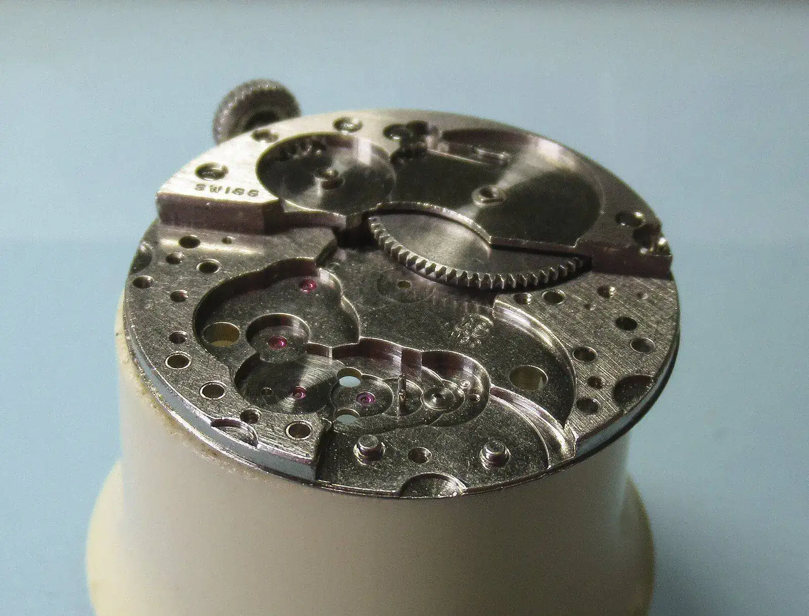

¡Hola a todos!
Siempre que en este foro se ha hablado de vintages y, entre ellos, de los más apetecibles, coleccionables, sobresalientes, abundantes, encontrables ...... entre ellos, sin faltar nunca, estaba el AS 1130, con sus múltiples variantes. Es un diseño de los 40 que nació sin incabloc, de hecho sólo los últimos lo llevan y es muy común en todos los talleres de relojería encontrar al menos una caja dedicada a él ya que fue abundantísima su producción y su utilización en muchas marcas de fantasía. No creo que supiera decir ningún relojero cuántos ejes de volante de los 1130 cambió a lo largo de su vida.
Últimamente por aquí no se habla mucho de él, está esto más dedicado a los pobedas, chinos, cuarzos y demás zarandajas y yo, claro, eso no lo puedo dejar pasar, porque fue "el reloj" que acompañó a una inmensa humanidad de gentes populares, o sea, del pueblo llano.

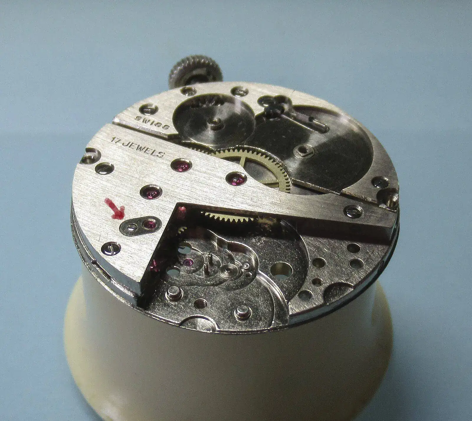

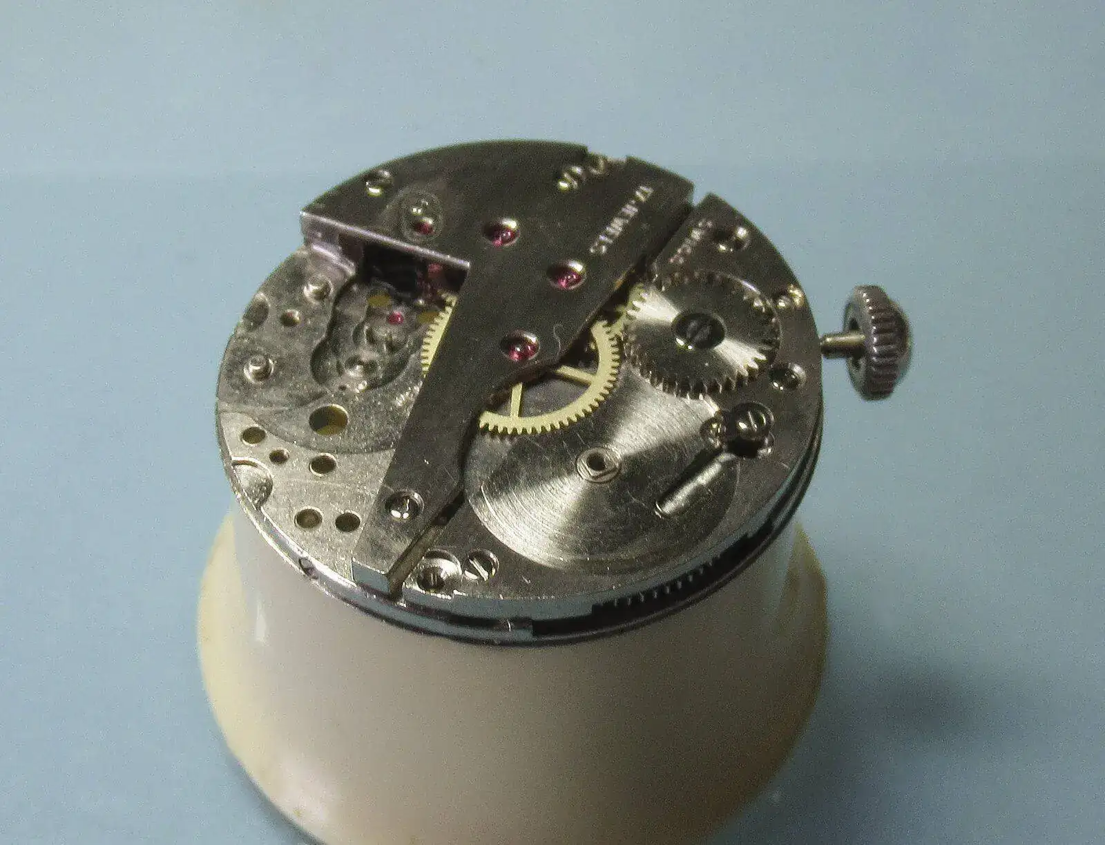

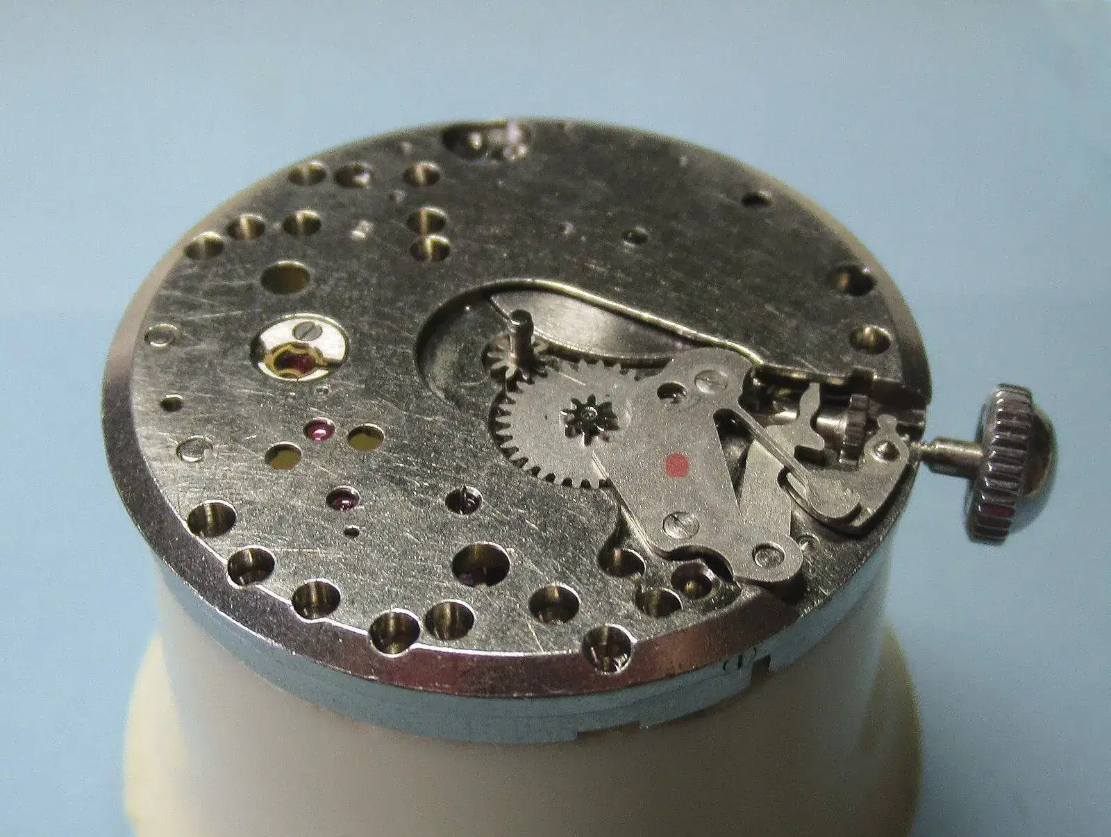

Ver el archivos adjunto 2391375

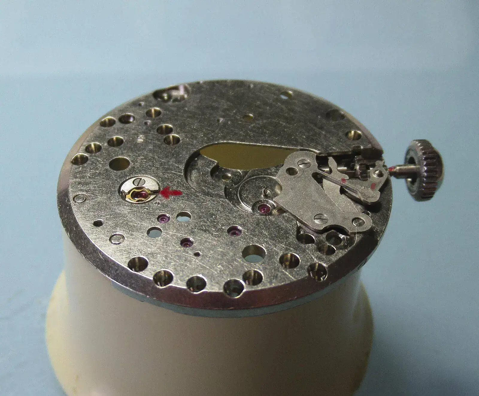

Ver el archivos adjunto 2391381
Ver el archivos adjunto 2391383
Ver el archivos adjunto 2391384

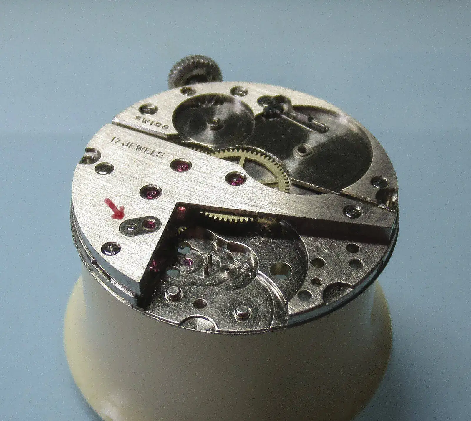

Ver el archivos adjunto 2391385

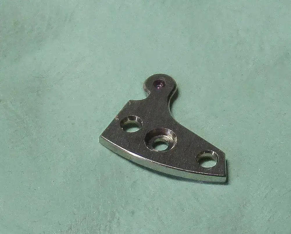

Ver el archivos adjunto 2391386

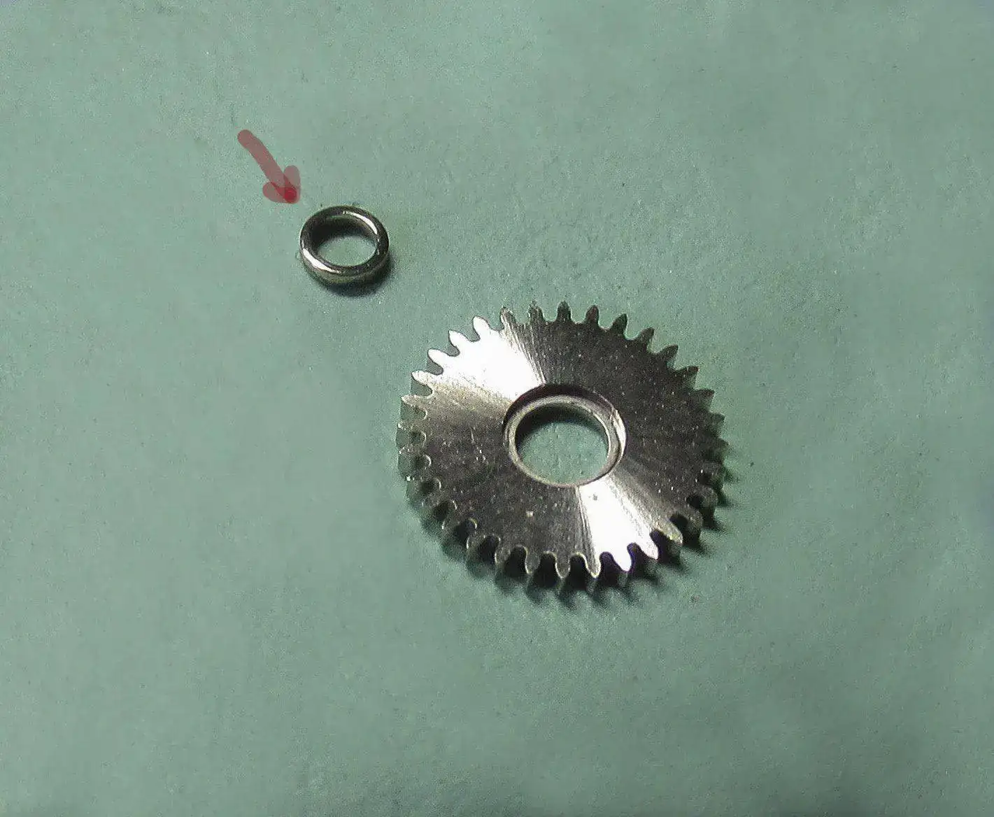

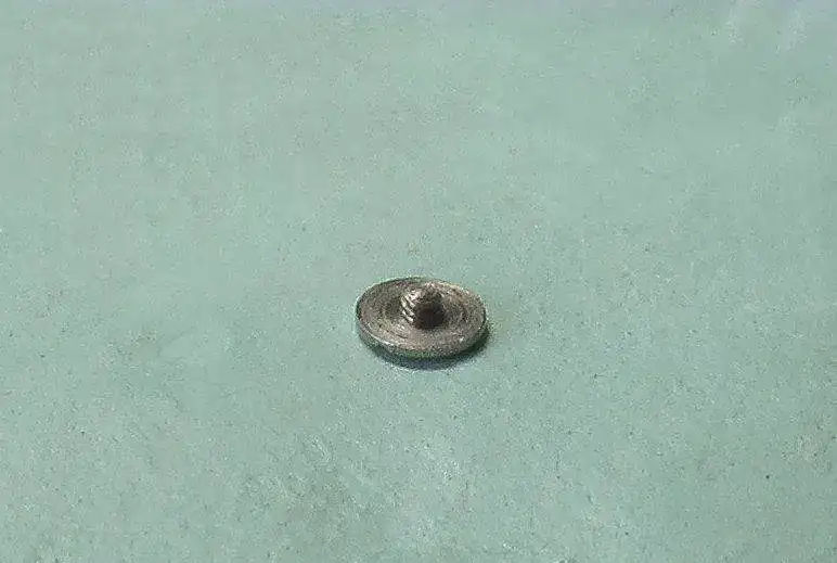

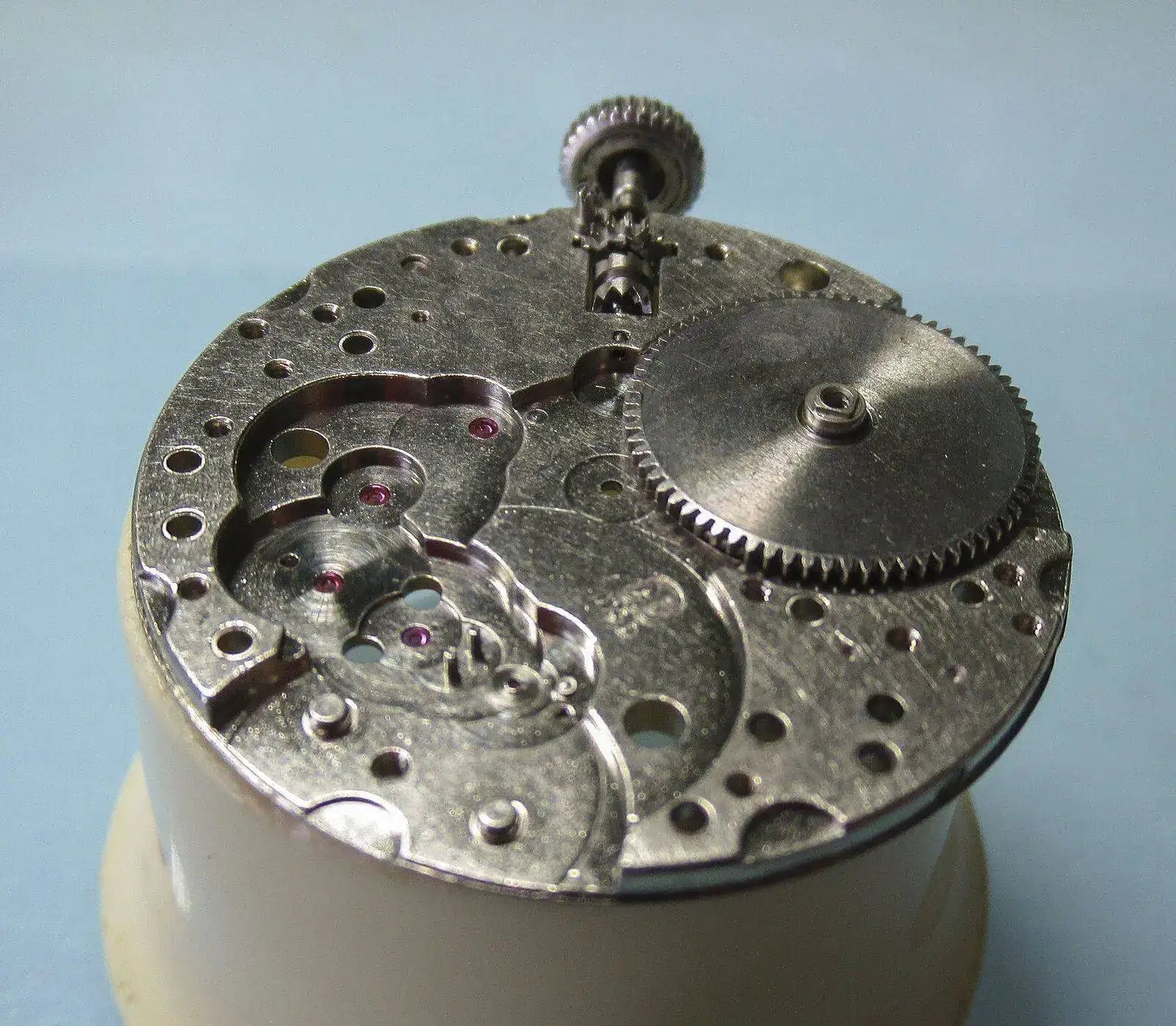

Ver el archivos adjunto 2391390
Ver el archivos adjunto 2391394
Ver el archivos adjunto 2391395
Ver el archivos adjunto 2391396
Ver el archivos adjunto 2391397
Ver el archivos adjunto 2391398
Ver el archivos adjunto 2391404
Ver el archivos adjunto 2391405
Ver el archivos adjunto 2391406
Ver el archivos adjunto 2391407
Ver el archivos adjunto 2391408

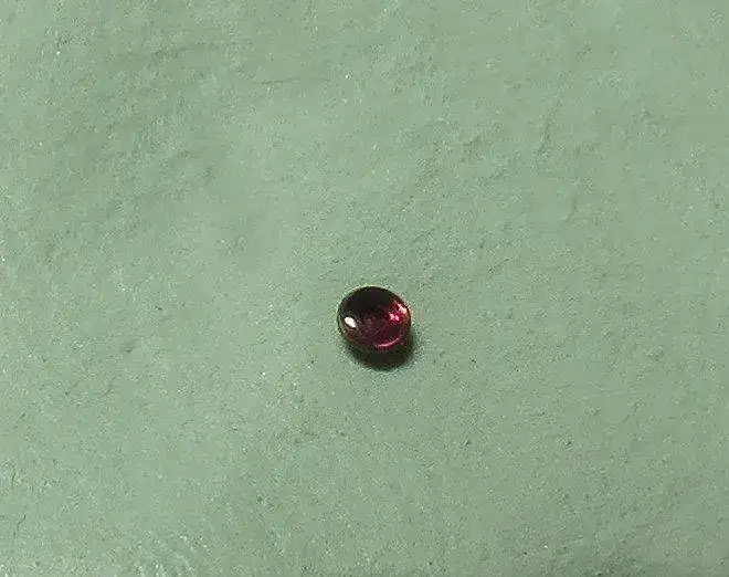

Ver el archivos adjunto 2391409
Ver el archivos adjunto 2391411

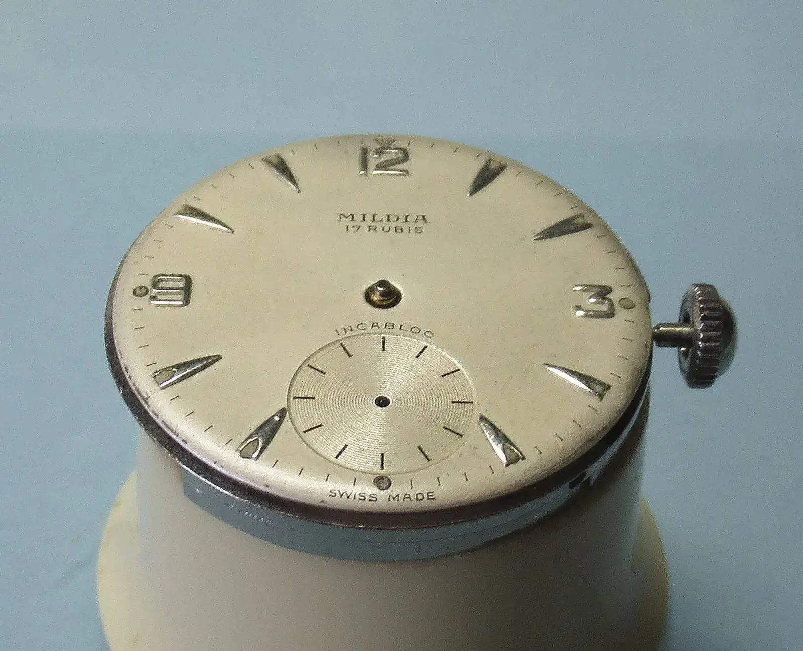

Ver el archivos adjunto 2391412

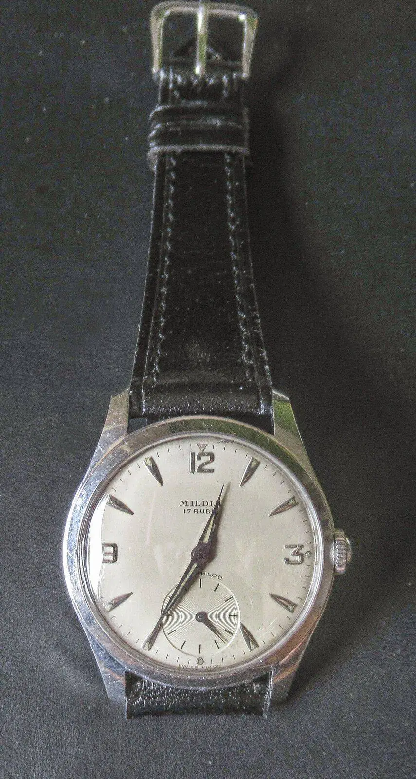

Ver el archivos adjunto 2391413
Ver el archivos adjunto 2391414

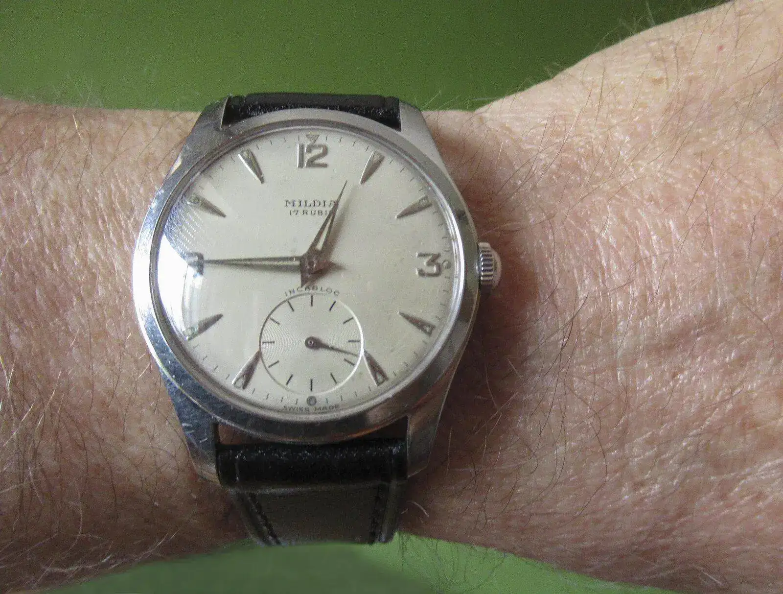

Y la correa
Ver el archivos adjunto 2391469
Y a su sitio.
Ver el archivos adjunto 2391416
En fin, que si habéis llegado leyendo hasta aquí ya podéis pedir cita en el sicólogo que la vais necesitando. ¡¡Seguro!!.
Magnífico reportaje compañero. Enhorabuena!
