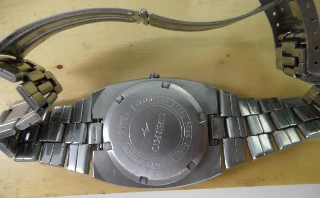

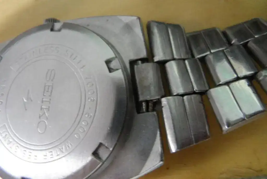

Cuando un armis dota de originalidad una pieza, cambiarlo supone hacerle perder esa singulariadad.

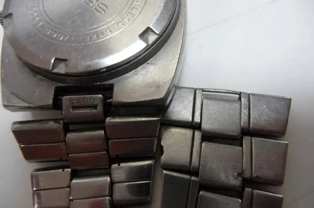

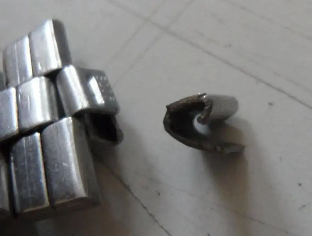

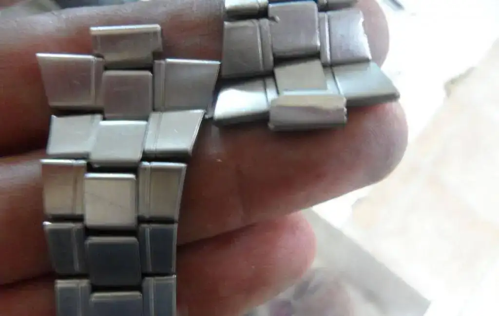

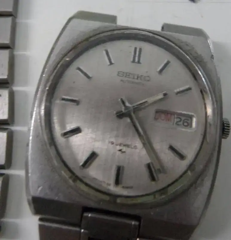

Por lo cual, tras meditar sobre cambiarle la pulsera a este Seiko he decidido intentar fabricarle la pieza que le faltaba con satisfactorios resultados.
Os dejo unas fotitos del brico....

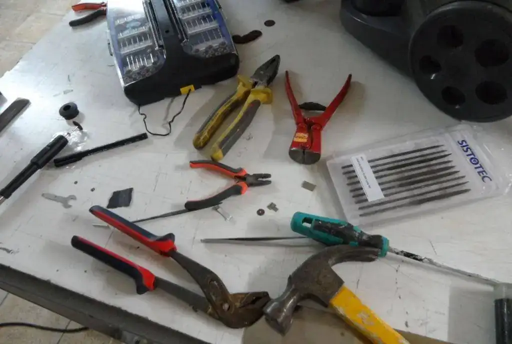

La herramienta más importante de todas.... EL MARTILLO

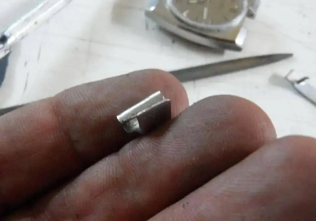

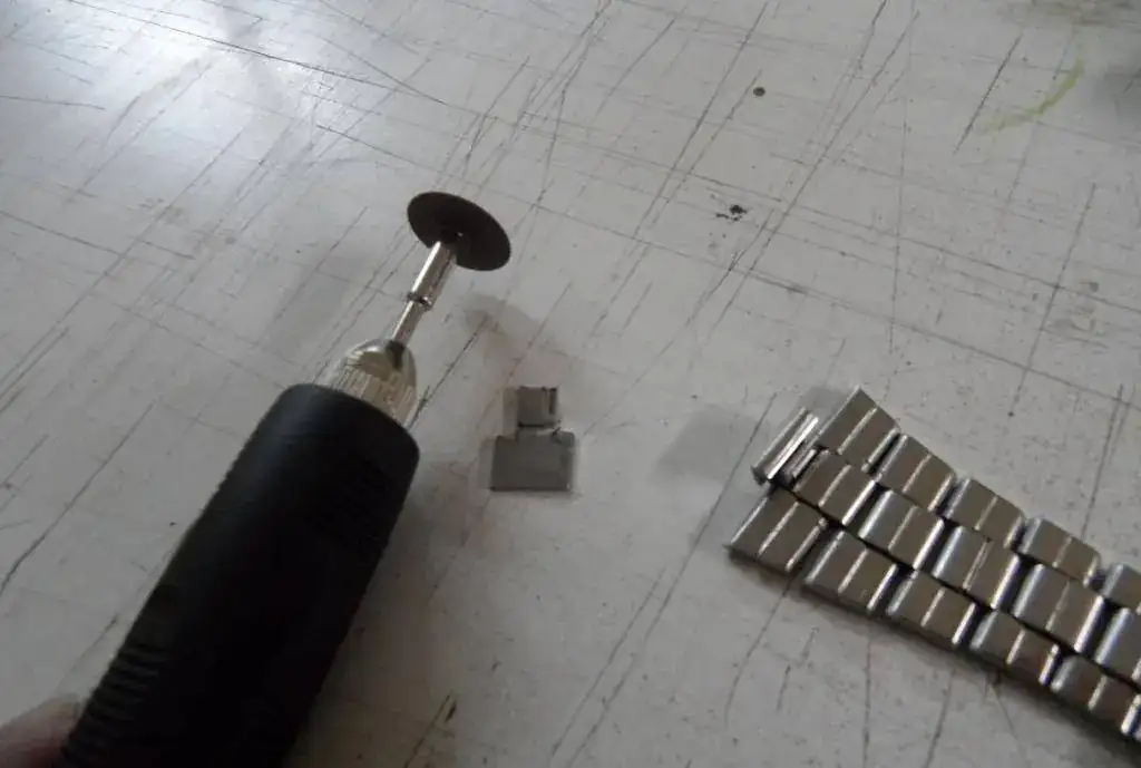

He utilizado acero inoxidable de 0,8 mm. de un retal que tenía por ahí...

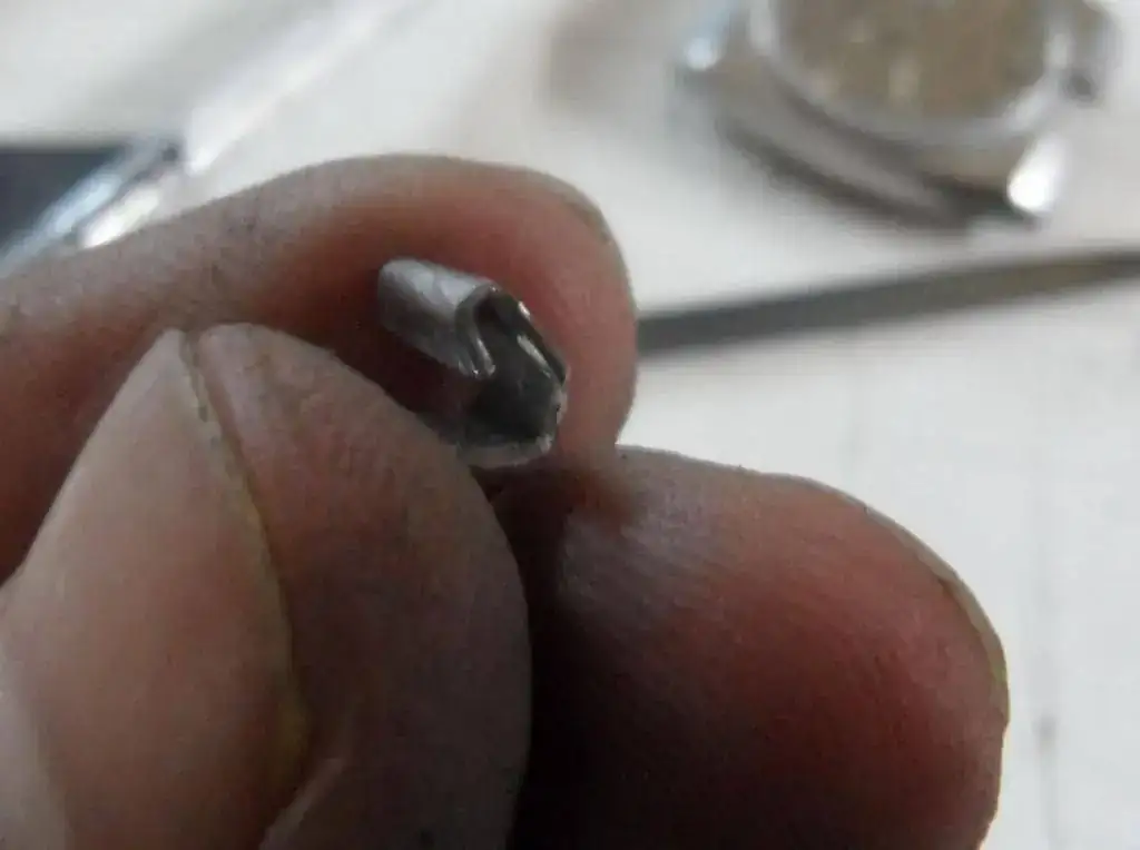

Después de una sesión de manipulado puro y duro he conseguido doblar la pieza a martillazos...

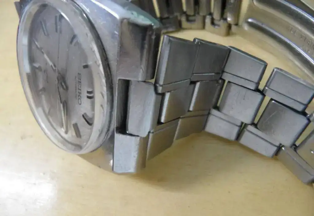

Ya con su forma casi terminado...

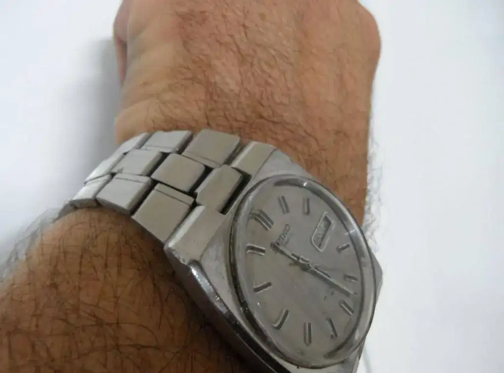

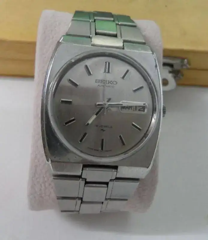

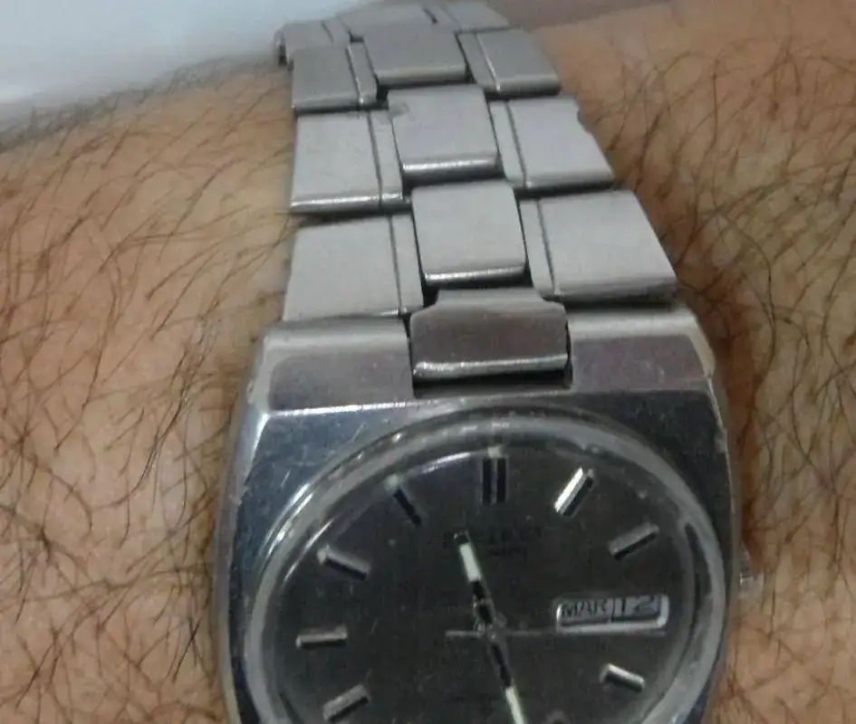

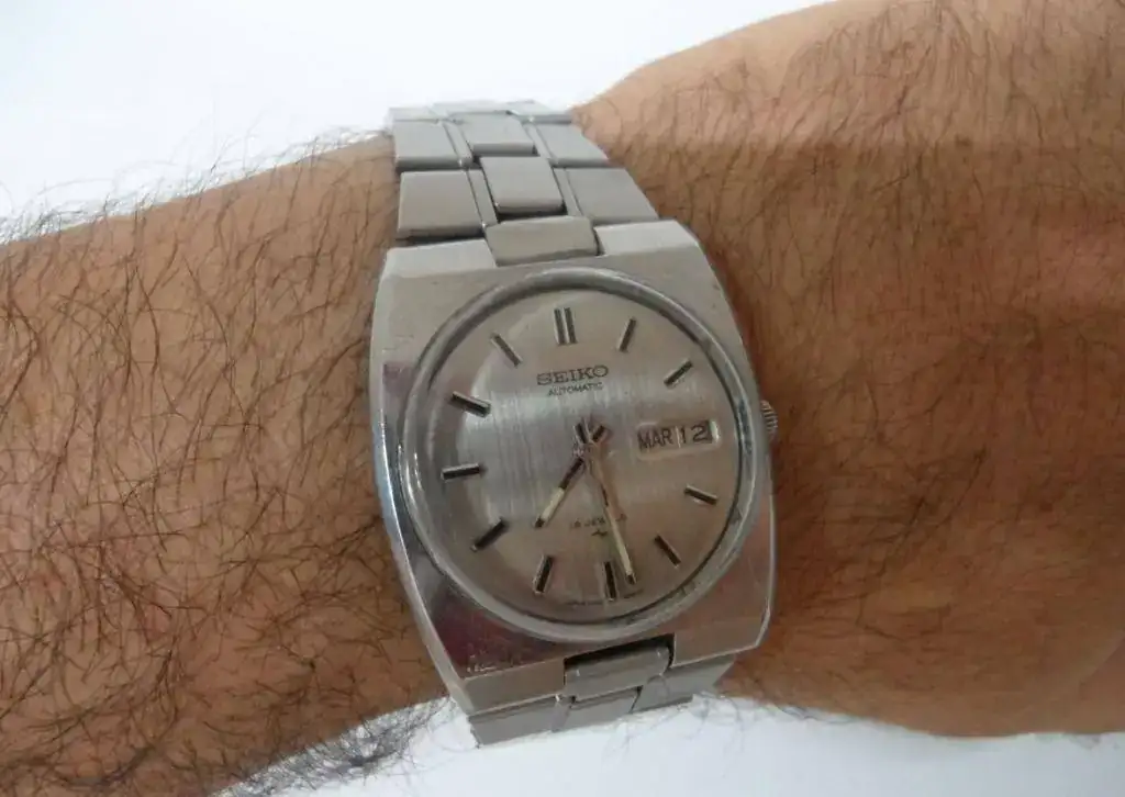

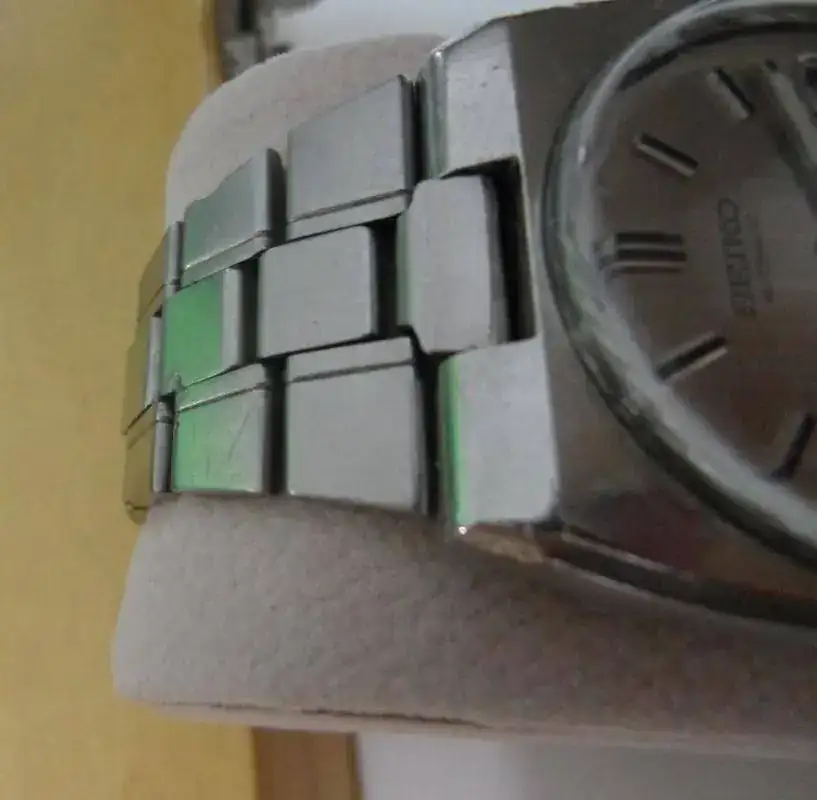

Y por fin colocada en su sitio... las dos rallitas del original se me han olvidado hacerlas...
De cerca con la cámara se aprecia algo la reconstrucción, pero a simple vista la pieza parece que es original...
Como he dado un cepillado al armis con la pieza montada y es también acero inox se ha integrado perfectamente en el armis...
