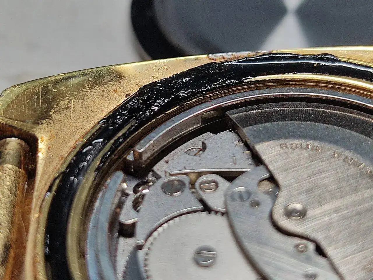

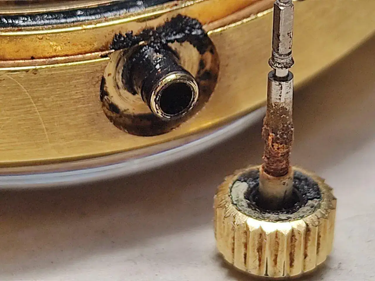

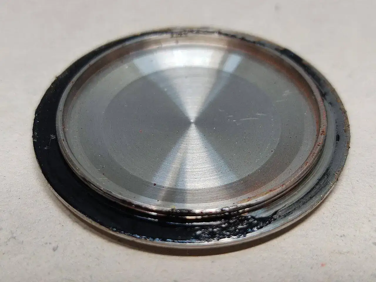

Poco conozco de esta marca, salvo mi duward aquastar, que no se si realmente son la misma o duward solo puso el apellido por ponerlo. En todo caso, como se que unos cuantos compañeros del foro son seguidores de esta marca he creido interesante hacer un hilo sobre este reloj.
Como podréis suponer no es mio, es de un amigo de mi sobrino y me lo mandó a ver si se podía poner en marcha.

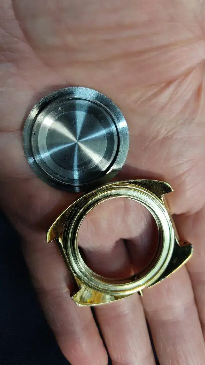

Menos mal que tengo un abrefondos anclado a la mesa, si no esto no lo abro en la vida, o seguramente hubiera dañado la tapa.
Como se ve, todas las juntas gomosas y deshechas.
Nada que no se pueda solucionar con acetona industrial.

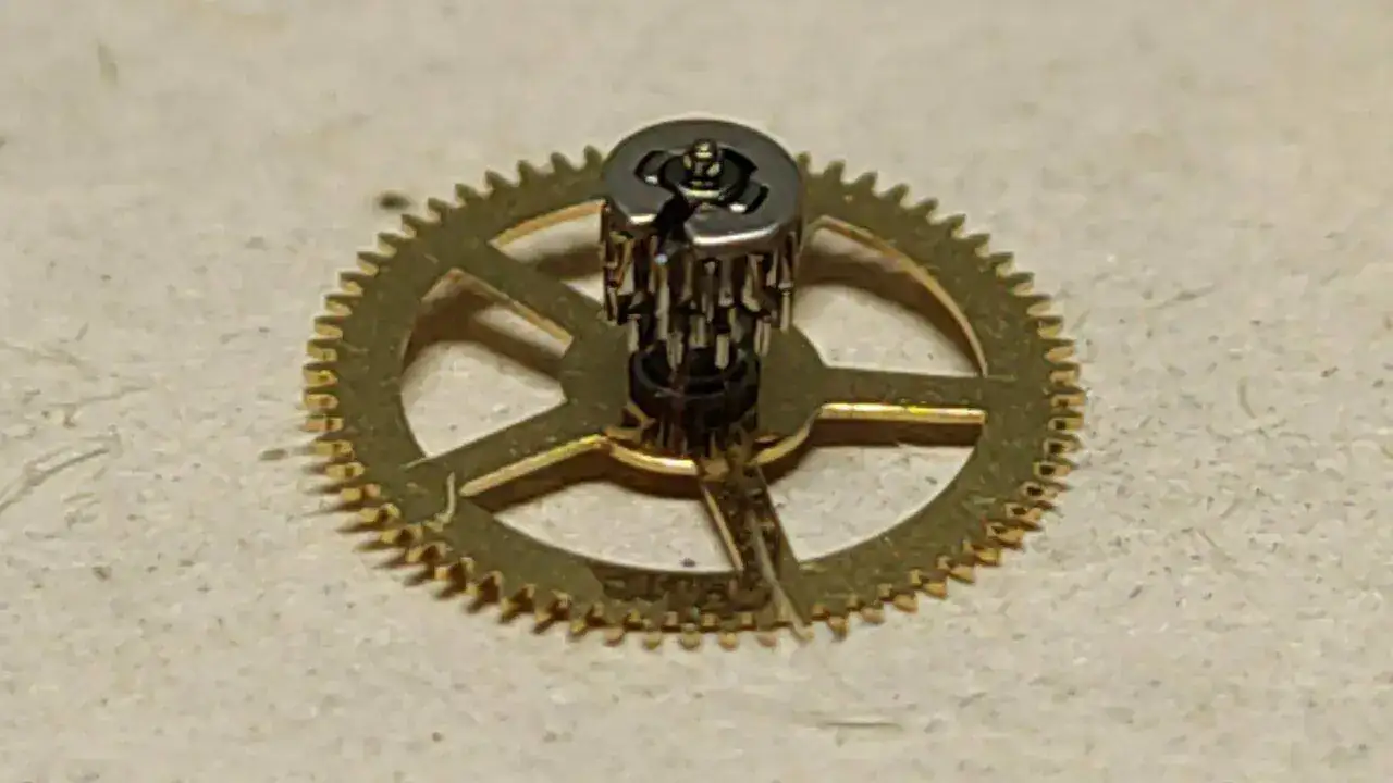

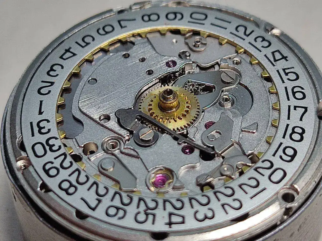

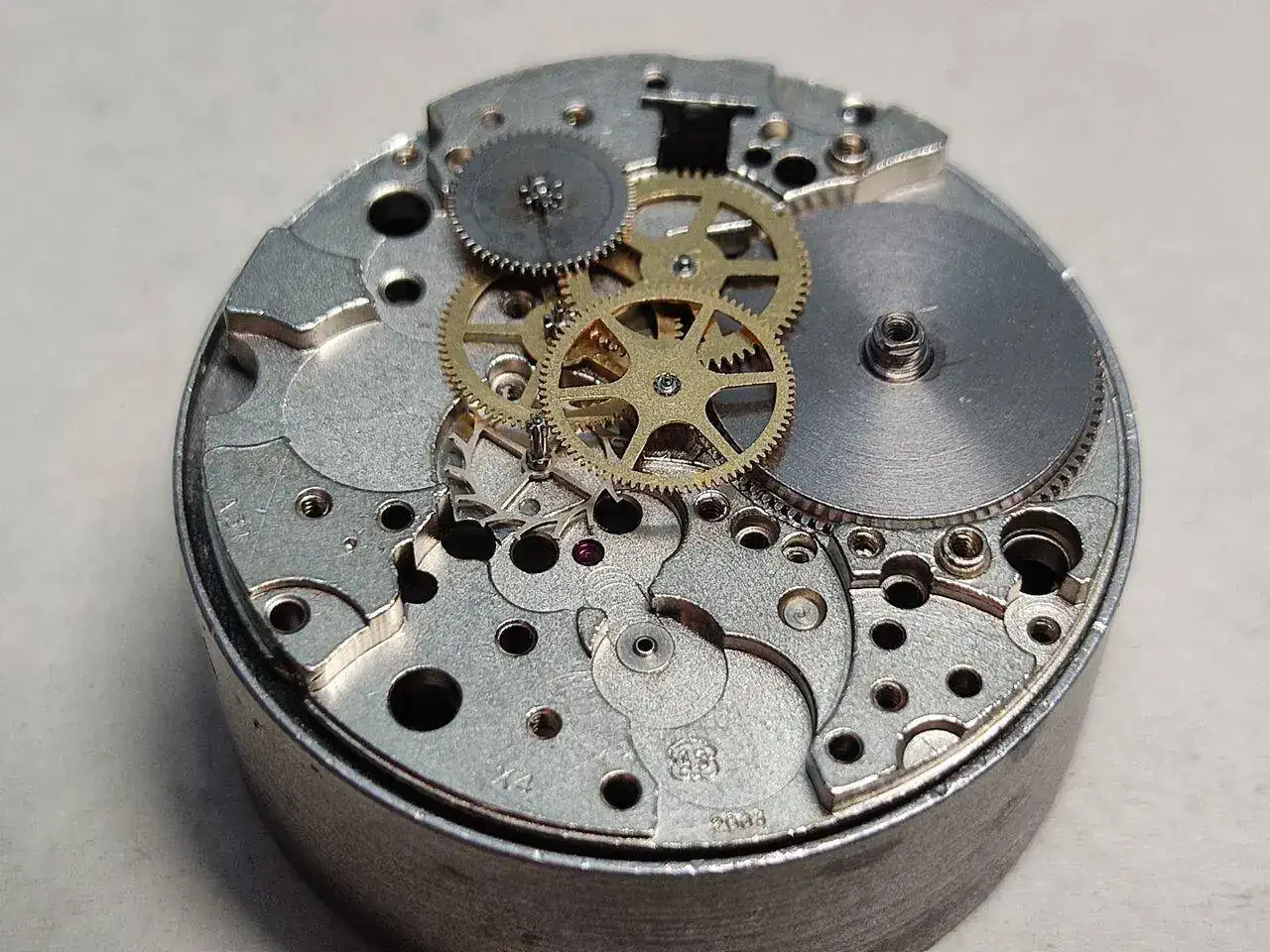

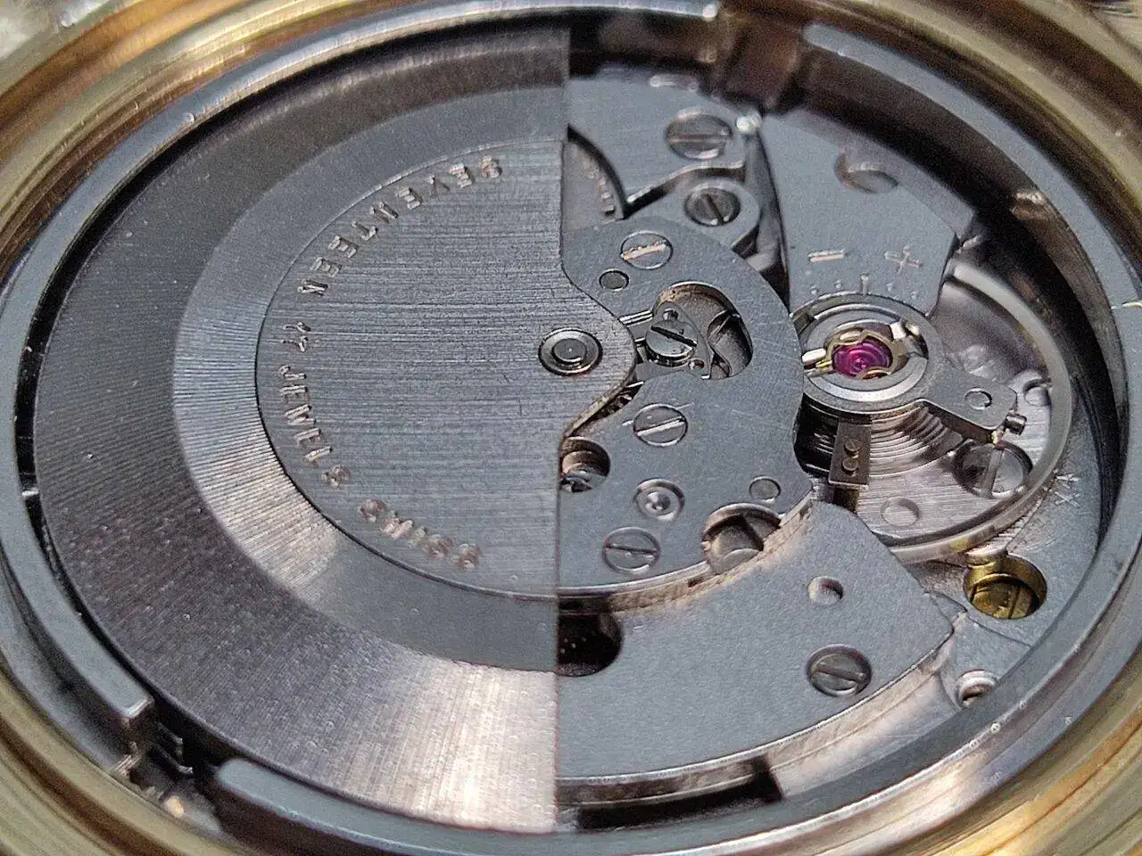

Lleva un movimiento as 2063, muy curioso y digno de ver.
La chausse va incorporada directamente a esta rueda.

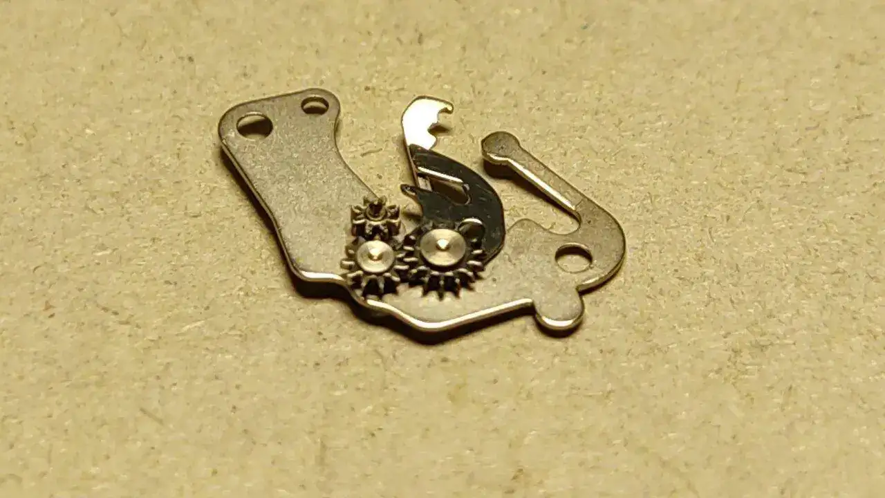

Y el resorte del tiret incorpora los piñones para el sistema de cambio de hora

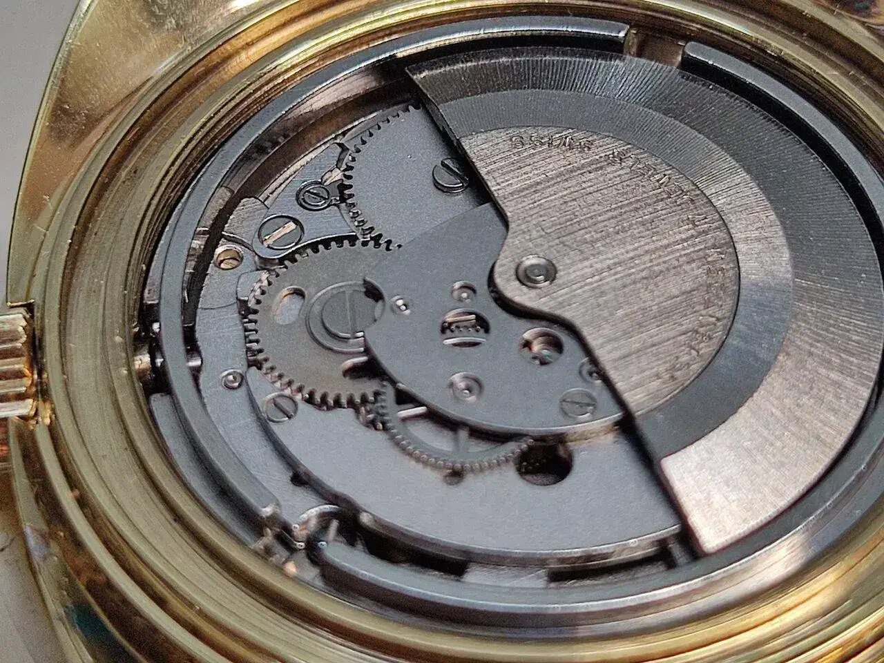

Unas fotos del movimiento.

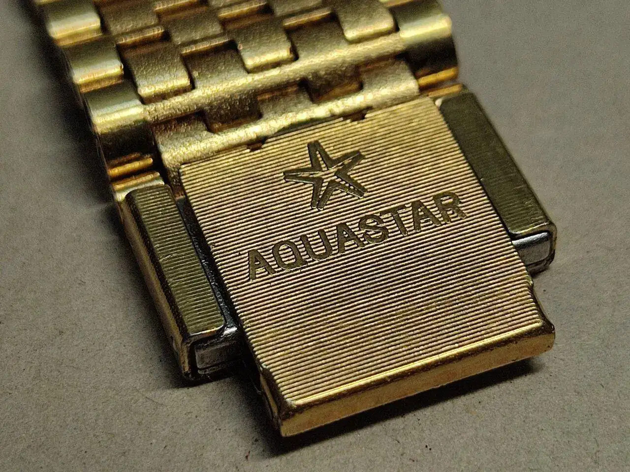

Lleva armis original.

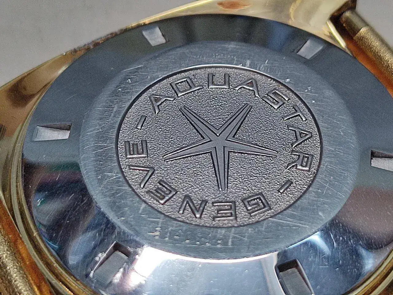

Y una imagen de la tapa.
Y por fin, el reloj tras pulir plexi y montar el movimiento en la caja.
Ver el archivos adjunto 2552759Ver el archivos adjunto 2552762Ver el archivos adjunto 2552763
Ver el archivos adjunto 2552765
Ver el archivos adjunto 2552766
Ver el archivos adjunto 2552768
Ver el archivos adjunto 2552769Ver el archivos adjunto 2552770
Ver el archivos adjunto 2552771Ver el archivos adjunto 2552772

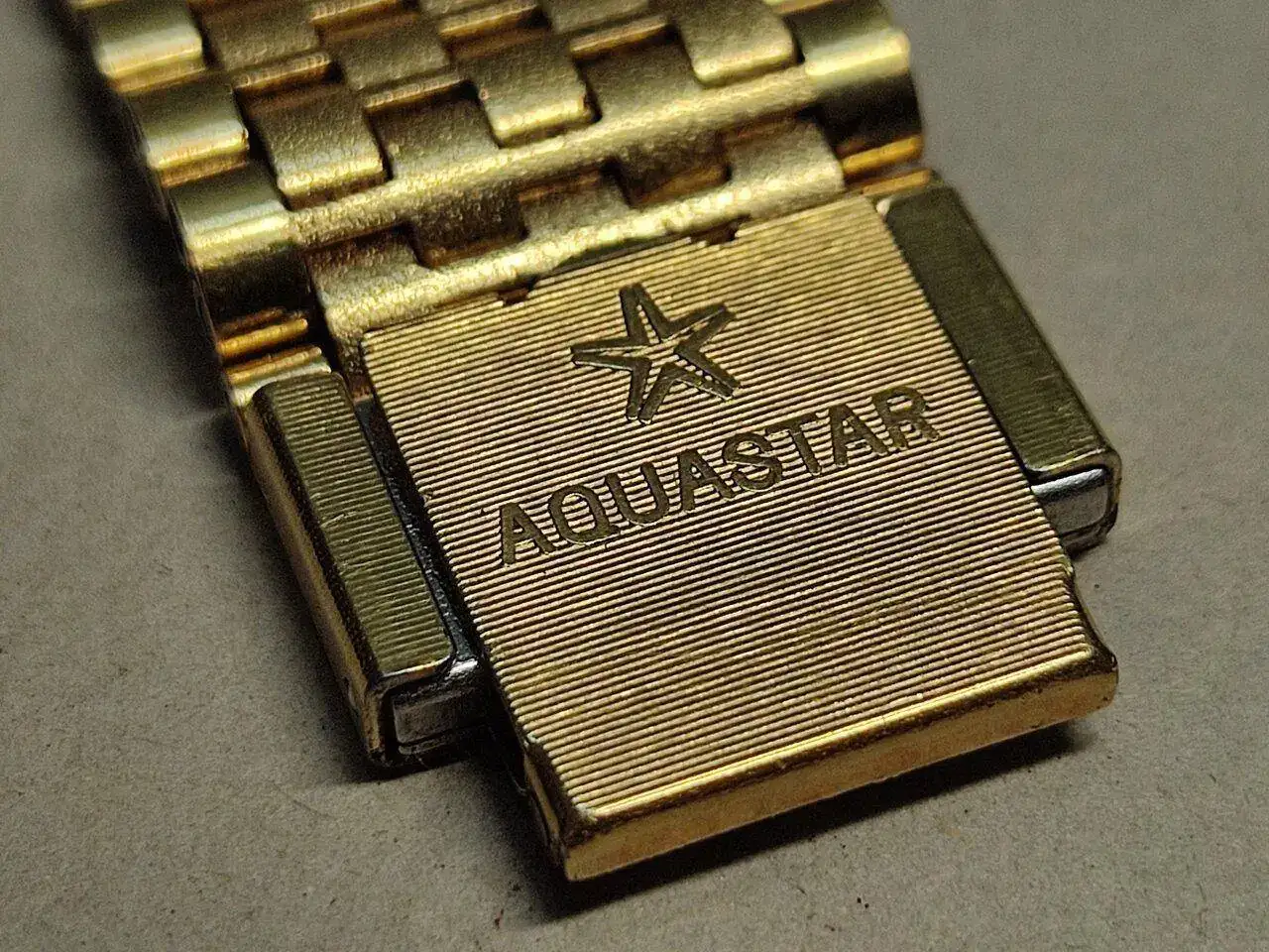

Ver el archivos adjunto 2552774
Ver el archivos adjunto 2552775

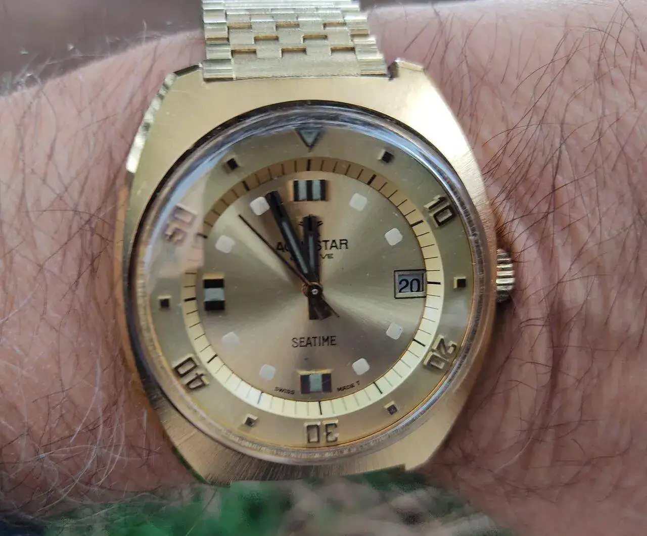

Ver el archivos adjunto 2552776

Gracias compañeros. Trabajo casi más complicado por la junta que podia enguarar insert y movimiento que por el servicio en si.

Tengo un duward aquastar al que a veces se le sale la tija cuando vas a ponerlo en hora, monta una 2066. Lo comenté en la tienda de fornituras de Valencia y me dijeron "por muy manitas que seas, si se ha jodido el resorte del tiret no va a poder hacerlo". Efectivamente tenían razón, aunque no sabia por donde iban los tiros. Por eso he creido interesante realizar el hilo, un movimiento de los que no se ven, y además con una chausse tambien muy curiosa.
