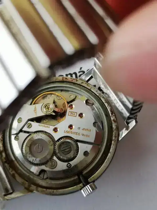

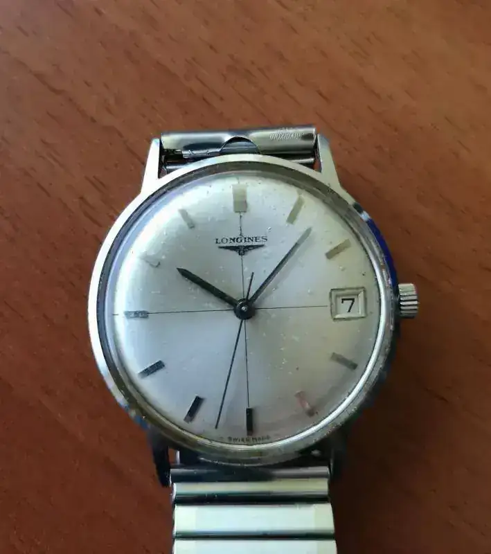

Hola a todos.
Recientemente ha llegado a mis manos este Longines que muestro y del que no tengo a penas información.
A parte de una buena limpieza supongo que le tocará visitar el taller del relojero para que le de un repaso. Aparentemente funciona bien, pero hace un ruido raro (como si rascase al darle cuerda) que espero no sea grave.
Pongo unas fotos a ver si tenéis algo de información sobre el modelo o si merecería la pena su reparación en caso necesario.
La correa que lleva es un horror y sería lo primero en ser cambiado una vez puesto en marcha.
Gracias a todos.
no hay modelo. El calibre es Longines 701

yo lo haría recuperar.
Estos movimientos probablemente fueron diseñados por Record alrededor de 1970, y también aplicados por Longines, aunque por la numeración del serial mas o menos

Sí, lo llevaré a que lo revisen ya que pese a los pequeños defectos de la esfera es un bonito reloj y además al no ser muy grande le quedará mejor a mi muñeca que es fina.
Le buscaré también otra correa mas adecuada.
Sólo con ver el estado de la tija se explica el raaasccc al dar cuerda. Y supongo que habrá más.
¿Te refieres a la, suciedad, o por que has visto algún defecto?
Lo pregunto por ignorancia ya, que estoy algo verde en las entrañas de los relojes.
Se refiere a la suciedad . Tiene mugre para aburrir , pero nada que se le resista a un relojero . Dale un servicio ,merece la pena
El problema de rascado al dar cuerda es debido al patinaje o mejor dicho al problema de engranaje del piñón de canto con la rueda corona.
Puede ocurrir que el tornillo que aprieta la rueda corona este flojo, o puede ser que el piñón de canto este desgastado, bien por el uso, bien por el óxido que se haya comido los dientes.
No creo que la tija halla perdido grosor donde en grana con el piñón de canto o que el hueco cuadrado del piñón de canto tenga holgura, o si... Quien sabe???
No me refiro a la suciedad que lo único que puede hacer es atascar. Me refiero al óxido que ese si que come y desgasta. Y ahí hay más óxido del que sería deseable.
