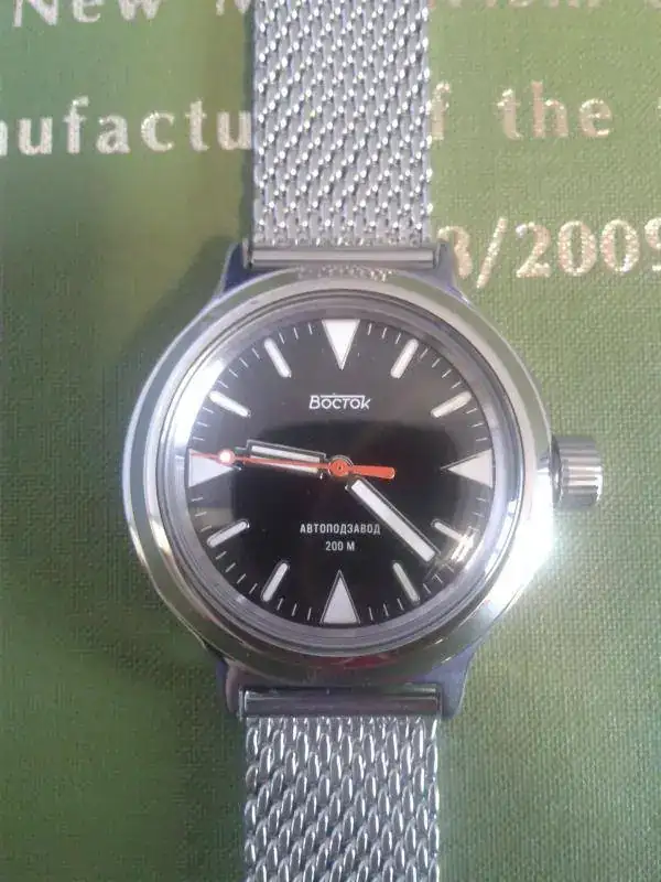

Hola,
no se si es normal. EL Amphibia 420 SE que compré para regalo y finalmente me quedé hace unos días, va super exacto de marcha (20/30 segundos en 4 días) pero el segundero va como a trompicones. No es algo muy evidente pero si te fijas mantiene una marcha homogénea durante unos segundos y después acelera y frena etc...
Es normal? Estoy asustadito

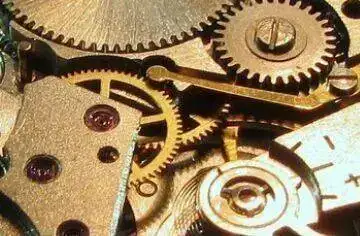

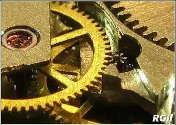

Siento decirte que no es normal aunque tampoco puede considerarse una avería.
Ese tipo de funcionamiento puede verse en algunos mecanismos con segundero central indirecto.
En el caso del Vostok el segundero es un eje largo y fino que acaba en un piñón y se mantiene sujeto gracias a una pieza de latón.
Con las excelentes fotos de rgil se entenderá mejor.
La rueda dorada de la imagen es impulsada y, simultáneamente, impulsa al resto del rodaje y al eje de los segundos.
El resorte de latón lo mantiene en su posición con muy poca presión porque en caso contrario se detendría.
Por el contrario, si la presión no es suficiente el contacto entre el piñón y la rueda se resiente y la marcha del segundero se hace inestable.
En casos extremos el segundero llega a «resbalar» con el reloj en posiciones verticales pero funciona bien si se pone esfera arriba sobre una mesa.

Si el defecto está sólo en el resorte se corrige tal como lo has contado pero tiene su dificultad, claro.
El módulo automático tiene un rodaje en el que hay que encajar 3 ruedas, es decir, 6 pivotes en sus rubíes y ese resorte es muy quebradizo.
