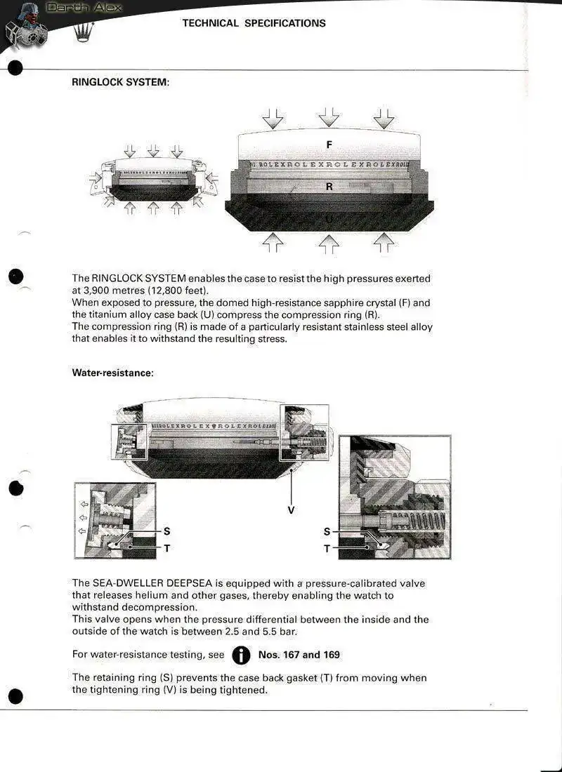

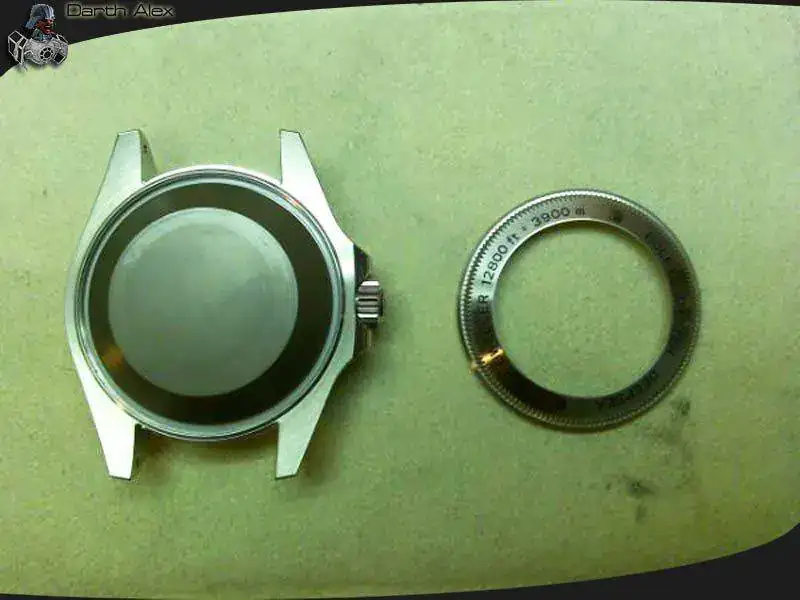

Y si pensamos que ese sistema es anticuado o algo y nadie lo usa hoy dia...el mismo Deep sea por ejemplo(desconozco si hay mas, creo que sí), un un sistema parecido de presión con aro, sobre la junta no hay ni rozamiento ni presión. La junta va debajo de la tapa de titanio y sobre ella ejerce presión el aro con la rosca.
"The retaining ring, prevents the case gasket from moving when the tightening ring is being tightened."
