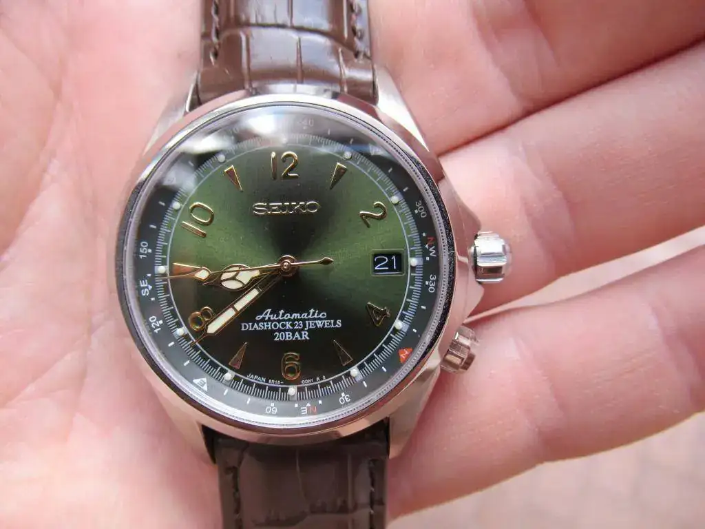

Buenas, abro este post por que estoy algo escamado con un reloj. Resulta que en la baia hay un vendedor inglés que tiene los Alpinist más baratos que he encontrado por la red, sin caja ni papeles, cosa que me da igual por que al final las cajas solo me ocupan espacio.
Compré uno y me llegó con un fallo en el bisel rotatorio interior, se atascaba, así que lo devolví.
Ahora he recibido otro y en este hay algunas partículas de polvo en su interior y la fecha no acaba de cuadrar del todo bien, cuando hago avance rápido no salta de número en número si no que se queda un poco descuadrada y si avanzas un poco más se queda bien. No se si esto es normal ya que no tengo ningún otro reloj con este calibre.
Le he preguntado al vendedor si es que son relojes rechazados por control de calidad o algo así, me dice que son buenos, directo de un distribuidor en Japón, ya...
Empiezo a dudar de su originalidad, primero por estos fallos de calidad.

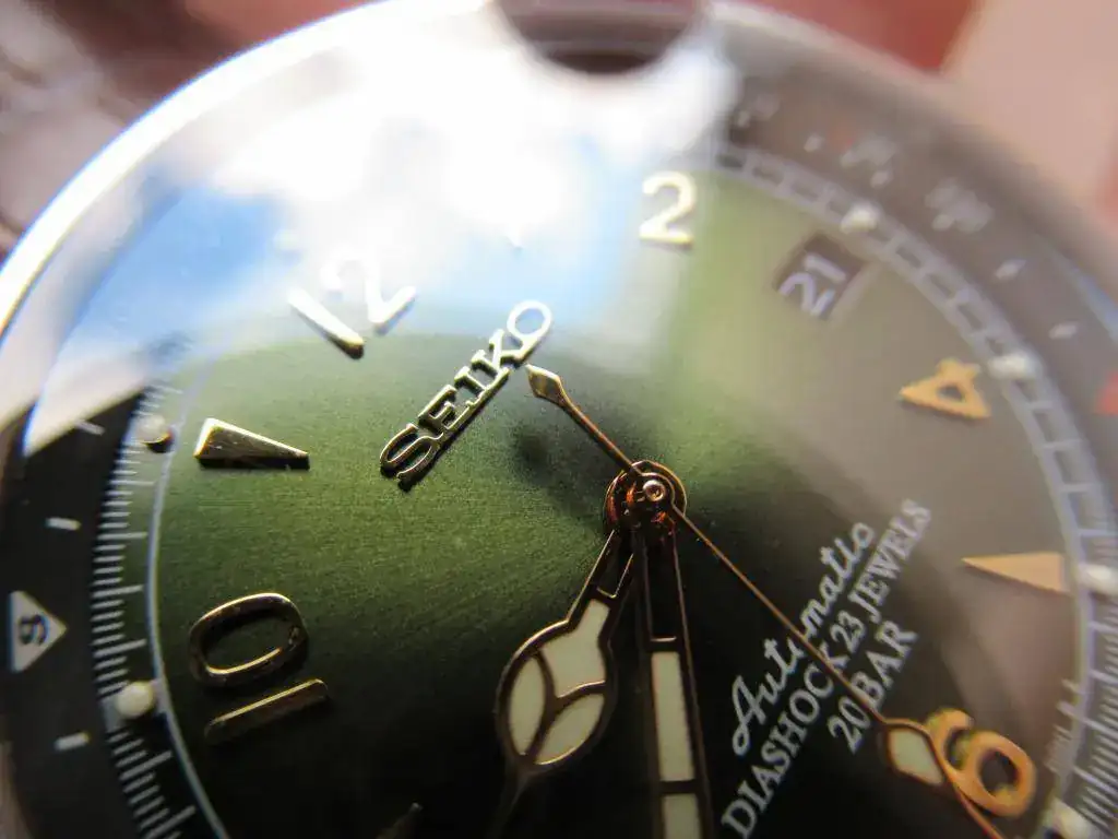

Segundo, el logo de Seiko está ligeramente redondeado, por las fotos que he visto en la red parece que debería ser más plano y con aristas afiladas, como son todos los logos de mis otros Seiko, adjunto foto.
Luego está el tema de la fecha, aparte de que no salta hasta centrarse diría que está ligeramente desplazada hacia la izquierda.

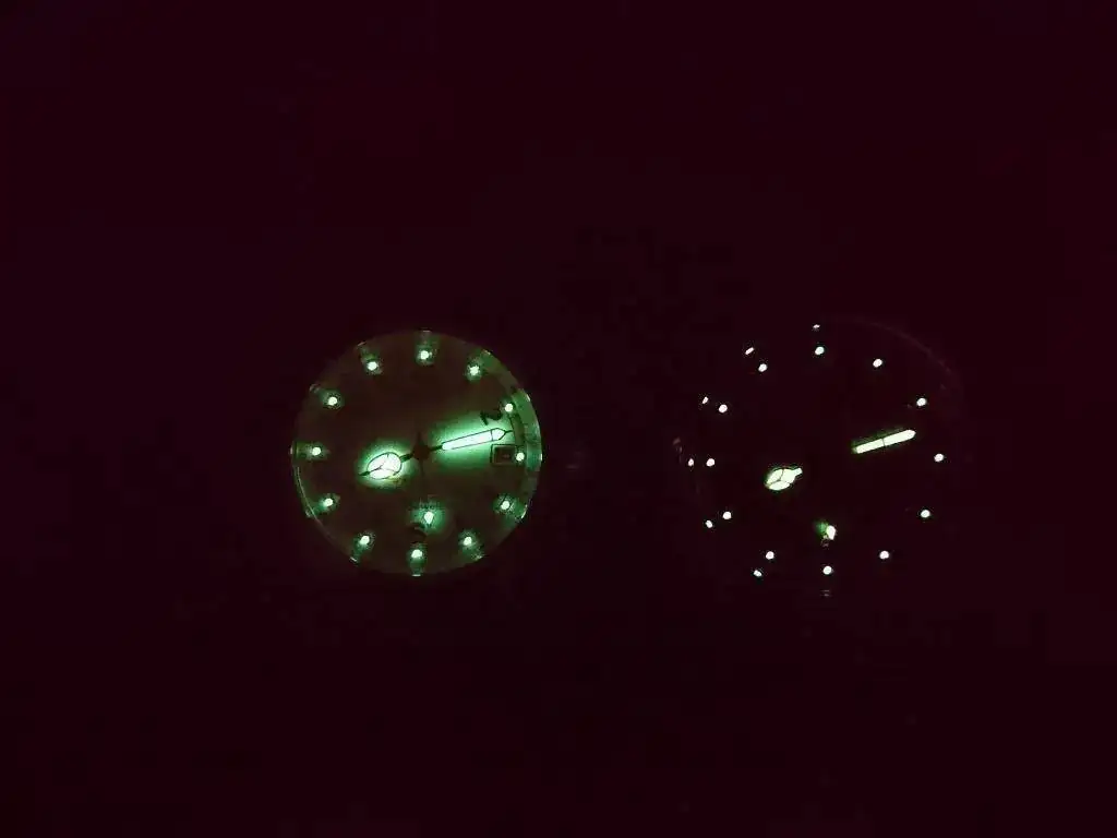

Otra cuestión es el lúmen, no se como debería ser pero es más débil que el del mi otro Alpinist de 1996.

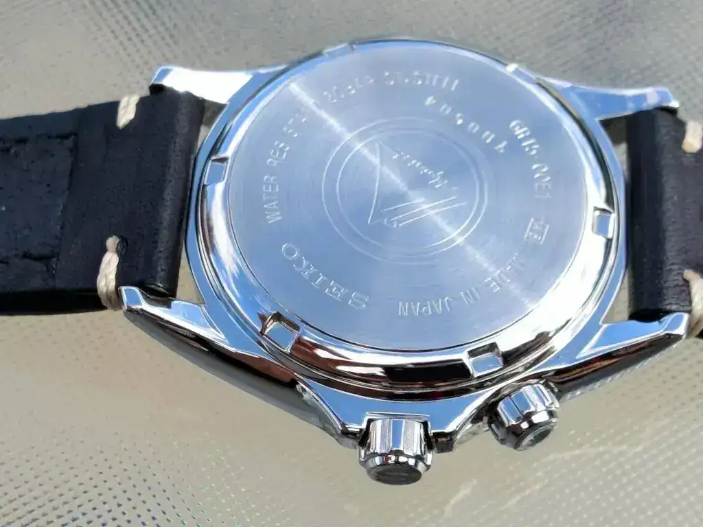

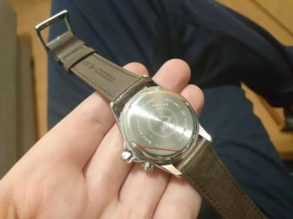

Por último pongo una foto de la tapa trasera.

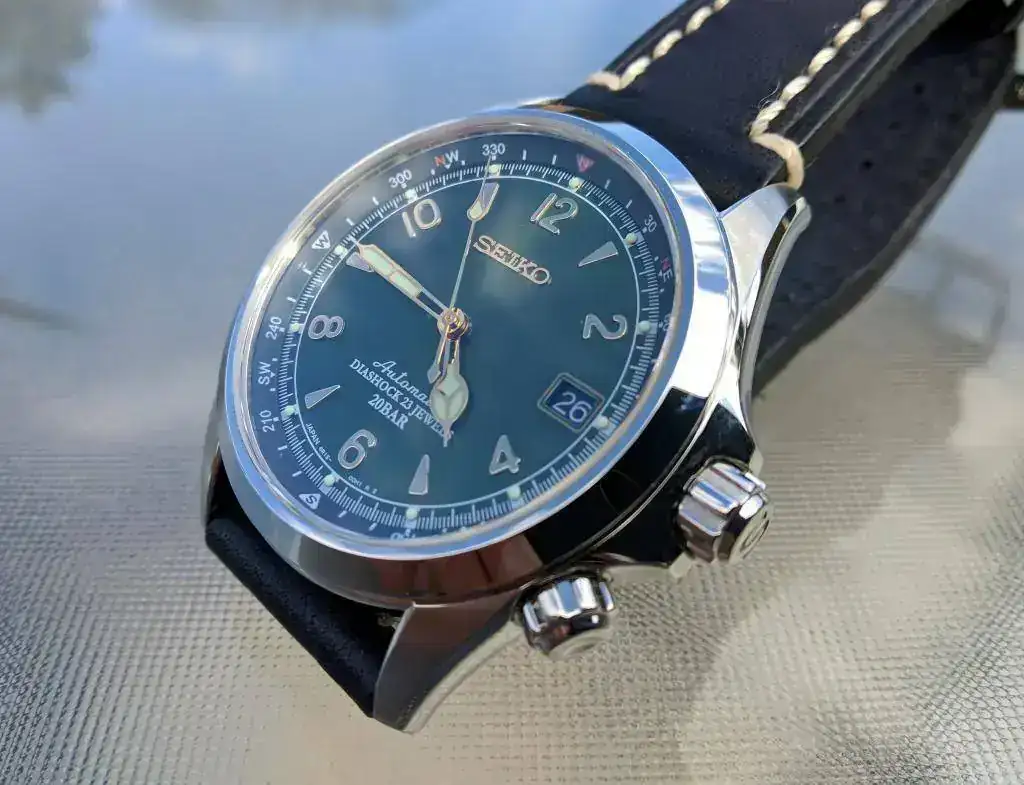

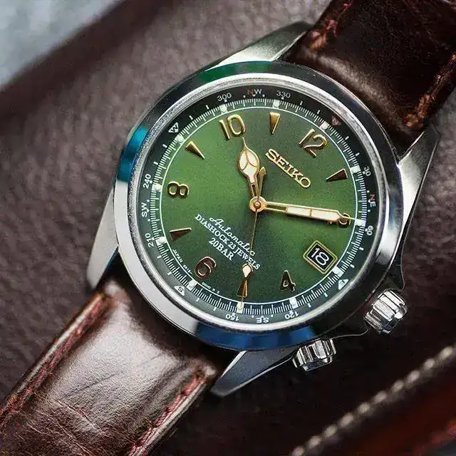

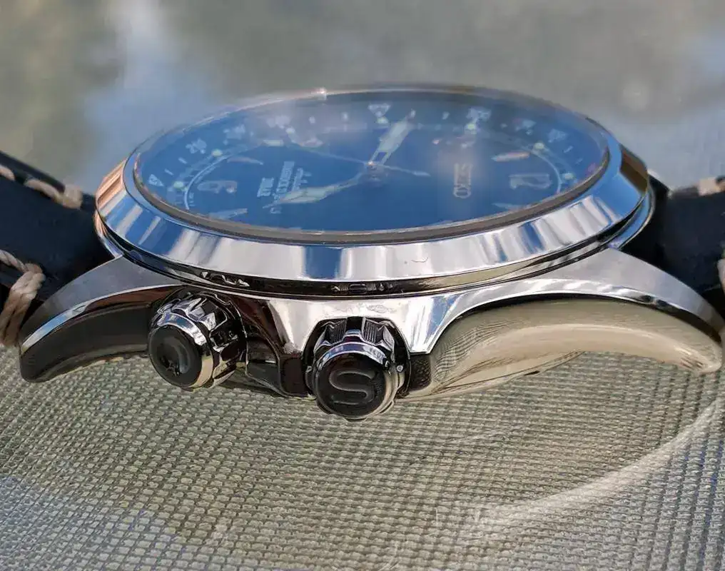

Aquí pongo una foto de la red. Sinceramente, a mí me parece original, si no fuera por la "S" del logo, que la veo algo rara. Además, normalmente las copias suelen fallar al copiar la "S", no sé si intencionadamente o no, pero en el logo de Seiko copiado ese suele ser el fallo más habitual. Aún así, no sabría decir con exactitud si es auténtico o no.

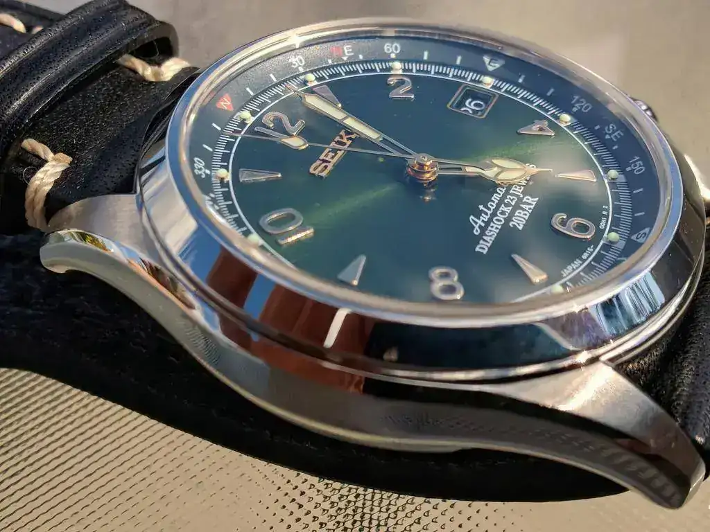

Yo no veo diferencia con el mío, ni en el logo ni en la tapa ni en el lumen... Te dejo unas fotos para que compares
IMG_20180326_170257-01.webpIMG_20180326_164556-01.webpIMG_20180326_164637-01.webpIMG_20180326_164757-01.webpIMG_20180326_172701-01.webp
El reloj es falso y va de vuelta, estas son las diferencias con uno real que he observado en fotos y contrastando opiniones en el foro de whatchuseek:
Logo de Seiko brillante y con parte superior redondeada en lugar de plana y mate.
Ligera diferencia de color en la esfera.
Lumen pobre.
Protectores de corona más cortos.
Tapa trasera que parece haber sido bruñida y luego estampada, en el original es al revés.
Texto y líneas de las esfera en un blanco más claro, casi gris.
Dorado del marco de la fecha más claro.
La copia es bastante buena y no me extraña que se la hayan colado a unos cuantos, si no te fijas bien y conoces la marca te lo comes.

Es cierto que el logo es plano y mate y ahora que lo comentas el guardacoronas de ese reloj parece algo distinto. Pues menos mal que has tenido problemas y te ha hecho dudar de su originalidad, porque a simple vista parece bueno...

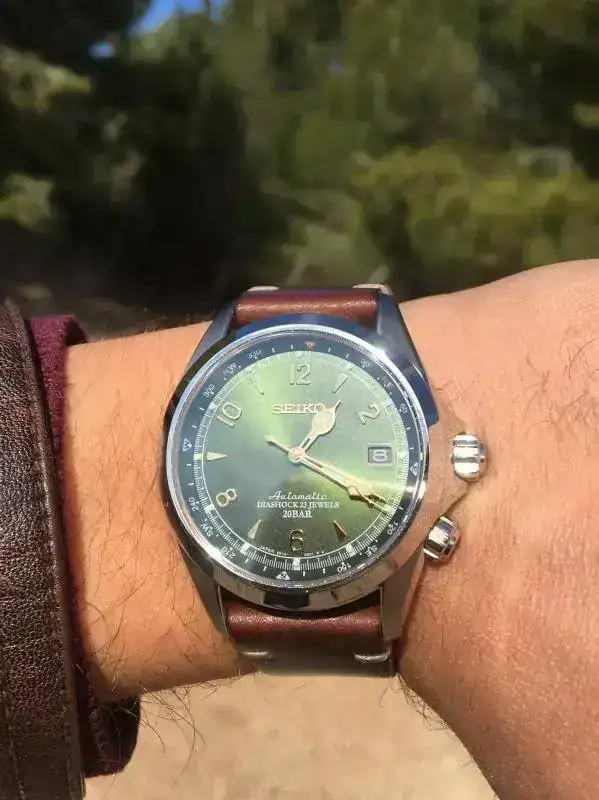

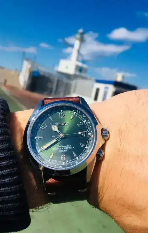

Menos mal que te diste cuenta, hay que ir con mil ojos. La verdad que es una preciosidad de reloj...

Yo también compré un Alpinist en eBay hace cosa de dos o tres meses y es igual que el que tú has puesto y llegó en las mismas condiciones: sin caja ni papeles, y con las mismas características del logo y demás. Eso sí, sin ningún fallo de control de calidad, el reloj va perfectamente.
A través de este hilo me quedé rayado con si era o no original. Ayer me pasé por la relojería Seiko de mi ciudad y el relojero estuvo un buen rato examinándolo y me dijo que sin duda el reloj era bueno y no falso. Eso sí, no llegó a abrirlo.
Pues yo te digo que es falso sin lugar a dudas, son muchas las partes distintas respecto a uno original, caja, tapa, bisel, índices, agujas, logo, color del texto, color de la correa, lumen, etc... El de la relojería Seiko seguramente no haya tenido un Alpinist en la mano antes para comparar, aunque tampoco hace falta, yo me di cuenta solo comparando con otros Seikos.
Entiendo lo que dices pero yo no estoy tan seguro de que sea falso, las diferencias pueden deberse a diferencias de producción.

Tal y como explican en el hilo se han utilizado dos tipos de cajas; la primera la 00E0 y después la 00E1, que es ligeramente diferente en los protectores de corona. El tipo de caja está inscrito atrás del reloj. Por ejemplo en este vídeo vemos el primer tipo de caja con su inscripción 00E0:

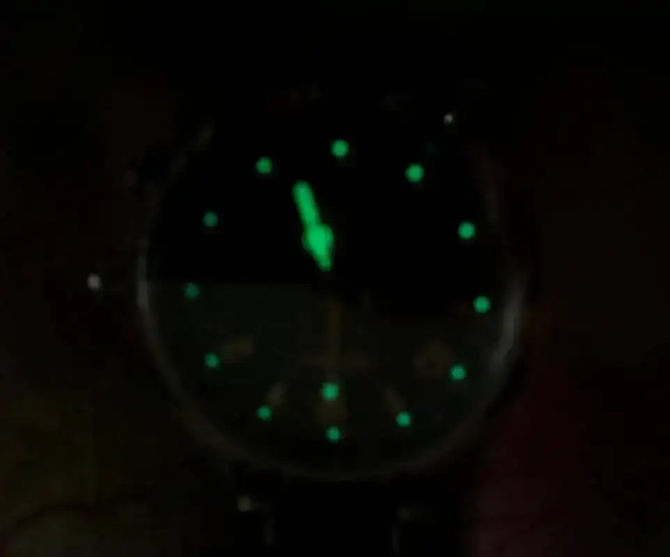

En cuanto al lumen, aquí en el minuto 2:42 puedes ver por ejemplo cómo se ve aquí, que es idéntico al de mi Alpinist y también al que pusiste en tu primer post:

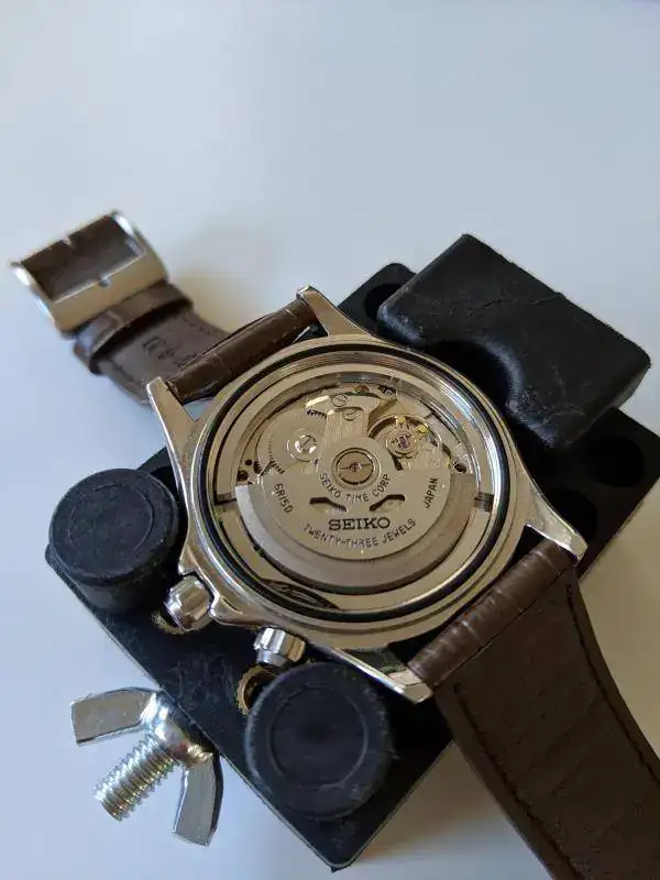

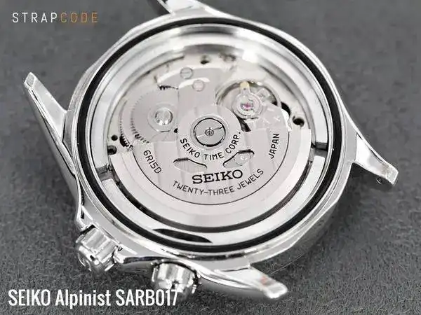

También he probado a abrir mi reloj, no encontrando ninguna diferencia apreciable:
Reloj original:
Mi reloj:
NFHF9vS

Puede que se hayan usado piezas originales, tal vez no, pero como he dicho ya repetidas veces, NINGÚN logo de Seiko de todos los que tengo es redondeado en su parte superior, todos son extremadamente planos y con las aristas afiladas, desde los antiguos de los 60 hasta los modernos, al igual que los relojes de los vídeos que has puesto.
Como demostré con foto, el lumen es notoriamente inferior al de un alpinist de los 90, ¿de verdad crees que la fórmula de Seiko ha empeorado desde entonces? A mi me cuesta mucho creerlo.
Ya que pones fotos, yo si veo diferencias entre los movimientos que has puesto.

Para mi el tema es claro, logo redondeado = reloj falso, si alguien tiene relojes verificados con logos así puede que cambie de opinión, pero yo no los he visto.
