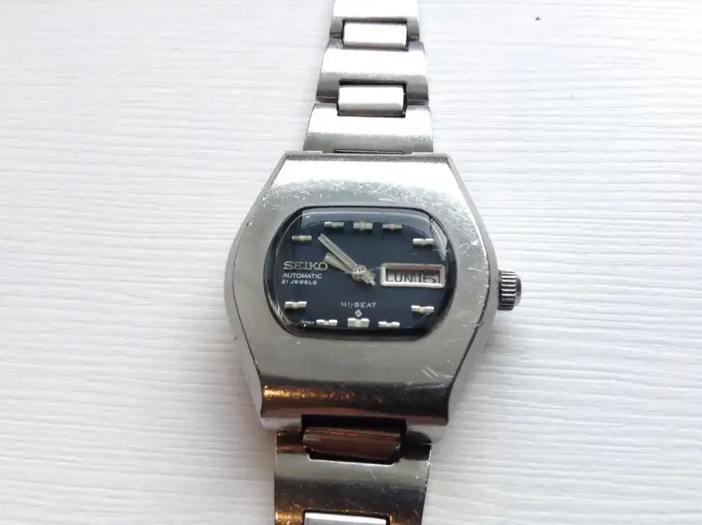

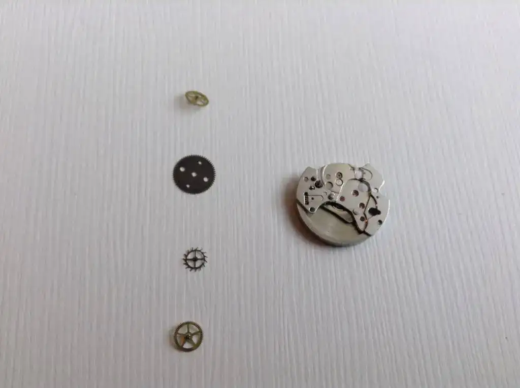

El caso es que me entro el gusanillo a raíz de unos relojes familiares que me entrego un familiar viendo mi creciente interés por esos relojes "viejunos". Y mi objetivo es uno a uno "atacarlos" haciendo que vuelvan a funcionar y disfrutarlos. Entre ellos apareció este viejo seiko con el segundero loco y que además se movía mucho por dentro, como si estuviera suelto

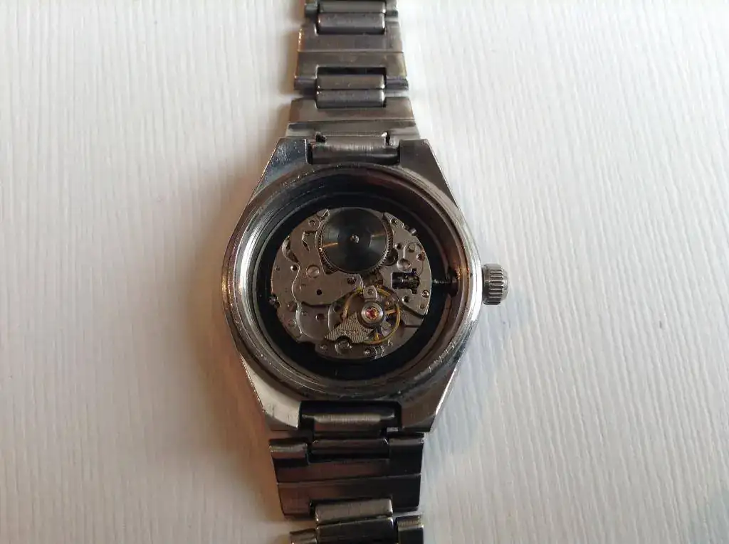

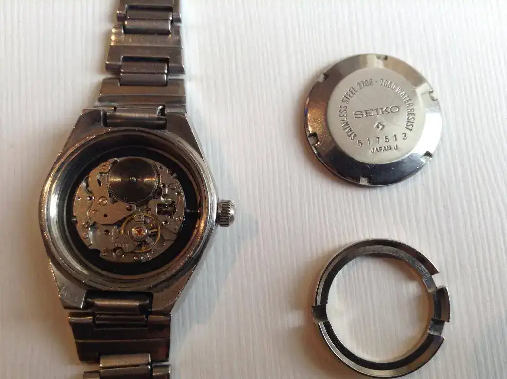

Tras algunas semanas sin atreverme a hacer nada por si la liaba parda me decidí a abrir la trasera para ver el estado en que estaba antes de llevarlo a un relojero. Y lo que encontre fue esto

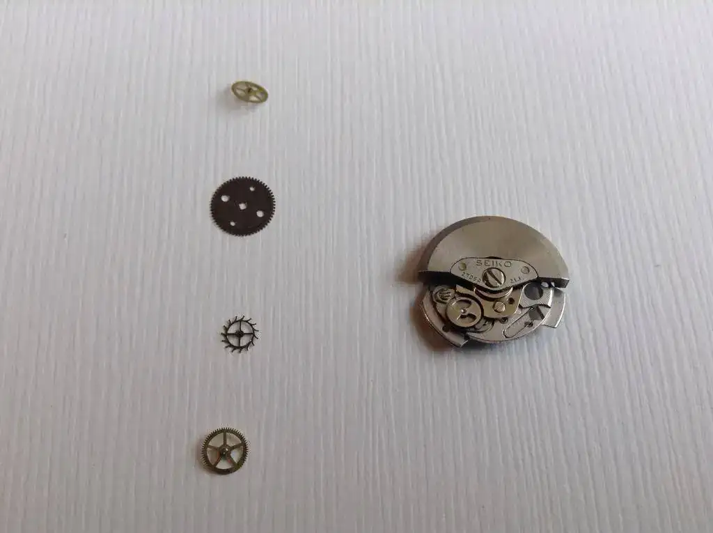

Solamente con inclinarlo un poco y cayeron estas piezas. Además un tornillo estaba completamente suelto.
Preguntando a mi madre por si alguna vez lo manipularon me comento que solo una vez lo llevo a arreglar pero se lo devolvieron tal cual.
Asi que ahora pretendo intentar montar las piezas en su sitio al menos antes de llevarlo a una relojería para ver si tiene arreglo. Para ello me he hecho con un esquema de montaje del calibre, pero no especifica como sacar la tija.
¿ Alguna sugerencia o lo doy por muerto definitivamente?

Faltan los tornillos de la pretina de rodaje, por lo que esta se a desmontado y dejado todo su rodaje fuera de su sitio, posiblemente exista algun pivote partido, es montar y mirar. sin verlo al natural no te puedo decir mas.

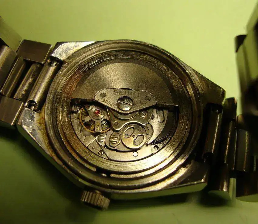

Igualito que el mio....

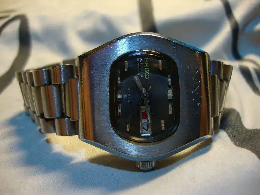

Este va perfecto, pero por desgracia lo tengo que vender, ya me gustaría conservarlo.
