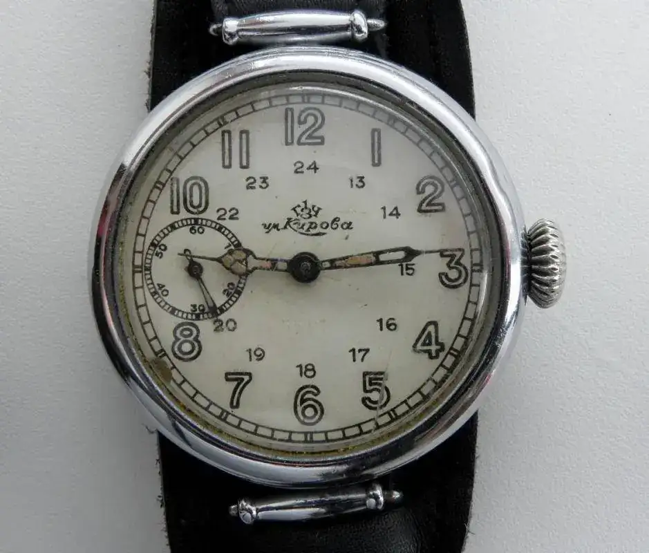

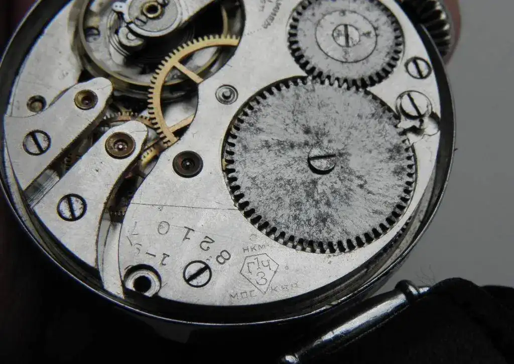

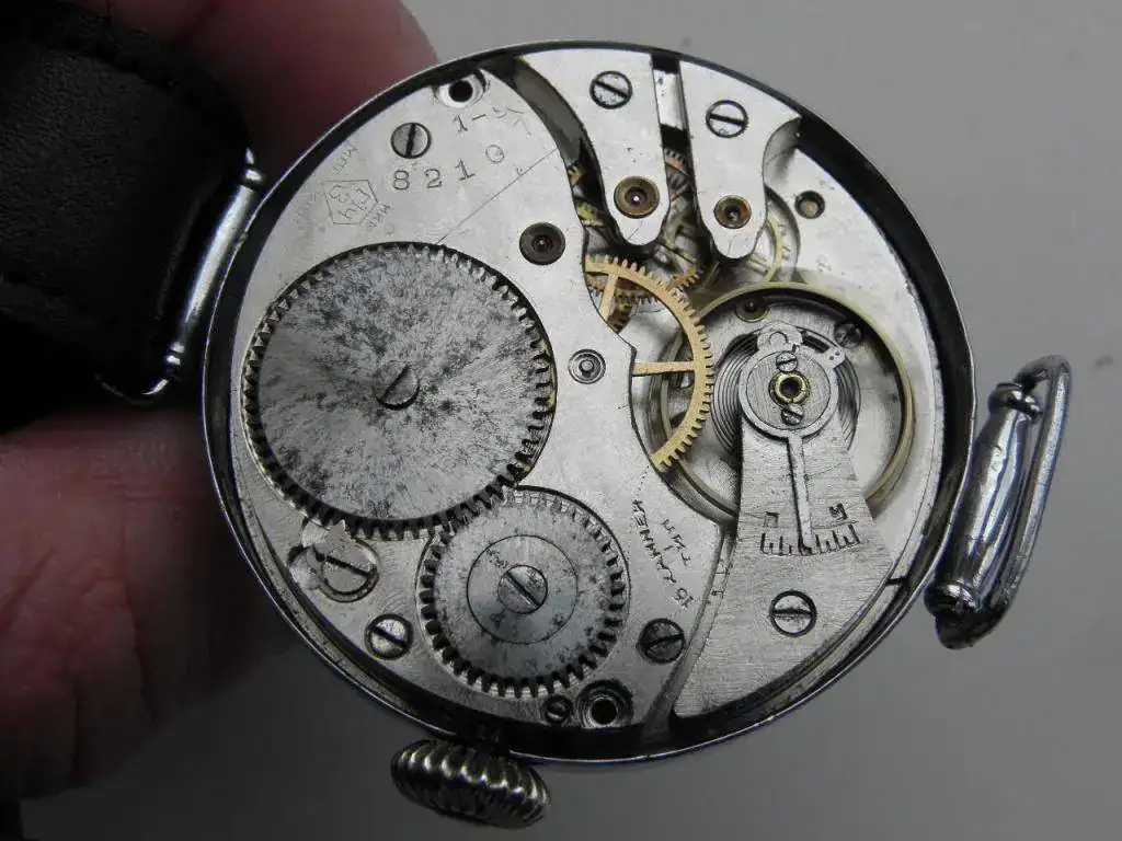

hace muchisimo x mucho tiempo que voy detras de un reloj como este, pero como sabeis , de autenticos pocos, me ha surgido la oportunidad de este, pero no se si es todo original, o no ,ya que todo lo que quiero es siempre original , x de frankens hay unos cuantos, que me decis original o no gracias x todo $_57(8).webp$_57(5).webp$_57(6).webp
Hola, quizá sea tarde, pero de todas maneras tampoco te voy a sacar de dudas... El movimiento aparentemente sí es Ok, aunque el último nº de la serie está desplazado. La grafía de los números estampados es la de la época, el tipo liso del barrilete, los tornillos grandes de la piedra de volante...
La corona también parece la adecuada. Todo esto lo digo comparando con supuestos auténticos que veo en WUS, no porque lo sepa xD.
El dial es más complicado. Si te puedes hacer con una foto sin el bisel ni cristal, los auténticos tienen unos círculos marcados cerca del 3, 8 y 10 que quedan ocultos con el reloj montado. Las agujas sí parecen buenas, ignoro si corresponden a 1939 de la 1MChZ.
Los hay con impresión de 1McHZ Kirowa y sin, pero no sé si depende de la fecha de fabricación, del lote, del capricho del montador... También con los números rellenos o sin rellenar de pintura luminosa (basada en Radio, supongo)
Pues eso, que no te ayudo mucho porque cuando los miro siempre dudo con el dial. Con la duda de si el dial es una reimpresión más moderna o no, el resto creo que corresponde a lo que dice ser, pero te recomiendo que consultes los hilos relacionados con este reloj que hay en WUS.
