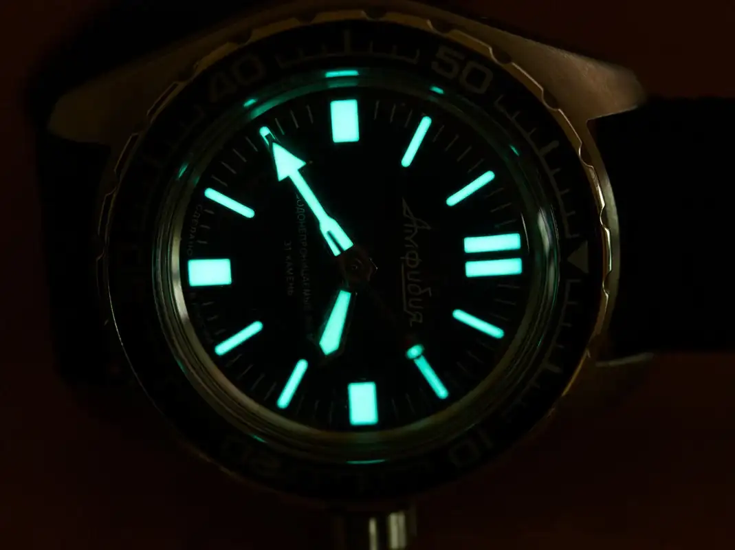

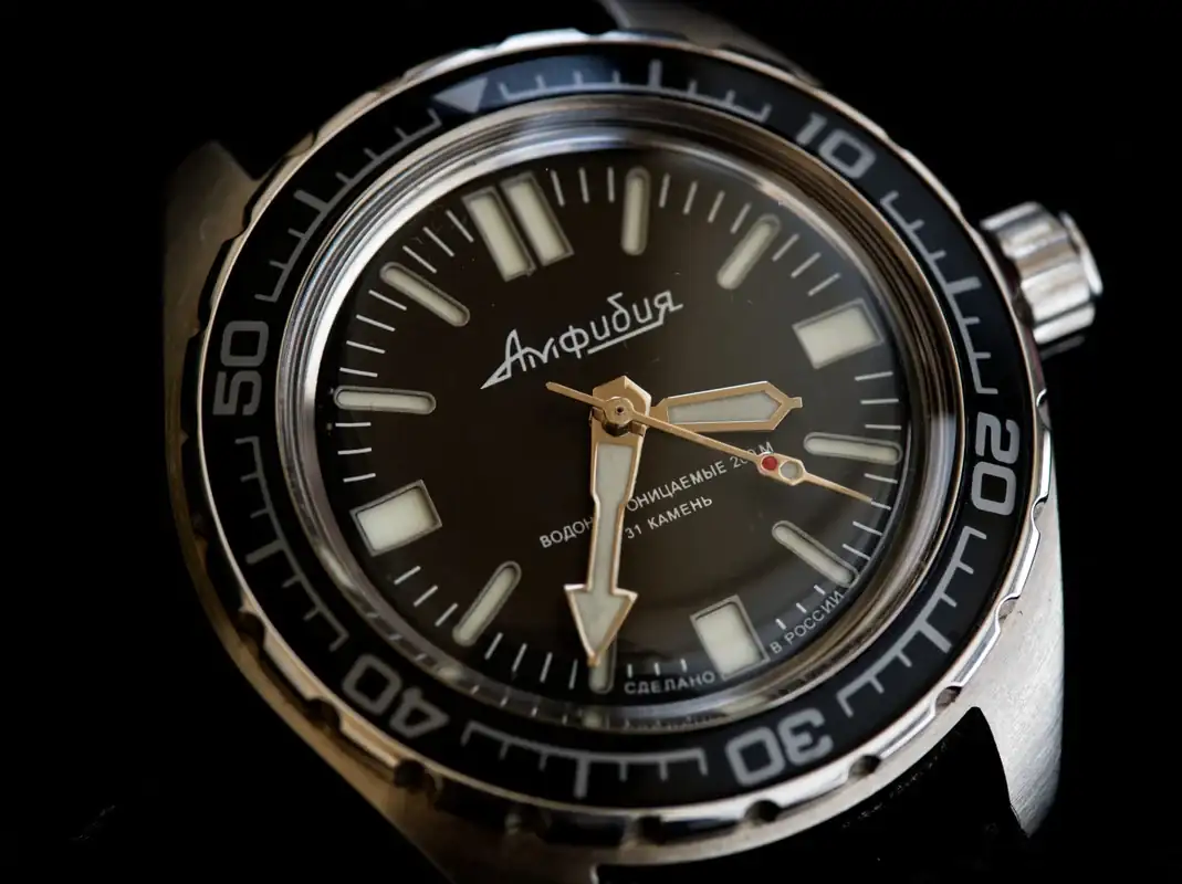

Cambio de segundera, como me imaginaba desde el principio.
Así se queda.
Antes:
Después;:
Reacciones: Miguelillo, Marius Jacob, marctibu y 9 más
Ha mejorado... ¡y lo sabes! Muy chulo.
Reacciones: Vania y Duir
Que guapas las agujas!!! Me encanta el conjunto
Reacciones: Duir
Mucho bien!
Reacciones: Duir
Te ha quedado de lujo 👌🏽
Reacciones: Duir

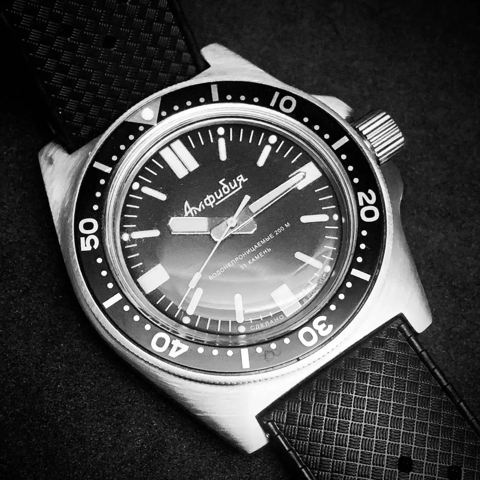

La segundera con lumen ya es una mejora, no obstante, y disculpa que lo diga, a mi me chirría un poquito, pero lo importante es que te guste a ti.
A mi me recuerda demasiado a Captain Willard.
Supongo que esa segundera aftermarket es Vostok y nada tiene que ver con Seiko, que los diámetros de los ejes de Vostok y Seiko no coinciden. No sé si supongo bien.
Reacciones: Duir
Dado que prácticamente todo lo que se ve del reloj es aftermaker, lo de la segundera es "secundario" :D
Si solo te "chirría" la segundera... Supón también que las agujas horarias son iguales que las de algunos divers Seiko... Cosas de los mods.
Yo tengo uno similar en la misma caja, la 020. En mi caso con agujas MM. Me gusta tu combinación, duir.
Reacciones: OldTraveler y Duir
Los senderos rusojaponeses son inescrutables. Por cierto, tengo que limpiar esas agujas XD
Reacciones: PDAdict, OldTraveler, Memento y 2 más

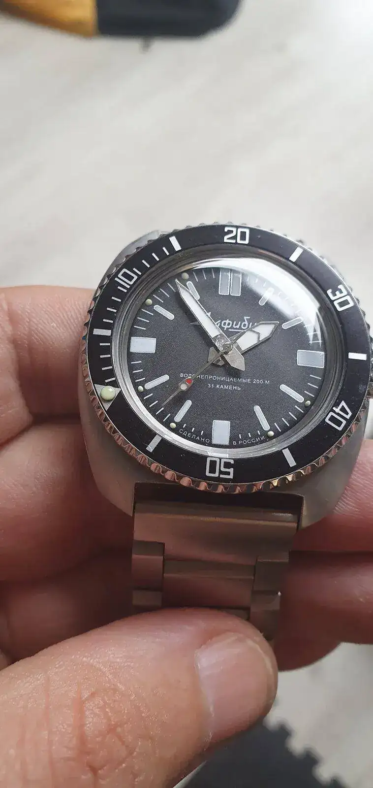

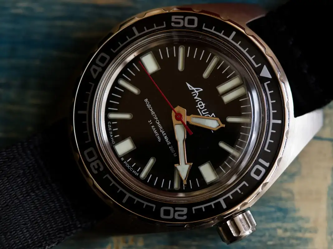

Por cierto, mi versión Seiko-rusa con ese dial y caja.
Definitivamente, la caja 020 pasa a ser mi favorita desplazando a la 420 y 710.
Ver el archivos adjunto 2349852

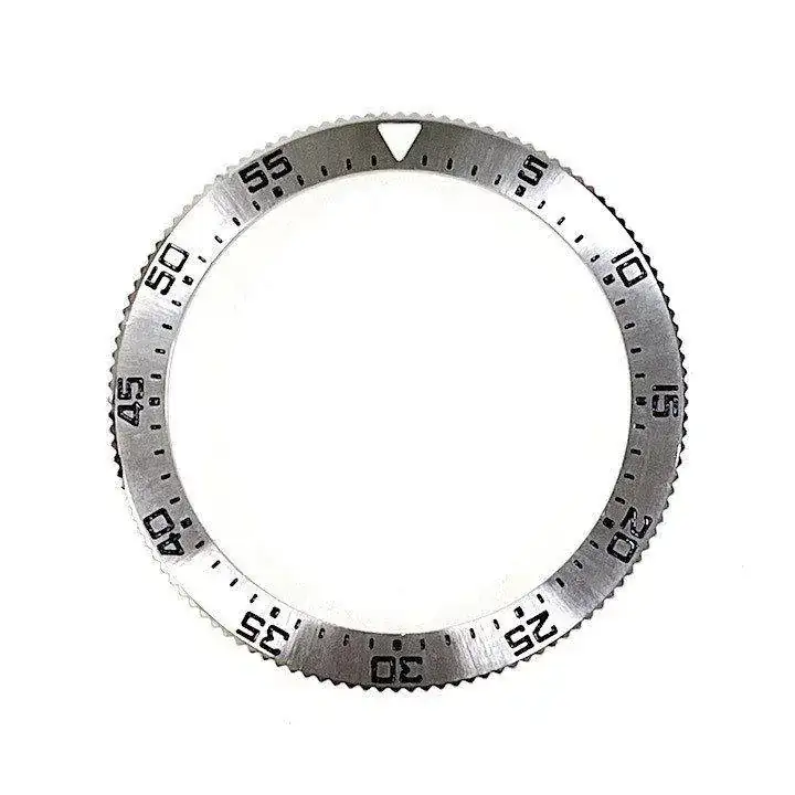

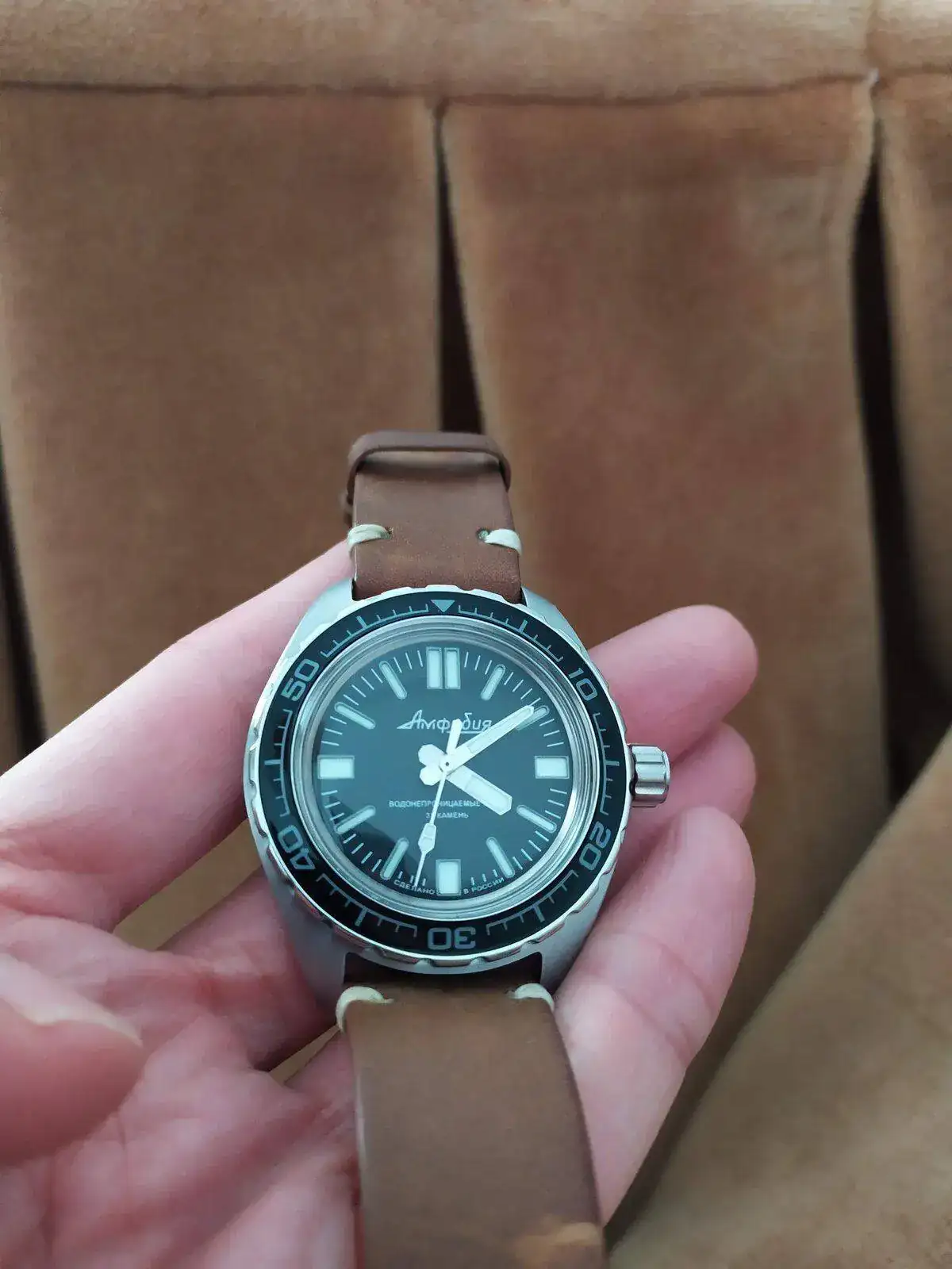

Tengo intención de realizar ese mismo mod pero cambiando el bisel por uno de estos 2:

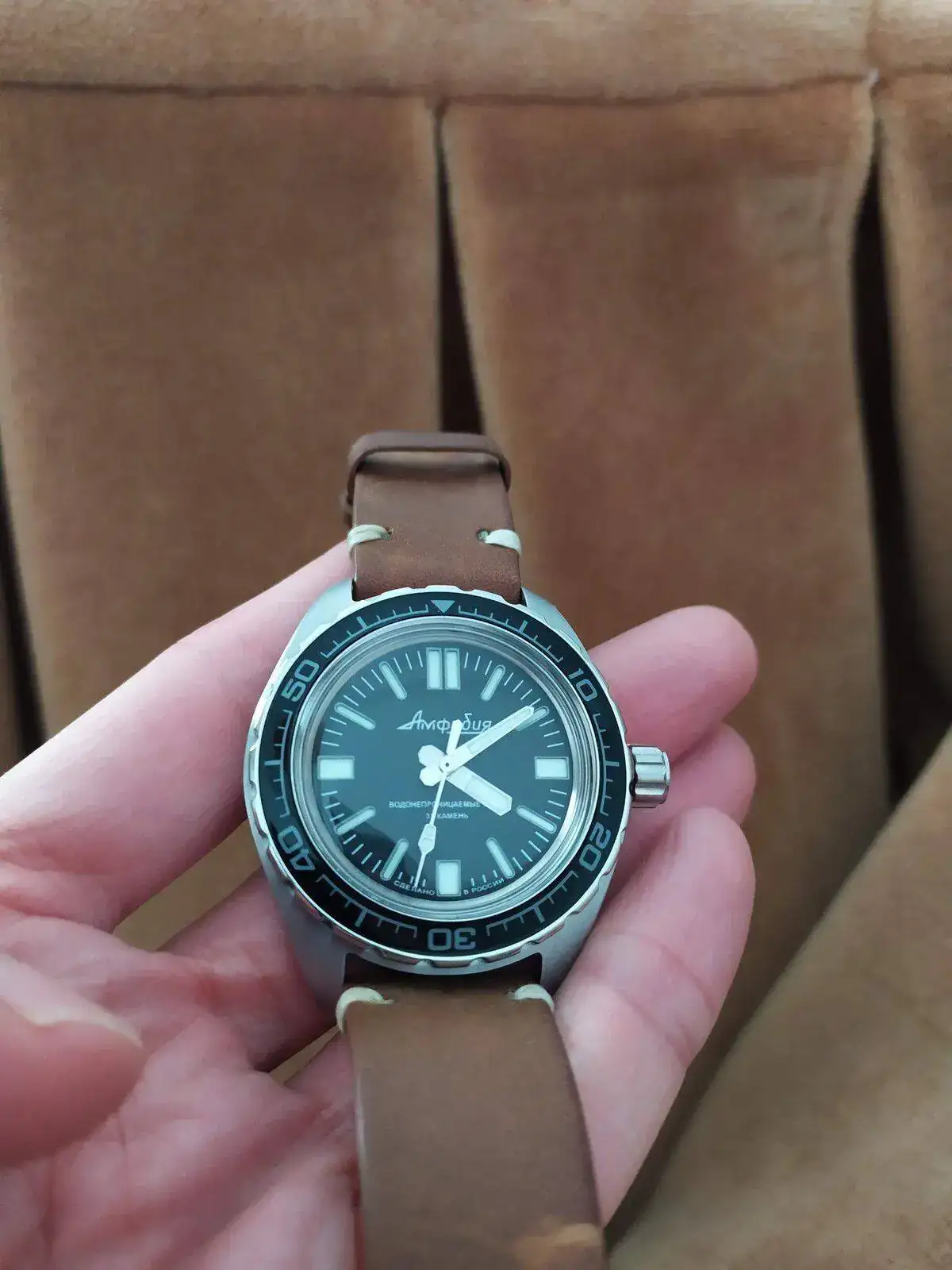

Tengo una 420 y una 020. Ambas cajas son mis preferidas, pero la 420 la veo más de diario mientras que la 020 la veo más de vestir.
Reacciones: BRUICHLADICH, Memento y Duir

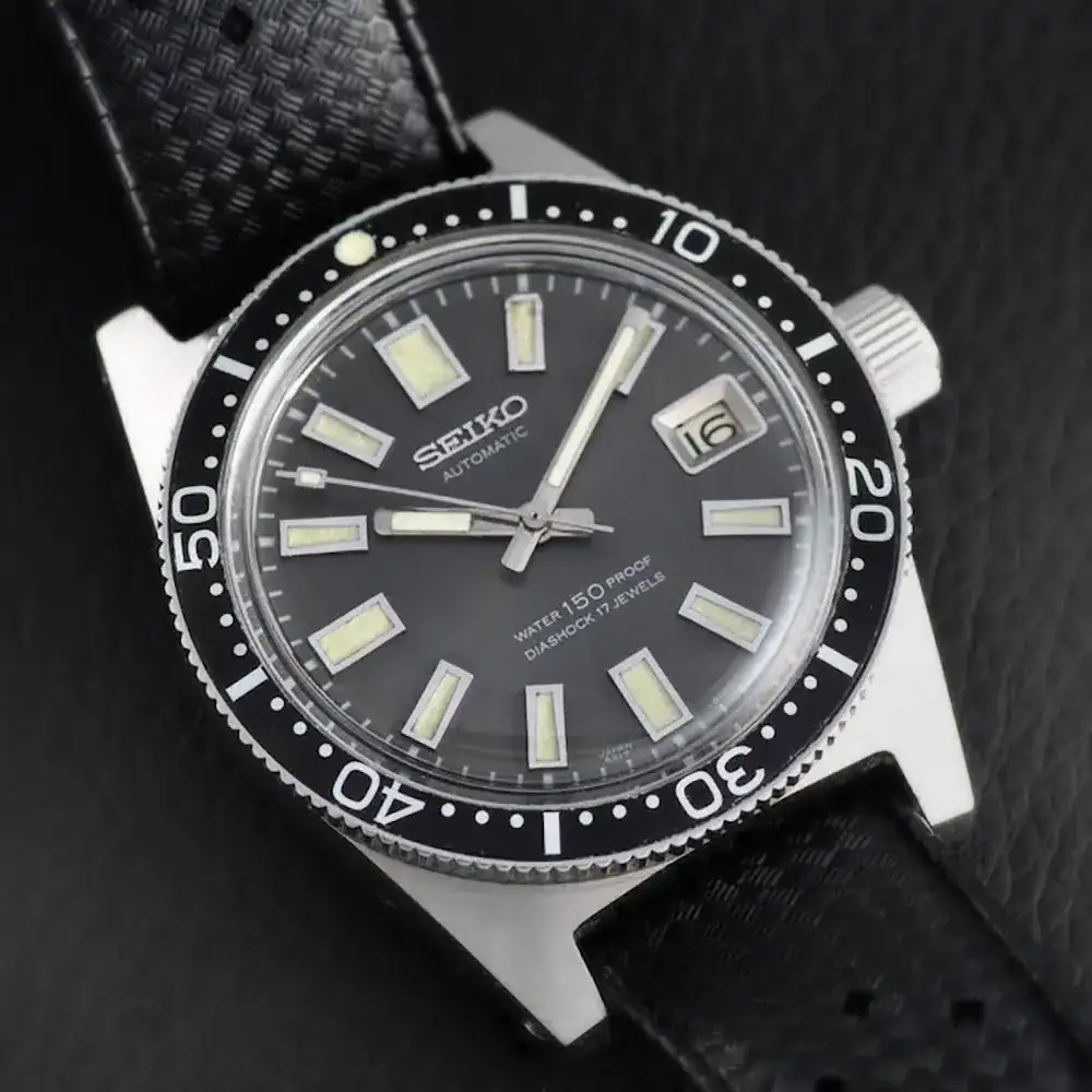

Puestos a Seikear Vostoks :whist::
Por cierto, uno de los dos vale más de 5.000€ y el otro no llega a 150, a que no adivináis cual es el caro y cual el barato ;-)
