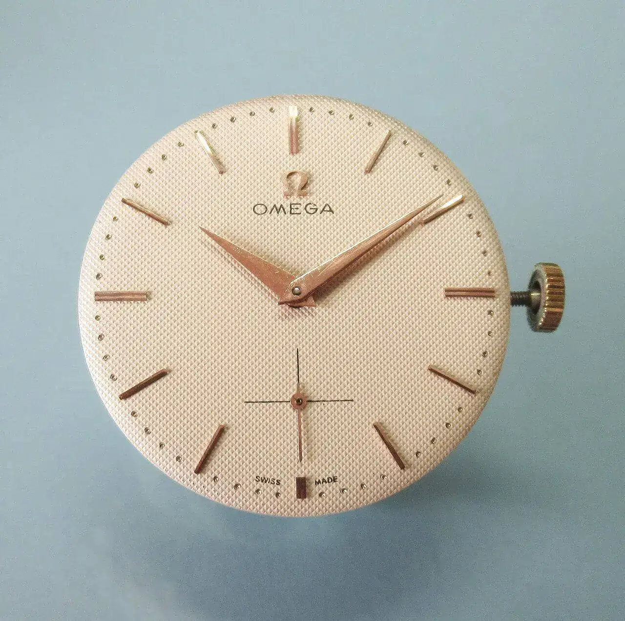

Últimamente entra poco en las cajas; sólo aquello que porque me guste (sobre todo), porque sea interesante o raro y porque no abolle la cartera, que los tiempos no están para muchos derroches. Pero cuando la pieza es interesante, y eso aunque algún cafre le haya hecho de las suyas, pues tampoco conviene dudar mucho que las cosas no están permanentemente en el escaparte.

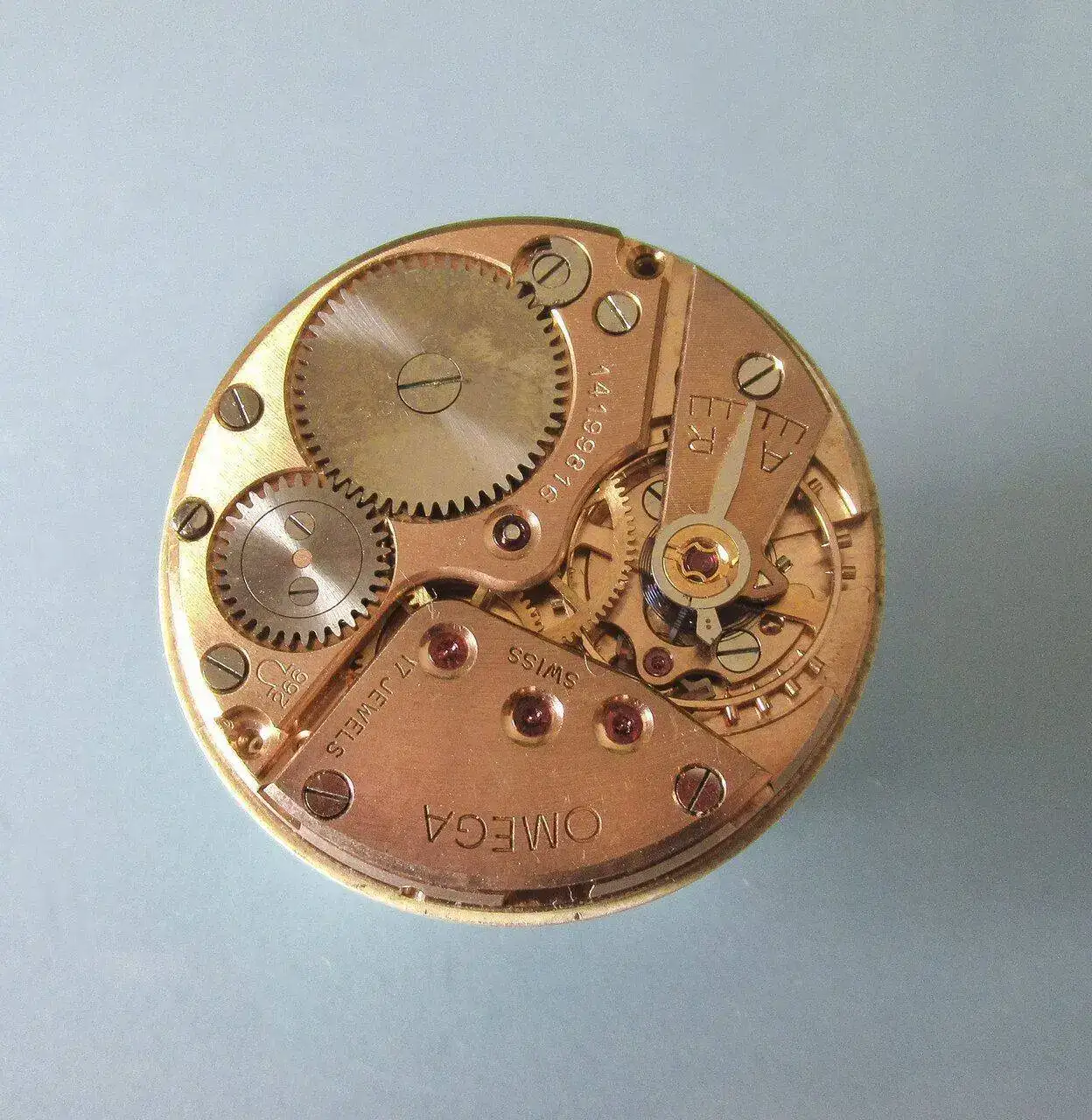

Dicho lo cual, en esta ocasión le ha tocado a un 267 que yo, con mi maldita manía de trastear, lo he permutado a un 266.

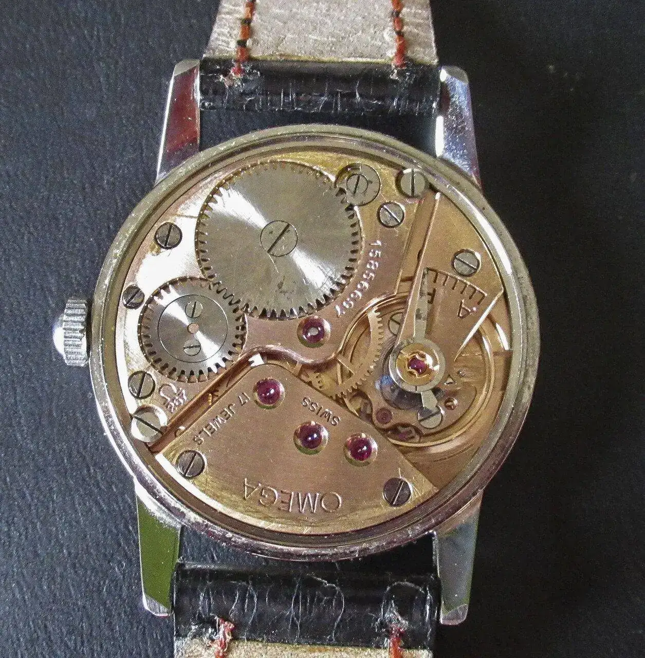

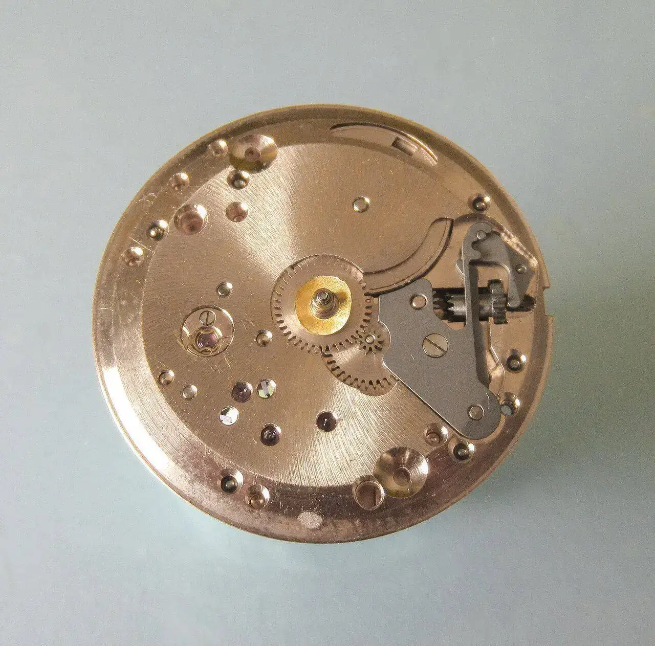

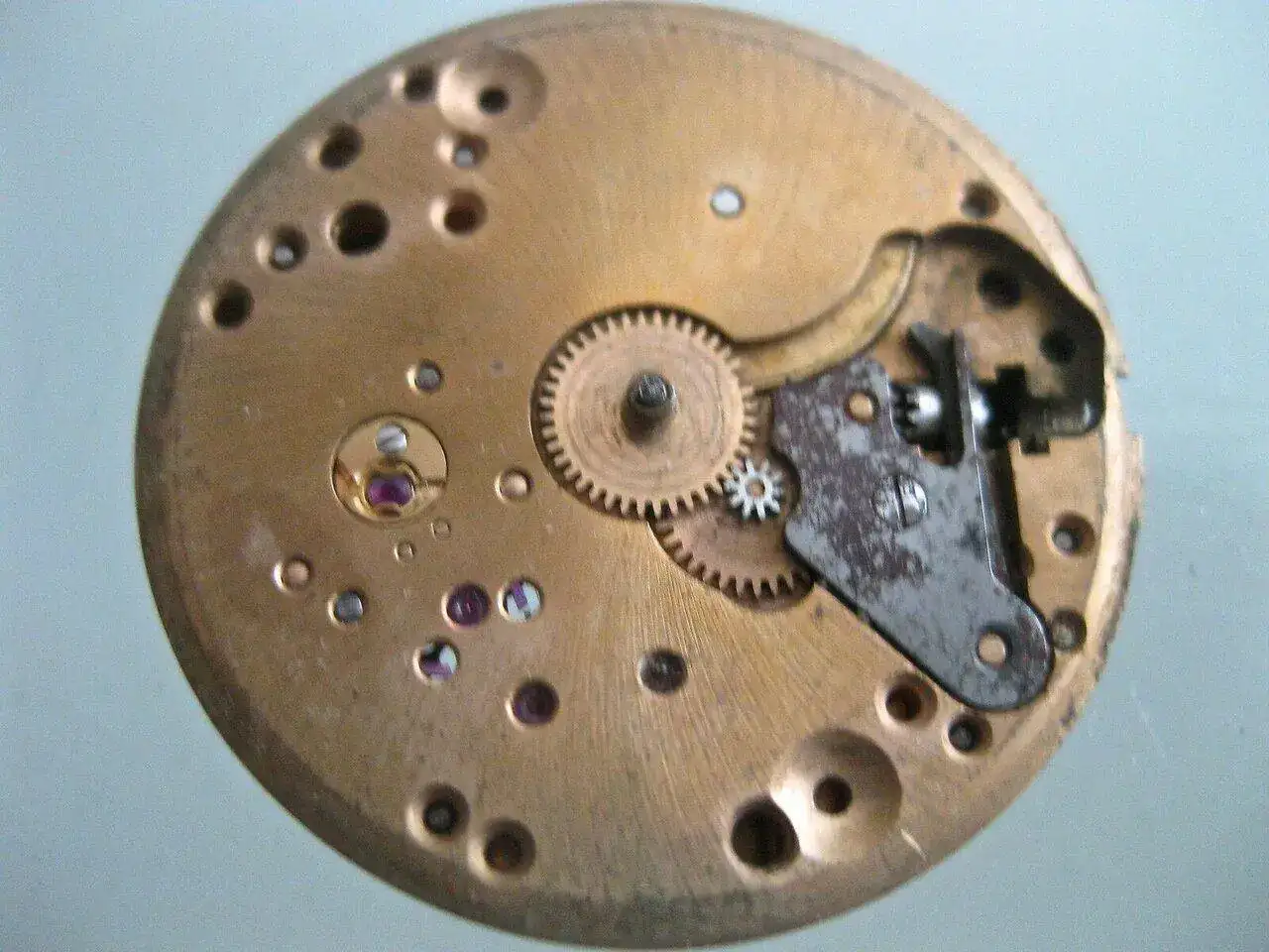

En cuanto me ha sido posible ya que las tareas me comen, lo he desmontado para limpieza y engrase y entonces es cuando he visto el desastre de relojero, es un decir, que le hizo alguna o la última revisión; se ve que tendría mucha suciedad incrustada y no se le ocurrió otra cosa que rascarla con un destornillador o similar y el resultado es que los asientos de ruedas y barrilete en la platina y en la cara oculta de los puentes estaban todos rayados bárbaramente e incluso la tapa del barrilete. Eso en cuanto al cafre de dentro porque el de fuera lo podéis ver vosotros mismos a na que os fijéis.
Yo creía que tenía en mis cajas un remontado con la 267 e incluso tengo fotos de él pero se ve que en algún otro cambalache la cambié a otra caja y ha debido salir porque ya no está aquí, Me falta mirar en el escaparate de mi relojero donde tengo a la venta un 26X y ojalá fuera ella porque me gustaría dejarlo en las mejores condiciones estéticas y de mecánica como ha sido desde sus primeros tiempos, aunque las diferencias entre un 266 y un 267 son mínimas. Pero ya sabemos que no faltará quien diga que esa caja o esas agujas nunca fueron con ese movimiento, por ejemplo.
Sin más rollo ahí van unas fotillos por dentro
por la otra cara

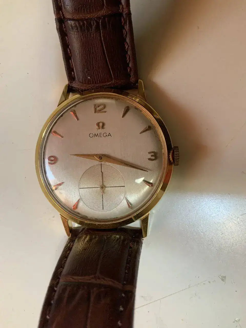

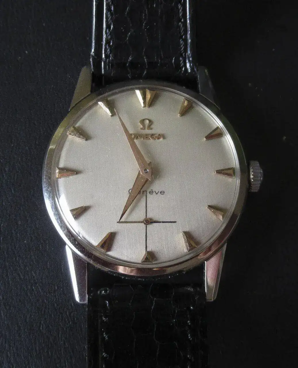

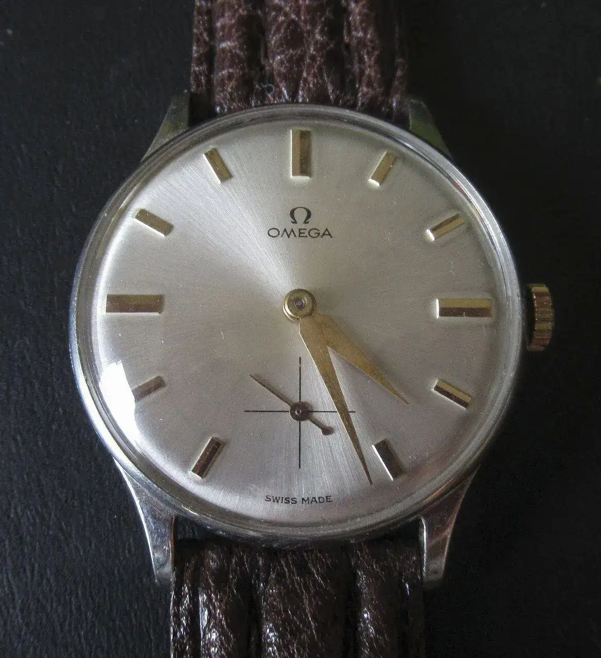

con esfera (no mirad muy detenidamente por vuestro bien)

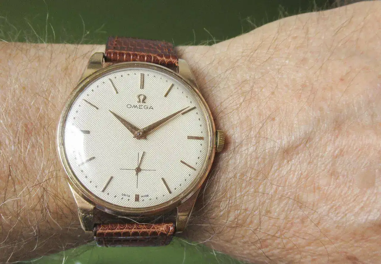

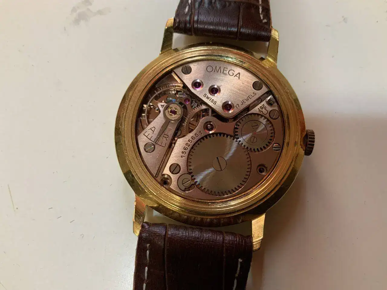

con caja

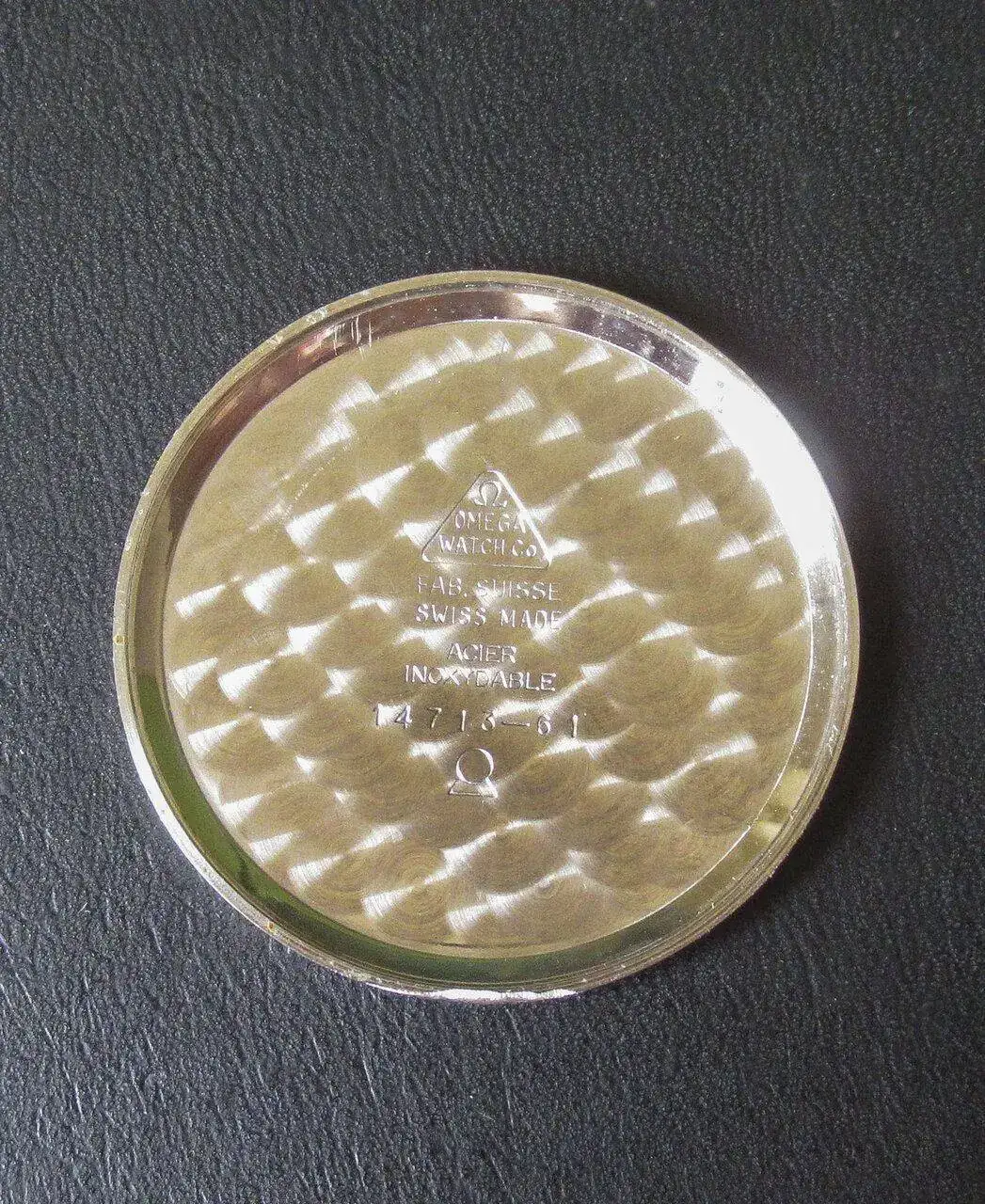

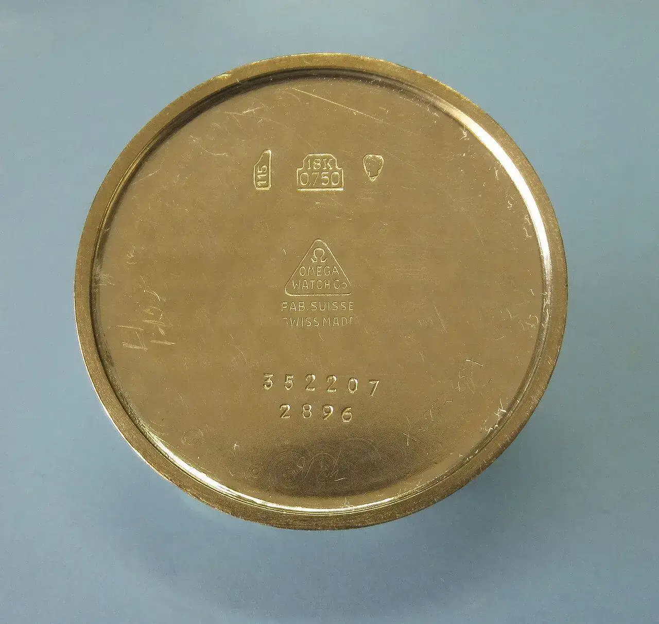

la tapa por dentro que hay mucho voyeur por aquí
con correa y en su sitio

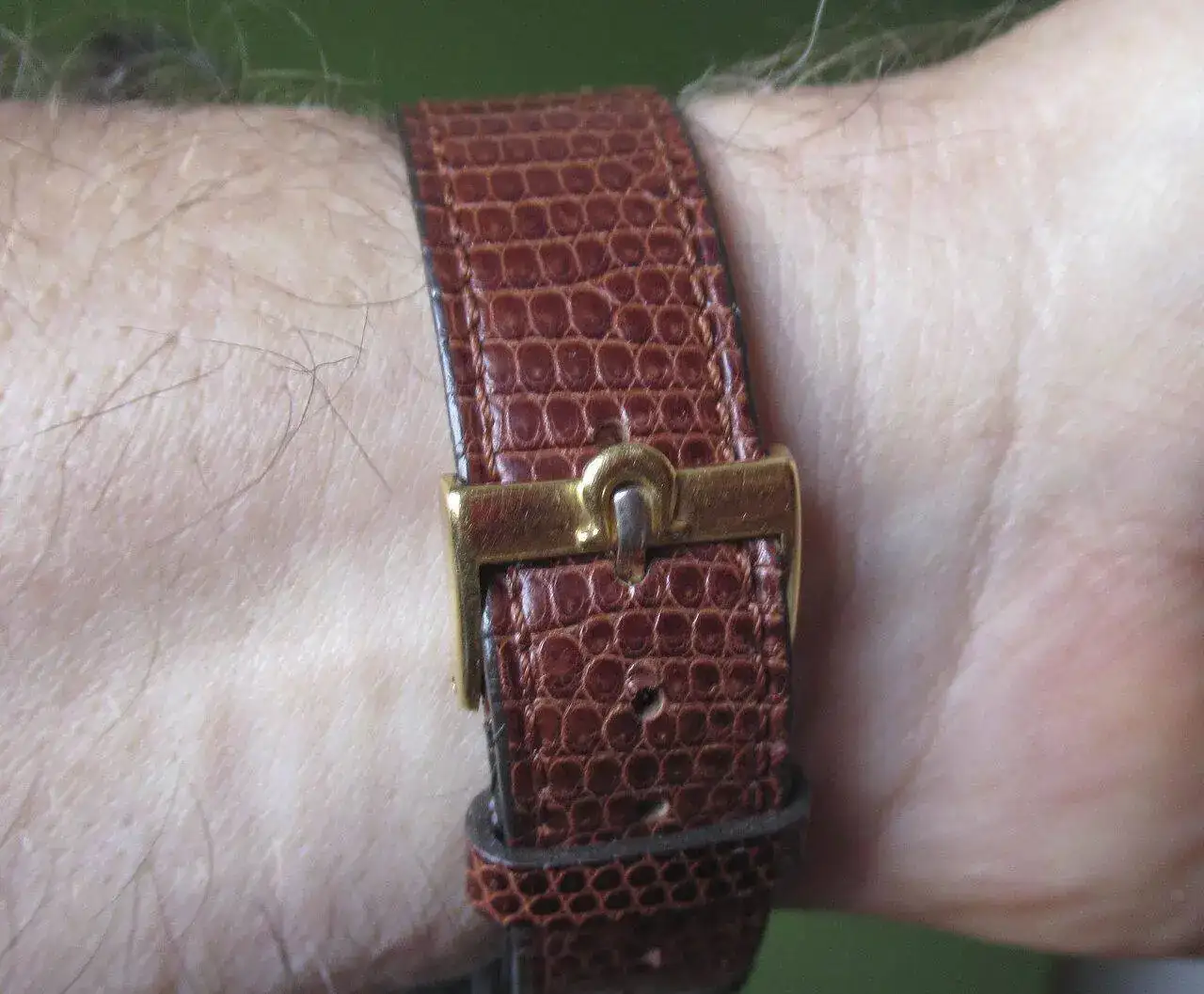

la hebilla, como decíamos ayer ...

Este te ha quedado señorial, Manolo. Y con el oro, dudo que vayas a perder, tal y como están las cosas.
Preciosas la esfera. Enhorabuena

Pues con todo puestecito está requeteguapo, sureño. Requete- :ok:
Y como dice el estepeño, siendo de oro... Buena incorporación :clap:
Reacciones: Davidrg, MaxPower y cesccat
Se ve estupendo en la muñeca:clap::clap::clap::clap:
Hiciste buena compra:yes:
A disfrutarlo!!!

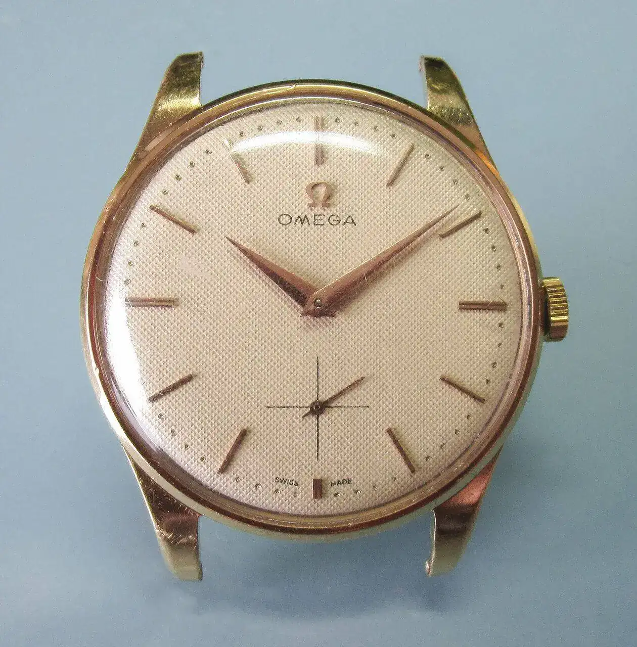

La historia es que a mi mujer se le encaprichó un Omega "como esos que tú tienes" me dijo, pero que sea grande y en caja dorada, y como no tenía ninguno en caja dorada y tenía por ahí esta máquina indultada de alguna fundición, me puse a la busca y captura de la caja en cuestión, tarea prácticamente imposible, y lo único que encontré fue esta caja, sin tapa y que según el vendedor era de un Omega 266, donde la 267 no entraba ni de broma, por lo que empecé a hacer cambalaches para comprobar que no había sido engañado. El caso que todas las máquinas se acoplaban perfectamente en esta caja menos la 267, y como he dicho la 267 tampoco se acoplaba en ninguna de las demás. Por tanto, como dices será cosa de meigas. Por cierto, a día de hoy tengo dudas más que razonables de que la caja sea Omega, pero por lo que me costó tampoco importa mucho y mi mujer tampoco creo que lo note, jejeje. Me parece que se lo ha puesto dos veces, y de eso hace por lo menos ocho años.
Reacciones: DrSlump y Cayo Octavio
Pues lo único que se me ocurre es que esa otra caja fuera de 267. Te la dejo ver por si es así.
También había pensado, como está tan arañado, cambiarlo a esta otra caja que está en venta en el escaparate de mi relojero y que parece talmente, por forma y tipo de tapa, que fuera de un 30T, cosa que tampoco sé y, por ello, también te la dejo ver
Me corrijo a mi mismo; efectívamente es de un 30T2 por lo que inmediátamente pasa a no estar en venta.

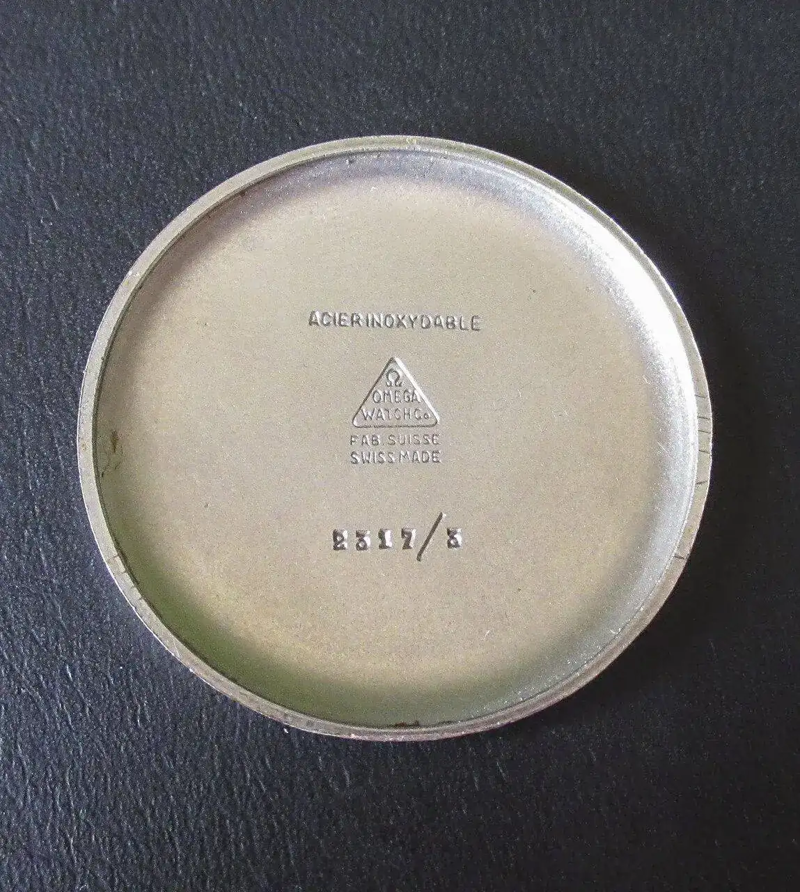

Sin ver la referencia de la tapa es difícil saber a qué movimiento corresponde. Lo que está claro es que la 267 encaja perfectamente.
Y la 2317, desde luego corresponde a una 30t2 sin lugar a dudas, pero ahí no creo que puedas meter la 267.
Un saludo, y encantado siempre de departir contigo.
Tienes toda la razón, olvidé poner la tapa

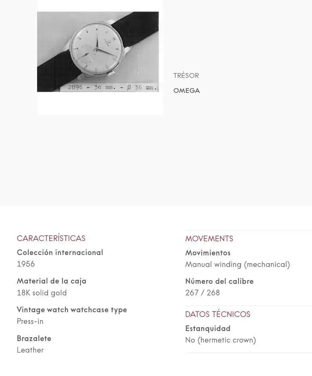

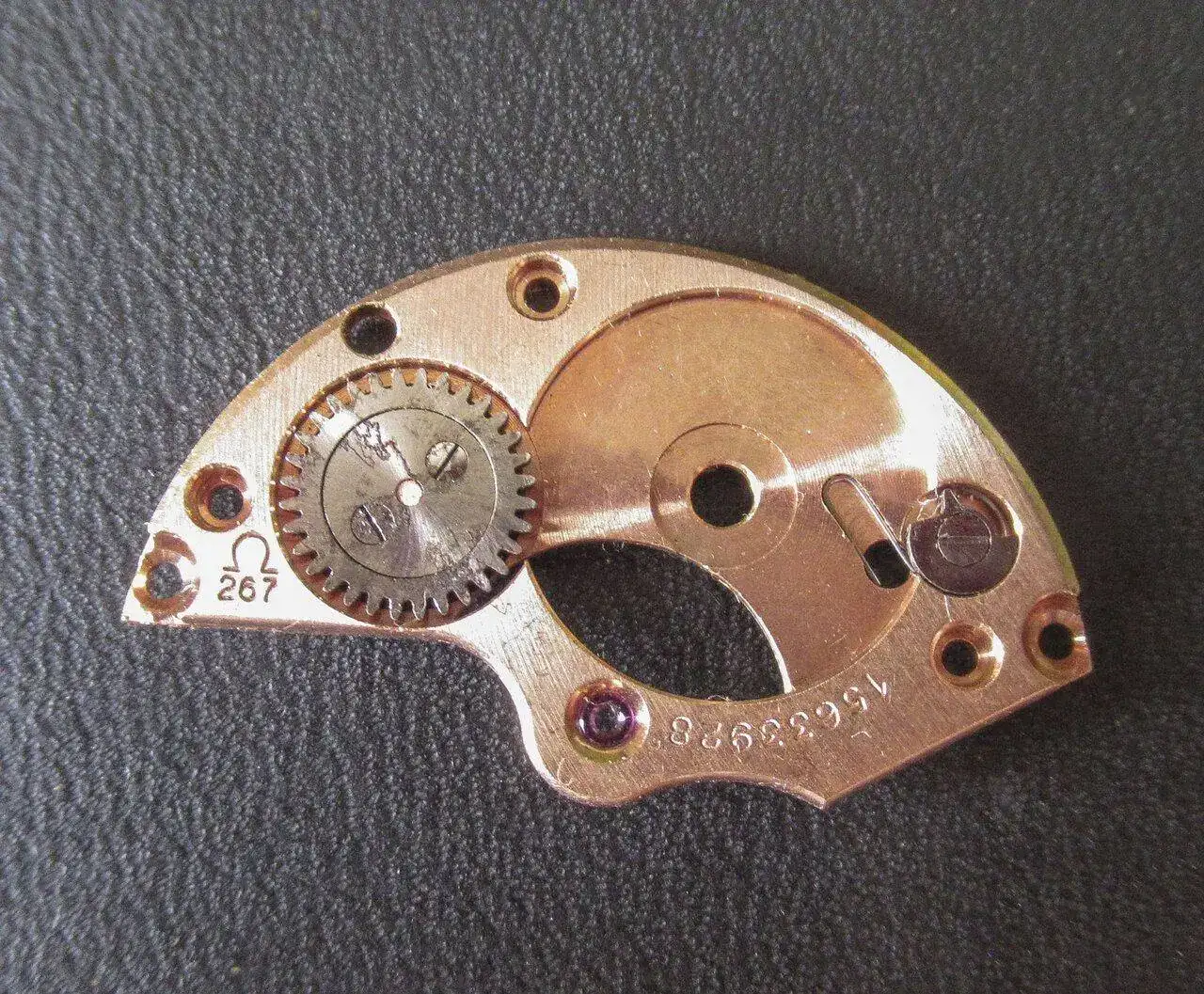

Acabo de ver en el Sr. Ranfft que esa caja es para un 268 que, casualmente, tiene las mismas medidas que la 267. ¡Miel sobre hojuelas!.
Mentira, acabo de ver en la red que esa caja es para 268 y el Sr. Ranfft me dice que 267 y 268 tienen las mismas medidas, je,je,je.
¡Ahora si!, las cosas como deben ser.

Ahora mismo acabo de comprobar, después de recordarlo inesperadamente, que tengo un desguace de 267 y que, como pueda, voy a tardar poco en cambiar ese puente; y ese rochete también se quedará en la mochila para otra ... je,je,je
