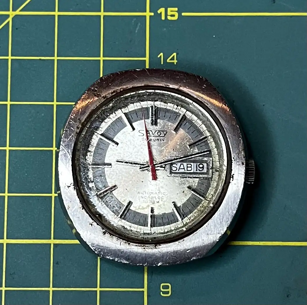

Hoy me he traído este Savoy automático del mercachuflo por 10 euretes.
Su estado exterior era (y es) penosa, además de tener mierda para tapar el agujero de las pensiones.

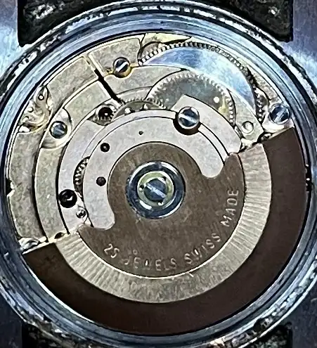

Pero, el movimiento funcionaba (y funciona) perfectamente.

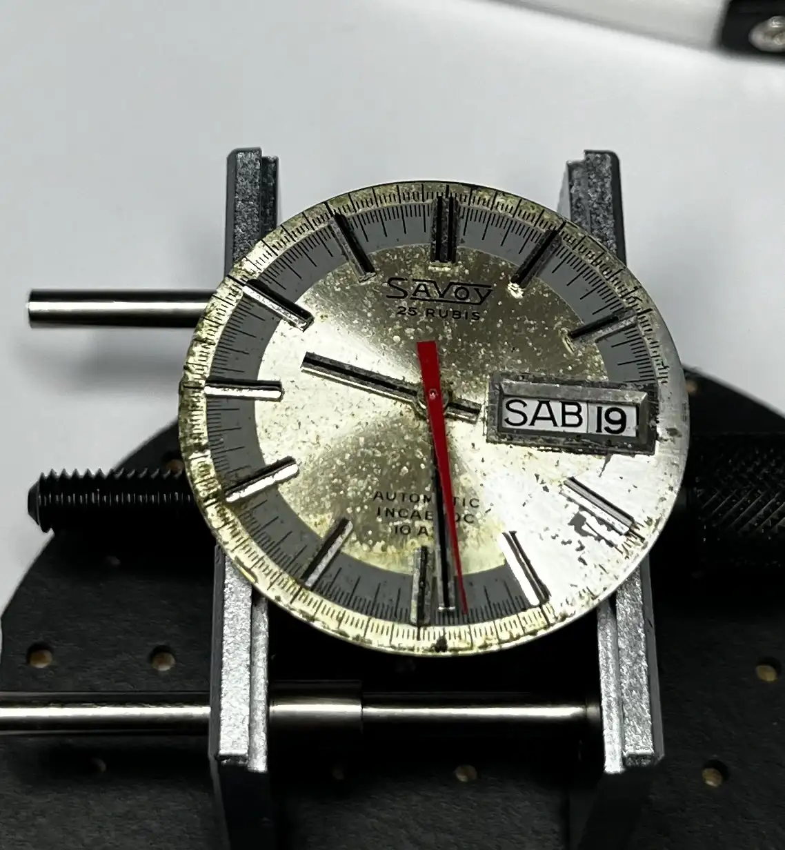

Ultra sonidos, hisopos, isopropílico...y al menos ha quedado algo más limpio. Pero, cuando he ido a intentar limpiar el dial...
He usado una solución jabonosa muy suave que uso para la limpieza de las gafas. Sin productos agresivos. Y vean lo que ha pasado. ¿Se acuerdan de los "Kalkitos" de antaño? Pues, tal como iba pasando el hisopo por la esfera, se iba soltando, a trozos, lo que en ella estaba. Lo único que no se ha borrado ha sido el nombre del reloj, aunque algo si que ha desaparecido (uno de los palitos de la "A" de "Savoy").

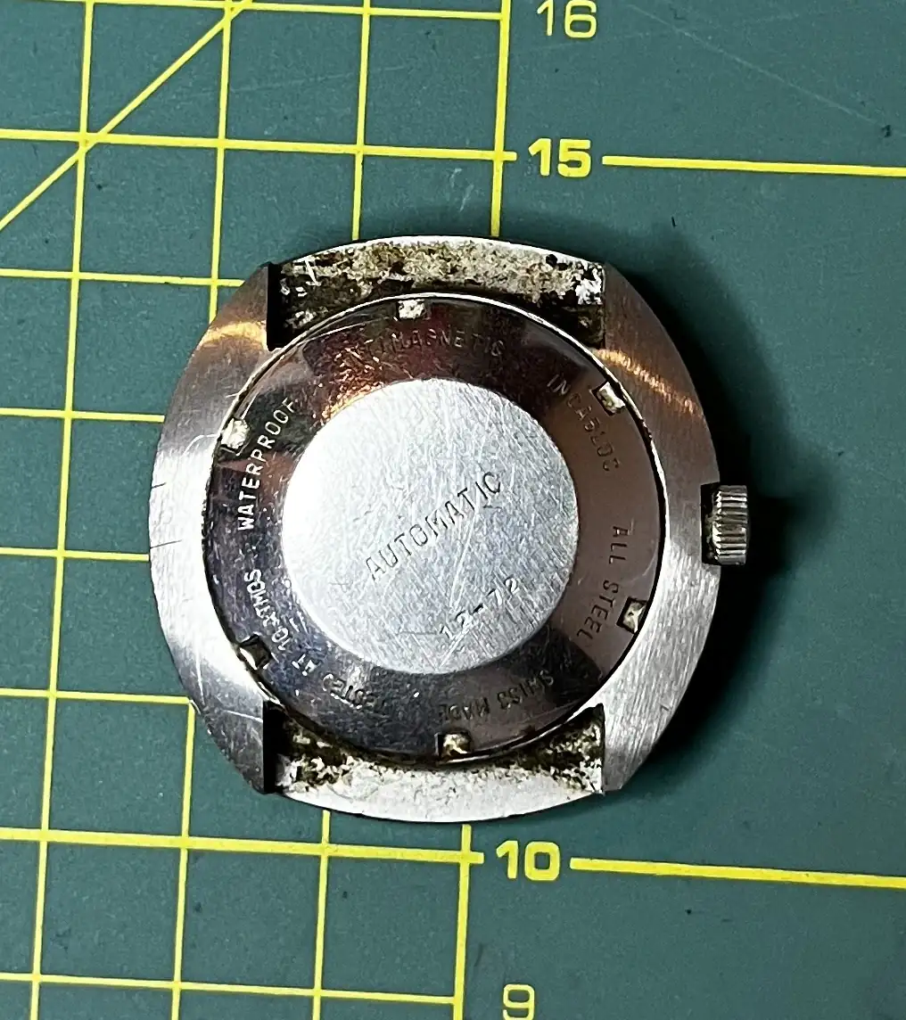

No estoy contento con el resultado, pero ya saben. Sacrificios en pos del aprendizaje. No he podido reemplazar la junta de la corona y la junta de la tapa he tenido que apañarla cortando un trozo de una de 30mm y las puntas resultantes pegarlas con Ceys Triaction. Tengo que hacerme con un stock de juntas de corona y otro de juntas de tapa de 30mm hacia abajo (actualmente tengo desde 31mm a 40mm).

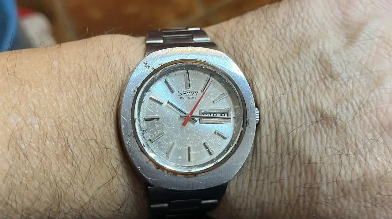

El resultado final ha sido este. Una pena su aspecto porque funciona perfectamente. Un saludo.
