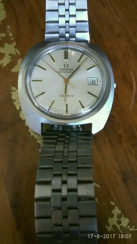

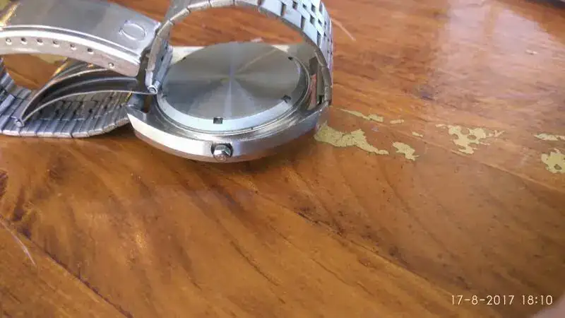

Un conocido que tiene abundantes relojes para vender y cambiar resulta tener varios Omegas vintage en muy buen estado de conservación con buenos calibres, etc. De todos este que os presento me ha cautivado por su esfera y su caja estilo tortuga, pero veo en la foto que su tapa no tiene ninguna inscripción o aparentemente no se ve nada de nada. Lo que quiero saber si esto es normal o si es posible que la tapa de este modelo sea de otro reloj que no tiene que ver con la marca.
Le he preguntado ahora lo de la tapa y de todas formas mañana le veo, pero quiero tener opiniones extra por si acaso. En caso de adquirir el reloj me lo reserva para el mes que viene.
Gracias de antemano a los foreros que aporten productivamente y si alguien quiere entrar a criticar o ser desagradable, por favor, que no malgaste el tiempo ni malogre el hilo que he creado. Un saludo.

No te servirá de mucho...., pero te digo que uno de mis Omega vintage tiene firmado el calibre, un 626 quiero recordar, número de serie, corona original....pero la tapa, que se cierra a presión, no tiene una sola señal ni por
fuera ni por dentro. Según opiniones expertas puede ser que no sea suya. Al parecer lo importante es lo que hay dentro.😮😮😮
Para saber si es todo correcto, hay que ver el interior de la tapa que debe ir firmada por omega, con todos los datos identificativos, numero de tapa o referencia ( dependiendo de la época)
Los modelos Geneve, creo no llevaban ningun simbolo exterior.
Tambien es importante foto del calibre, para poder datar el reloj.

Si la tapa no está firmada Omega, con referencia y/o número de serie, la caja o solo la tapa no son Omega.
Como te dicen lo unico es mirar la tapa por dentro,creo que sera la unica forma de salir de dudas.
Yo sin ser experto veo la tapa un poco artificial. Ahora, para mi eso no invalida un reloj precioso como ese, al final es una parte que no se ve y dependerá del precio

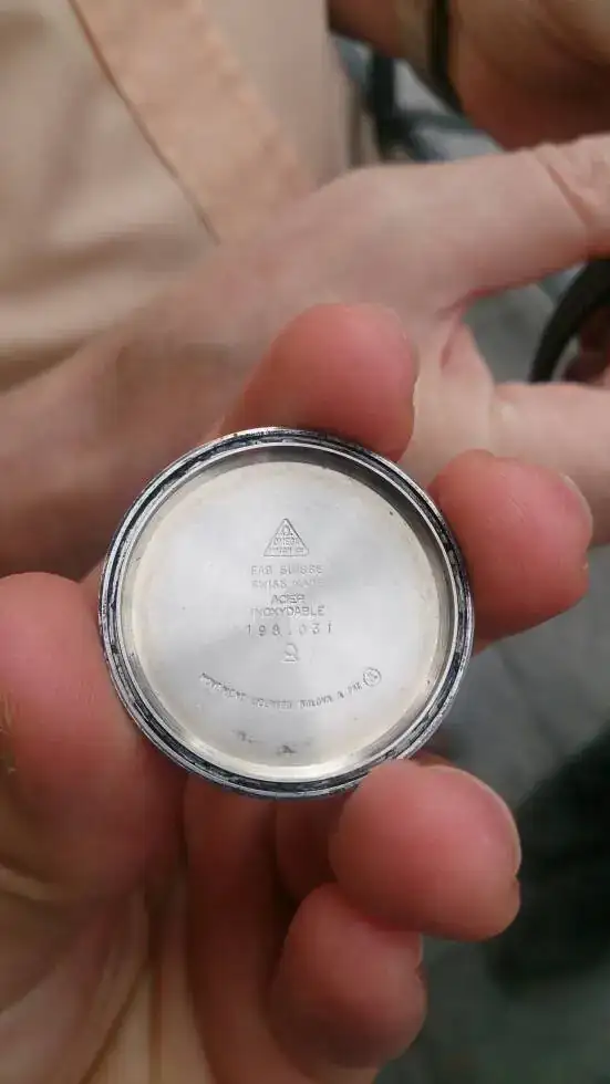

Hola a todos nuevamente. Me ha dicho que la tapa tiene inscripcion en la parte interna. Que los Omega Geneve no tienen inscripcion externa, que eso suelen tenerla los Seamaster y que aun asi no todos los Seamaster la tienen externamente hablando

Cuando lo abras, foto de movimiento y de interior de la tapa, con eso saldrás de dudas.

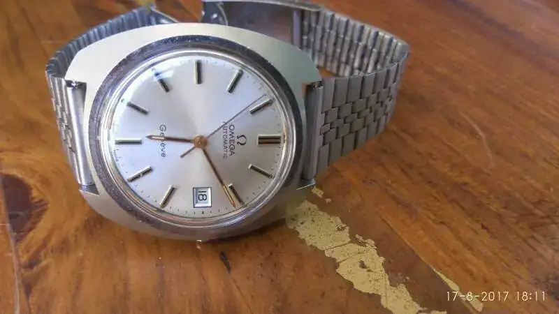

Lo prometido es deuda y como dije ayer, aqui estan las fotos, tanto del calibre como de la tapa.
La tapa por aqui
Y el calibre por alla. Claramente 1012. Creo que las fotos se pueden apreciar bien, asi que ya me contareis caballeros.

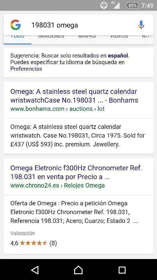

Creo que la referencia de la tapa 198031 es de un Omega Electronic f300Hz de cuarzo, por eso la anotación en la tapa, sobre el movimiento con patente Bulova.
La esfera y el movimiento no corresponderian a esa caja.
Hasta donde yo sé.... a ver si añaden alguna información más.
El reloj es bonito para usarlo, como objeto de colección tiene menos interes.
Esa es toda la informacion que tengo ahora mismo...el calibre en si tiene buena pinta, pero ya lo que me cuentas me echa para atras. Soy muy tiquismiquis con esas cosas. Con los datos que me has aportado buscare a ver que encuentro. Al menos asi, tengo una referencia con tus datos y los mios. Muchas gracias por la ayuda.

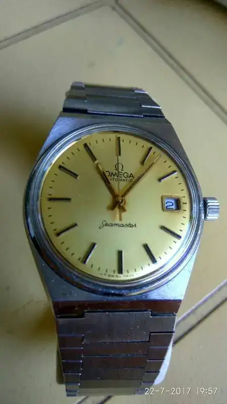

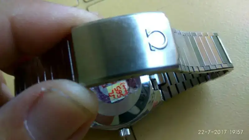

Me ha ofrecido este otro que me parece mas interesante.
No lo he visto en persona todavia. Dice que la caja y la correa forman una y el calibre es 565, igual que el Onega Geneve de la epoca. De hecho, son muy parecidos.
Mira en el centro del Plexi si lleva el logo de la letra Omega..........
Si, tanto el que subi al principio del hilo como este Seamaster.
