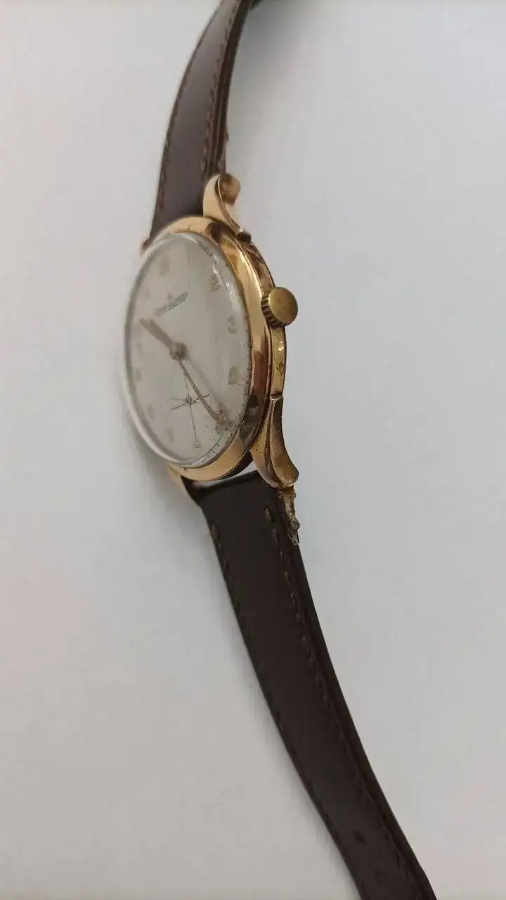

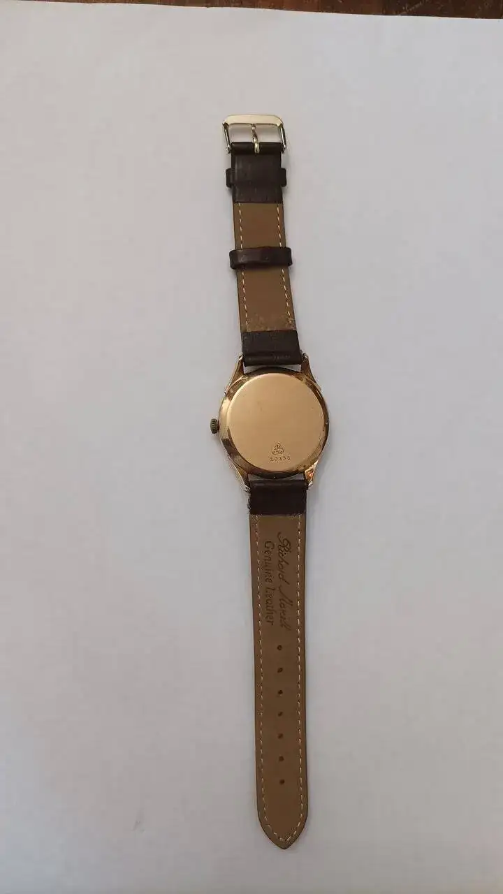

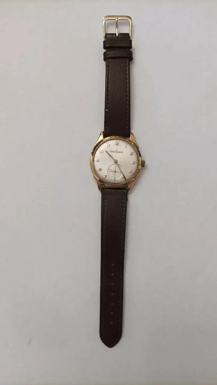

Hola, y ante todo gracias por permitirme entrar en el foro. Quería consultar si alguien podría identificar este reloj. Doy los datos con los que cuento: se lo regaló mi bisabuela a mi abuelo cuando él tenía 15 años (creemos que es de finales de los años 40) en Argentina. La correa no es original, adjunto fotos (no tengo del interior de la caja, pero tengo entendido que es toda de oro). Agradezco cualquier información, un saludo

Habría que ver el movimiento para dar una respuesta. Por cierto, qué curioso que en la Argentina de los años 40 a un chaval de15 años le regalaran un JLC de oro. En aquellos tiempos España recibía de Argentina barcos llenos de comida porque nos moríamos de hambre. Va a tener razón Milei.

Las fotos tienen poca resolución, la esfera parece restaurada y la caja de 18k, no es de Jlc, será caja nacional.
Sin foto del calibre y del interior de la tapa no se puede saber más.

Puede que esté la esfera restaurada, igual que se cambió la correa. En cuanto pueda me acercaré a una relojería para sacar fotos de la caja, Gracias!

Buenas,
La esfera no parece mucho de LeCoultre... y me refiero a la chapa, ni siquiera hablo de la pintura,
que creo es restauración.... al menos las agujas son típicas de LeCoultre,
y esas marcas en el exterior de la tapa, sí son de cajistas locales (de acá),
además de ese número de 5 cifras que era un registro de sociedad de fomento,
con el que cada cajista tenía uno propio para identificación.
Don Luis creo que podría identidficar ese número.
Definitivamente la caja es local y muy probablemente de un cajista de Buenos Aires, de esas épocas.
Diría que del '50-'60. (Perón estuvo hasta el '55)
También diría que si es LeCoultre, esos movimientos (449 o familia?)
venía generalmente dentro de cajas bastante justas al movimiento,
era normal en esas épocas llevar a hacer una caja de oro, que era bastante mayor,
y ahí tendríamos la solución al cambio del cuadrante.
Viendo el interior podremos confirmar una cosa o la otroa... o descartar todo.
