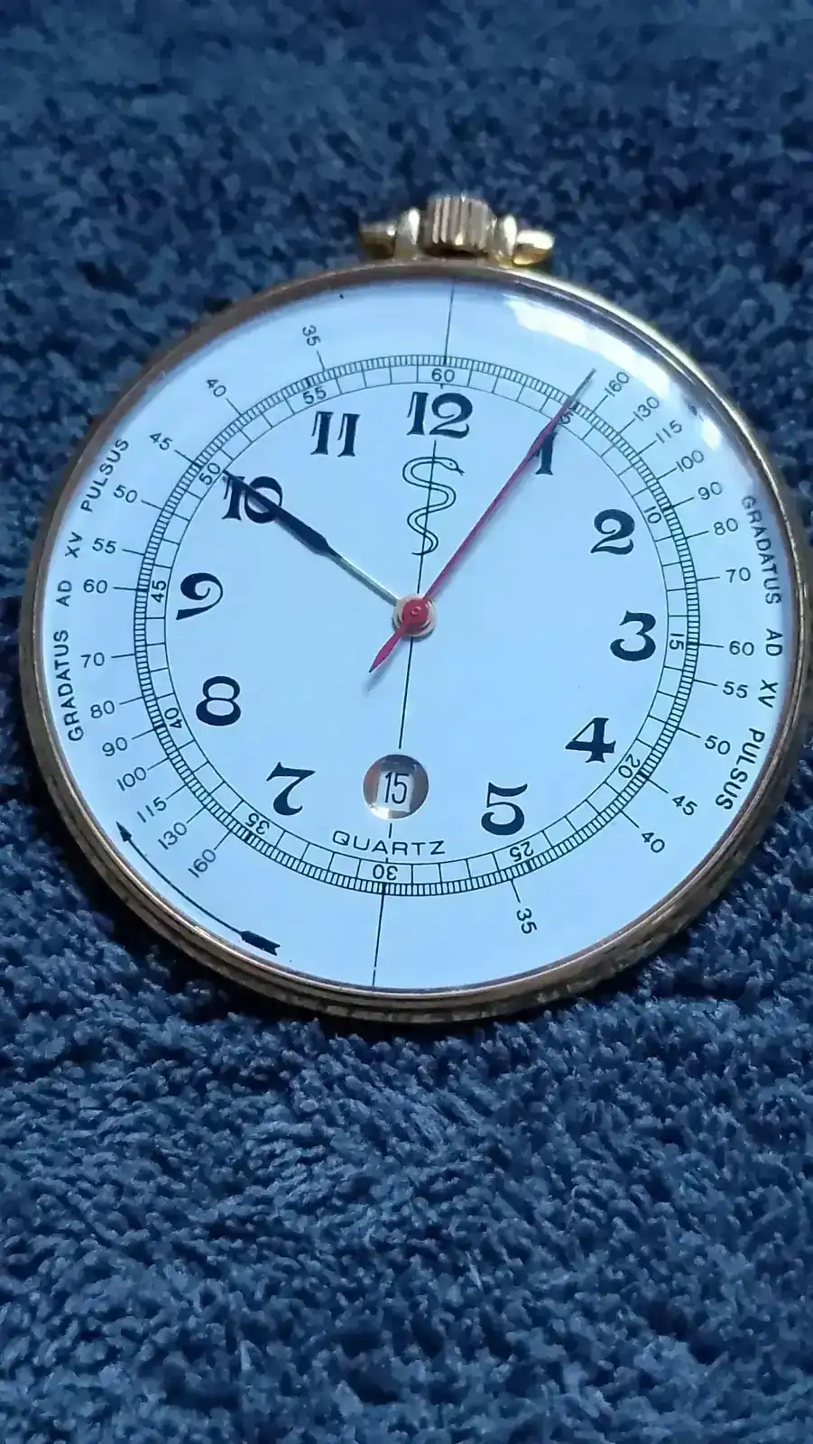

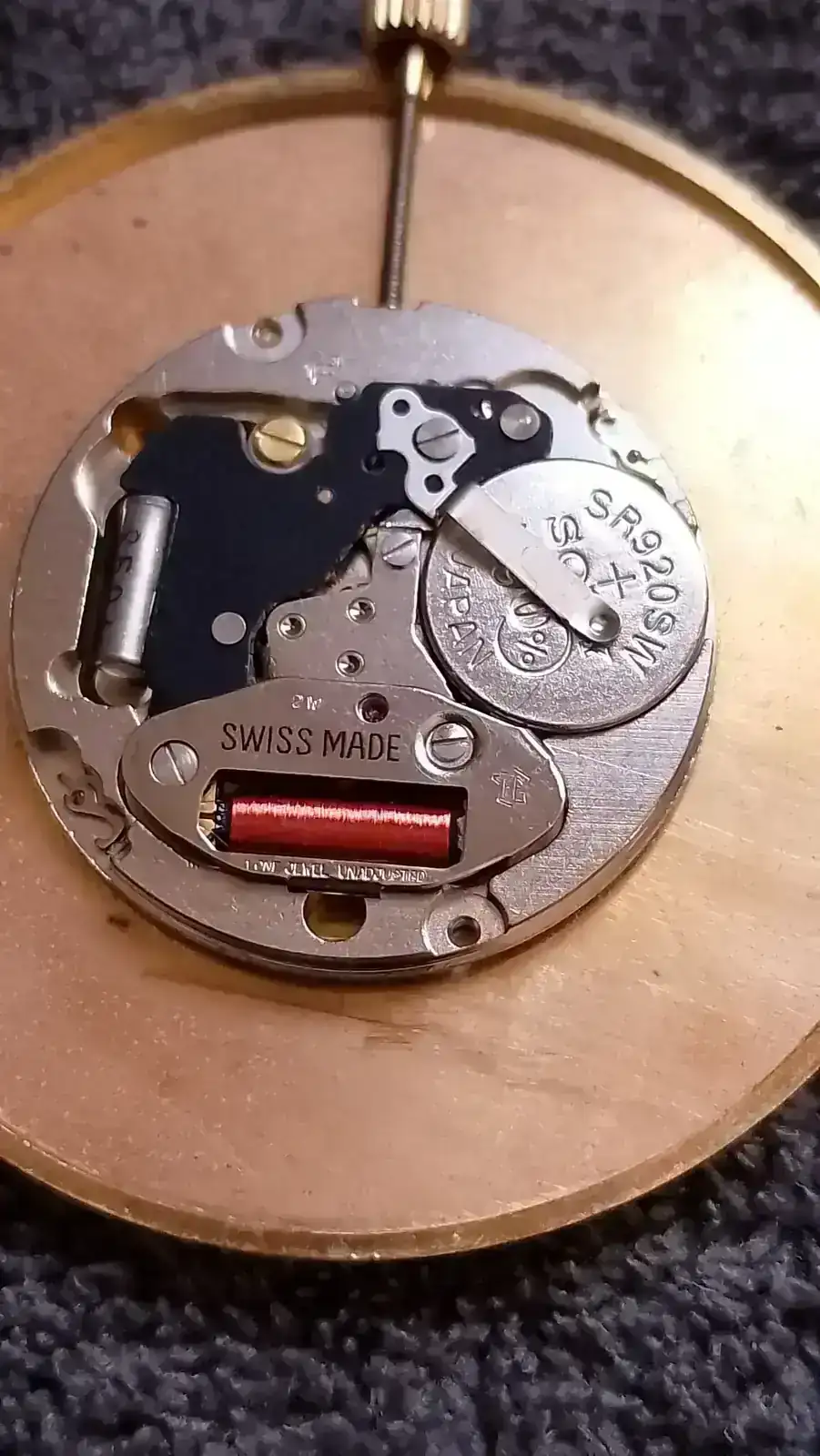

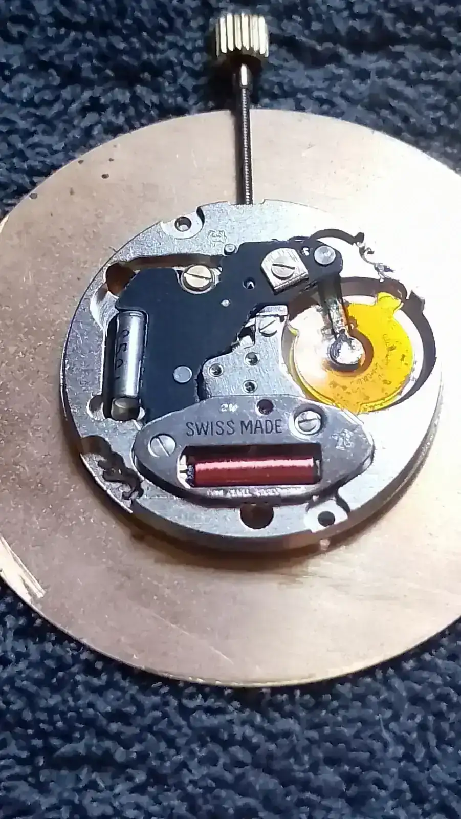

Pues ya he abierto este reloj para cambiarle la pila, pero veo que no la tiene, por lo que no sé cuál poner.
¿Sabríais decirme qué movimiento es y la pila que usa?
Gracias.

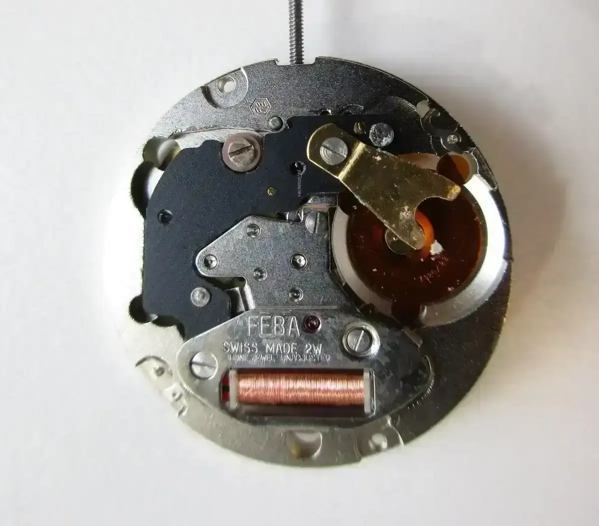

se parece muchísimo a éste,
pero al tuyo le falta el pinganillo -parece que se ha partido- que sujeta la batería y tb hace de contacto ( que supuestamente sería una 377 ), así que malamente 😬
Reacciones: Furry y itsmemario
Efectivamente es muy parecido, aunque no idéntico, sobre todo por ese componente cilíndrico metálico que tiene a la izquierda del movimiento mi reloj. La pestaña que sujeta la pila ya vería yo la manera de sustituirla.

Buenos días.
El movimiento es un FE (France Ebauches) 7200.
La batería que lleva es una Energizer 371 o en japonesa: SR 920 SW.
Tiene rota la brida de la pila, aparte también se ve deteriorado el negativo de la pila.

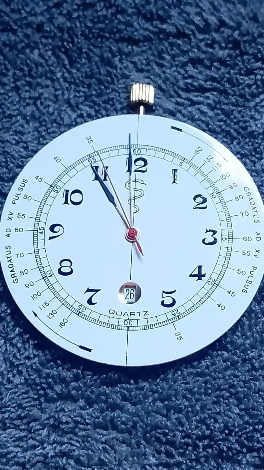

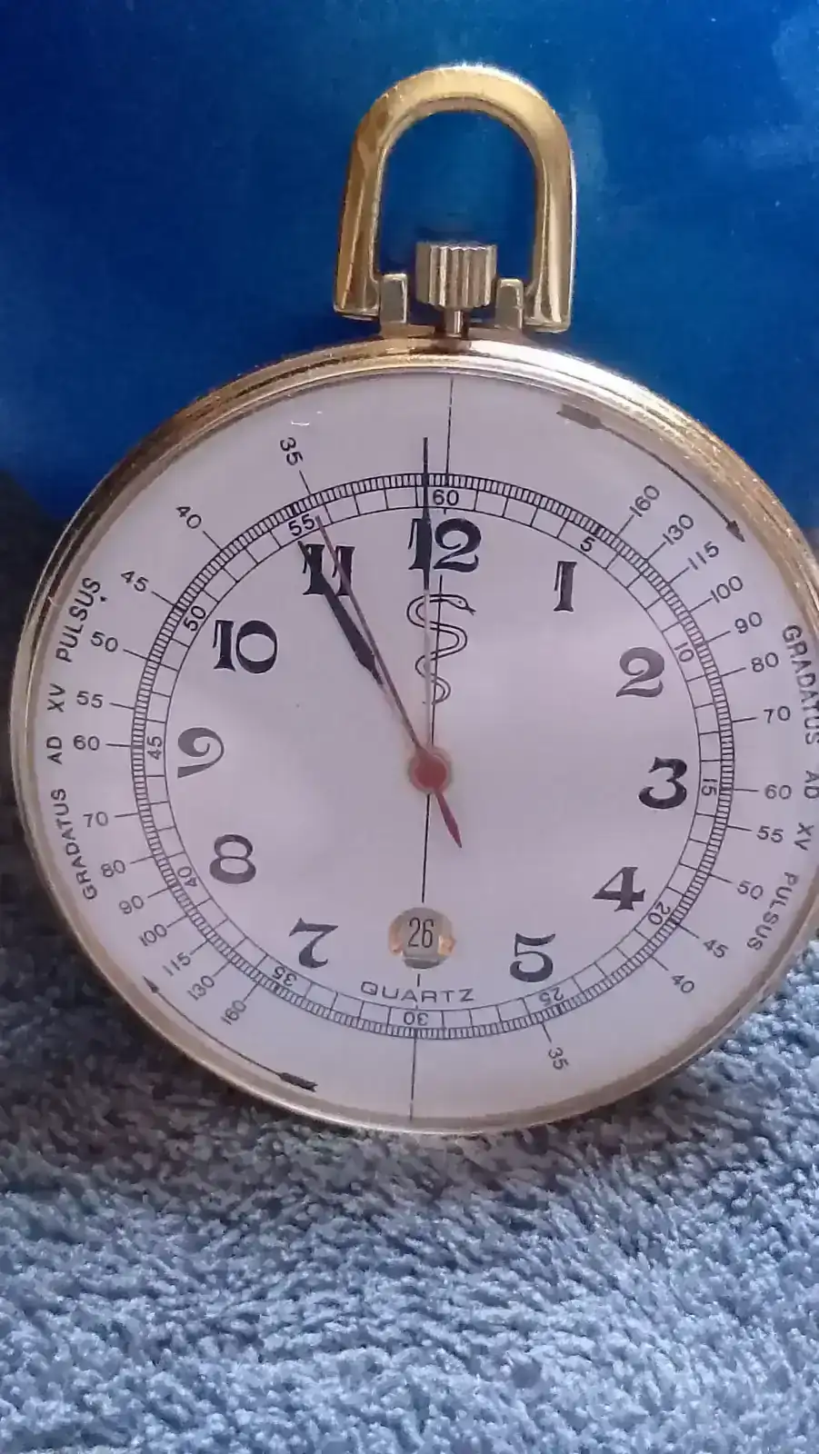

Pues ya está resuelto el problema. Le he quitado la brida de la pila a un donante y se la he puesto a este. He raspado un poco el contacto deteriorado, pila nueva, y a funcionar.
Nuevamente gracias a todos.
