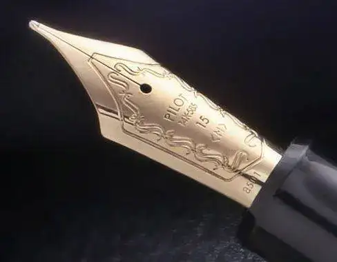

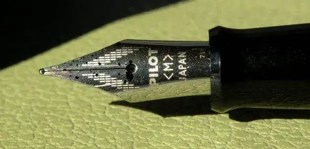

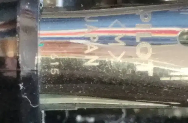

Haciendo un repasillo de algunas plumas he apreciado que en el plumín de mi Pilot MR Retro Pop aparece, muy pequeño y casi pegando con la boquilla, el número 615. Intrigado he buscado en imágenes de google y he visto que en algunas fotos se puede apreciar un número, que no coincide con el mío. ¿Sabéis qué puede significar este número?
Un ejemplo:
En la página de Jetpen si pinchamos en la foto del plumín también se ve.
A ver qué puede ser...
Editado: añado foto de mi plumín
Es verdad, en la Duofold parece que pone 750, ahora no la tengo a mano. Pues no sé, eso el Quichi o algún fenómeno de estos que tenemos por aquí quizá lo sepa.
En los plumines de oro la inscripción 750 indica que es oro de 750 milésimas, oro de 18 kilates.
En el caso del plumín Pilot de acero no tiene nada que ver con esto, quizás simplemente es un número de serie de fabricación, lo desconozco...
Me suena que es la fecha de fabricación. Al igual que Sheaffer marcaba la fecha de fabricación en el cuerpo, Pilot lo hace en el plumín. El 6 hace referencia al mes (junio) y el 15 al año (2015).
Me suena que es la fecha de fabricación. Al igual que Sheaffer marcaba la fecha de fabricación en el cuerpo, Pilot lo hace en el plumín. El 6 hace referencia al mes (junio) y el 15 al año (2015).[/QUOTE
Eso es lo que yo tengo entendido
Aparte de la marca del oro, Pilot graba el tamaño del plumin en el centro y la fecha de fabricación mes y año en la base.
Pues puede ser eso! He visto otra foto ampliada de plumín y pone 1211, o sea diciembre de 2011. A raíz de esta información he estado investigando y efectivamente, en varios foros comentan que es así. Por lo visto también pueden llevar delante del número una letra si el plumín está fabricado en Japón, que puede ser H o T, refiriéndose a la fábrica de Hiratsuka o la de Tokio. Posteriormente parece que la de Tokio cerró, y en Hiratsuka abrieron otra línea de producción. entonces empezaron a ponerles la letra A o B según la línea de producción correspondiente.
Por tanto, este plumín:
Correspondería con uno fabricado en la línea de producción A de la fábrica de Hiratsuka en mayo de 2001. ¡Qué curioso y lo que se aprende con vosotros!
