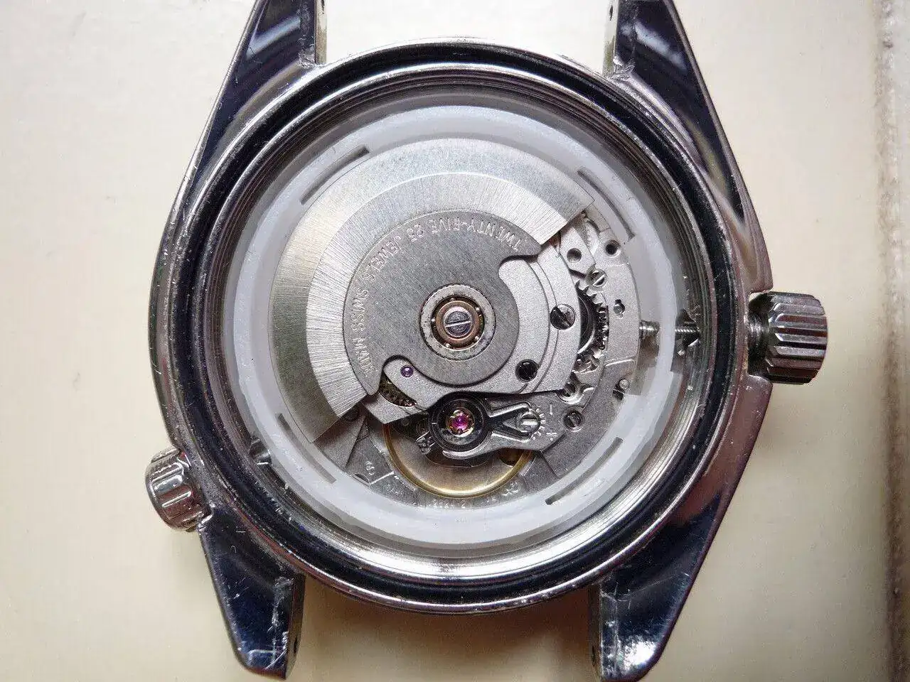

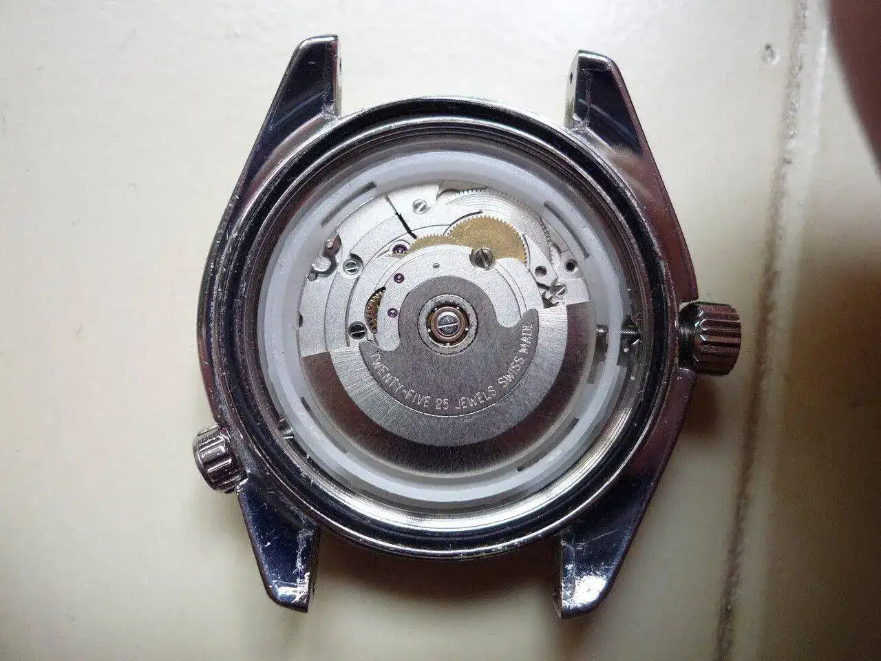

El caso es que hace 9 ó 10 años compré un reloj de cuya "marca" no quiero acordarme (Era joven e imprudente, jeje). Ese reloj lo utilicé a diario durante más o menos 2 años y lo guardé. Me lo dejé de poner por motivos obvios (Para el que no me siga, decir que es un fake), hasta que hace unas semanas revolviendo cajas lo encontré sin armis, con el bisel hecho polvo, etc... aunque el cristal (De zafiro) está impoluto.
Lo interesante de todo esto es que tras 6 ó 7 años de almacenamiento, sin haber tenido ningún tipo de mantenimiento, le di cuerda y lo he estado controlando durante dos semanas con el resultado de que... en 15 días se ha desviado un par de segundos 8o. Lo he comprobado con un casio radio-controlado y con el reloj atómico de la-hora.org. Descansando corona arriba iba a 0, y en el resto de posiciones se desviaba un segundo cada 2 ó 3 días. Y no, no soy un fantasma, lo he estado controlando aprovechando que estoy controlando un seiko 5 que me he regalado para reyes y éste desvía una media de -13 segundos diarios... estoy esperando a que tenga un mes o dos de uso a ver donde se queda y a partir de ahí valorar si merece la pena llevarlo a ajustar o no.
En fin, que visto el resultado, se me plantea la duda de si hay alguna manera de aprovechar la maquinaria adaptándola a alguna otra caja o algo así. El cristal me da lo mismo, además de que supongo que será bastante más difícil aprovecharlo. ¿Qué opináis? ¿Es posible? ¿Merece la pena?
Aquí unas fotos del calibre, os pongo el enlace para verlas a tamaño completo. Doy por hecho que es un clon del calibre que marcan las inscripciones... pero aun así y a la vista del resultado que está dando, me gustaría darle una oportunidad.

Hola,
el movimiento es un fiable y conocido ETA 2824-2, de procedencia suiza.
El el standard suizo de hoy en día para muchas "marcas" que alcanzan a veces elevados precios.
No debería ser dificil localizar en ebay algún dial sin marca para que lo personalices,
agujas, cajas ... etc.
Vas a tener que fijarte en el diámetro del dial anterior para conseguir uno nuevo, y listo.

Más que aprovechable!! Una caja, esfera y agujas a tu gusto.. y reloj único y personal. Ánimo!!
Buenas compañero.
Creo que ese calibre también es una réplica china de un ETA, ya he visto varios de esos.
Pero mira... si te tira... es aprobechable, tiene bastante calidad y hasta suelen llevan un rubí más que la ETA 2824-2 original

Me gustaría ver una foto con lupa del sistema antishock,
y alguna de la marca debajo del volante,
los clones que ví tenían otras características....
...pero todo puede ser.
Alvaro

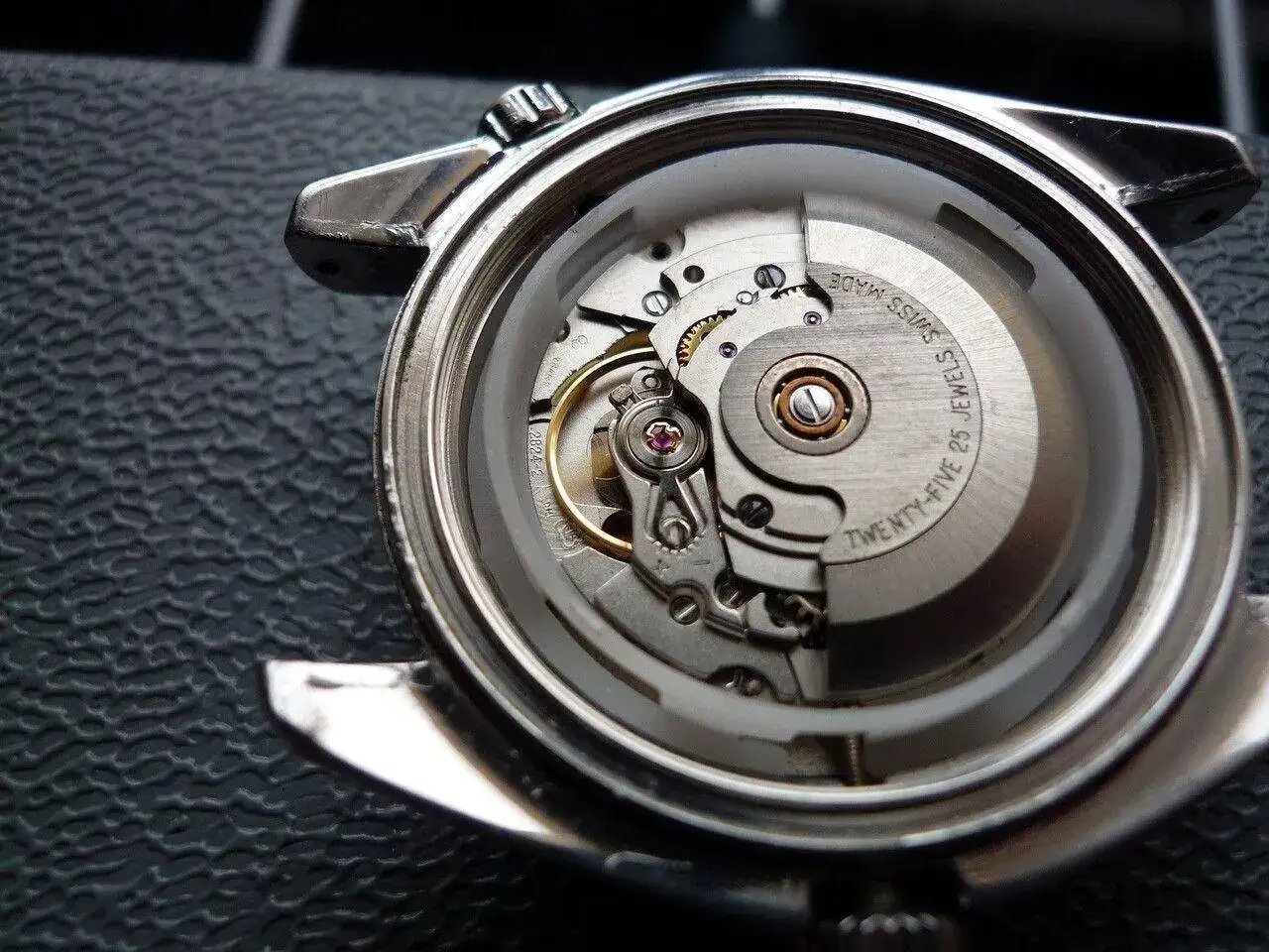

Pues a mi me parece un excelente movimiento suizo que merecería una segunda oportunidad.
Te muestro una foto de otro 2824:
Enviado desde mi LT18i usando Tapatalk 2
