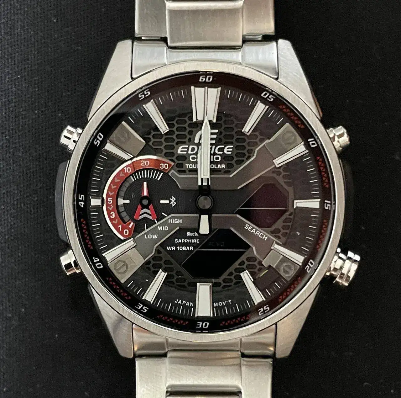

Creo que este hilo debe ir aquí... me corregís si no es así. Llevo ya bastante tiempo en los sótanos del foro (grafos), donde he publicado alguna que otra vez, y os había visitado alguna que otra vez, pero no había publicado hasta ahora. Lo hago hoy por para mostraros mi última adquisición, que creo que presenta un defectillo, a ver qué os parece.
He tenido varios Casio, digitales y analógicos. De ellos un par de Edifice (modelos que ahora mismo no recuerdo). Pero ninguno he visto con las manecillas desalineadas. Mi última adquisición ha sido un Edifice ECB-S100D-1A, que me parece precioso. Me llega, todo genial... estaba intentando ajustar el brazalete, y... parece que las manecillas están desalineadas.

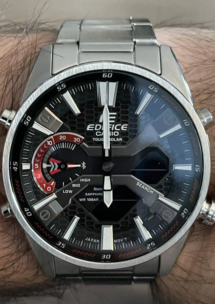

Se ven las 6 en punto. No coincide con el dial a la perfección. Por lo que intento alinear las manecillas siguiendo el manual de instrucciones. Y resulta que no me deja corregir la alineación manualmente para cada manecilla independientemente de la otra. La opción te permite avanzar y retroceder, pero sólo moviendo el minutero. Total, que queda con en la foto siguiente: minutero más o menos en las 12 del dial; manecilla de las horas ligeramente desplazada a la izquierda.
He estado investigando, tanto en este foro, como en otros, y he encontrado referencias a este problema en otros Casio. En otro hilo más antiguo de este foro se aludía a la desalineación de las manecillas y a otro foro en el que se comentaba una posible solución para alinear correctamente la manecilla de las horas, pero es para los Casio "Tough Movement". El hilo, con inclusión de un video explicativo, 👉 https://www.hablemosderelojes.com/t/atencion-ajuste-manual-de-los-mudmaster-desalineados/101775/3
A ver, la desalineación es mínima, pero ahora que me he dado cuenta, los ojos se me van ahí y la busco en cada punto del dial. ¿Sabéis si alguna solución sencilla que no suponga solicitar la garantía? Lo compré en Baroli y no creo que haya problema, pero por otro lado pienso que es una chorrada y que qué más da.

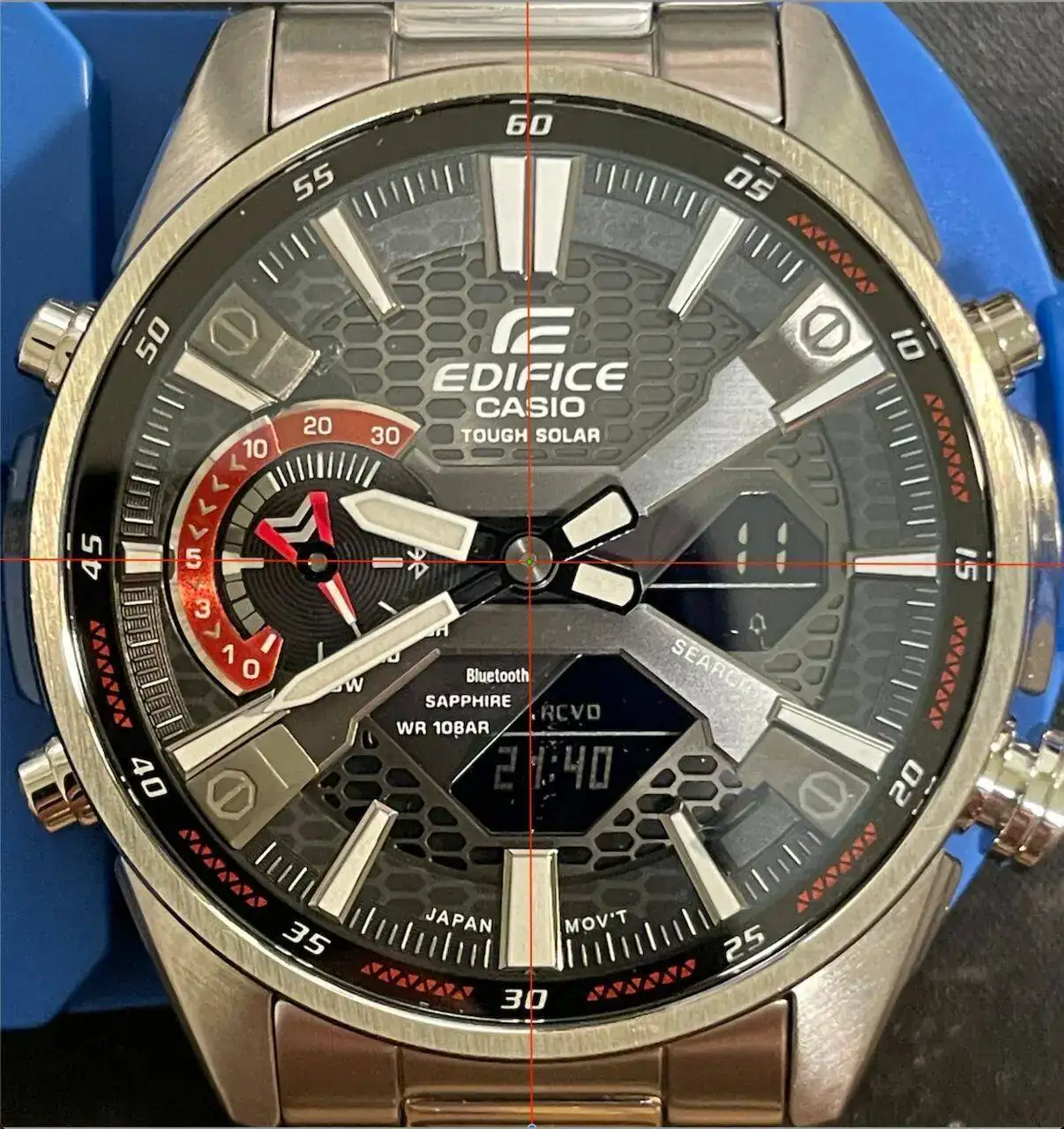

Hola compañero, perdona si añado más leña al fuego pero no sé si la foto está tomada correctamente en la vertical. Creo que el índice de las 12 en punto está mal aplicado, lo veo torcido (en vez de mirar al minuto 30 está mirando al 30 y algo...).
Como digo, podría ser la foto pero yo lo revisaría.
En cualquier caso, yo sí tiraría de la garantía. Suerte y saludos.
Echa leña, echa sin miedo...
Yo también lo he mirado y remirado, y efectivamente, parece muy ligerísimamente desviado (utilizando el nivel del móvil para intentar sacar una perpendicular lo más perfecta posible). Es muy poco, pero es...
Creo recurriré a la garantía, sí. Sea el precio que sea, si está nuevo, es para que esté perfecto.
