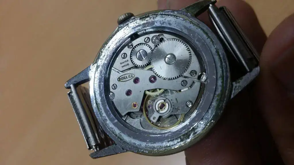

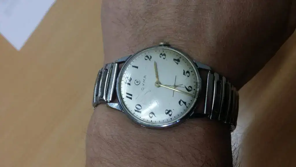

Buenos días, compañeros,
acabo de recibir este "viejuno" y me he llevado una sorpresa al abrirlo...
Resulta que el calibre está marcadao como Doxa S.A...
Tras el "disgusto" inicial, he estado indagando y parece que hubo un tiempo en que ambas marcas pertenecían al mismo grupo.
¿Alguien conoce si es posible que algún Cyma llevara este calibre? O me la han colado...
En cualquier caso, ¿de qué calibre se puede tratar?
Muchas gracias de antemano, un cordial saludo y feliz lunes. Rafa.

Pero este con mostrás creo yo que no lo es en absoluto.
Simplemente es un dial repintado como Cyma
sobre un movimiento marcado Doxa,
en este caso, un AS 1758 o similar.

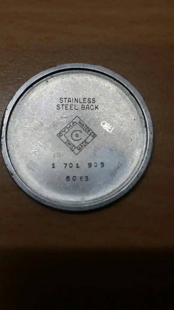

Muchas gracias, Álvaro. .. creo que puede ser un calibre que no perteneciera al reloj, más que un dial pintado.
El fondo está marcado como cyma:
Gracias de nuevo, saludos!

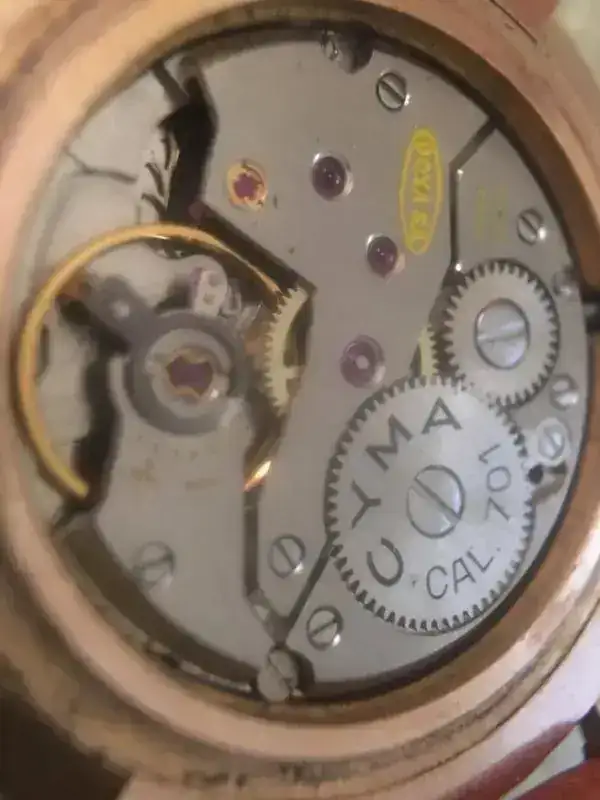

Buen día!

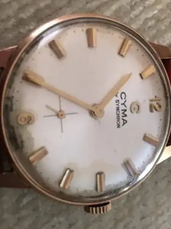

Pues buscando sobre cyma y doxa a raíz de un cyma que he comprado me encuentro con este hilo que no vi en su día y os muestro el mío por si puede aclarar algo.
