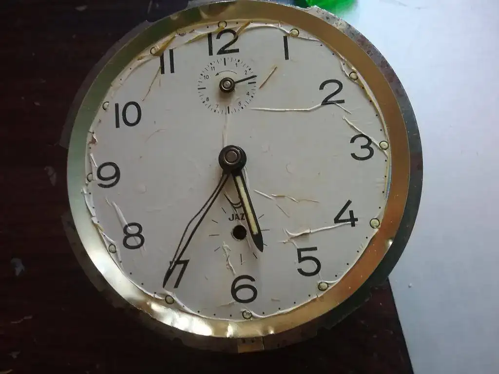

Hola, quisiera restaurar este despertador Jaz
Pero estoy atascado en lo mas simple. No consigo desmontar las agujas, para separar la esfera del movimiento. ::Dbt::
Por las buenas, no salen, y me desconcierta el que, ademas de la parte negra de la aguja, tenga esa otra brillante concentrica. Ya lo he intentado, haciendo razonable fuerza, y no se mueven, ni las de hora y munuto, ni la de la alarma.
¿Sabeis como se desmontan?
Alberto.
van metidas a presión , para sacarlas con una tenacilla o un alicate tirando hacia afuera con cuidado de no doblarlas .
Pues probare lo que dices, pero ya lo he intentado, y te digo que lo he dejado por miedo a destrozarlas, ya que no quieren salir. Supongo que es cuestion de fuerza y de maña.
Has mirado por dentro de la máquina, como se compone el cañón??
No sea que se ajusten desde dentro!!!!
Si, he mirado con la lupa, y no he visto nada raro. Las agujas parecen insertadas en los ejes sin mas. No aprecio ningun medio de sujeccion. Probablemente solo sea que el paso de los años las haya fijado mas de lo normal al crearse un poco de oxido entre el eje y el aro metalico brillante que llevan las agujas. Voy a hacerme con unos trozos de metal unas palancas, tal como sugiere mochuelo, a ver si asi las saco. El miedo que tengo es deformarlas mas aun de lo que ya estan.
