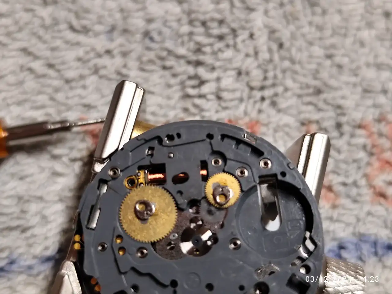

¿Como quito está presilla?
  • Iniciador del hilo Iniciador del hilo Piston
P
Piston
Buenas a todos , me he encontrado está presilla desmontando los engranajes, veo que paredes que tiene un capuchón o algo parecido a presión, pero me da miedo apalancar con un extractor de agujas o algo así por si no se puede volver a montar o no se quita así, si alguien tuviese la amabilidad de desvelarme el misterio
Reacciones: Cacike
Ver el archivos adjunto 2957115
No lo quites, si es lo que creo que es ¿Esas ruedas son de cronógrafo no? si son de cronnógrafo son las que ponen a cero el mismo.
Si efectivamente es un reloj cronógrafo.
Pues entonces eso no se quita. Eso es lo que pone a cero el crono. Si no has tocado un reloj por dentro, el crono no es el mejor para aprender .
