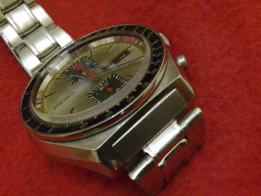

Hace poco me han restaurado (francis) un Seiko 6138-3002. Lo suelo usar con cuero porque no me gustaba nada el armis que traia y que estaba ya un poco viejuno y con holguras.
He visto algún armis nuevo mas moderno y baratito que me ha gustado, pero en estos casos el problema es el endlink. Venden algunos de chapa que imitan al original (creo que el mio era de esos) pero no parece que ajusten muy bien y quedan "bailando".
Como tenía un hueco libre en el laboratorio y la caja vieja(se la he cambiado por una nos) escaneé la zona de las garras y realizando ingeniería inversa diseñe un endlink macizo.
Para probar que todo esté OK lo prototipé en plástico y este es el resultado:
Ajusta perfectamente y no presenta cambios de continuidad en curvatura en la zona de garras.
La he diseñado con una abertura de 9,25 mm para armis con eslabones centrales de 9mm pero se podría modificar a 10 sin problemas. Ahora estoy pensando en mandarlo mecanizar en acero en algún sitio pero no es mi área de trabajo, por bizkaia y alrededores se que hay empresas a tutiplen de mecanizado. También hay empresas que les mandas los planos online y te lo envian. Supongo que saldrá un pico pero igual estoy equivocado. Por eso pregunto en el foro por si alguno sabe de mecanizado ¿que podría salir esto?, ¿donde?

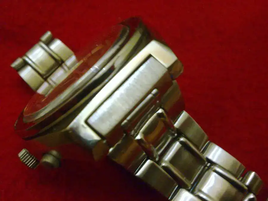

Hace algún tiempo me encontré con el mismo problema en otro 6138, en mi caso se trata de un 0030 "Kakume". Con un mordaza pequeña, una amoladora, un minitaladro tipo Dremel, un par de brocas de cobalto (de 1.0, y 1.8 mm. ), unas limas y una buena cantidad de paciencia, las fabriqué yo mismo. No están perfectas, pero creo que es suficiente.

Ante todo, felicitarte por tan magnífico resultado. EMMO, creo que podrías llevarle la pieza a un tornero en un taller pequeño. Lo que comentas de mandar los planos a una empresa lo veo más para producción industrial y creo que te puede salir más caro. Seguiré el hilo a ver cómo acaba la cosa.
El problema que veo es que para mecanizar piezas tan pequeñas hará falta maquinaria adecuada. Con un fresadora convencional creo que será complicado. Para empezar, a ver cómo te las arreglas para sujetar a la mesa piezas tan diminutas antes de mecanizar. Y qué fresas o herramientas de corte te hacen falta.
