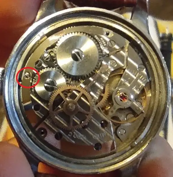

¿Alguien sabe como sacar la corona y la tija de este reloj Mido? Quiero retirar el calibre.
  • Iniciador del hilo Iniciador del hilo RogerSG
R
RogerSG
desde el desconocimiento, a mi me huele como a que girando el tornillito más próximo a la tija
Reacciones: Tasagaste
Yo también creo que hay que aflojar ese tornillo
Reacciones: Kinetic
Que No se te olvide .Aflojar 3 medias vueltas o 1 vuelta y media. Un saludo .
Siempre que nos lo permita, sacar las tijas en posición de hora.
En posición horas??? en segunda posición entiendo ??
si
o sea, en la posición de cambiar la hora, puede ser segunda o tercera si tiene fechador...
