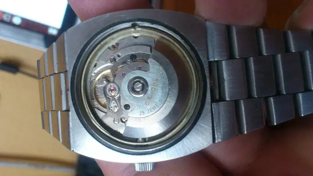

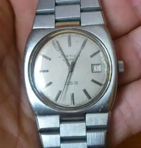

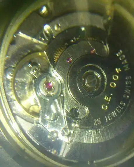

Hola Luis!, aqui te dejo mi Certina DS 3 con un rotor firmado C.E. 004
, ni idea de lo que significa, pero el calibre es un ETA 2872.

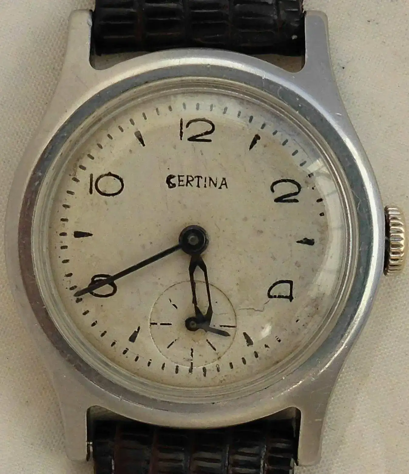

Yo también tengo alguno de esa época. Muestro uno muy parecido al del amigo pinon
Fernando
Hola Fernando, es lo que a mi me mosquea, que todo esta muy bien montado, se ve un reloj con buena calidad tanto la caja, la esfera y el calibre se bastante trabajado, tengo varios como este y no están tan bien terminados. Lo que me extraña son los nº del calibre, e visto varios en Internet que los llevaban y todos parecen de últimos de los 70s que coincide con la crisis a nivel mundial, por lo que me hace pensar que fueron montados por la propia marca para abaratar precios aunque nadie me lo confirma.
