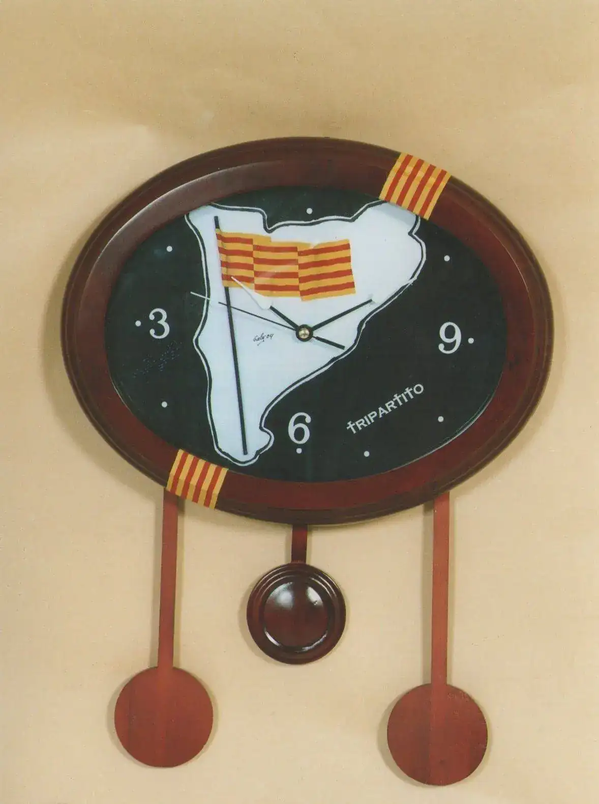

En su día paraba a mi antojo los péndulos del reloj de pared de tres pendulos, que tenía detrás del mostrador, debajo del reloj tenía el calefactor de aire caliente y este al encenderlo la bocanada de aire la dirigía hacia arriba parando los péndulos, los cuales se volvían a poner en marcha apagando el calefactor, con este truco conseguía hacer magia a mis clientes más menudos los cuales no daban crédito.
Lo más curioso es que el péndulo central golpeaba a los dos péndulos gandullones , y estos le bajaban los humos una y otra vez, pero sin conseguir pararlo ya que una y otra vez sacaba fuerza de flaqueza golpeándolos y otra vez a derecha e izquierda, creando un singular toc, toc de tanto en tanto.
