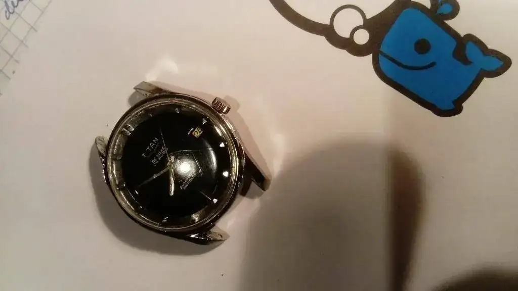

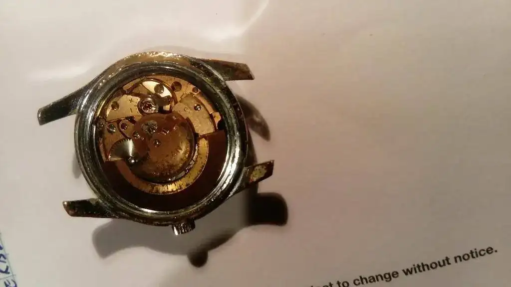

Bueno, me disculpo por mi poca participación en el foro en los últimos tiempos, pero el trabajo manda:-((. Hoy he ido de mercadillo y me he traído esto que (mal) veis, un Titán con reminiscencias polerouter. Tiene una AS 1903 con el rotor desprendido, como creo que se puede apreciar, ya que no ver, en la foto. No ha habido truco: el vendedor me lo ha abierto a instancias mías, pues aunque funcionaba, se oía algo suelto en su interior. Gracias a eso me ha bajado el precio sensiblemente. Anda, pero se para al cabo de un rato, que puede ser una o varias horas. Pues eso, que espero opiniones de los sabios que en foro son acerca de las posibilidades que este angelico --de cuya existencia os he ilustrado-- tiene de una nueva vida en mi muñeca.

Que cosa más rara, se ha partido la masa oscilante, la primera vez que lo veo, ( tanto le queda a uno por ver)
Las esferas negras molan mucho, seguro que no es difícil encontrar donante para dejar perfecto ese bonito Titan.......:ok::
O sea, partida, partida ¿hay que buscar repuesto, pues? Me lo temía. Gracias compañero y vecino.
No, si me gusta por su aspecto. Un plexi nuevo y lucirá bien ...además de una masa oscilante de repuesto, por lo que me han dicho...
Mas que partida está separada, ya que la parte exterior engarza machiembrada a la parte donde se sujeta al calibre.
Puedes intentar soltar la pieza y encajarla o pegarlas una pieza a la otra.
La caja es cromada y está por lo que veo deteriorada, pero mientras el volante esté bien y no tenga ninguna rueda jodida puedes sacarlo adelante.
Un cambio de plexi es barato.
Disfrútalo
Esa masa oscilante aparte de no estar partida, no hace falta soldarla, solo con herramientas adecuadas es volverla a remachar ( de origen vienen remachadas ). :)

Gracias, Vicente. Sí, la caja es cromada y bastante sufrida por la parte donde se suda. En cuanto a la masa no tenía ni idea de que en realidad son dos partes. Por si acaso ya me he agenciado una muy baratita. Cuando esté listo lo mostraré, con mejores fotos.
Gracias, me hubiera ahorrado seis euros saberlo antes. Me he precipitado y he adquirido una.
