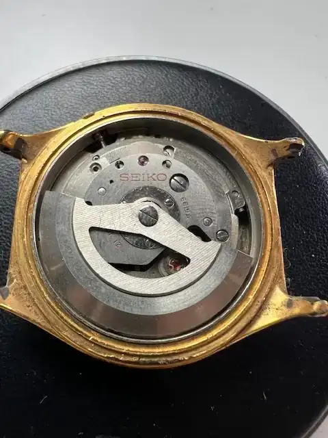

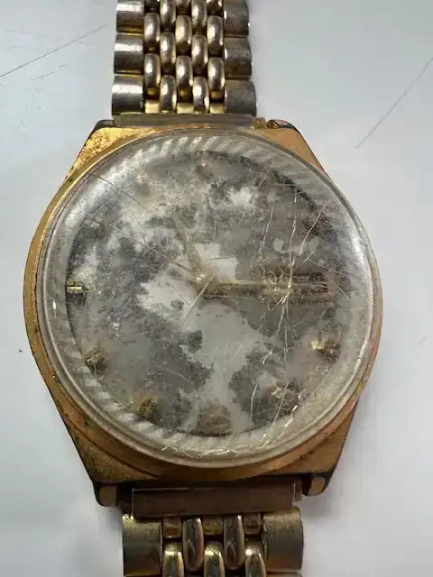

mi vecino me ha regalado varios relojes antiguos que han estado guardados en una bolsa por unos 40 años aproximadamente, porque le he dicho que me estaba iniciando la reparación de relojes. Uno de ellos es el que me lleva a crear este hilo, es un Seiko con calibre 6619A, ya lo he desmontado completamente y parece en buen estado, ya esta limpio y lo estoy empezando a montar.
El problema es que exteriormente esta en un estado lamentable como se puede ver en las fotos, me gustaría cambiarle la caja, porque no me gusta el color dorado, además de estar muy machacada, al igual que la cadena, que directamente la tiré a la basura. ¿Alguien me podría indicar que caja podría utilizar para este calibre?. Con respecto a la esfera no sé que hacer.
Gracias y saludos
Gustavo
Casi te va a salir más a cuenta comprar un reloj nuevo. Si pones en ebay "seiko 6619 case" te saldrán unas cuantas de varios modelos en las que podrás utilizar el movimiento. Luego tendrás que buscar la esfera que case con la referencia de la caja.
Sí, eso había visto, las cajas son carísimas, lo único esperar por un reloj completo averiado para aprovechar la caja y esfera. Desde la India he visto varios vendedores con precios razonables, sería tener paciencia. Por otro lado, no sé si en aliexpress podría conseguir caja y dial para adaptarlo, tampoco soy un purista que lo quiera devolver a su estado completamente original, con aprovechar el movimiento me conformo.
