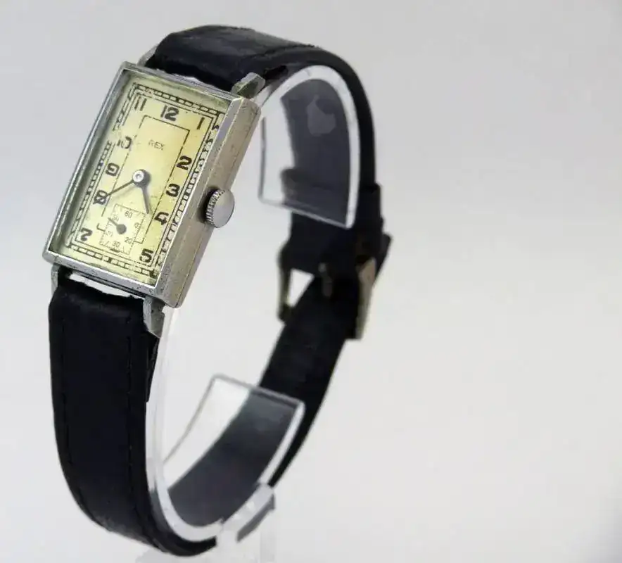

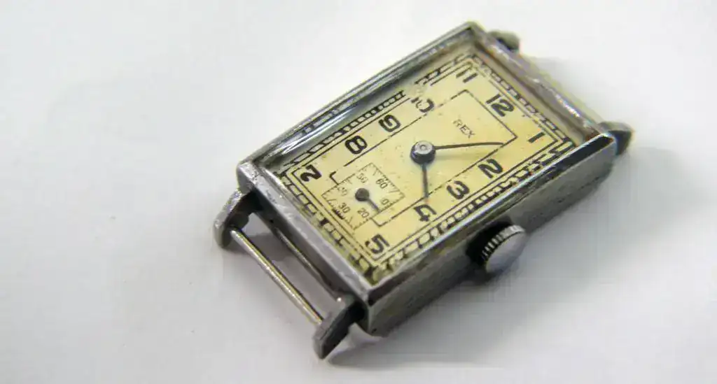

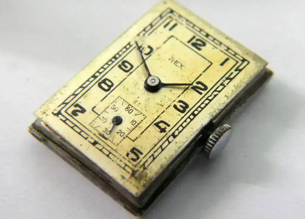

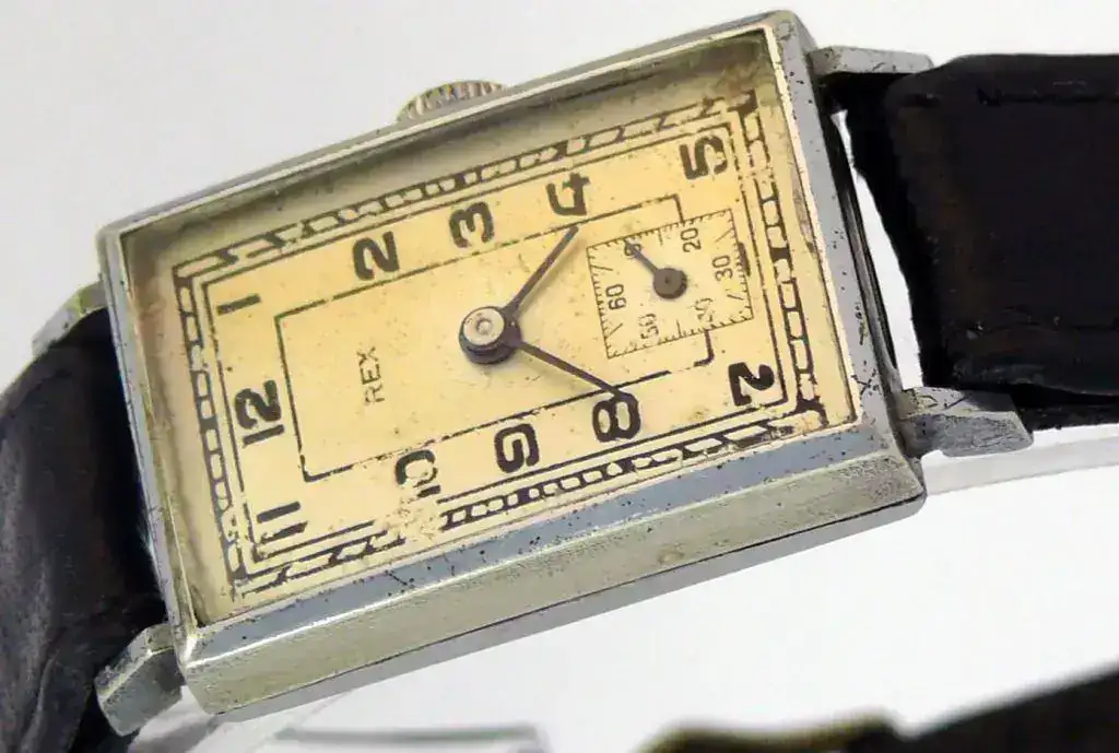

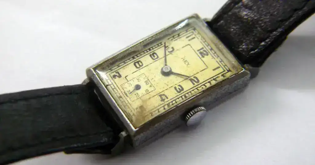

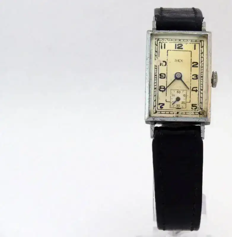

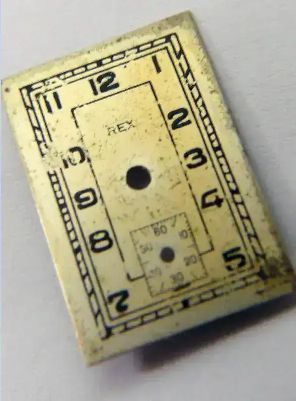

Dans l'annonce, il était lu que l'ancienne montre REX était automatique ....
Où diable sera l'automatique?

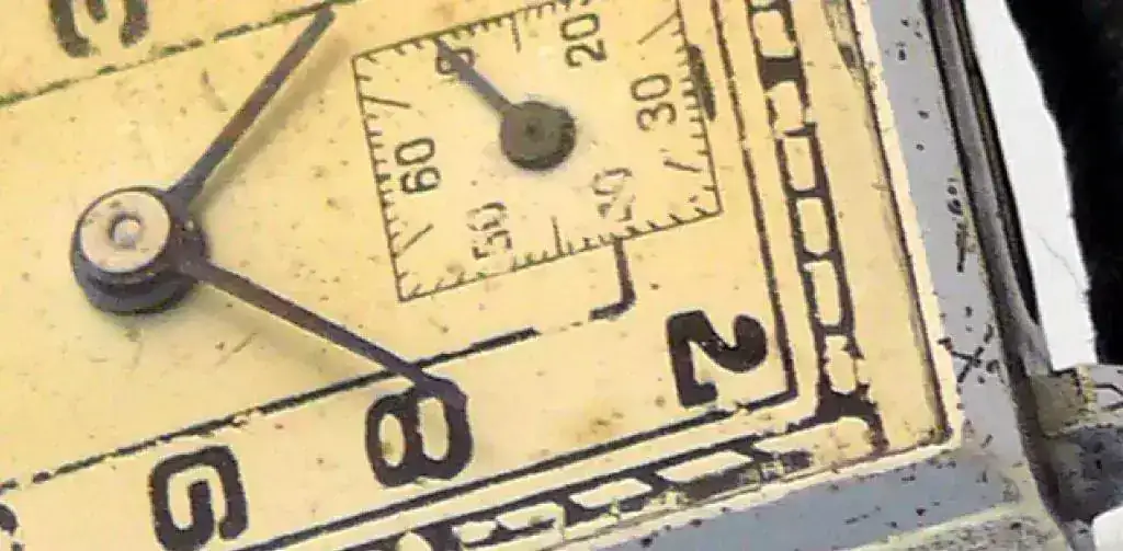

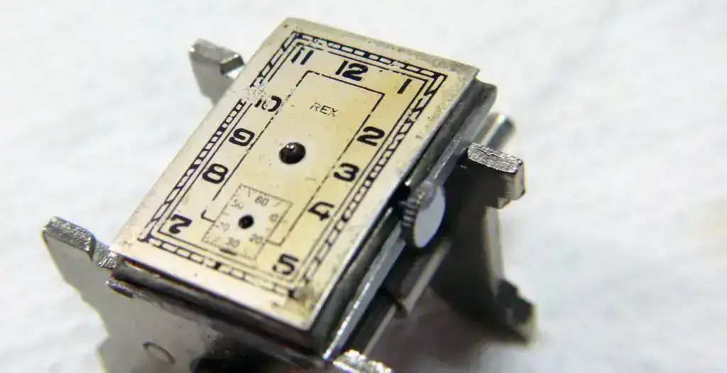

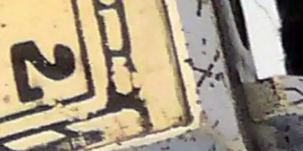

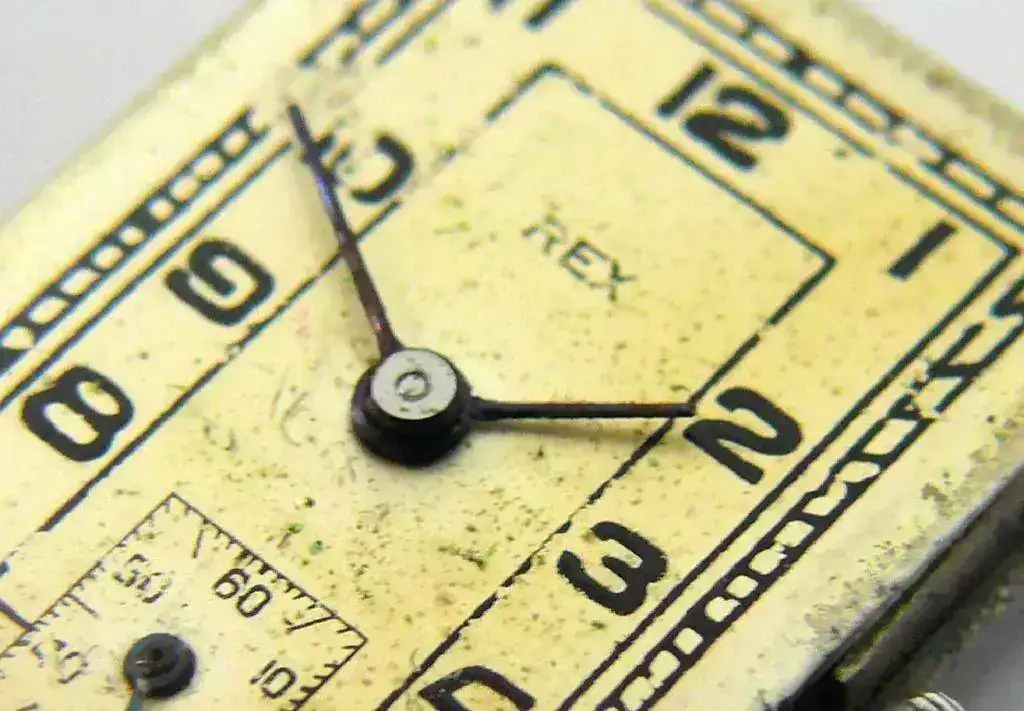

Sur le cadran, il est indiqué quelque chose comme REX

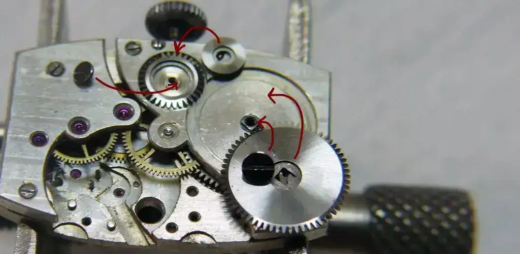

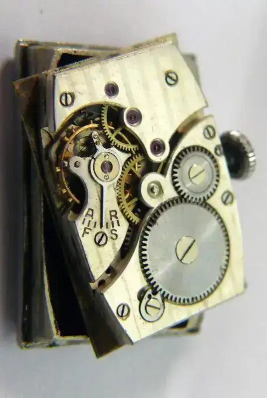

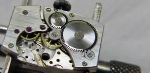

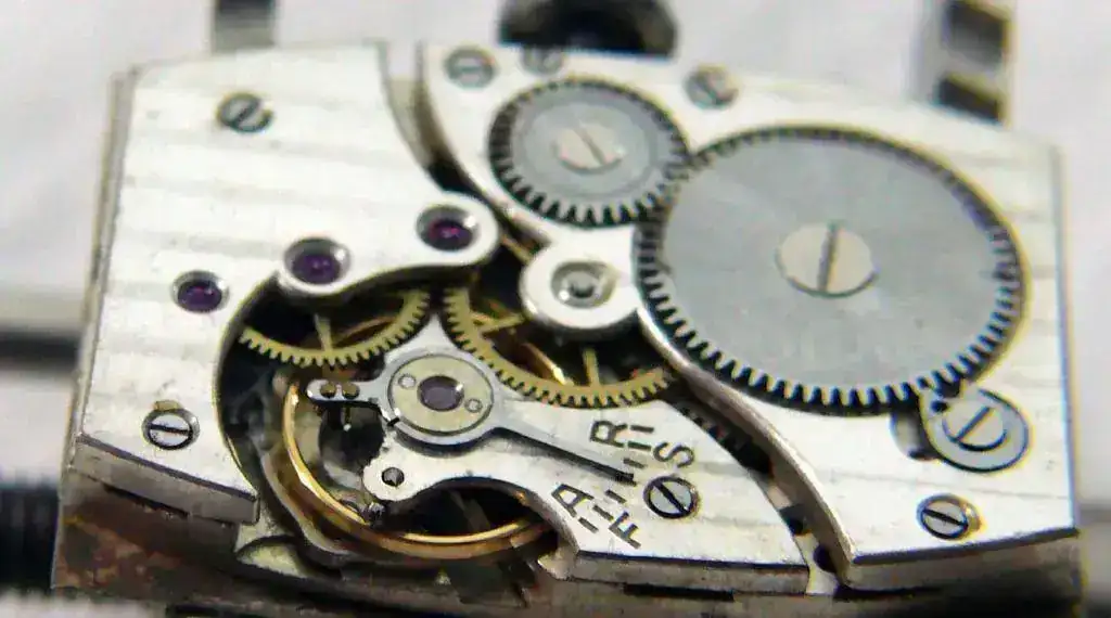

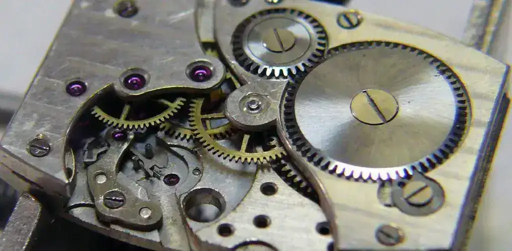

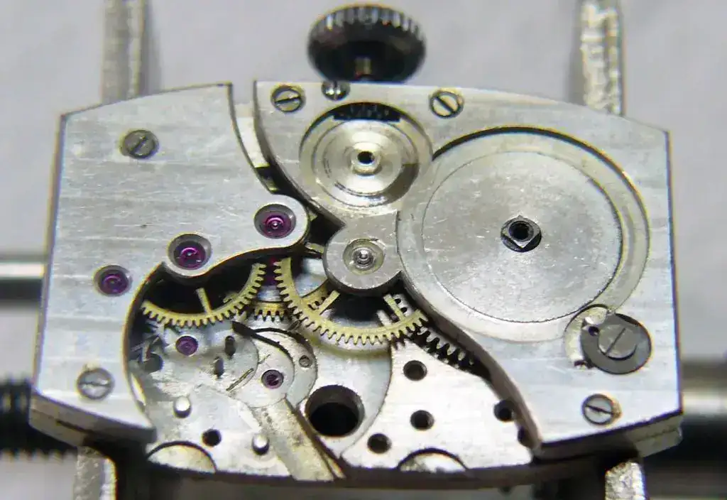

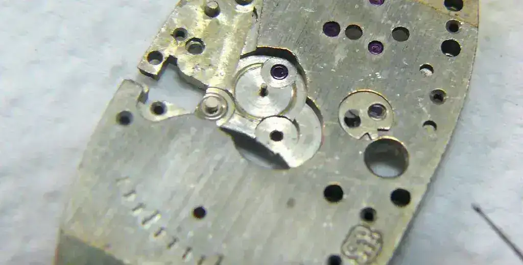

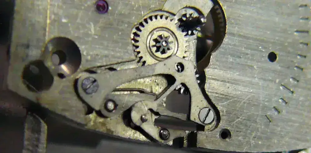

Le beau calibre est un FEF 130
Le pont de volant permet à un design de s'épanouir pour harmoniser l'espace entre les deux roues. Incroyable

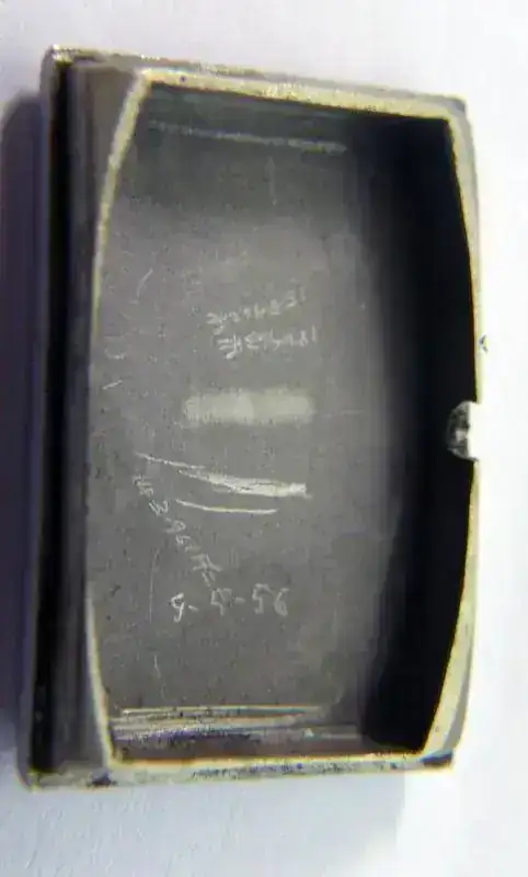

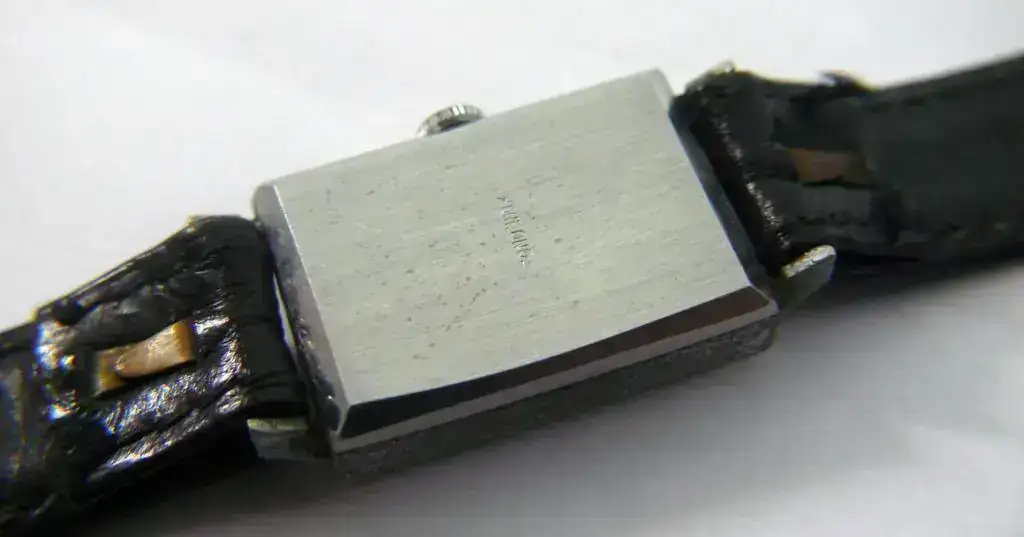

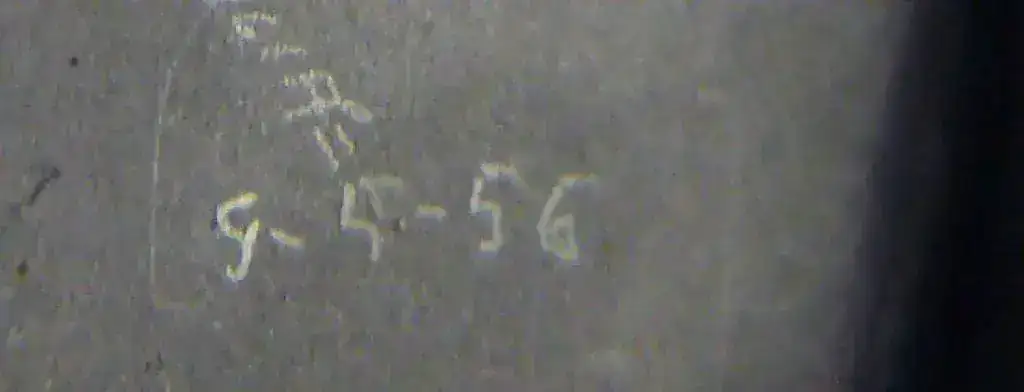

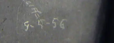

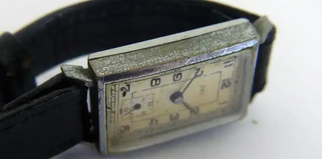

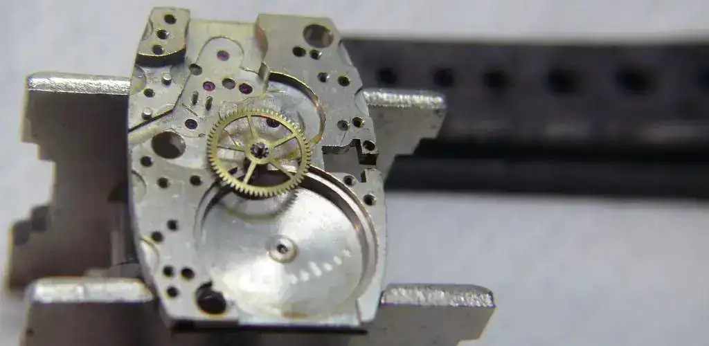

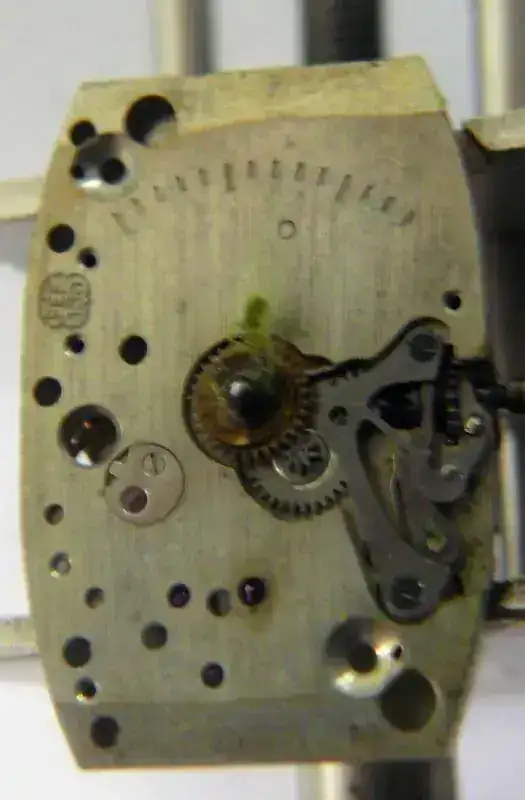

Sur la couverture, plusieurs marques datent des réparations dans lesquelles figure la plus ancienne de 1956

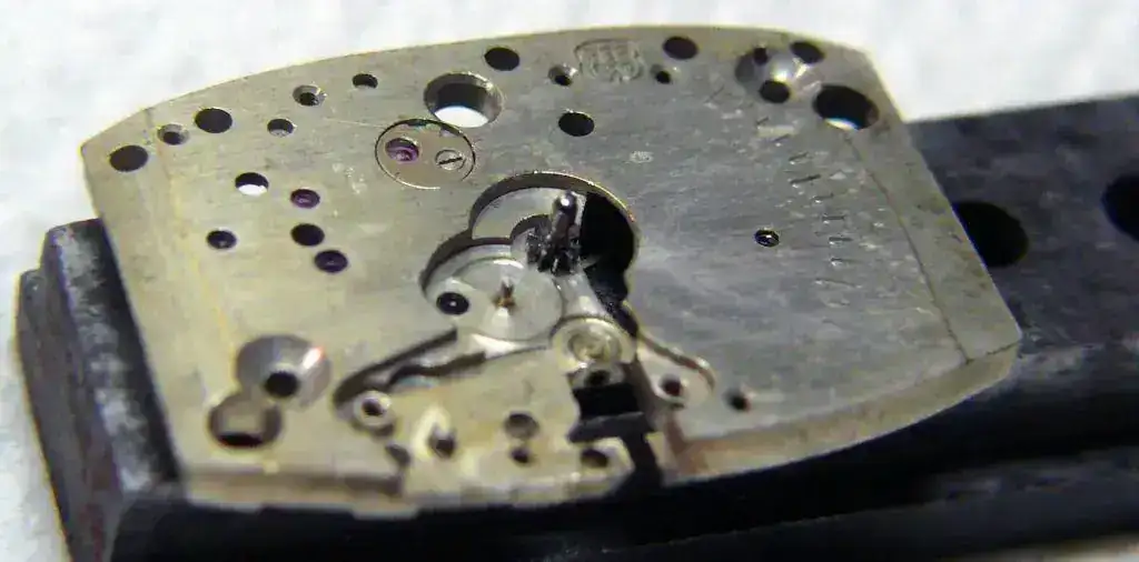

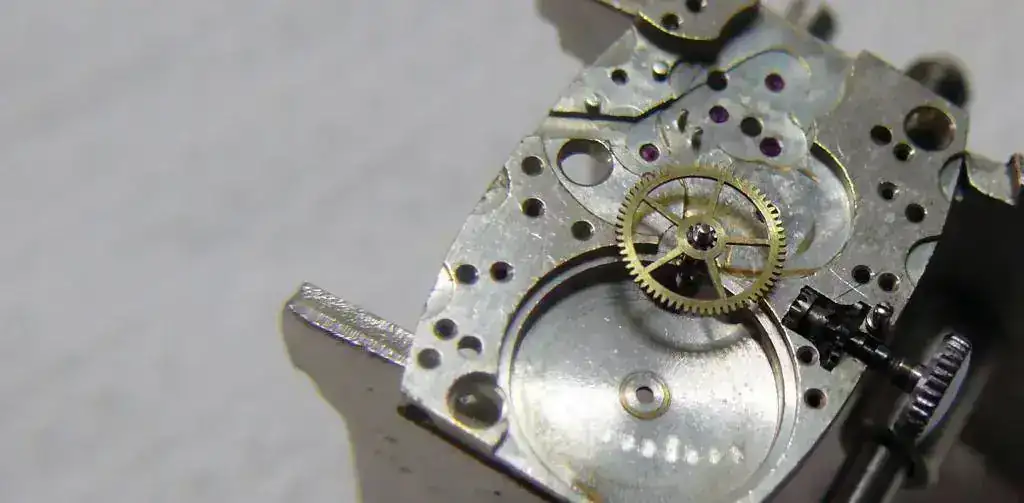

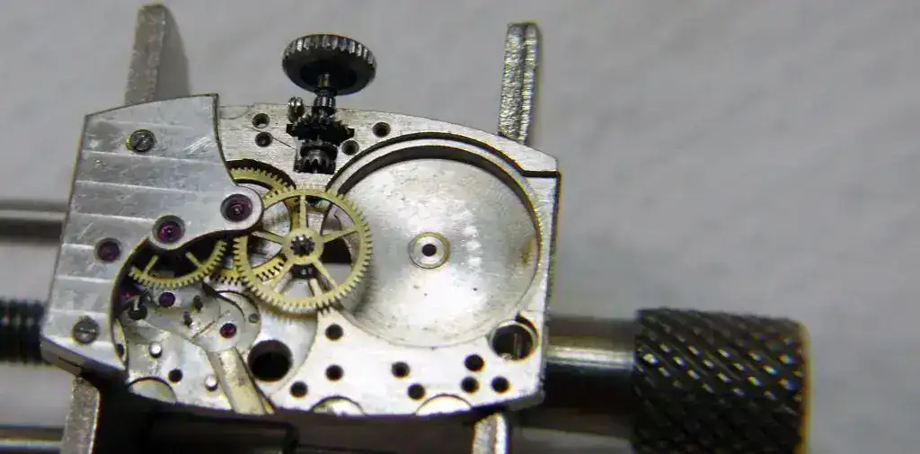

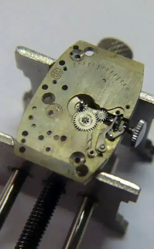

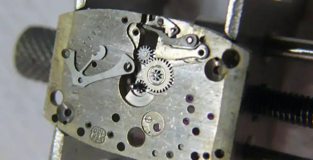

Je retire la sphère

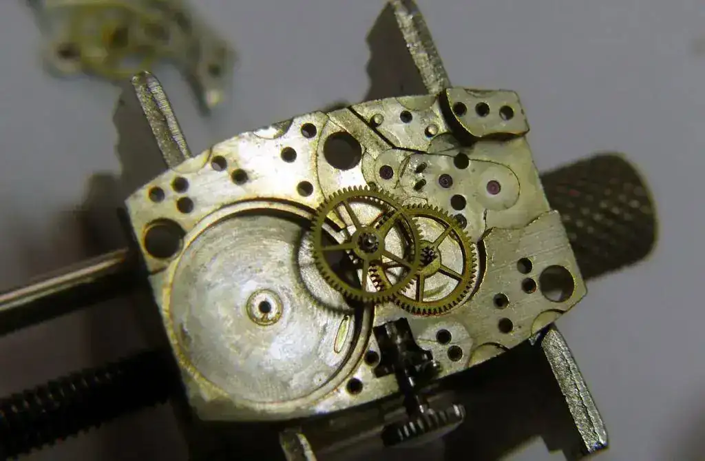

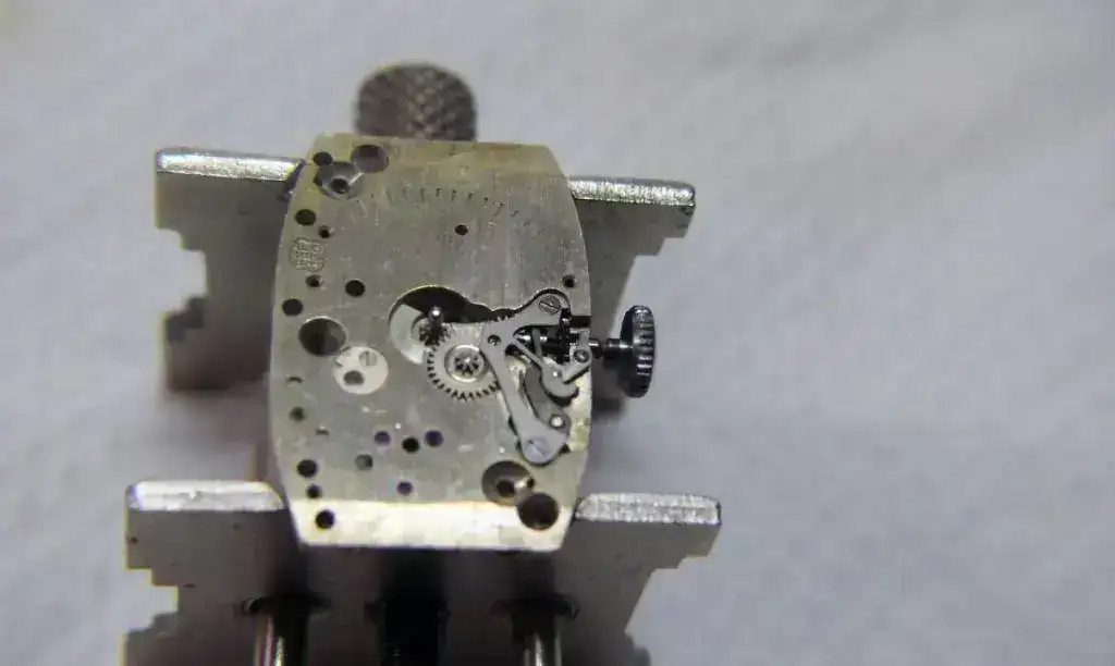

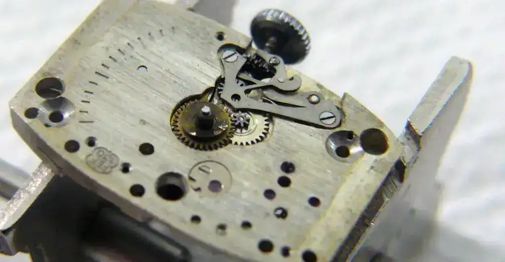

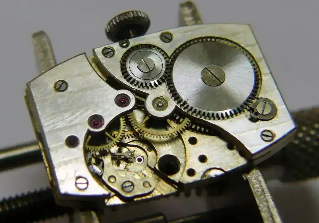

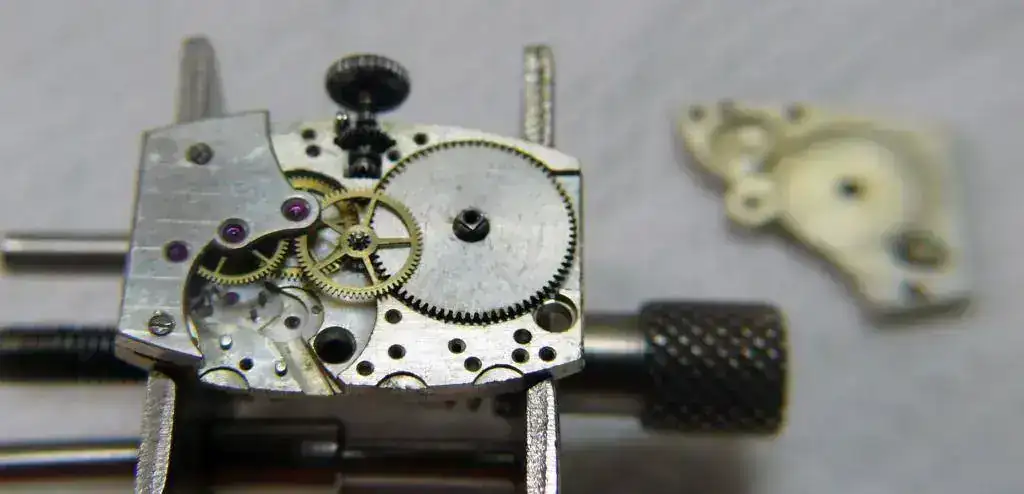

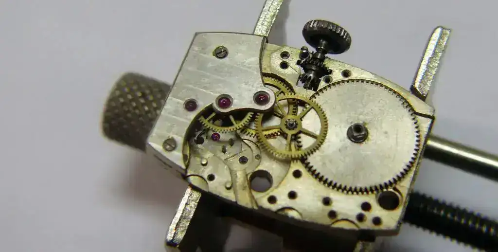

tout le remontoir en vue

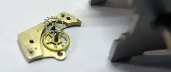

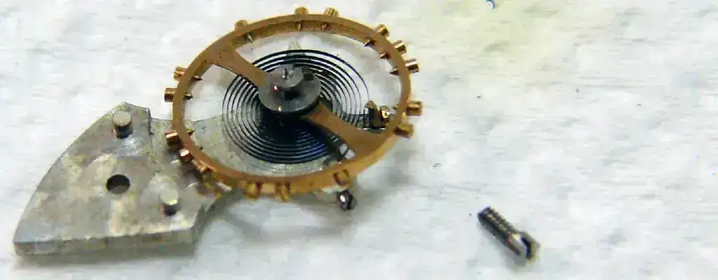

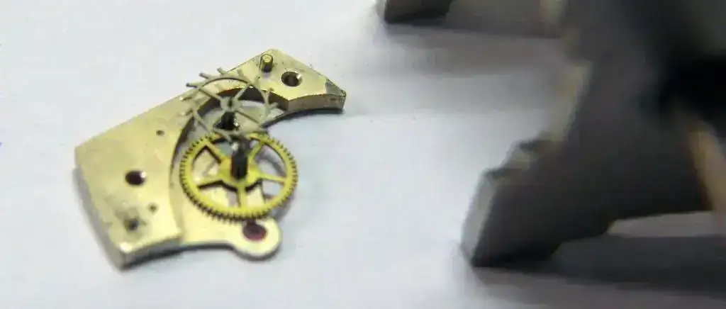

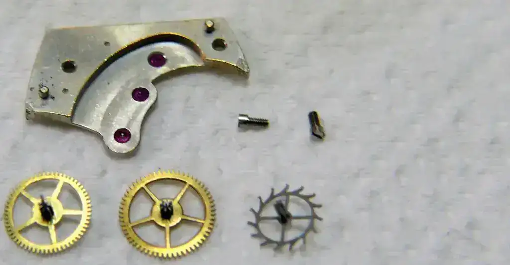

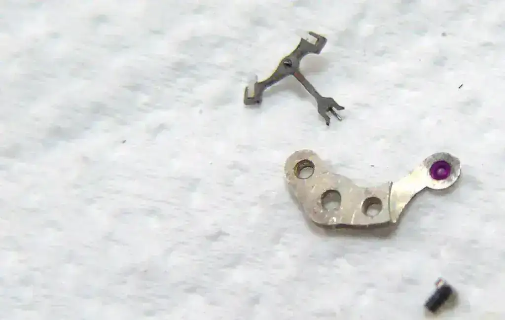

J'enlève le volant, toujours du premier
alors je retire le pont du cerf-volant

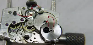

Le pont de tournage ramène les roues

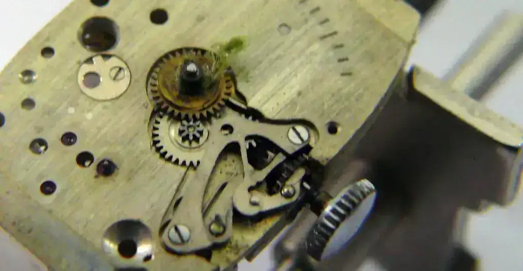

mon appareil photo concentre ce qu'il veut
presque fini de ce côté
Maintenant je prends le reste et à la salle de bain

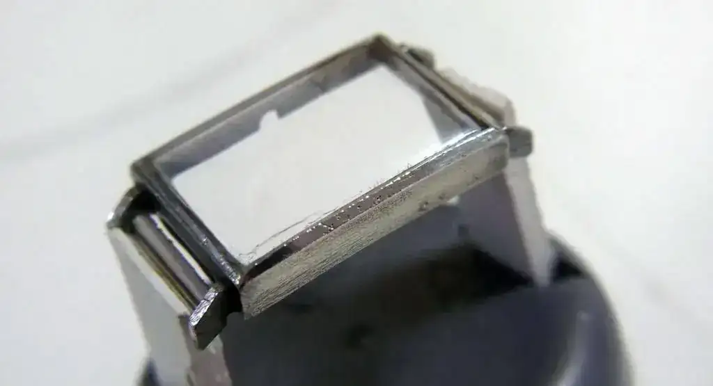

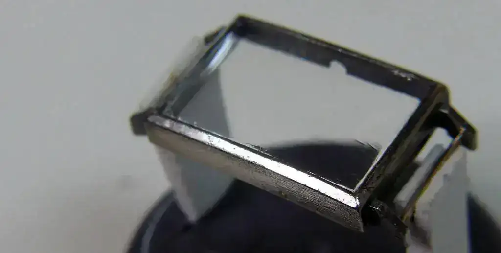

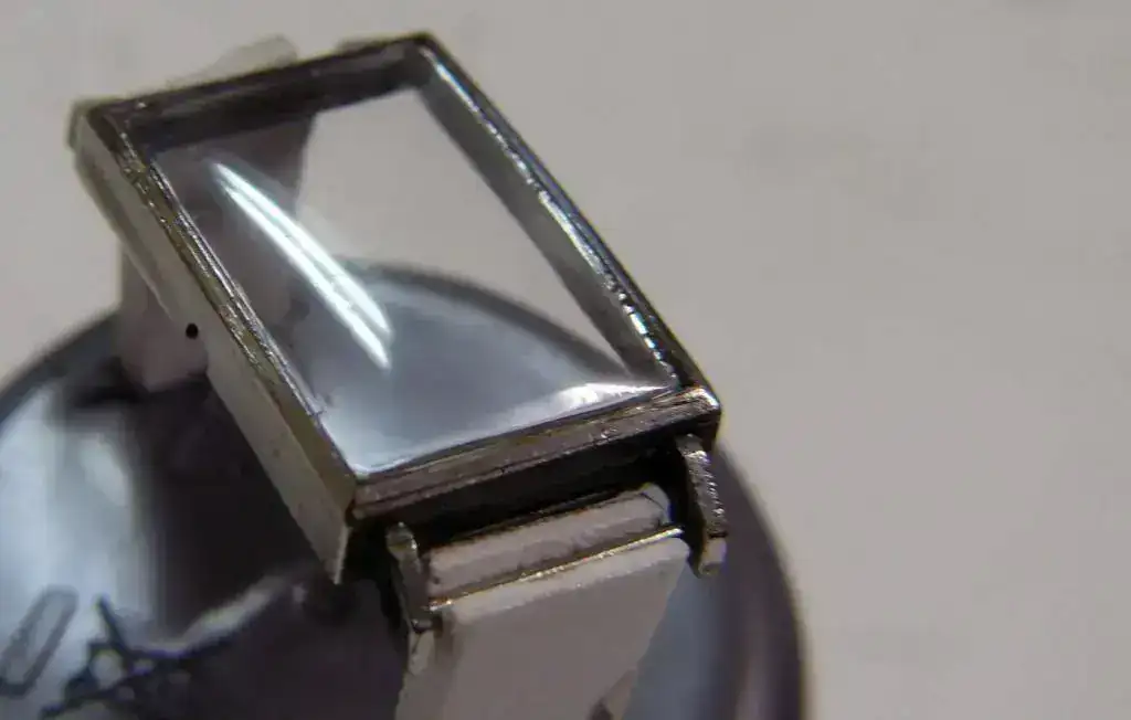

J'ai poli et vernis le verre et la boîte
Le vernis m'a aidé à fixer le plexi sans laisser de trace

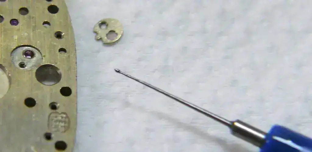

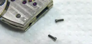

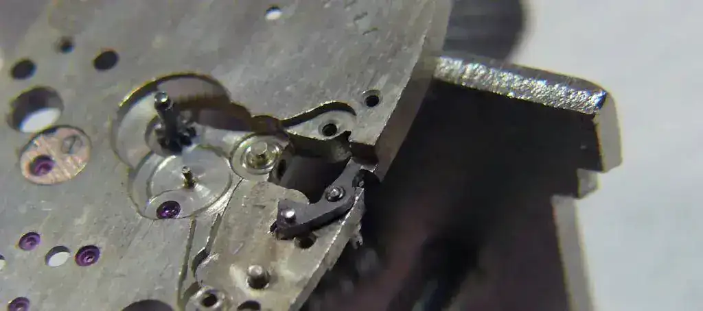

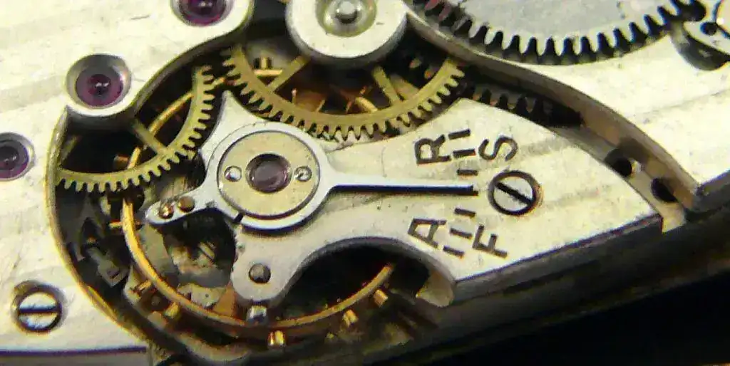

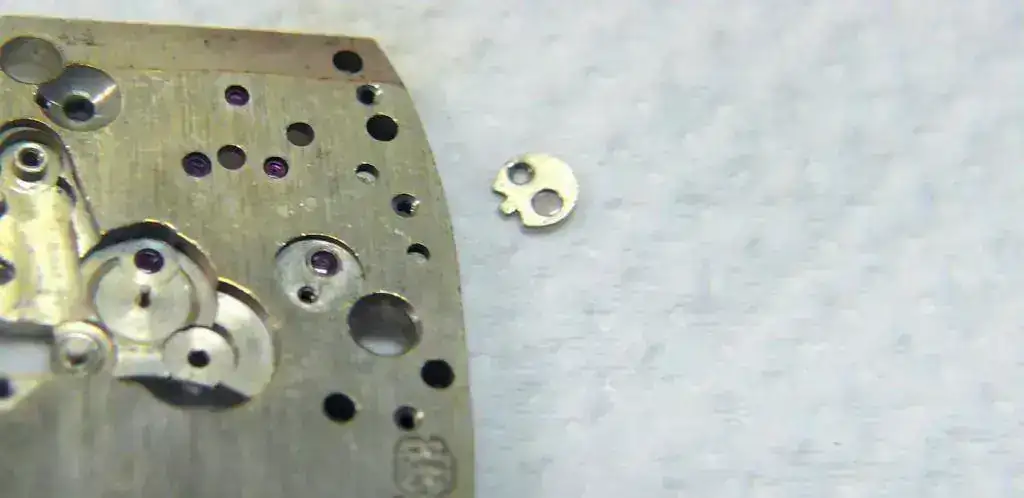

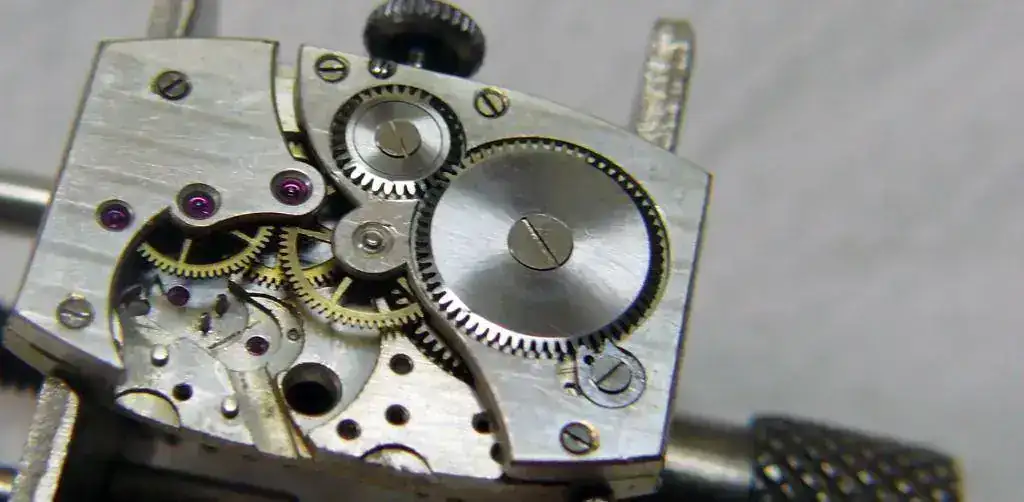

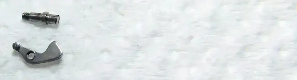

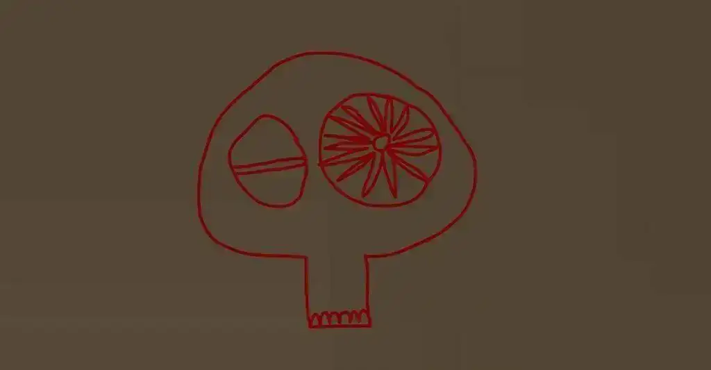

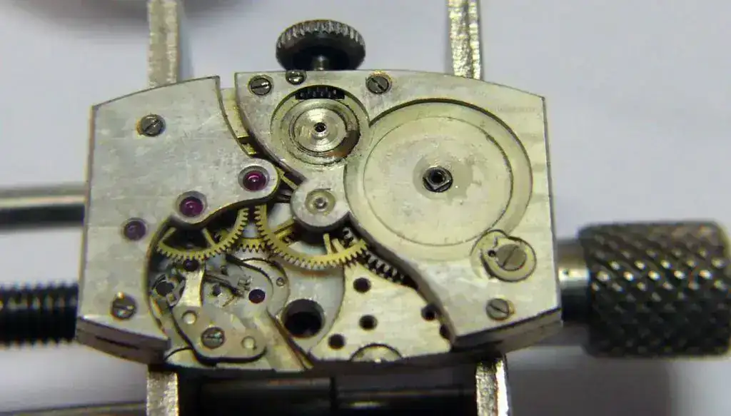

J'enlève le crâne qui cache le rubis du volant et jette une goutte d'huile
Je remets le crâne
Je mets la chausse
Maintenant le pneu et sa vis

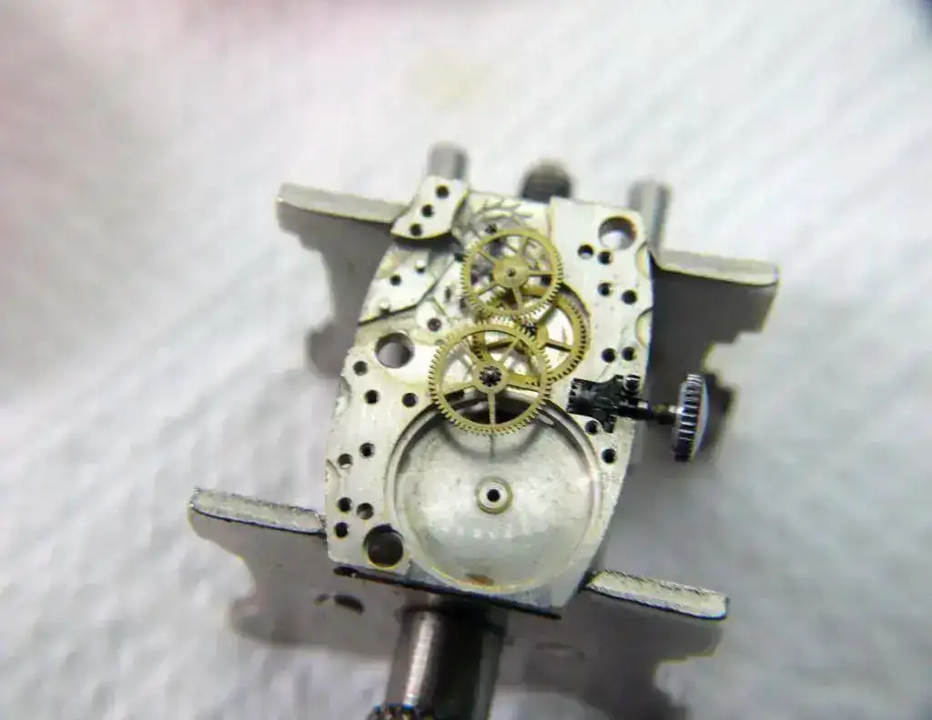

Tous les déménageurs en place
Tournage
monté
une image vaut mille mots

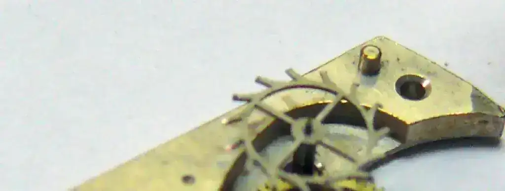

ancre et pont

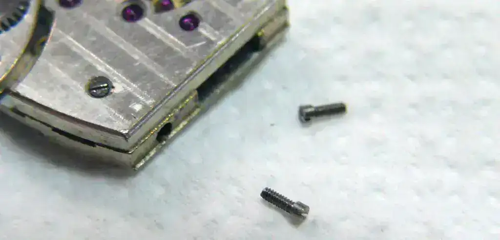

Les célèbres vis de Don Manuel
visage de pomme de terre
Le volant et sa vis, que c'est beau
Aussi beau qu'un chameau

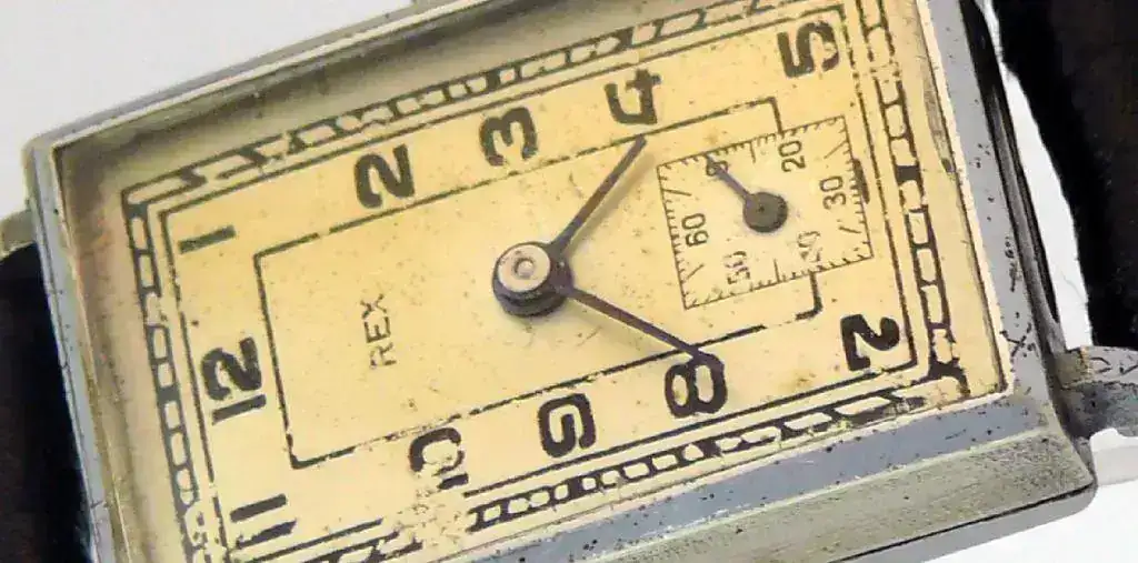

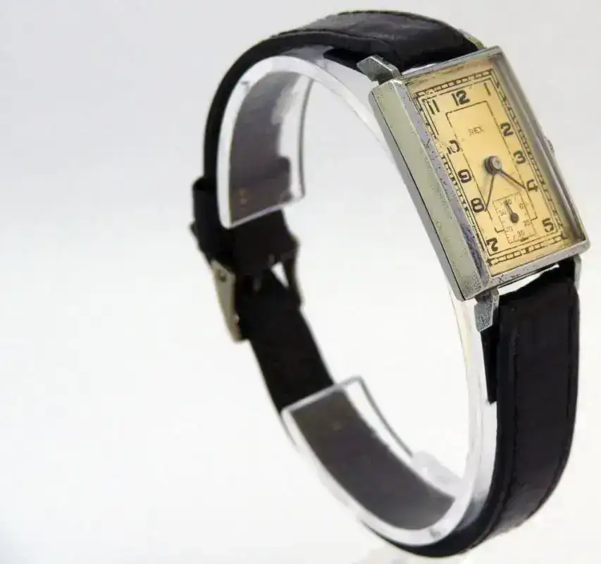

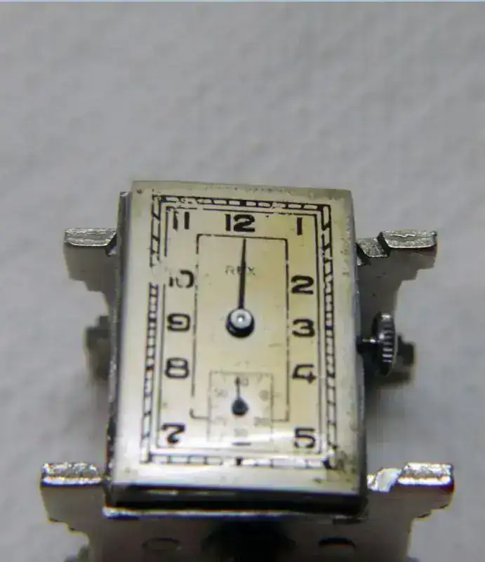

Je remets la sphère, cette fois propre et exempte d'impuretés

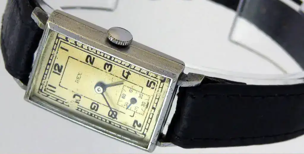

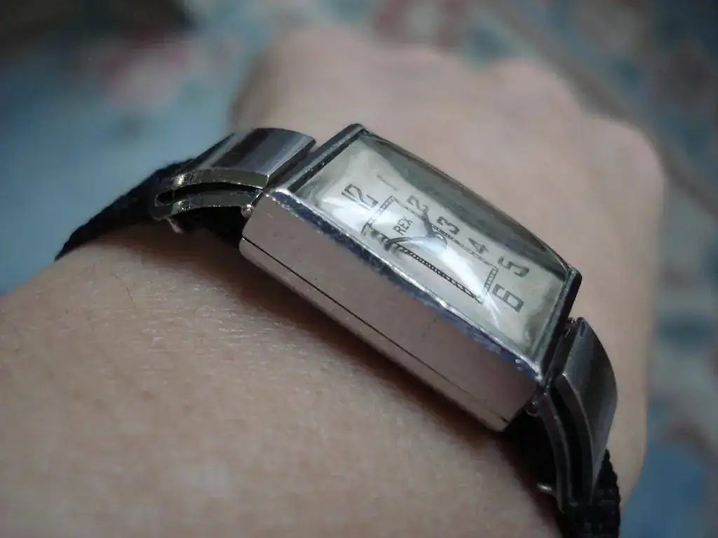

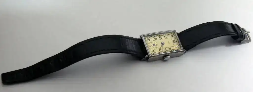

Enfin, l'horloge est comme vous le voyez ...

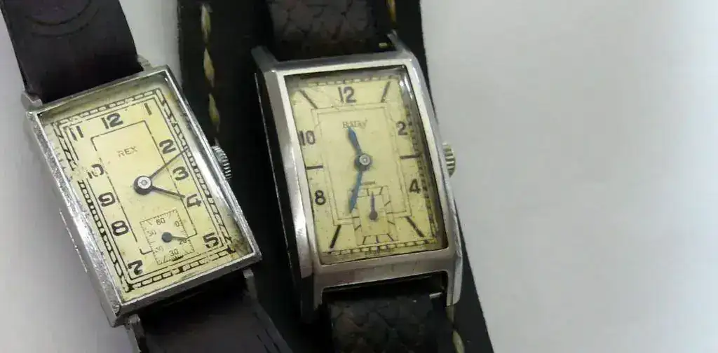

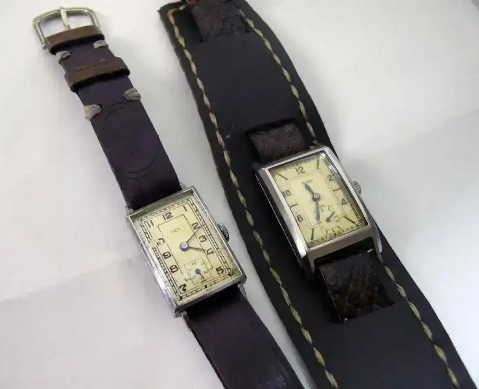

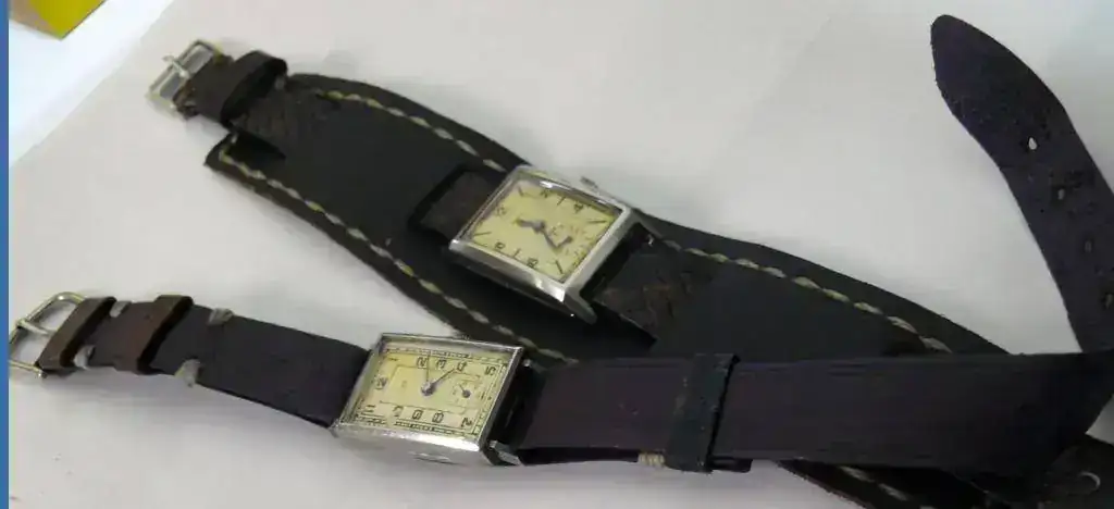

Je mets une sangle en peau de vache teint bordeaux
À côté de lui, la belle Batay avec une peau de serpent et une sangle en peau de vache de VR
Mais finalement, je décide de lui laisser la laisse qu'il portait
Et c'est le résultat final

Por mis deficiencias en el lexico relojero, me he quedado sin poder traducir "crâne" y "déménageurs" y el Google Translator no me ha facilitado las cosas
¿Podrás ayudarme? :bye:
