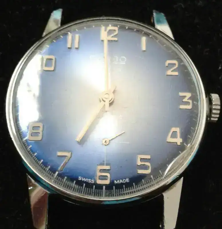

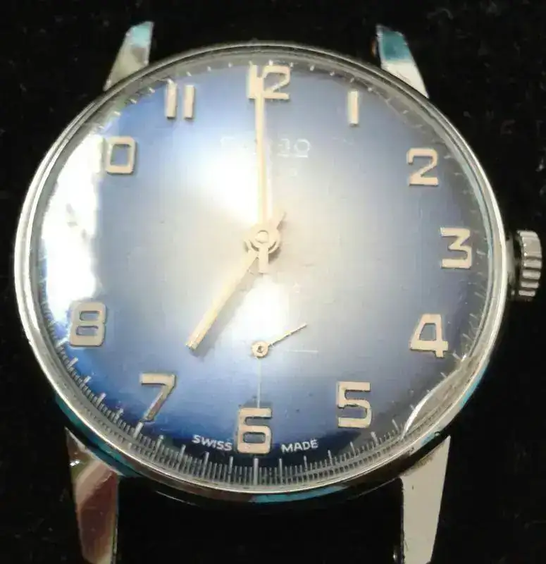

Hola amigos en esta ocacion traigo este reloj de marca desconocida a ver si alguien sabe algo del año tipo de calibre gracias 20140426_185901-1.webp
Que calibre es ??? Y ese simbolo que significa ????? Es antiguo y la marca q tal ???

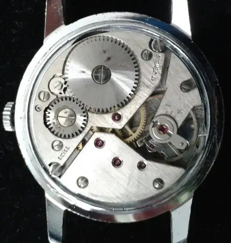

Lo segundo, gracias por poner la foto del movimiento.

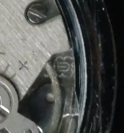

El movimiento es un Unitas (el símbolo que a parece bajo el volante) y el modelo de Unitas pudiera ser un 6310 o familia, un excelente movimiento a mi entender.

El símbolo es del fabricante de la máquina, Unitas, y si no me equivoco es una 6314 o familia, de los 50-60, un movimiento fiable y robusto. De la marca poco te puedo decir porque no la he visto nunca pero te puedo decir algo que me han enseñado aquí: puede ser una marca fantasía o de alguna relojería que encargaban los relojes a Suiza y les ponían su marca: se diferenciaban de la competencia.
Parece en buen estado, lástima el cristal. Pero por poco dinero un plexi nuevo, una correa y a disfrutar

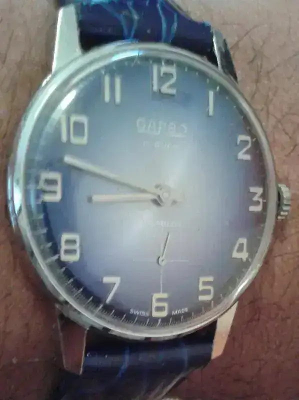

Si que es muy bien el reloj va bien solo q adelanta un poco eso a q se deberá ???????? No pensé q seria tan atiguo no lo parece
Entonces segun el calibre y en q categoria podria puede estar????
Es normal que un reloj de tantos años pierda un minutico o dos al día. De todos modos lo puedes llevar a revisar a que lo ajusten. ¿Categoría? Ten en cuenta que su calibre proviene de los que se hicieron para el ejército en la IIGM, pero hecho después. No sabría decir categoría, es un buen calibre y duro, pero creo que no esta a la altura de otros de cuerda contemporáneos como los que hizo Cyma, Omega, Longines y Certina. Para mi, de los que has mostrado el mejor es el Certina.
Si compras en mercadillo lleva siempre una navaja de relojero, que te dejen abrir la tapa y ver como es el movimiento. Busca restos de óxido, si los hay o el volante no se mueve no comprar. Busca movimientos buenos que conozcas e identifícalos, bien por las firmas como por sus hechuras. Si es algo desconocido, mejor dejar pasar a no ser que valga una caña o un café. Busca Longines 30L, Omega 30T2, Cyma 586k, Certina KF330... vienen siempre marcados.
Tienes la página de ranfft con fotos y datos técnicos de muchos movimientos. En los mercadillos encontrarás Unitas, Etas, AS... que están bien también. Saludos
