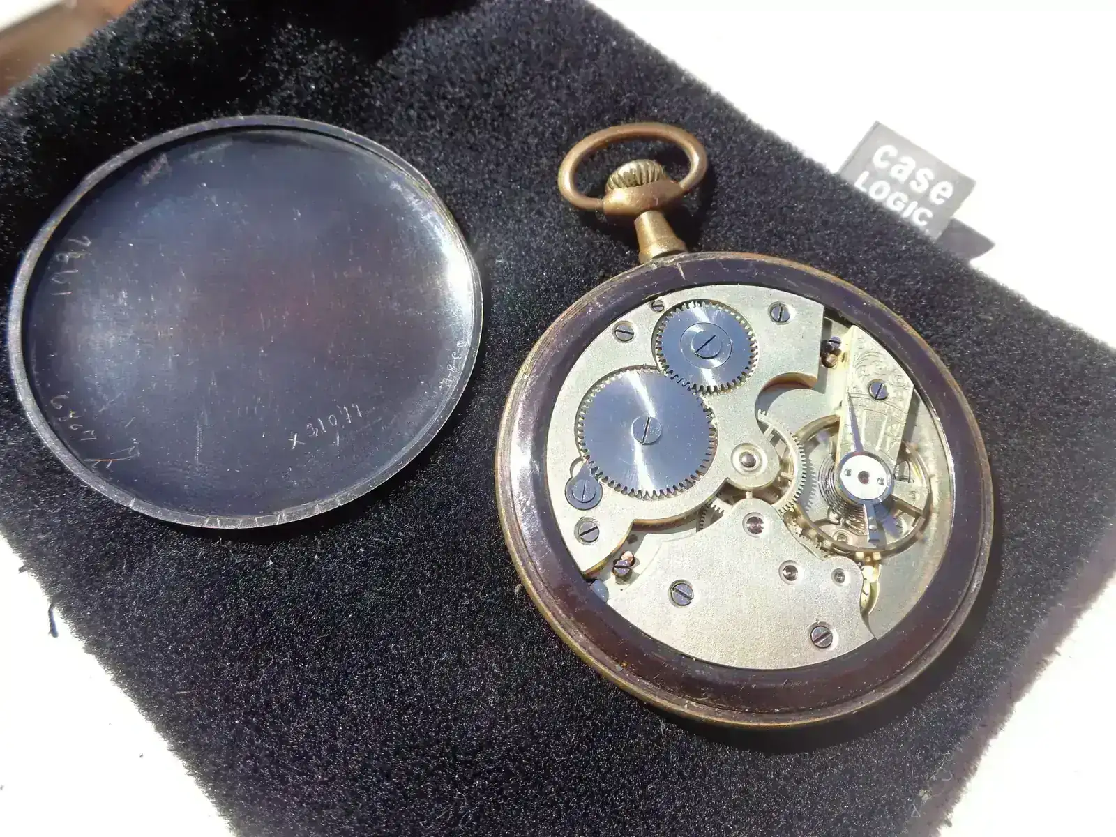

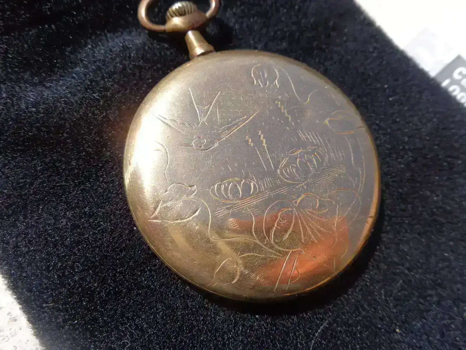

Hola a todos. Soy nuevo en el foro y un gran desconocedor del tema de los relojes antiguos. Pero hace 15 años heredé un reloj de bolsillo que había pertenecido a mi muy querido abuelo materno. Estuvo metido en un cajón durante todo ese tiempo. Simplemente lo sacaba de su funda y lo admiraba de vez en cuando. Pero ahora, de pronto, este reloj me interesa mucho, por su alto valor sentimental y por otras cuestiones que comentaré. Pienso que son un buen ejemplo del factor humano y de todo lo que hay detrás de la vida de un reloj/posesiones parecidas.

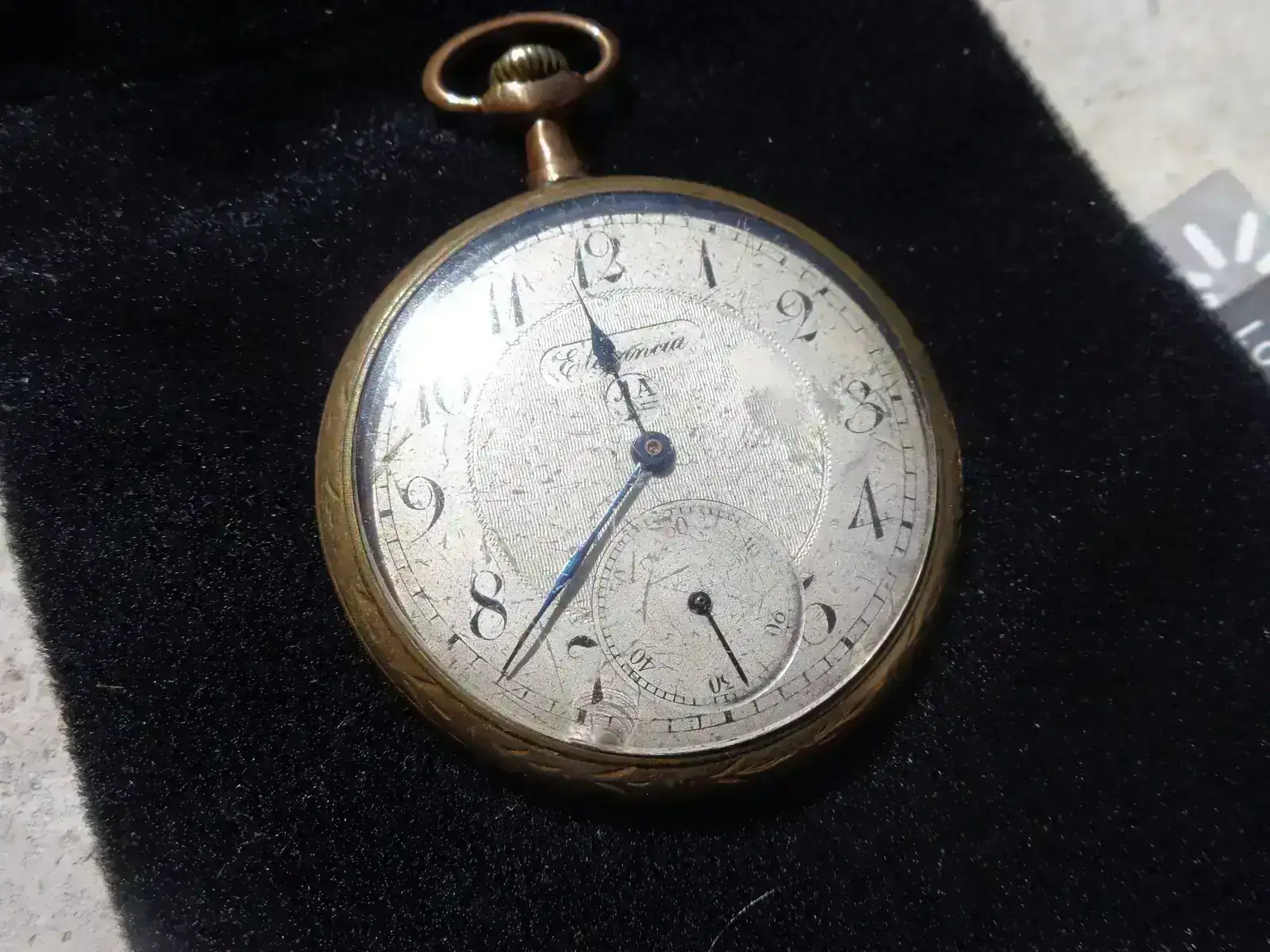

Es muy interesante ver como ciertos objetos pueden seducirnos muy poco a poco (y las personas también). Por ejemplo, tanto yo como mi madre supusimos que el reloj no funcionaba. ¡No sabíamos darle cuerda! Pero el otro día lo busqué en Internet y, gracias a YouTube, aprendí a hacerlo. Para mi sorpresa, el reloj parece estar en muy buen estado (excepto el cristal que está horrible) y sólo se adelanta 1 minuto, más o menos, al día. La segunda buena noticia fue saber que algunas partes del reloj son, probablemente, de oro. ¡Yo había pensado que eran de bronce! Nunca imaginé que el oro de buena calidad pudiera ensuciarse tanto... Lo he limpiado con un buen limpiametales y ahora ya queda reluciente (pero sólo por detrás). Espero no haber destrozado una interesante pátina... Mi tercera alegría, gracias a Internet, fue descubrir que es un reloj suizo. Su fabricación yo la databa en torno a 1900 o así (ya me diréis los expertos si tengo razón) y pensé que pocos fabricantes de relojes de calidad debía tener, por aquél entonces, España. Aunque sigo estando sorprendidísimo por la marca Elegancia 1a. ¿Por qué en español y no en francés? ¿Quizás el señor E. Sagne-Geiser de Sonvilier, Suiza, tuviera lazos con Iberia? Por último, me ha agradado ver que el mecanismo del reloj cuenta con varios rubíes. Yo observo 6. Que por lo visto no son muchos, según Internet, pero al menos ya dicen algo.
Mis preguntas son las siguientes: a) ¿Es un reloj de cierta calidad? b) ¿Es de, aproximadamente, el año 1900? c) ¿Es normal que funcione bien después de haber estado más de 50 años olvidado y sin mantenimiento en el joyero de mis padres? d) Muchas otras cuestiones, pero prefiero no abusar de vuestro tiempo. Aunque cualquier información adicional me sería de gran ayuda.
Os dejo algunas imágenes del reloj en cuestión y también de su antiguo propietario, mi abuelo, que era médico de la Marina Mercante y viajaba con frecuencia a Nueva York y a Cuba. Este reloj ha cruzado, a bien seguro, más de 100 veces el Océano Atlántico. También, como referencia, un reloj similar (aunque superior) que actualmente se vende en eBay de Estados Unidos. Obviamente, pienso que el comerciante se equivoca ya que atribuye su Elegancia 1a al relojero francés André Monnin lo cual no es verdad (según todas mis pesquisas).

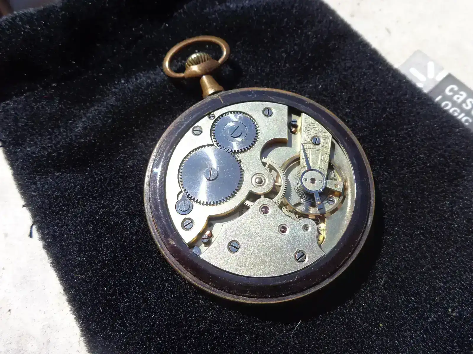

Yo creo que de cierta calidad es, lo único que no lo haría funcionar mucho hasta que te responda alguno de los expertos del foro. Tiene el ajuste puesto en retrasar a tope por lo que parece que marcha muy rápido quizás por falta de amplitud, lo que indicaría que necesita un servicio

Así lo haré. No le daré más cuerda. Ya sospechaba que esa piececilla con una aguja era el ajuste de la marcha del reloj. ¡Gracias por confirmarlo!

Bonito reloj y mejor recuerdo sentimental. El reloj no tiene partes de oro y la calidad del mecanismo es más que justita... Su conteo de rubís debe ser de 15. Es un movimiento genérico suizo que se utilizó en muchas marcas de principios del 20. Si lo quieres conservar bien, yo lo llevaría a un buen relojero para que lo limpiase y aceitase de nuevo. Esa reliquia familiar bien lo merece! Ese comerciante no se equívoca, ya que fue el último en tener la marca registrada a su nombre.

Me parece la voz de un experto y, por lo tanto, lo doy como bueno. ¡Muchas gracias!

Su nombre es debido a que esta marca se debió concebir para el mercado hispanohablante. Los grabados en el interior de la caja son de relojeros que en algún momento lo repararon.

1A, de primera categoría, como muchos relojes llevaban el "de Luxe" o "chronómetre" si serlo realmente... era una manera más para enganchar clientes.
