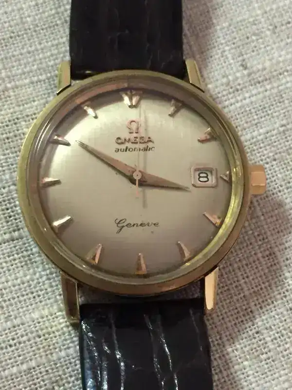

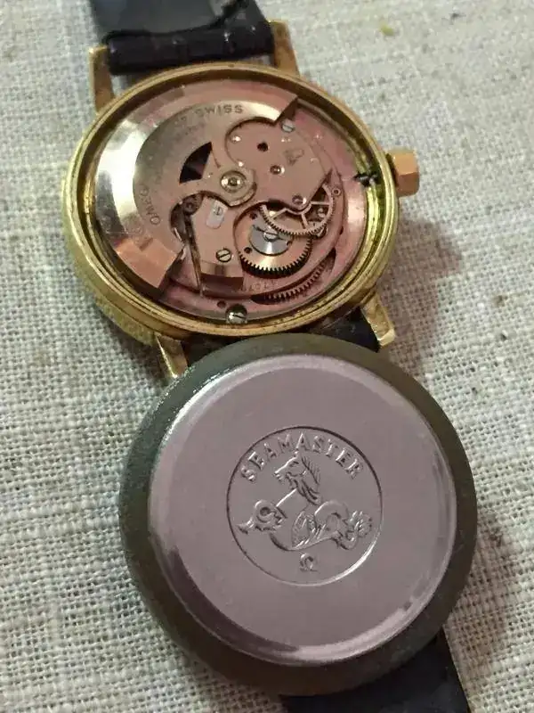

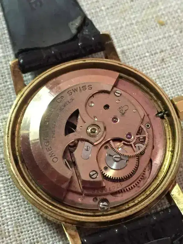

Hola, aver si pueden ayudarme, llebo poco tiempo coleccionando relojes y llego ami hace poco un reloj omega cal.503, el problema es que en la esfera esta escrito que es el modelo geneve, pero en la tapa trasera esta grabado el simbolo de seamaster. Investigue un poco y creo que este calibre se monto tanto en la serie geneve como seamaster. Imagino que el dial o la caja no seran los originales, hay alguna forma de saber como salio montado ese calibre en su dia ?? Porque una caja seamaster con un dial geneve, imposible que salieran juntos en su dia cierto?

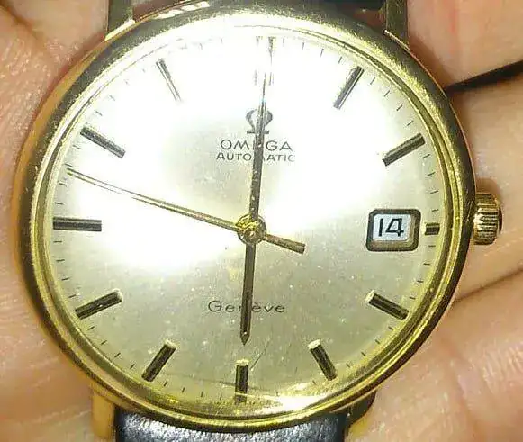

Yo tengo la suerte de poseer uno, Omega Géneve, calibre 565 y oro macizo.....una verdadera maravilla, funciona a la más pura y absoluta perfección.IMG-20180614-WA0012.webp

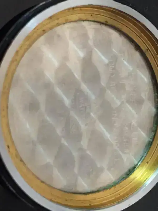

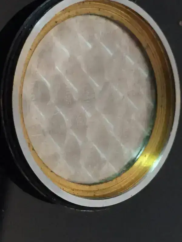

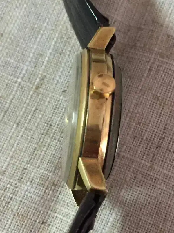

Acabo de subir las fotos del reloj, aver si alguien puede ayudarme a decir que tengo.
Pues tienes un Omega con movimiento 503, con una esfera que la habrá repintado el hijo chico del restaurador entreteniéndose y una caja rara, rara, rara (para mi que no las he visto nunca con el fondo de acero y el suplemento de metal) aunque no se ve nada de bien lo que dice dentro.
El movimiento desde luego es magnífico.
Creo que esta hecho con diferentes piezas procedentes de relojes omega de diferentes modelos
