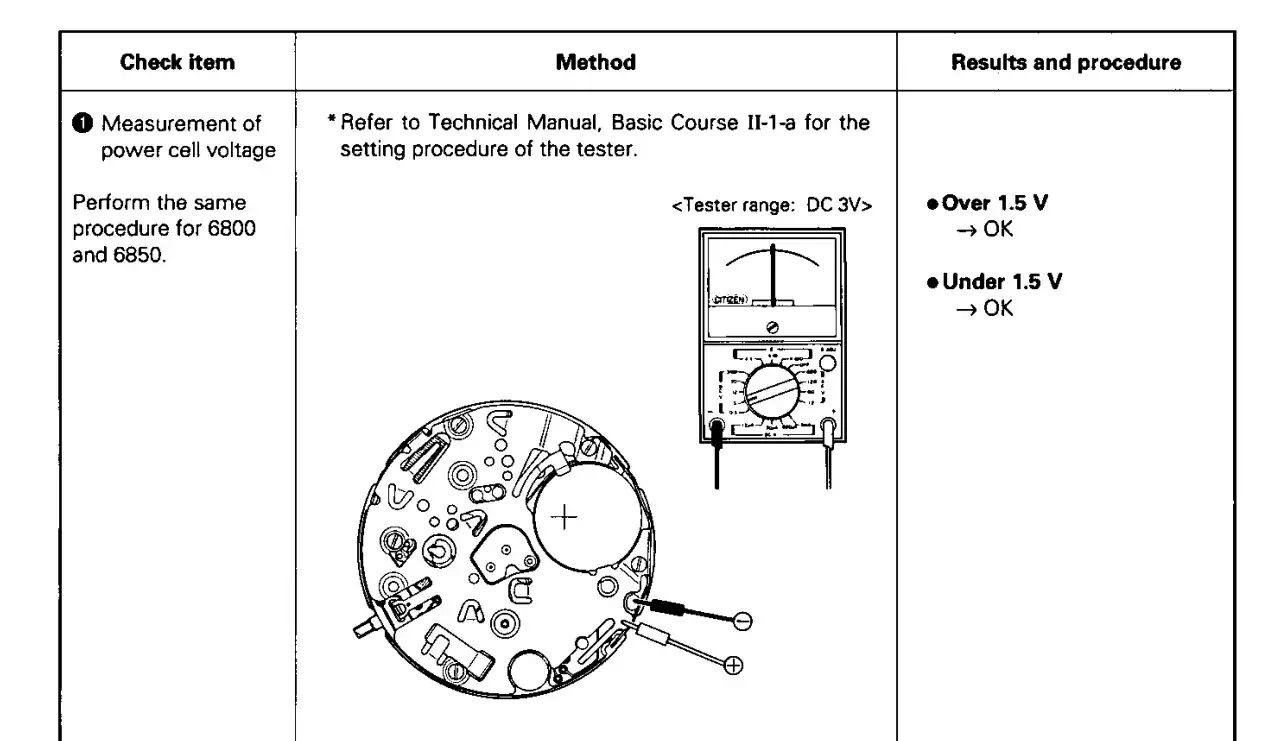

He rescatado un Reloj Bulova del año 94 que usa un Miyota 6W50, que me regaló mi santa Madre y quería devolverlo a la vida. Los botones funcionan y los modos cambian bien (lo he cuidado mucho siempre, pero he estado como 18 años sin usarlo).
Le he comprado una pila nueva, pero tras cambiársela, veo que la tensión que da entre negativo y positivo según el manual, no es de 1.5V, sino de 0.27V. Lo estoy midiendo así:
He probado a hacer el reset dos veces con las pinzas en el pin AR, pero no consigo que resucite.
¿Algún consejo?
