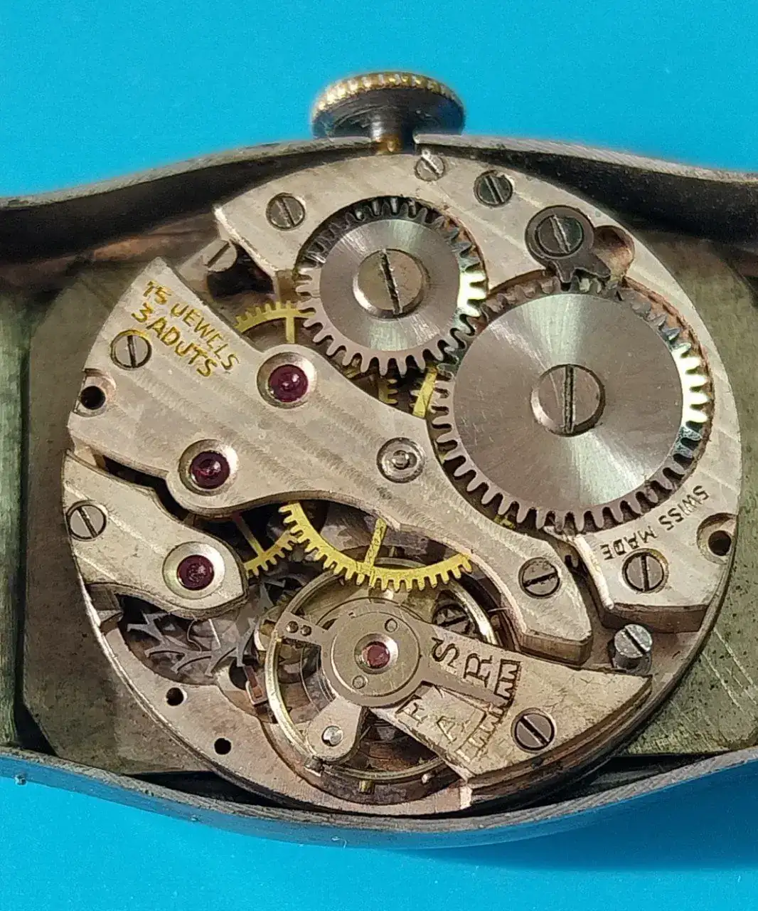

No hay ninguna referencia impresa en el movimiento. Tiene 15 joyas, unos 23 mm de diámetro y debe ser anterior a los años 40. He mirado un montón de fotos de Ranfft de movimientos con esas características y no he dado con él.

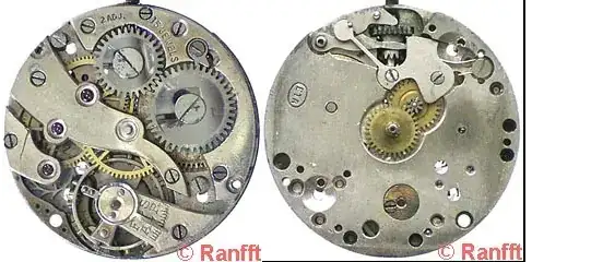

Lo más parecido ha sido un ETA 390.
¿Alguna idea?
Sí que es parecido al ETA320 o al 788, con diferencias notables. Puede pertenecer a un Eterna tipo tank de los 30´?

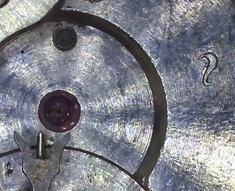

¿Seguro que no hay nada debajo del volante?

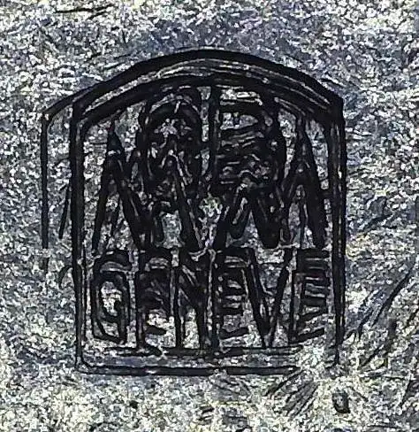

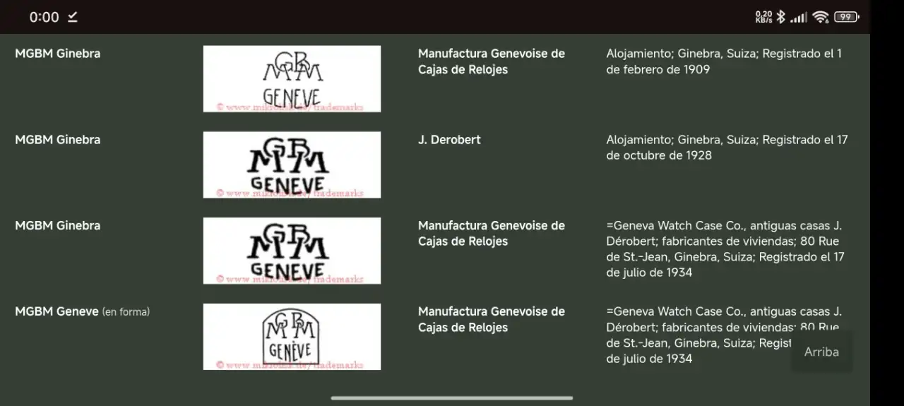

El reloj no tiene ni marca en el dial. Es tipo tonel (tonneau). Tiene marcas de servicio del año 37. En la caja, por dentro, aparece esta marca mal estampada.
Bajo del volante solo aparece este "2", o lo que sea.
Tiene pinta de ser un reloj "a granel". El movimiento no lo veo de mala calidad para la época. Le falta la aguja del segundero pequeño y no sé por dónde tirar para buscarla. He visto decenas de relojes en Ranfft de ese tamaño, anteriores a 1940 y con 15 joyas. Y hay muchos parecidos.
Me debes cinco mil pesetas Torrente
En cuanto al movimiento puede ser un "ebauche" una base de un movimiento al que se le haya añadido alguna ¿diferencia?
