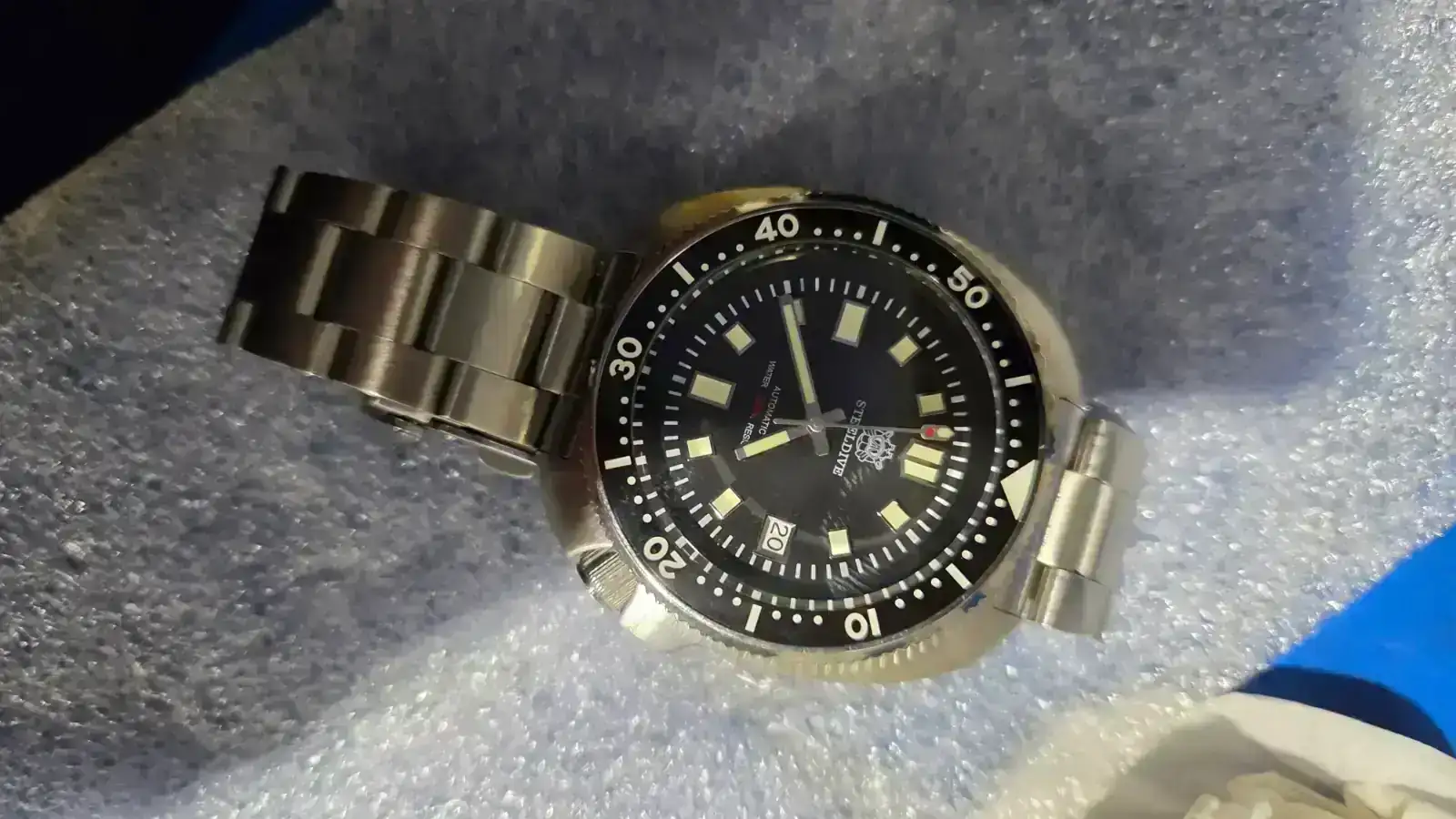

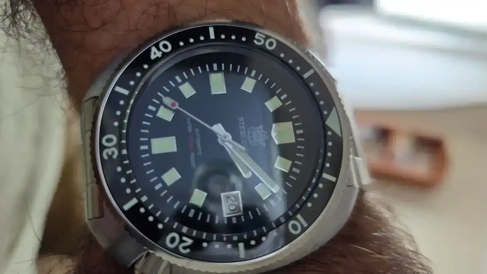

Hola. Pues adquirí un steeldive ( el que tiene nombre de un capitán) que lleva el movimiento NH35 famoso de Seiko. Pues desde que lo tengo con el movimiento en la muñeca se para casi siempre en la misma posición. Con la aguja de los segundos uno antes de las 12. También aunque le de remonte manual, nunca aguanta el número de horas de las especificaciones, aguanta 2h. Pues ese es el problema. Soy nuevo en este mundillo, y me gustaría que me ofrecierais algo de ayuda, a ver que puedo hacer o como se puede resolver. Gracias.

muy buenas:
el reloj se ha llevado un golpe?
igual tropiezan las agujas, puedes hacer una foto de las mismas en ese momento en que se para?

Hola, la verdad es que no soy consciente de que se haya llevado ningun golpe.
Remonte, lo que marca el movimiento, entre 40 / 50 vueltas, aproximadamente.

Problema de agujas sueltas. Chocan y se para el reloj. Si te quieres ahorrar la pasta en relojeros o el tiempo en trastearlo, lo devuelves y santas pascuas.

Yo también apuesto por que rozan las agujas entre ellas o con el cristal, me ha pasado dos veces. Es desmontar y montarlo otra vez en condiciones. El problema es que no se cuanto te ha costado el reloj pero un relojero te cobrara unos 35 o 40 euros en el mejor de los casos, que menos, al final la operación lleva un rato. Mira de devolverlo. Y no pierdas por esto la ilusión por la afición, en Aliexpress se ahorra porque no hay control de calidad ninguno, es un riesgo que se corre en estos relojes baratos, pero no siempre pasa
