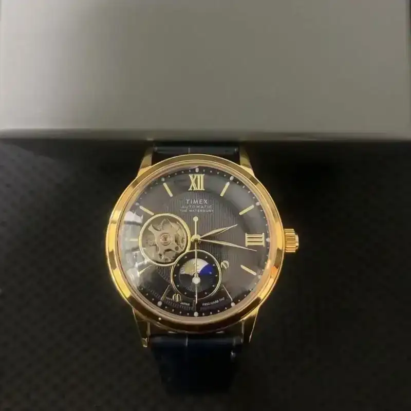

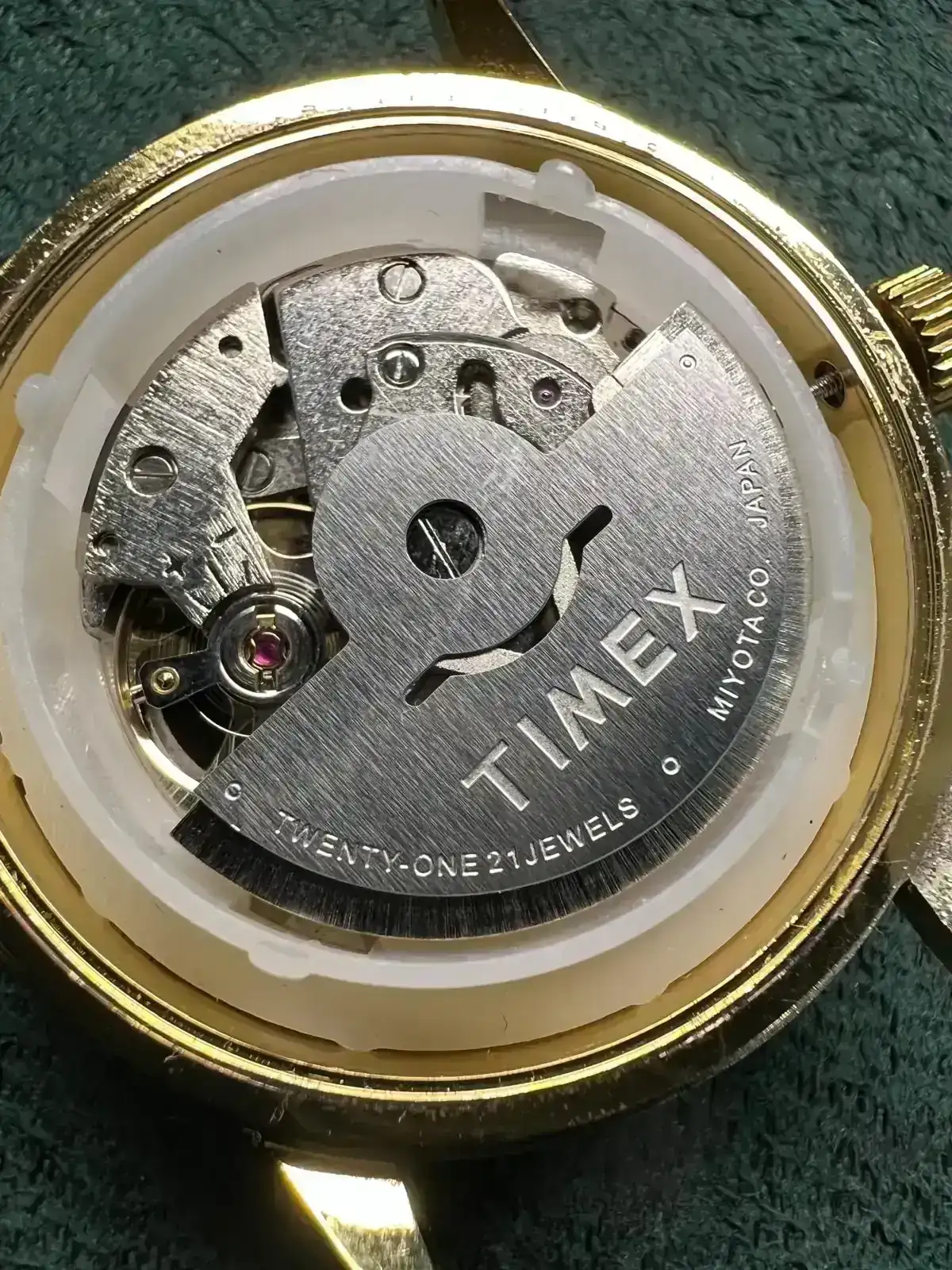

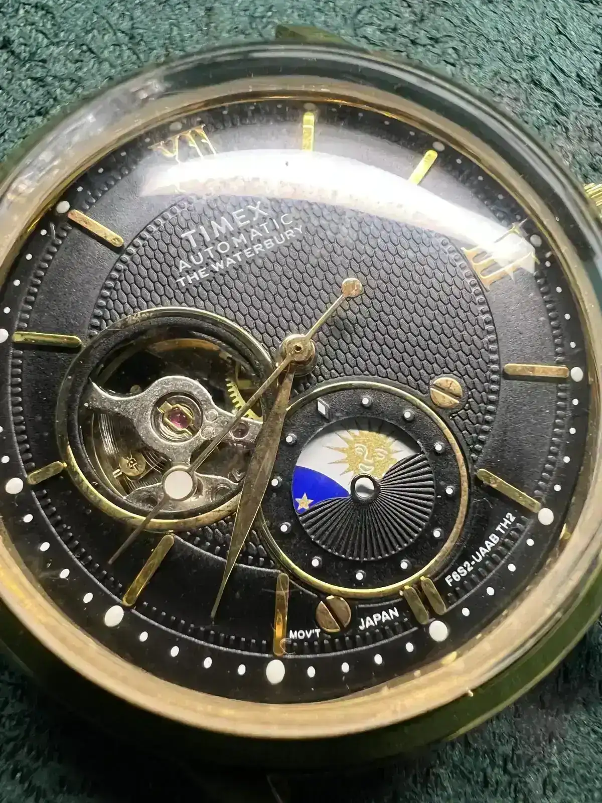

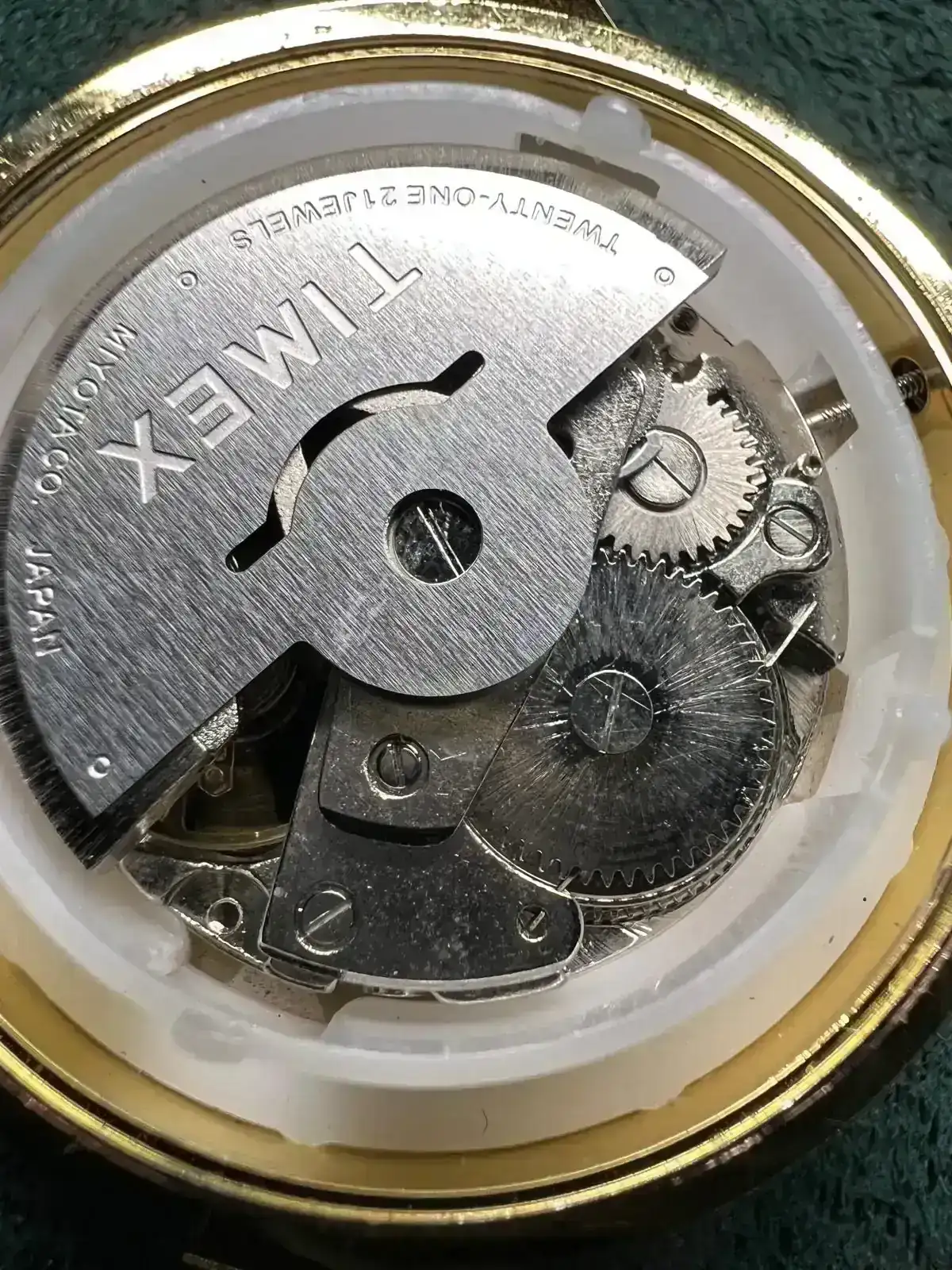

Buenos días ¡¡¡
Tengo este movimiento, qué necesito poner manecilla nuevas....pone Miyota pero por alguna razón me da que no ....me parece más de los chinos ...DG...alguien sabe que modelo es???
Gracias de antemano ¡¡¡

Tiene pinta de ser un fake.

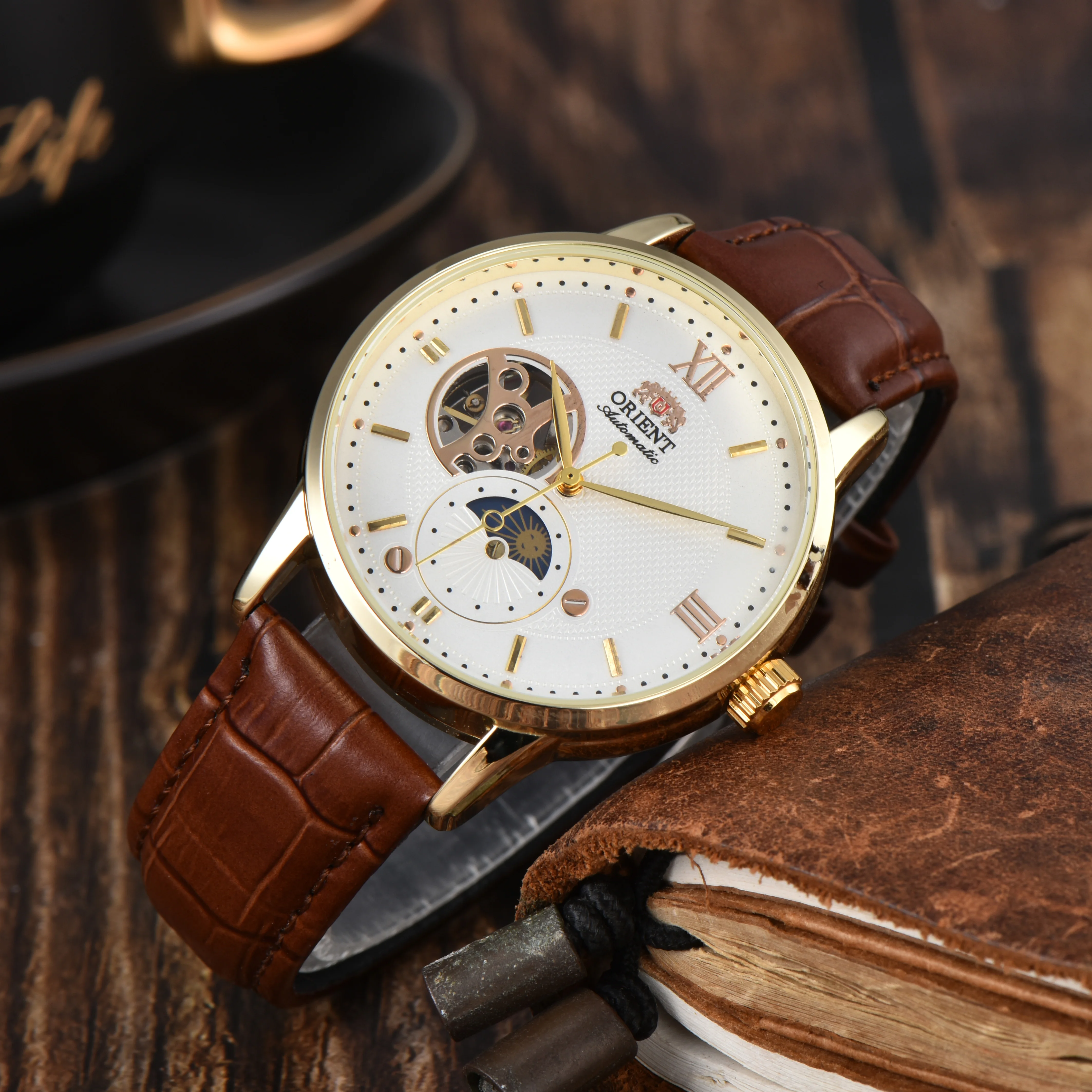

La esfera pone F6S2-UAAB que es una referencia muy similar a varios modelos de la marca Orient, pero la masa oscilante pone Miyota.
El acabado del calibre tampoco tiene buena pinta.
No me da buena espina.
Reacciones: Doménico
Eso no es un miyota, miyota tiene parashock y eso trae un incabloc copia chino. Lo acabados son ultra malos y el puente del volante me recuerda a un tongji, yo diria que es base tongji y te valdrán sus agujas
No sé yo Rick....
Los acabados son horribles.
Muchas gracias ¡¡ por vuestras repuestas......
Lo más probable es que sea un clon chino de Miyota. Ya no se sabe ni qué esperar. Saludos.
