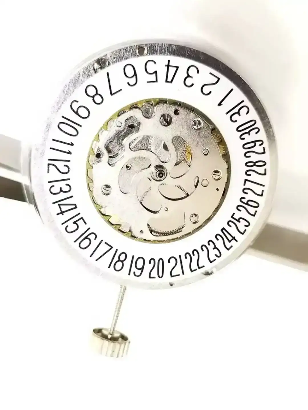

Hola a Todos.
A ver si alguien me puede ayudar.
Tengo este movimiento Hangzhou 2c30.
Es de un Parnis tipo big pilot.
Mi primera es, que agujas son compatibles con este movimiento.
Lleva lleva agujas horarias, segundero central y otra pequeña de la reserva de carga.
La segunda pregunta es.
que el segundero central va en sentido contrario al normal.
Sabe alguien por que?
Tiene arreglo?
Se me cayó el reloj y le pasa esto.
Si alguien me echa un cable se lo agradeceria mucho.

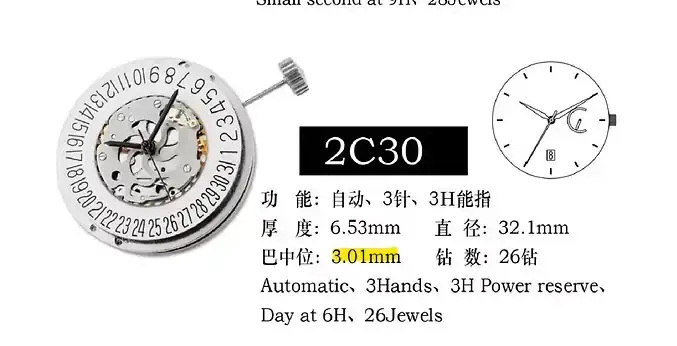

Por el precio que vale, el movimiento o el reloj, yo compraría reloj nuevo. Te paso un link de AE, contacta con esa tienda para lo de las agujas.
Otro link de un vendedor (con mail de contacto), que quizás también te pueda ayudar, venden el movimiento con agujas:
Ahí indican 3.01mm de posición central...
De estos movimientos no suele haber información tan detallada.
