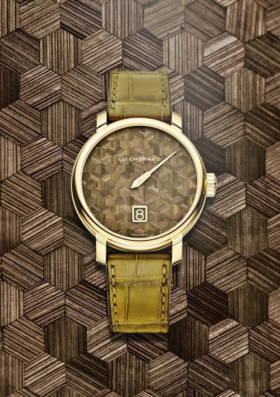

Presentado por primera vez con motivo del 25 aniversario de Chopard Manufacture, el movimiento de horas saltantes L.U.C 98.06-L equipa dos nuevas ediciones muy limitadas del reloj L.U.C Quattro Spirit 25, cada una magnificada por una esfera de marquetería de paja. Los cuatro barriletes de la exclusiva tecnología Chopard Quattro, que ofrecen hasta ocho días de reserva de marcha, convierten a este modelo en uno de los pocos relojes de horas saltantes con semejante autonomía.

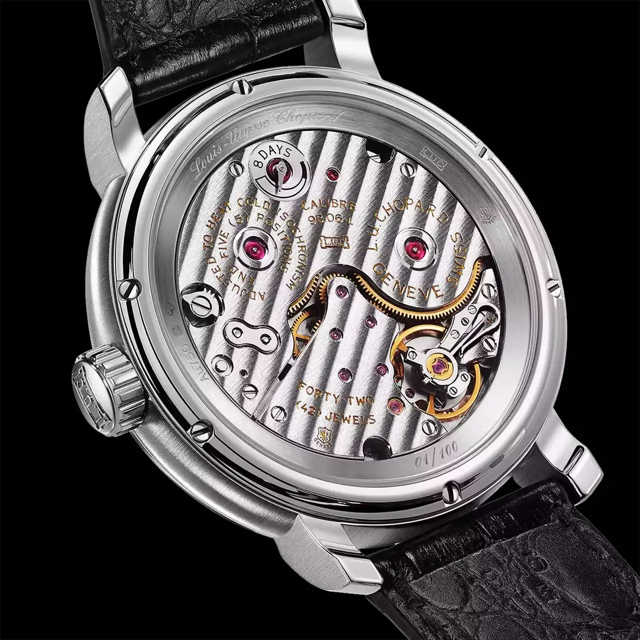

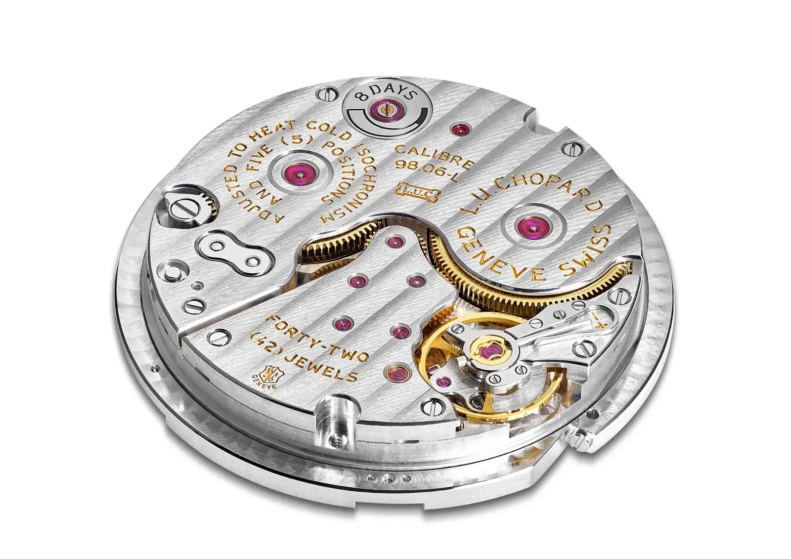

El movimiento L.U.C 98.06-L forma parte de los poquísimos dentro de esta categoría de relojes, generalmente muy exigentes en términos de consumo de energía, que pueden ofrecer hasta ocho días de reserva de la marcha. Gracias a los cuatro barriletes superpuestos y acoplados en serie de la tecnología patentada Chopard Quattro, el L.U.C Quattro Spirit 25 – Edición Marquetería de Paja ofrece más de 190 horas de reserva de marcha a pesar de la cantidad de energía consumida por la rotación instantánea del disco de las horas. Además, esta reserva de marcha se puede seguir gracias al indicador grabado sobre el movimiento al dorso del reloj, visible a través del fondo transparente de la caja.
Juntos, los 4 barriletes suman casi dos metros de muelle real. Además de proporcionar una reserva de marcha más generosa, ofrecen una mayor precisión porque la energía transmitida se distribuye de manera más uniforme. La energía enviada al escape es más constante, al igual que la amplitud, lo que permite unos elevados niveles de rendimiento cronométrico.

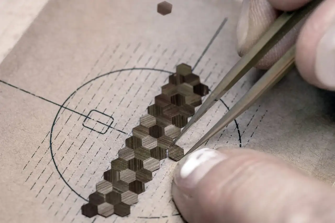

La esfera de este nuevo modelo presenta un trabajo de marquetería de paja realizado por un artesano decorador de la Manufacture especialmente formado en esta técnica del siglo XVII. Todo comienza con la selección del material: una paja de centeno teñida en tonos marrón y negro. Cada hebra se parte individualmente con la uña antes de ser aplanada con unas plegadoras. A continuación, la paja se corta en minúsculos hexágonos por medio de un bisturí, y luego se pegan a una base de oro ético siguiendo un patrón imbricado que es el fruto de la destreza del artesano. La composición combina hebras cuyo grosor, orientación de las estrías y tonalidad varían para reproducir con relieve y textura el motivo de alveolos asociado a la colección L.U.C desde 1996.
Una vez montada, la esfera revela todo su brillo y resplandor con la aplicación final de una capa de cera para madera. La ventana de las horas está situada en una abertura a las 6 para que la aguja de los minutos no obstruya el espectáculo del cambio de la hora que se produce de manera instantánea.

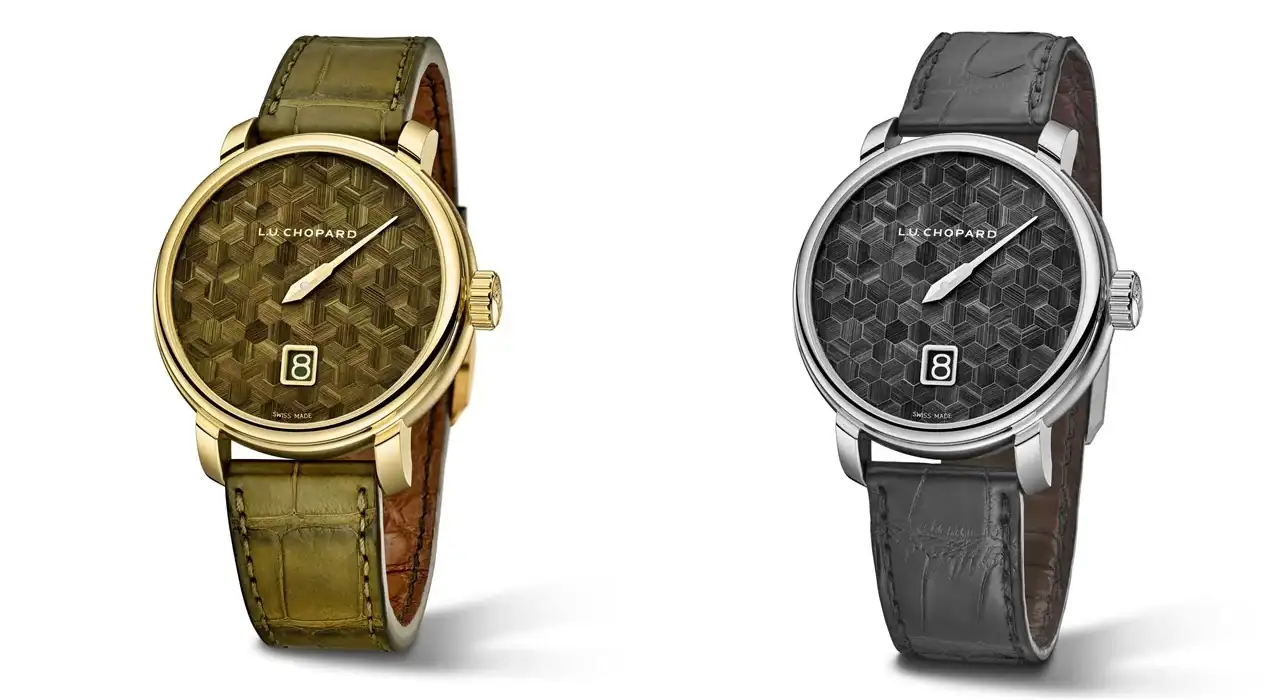

Ref. 161977-00025009 – Edición limitada de 8 piezas de oro amarillo ético de 18 quilates con esfera marrón y marquetería de paja.
Ref. 161977-1005 – Edición limitada de 8 piezas de oro blanco ético de 18 quilates con esfera negra de marquetería de paja.

Fondo visto

Movimiento mecánico de carga manual L.U.C 98.06-L
Número de componentes 240, incluyendo 42 rubíes
Diámetro total 31,80 mm
Grosor 4,85 mm
Frecuencia 28 800 A/h (4 Hz)
Reserva de marcha 192 horas (8 días)
Horas saltantes
Cuatro barriletes – Tecnología exclusiva Chopard Quattro®
