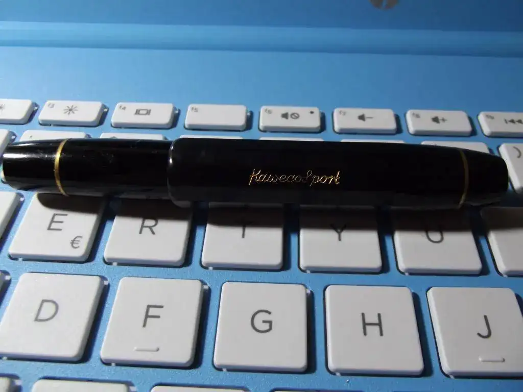

Hola,
En uno de esos ratos por la bahia, ya sabeis que te cruzas con algo interesante. Llega la pereza del seguimiento de pujas, total que dices yo pongo XX y si suena la flauta me la llevo.
Bueno pues me la llevé. Se trata de una Sport 12 con un plumín OB y con el piston partido.
El caso es que buscando por el foro despiece he encontrado varios hilos, pero tienen rotos los link a las imagenes, asi que os solicito si alguien tiene algun despiece o link donde verlo os lo agradeceria para no desmontar a ciegas y hacer mas destrozo.
Un saludo y gracias por anticipado.

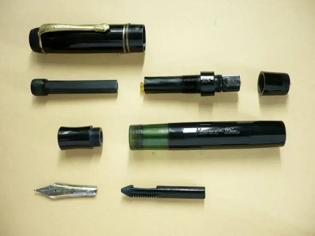

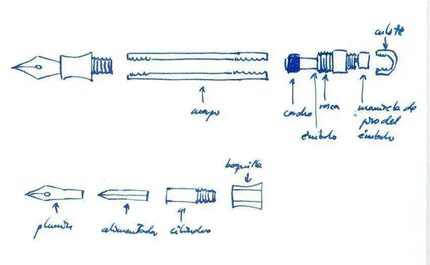

Quita el tapón del culotte. Tienes que desenrroscar el cilindro que soporta el émbolo; gira en contra de las agujas del reloj. Antes calienta un poco la zona con un secador de pelo. Sale muy fácil. Suerte.
Es una Kaweco Dia 90, pero el mecanismo es idéntico
Muchas gracias, me resuelves todas las dudas.

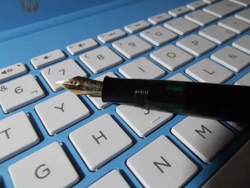

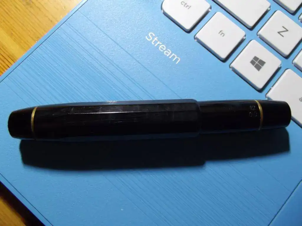

¡¡ Pues ya esta la pequeña Kaweco en marcha !!
Gracias a Tachintachan pude desmontar sin peligro, la rotura del pistón a la altura del corcho (se supone que la han forzado) se ha podido pegar bien y funciona perfectamente.

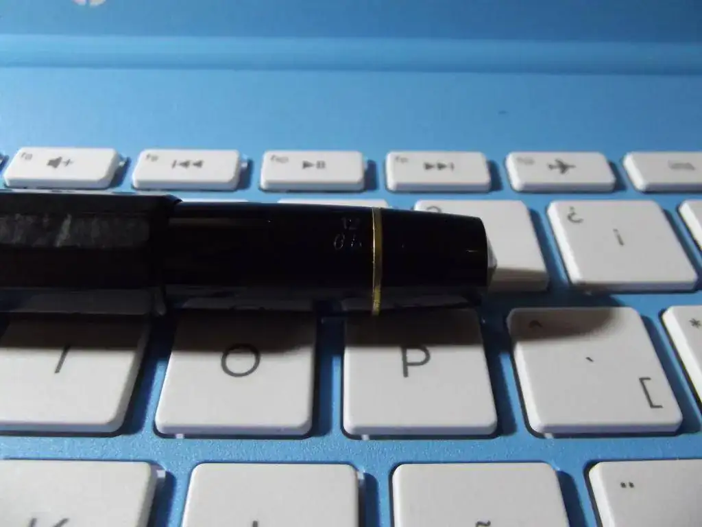

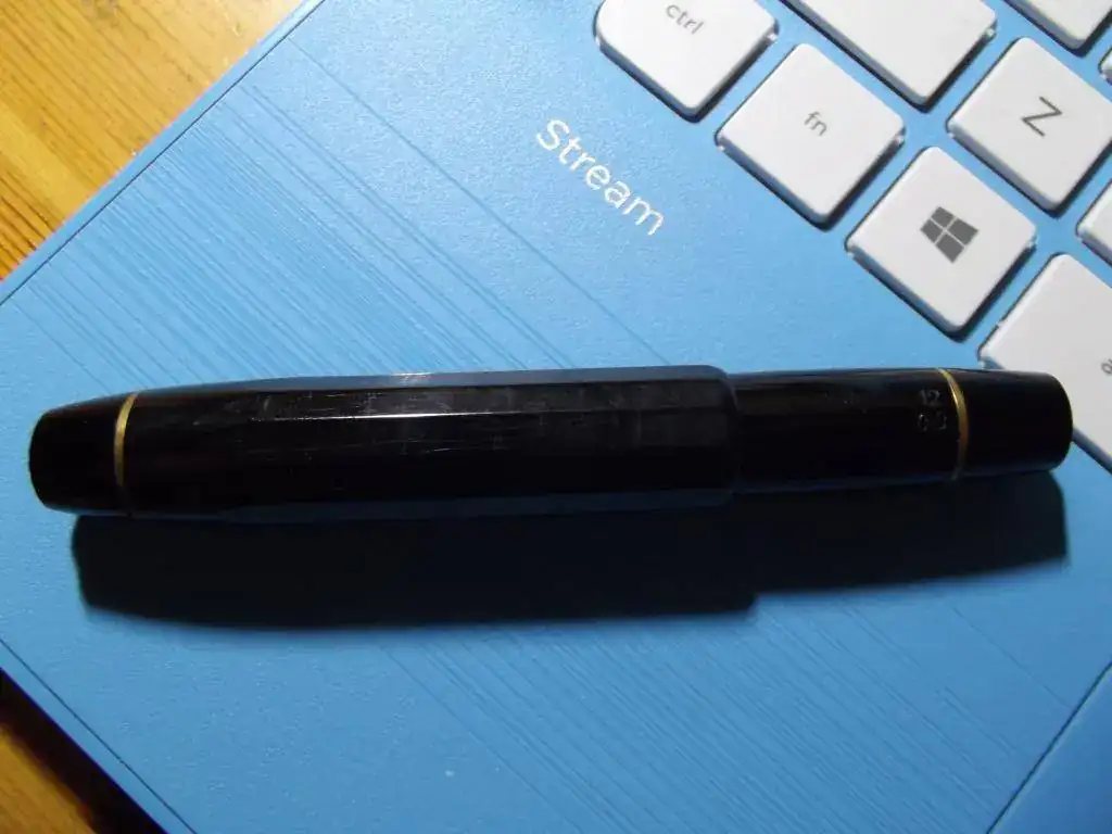

Me queda por pulir un poco el capuchón y quedara lista. El lunes se viene al trabajo.
