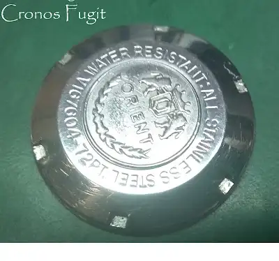

Se puede borrar o rellenar el grabado de un reloj (tapa trasera)??
Adjunto una foto

Borrar no tengo ni idea. Pero...
Se puede pulir la tapa y así se borraría todo o casi todo.
Otra opción es cambiar la tapa por otra, y ya que estas con el reloj abierto, le haces una revisión. EMHO.

Sí que se puede. No parece un grabado profundo, así que con un lijado y posterior pulido debe quedar perfecto.

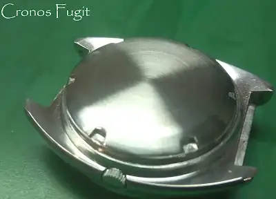

Buenas, ante la pregunta: Perfectamente. Incluso uno profundo como este:
se puede hacer:
En tu caso es un grabado no muy profundo. En el taller adecuado te lo dejan prístino. Un saludo.
